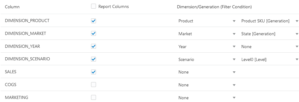

  7. 列マッピングを作成します:
    1. 外部データソースから、レポートに含める列を選択します。
    2. 各列をマップするディメンションを選択します。
    3. マッピングのフィルタ条件を選択します。たとえば、「レベル0」、「世代」または「なし」です(ディメンション・マッピング用)。

  8. 列マッピングを作成します:

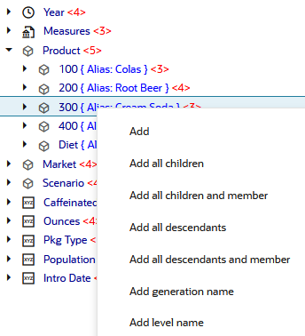

  2. プラス記号をクリックし、次のいずれかの方法を選択します。
    • 空の行をダブルクリックして、計算構文(メンバー名とメンバー・セット関数)を使用して領域を定義します。
    • 鉛筆アイコンをクリックして「ドリル可能リージョン・セレクタ」を開き、追加するメンバーを選択して右クリックし、メニュー・オプションから選択してリージョンを定義します。

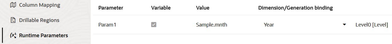

ランタイム・パラメータのレベル0 (再帰的)マッピング
ランタイム・パラメータがレベル0のYearにバインドされている場合のドリル・スルー・レポート定義
ドリル・スルー・レポート定義の「ランタイム・パラメータ」タブ。パラメータ: Param1。変数: 選択済。値: Sample.mnth。ディメンション: Year。世代のバインディング: Level0 [レベル]
Smart ViewユーザーがYearディメンションのQtr1をドリル・スルーする場合、ドリル・スルー・レポートにはJan、Feb、Marが含まれます。Smart ViewユーザーがYearをドリル・スルーする場合、ドリル・スルー・レポートにはJan、Feb、Mar、Apr、May、Jun、Jul、Aug、Sep、Oct、Nov、Decが含まれます。

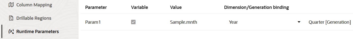

ランタイム・パラメータの世代マッピング
ランタイム・パラメータがQuarter世代のYearにバインドされている場合のドリル・スルー・レポート定義
ドリル・スルー・レポート定義の「ランタイム・パラメータ」タブ。パラメータ: Param1。変数: 選択済。値: Sample.mnth。ディメンション: Year。世代のバインディング: Quarter [世代]
Smart ViewユーザーがYearディメンション・メンバーをドリル・スルーする場合、ドリル・スルー・レポートにはQtr1、Qtr2、Qtr3、Qtr4が含まれます。
