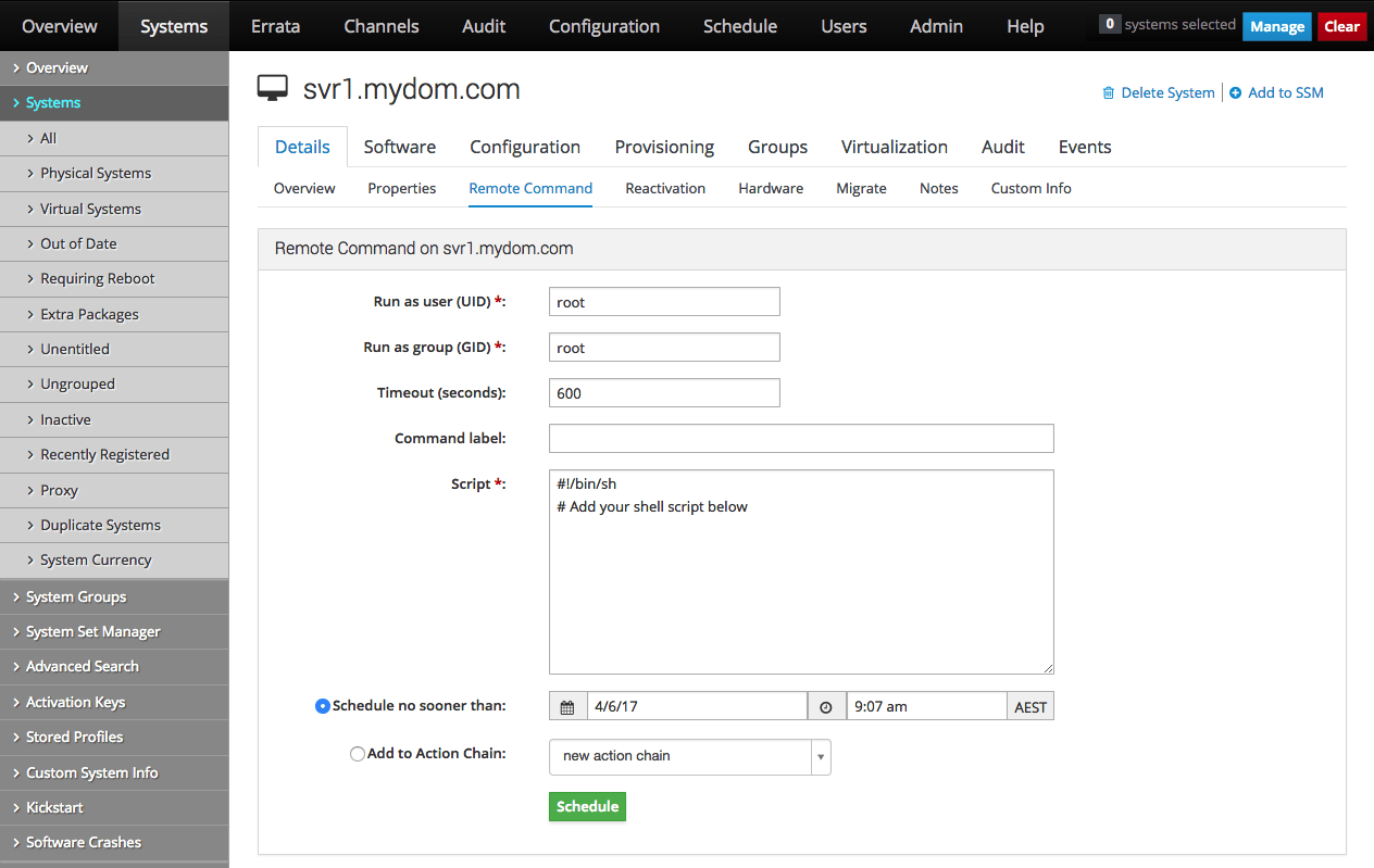

クライアント・システムでコマンドおよびスクリプトをリモートで実行できるようにするには、webインタフェースまたはspacecmdコマンドを使用します。
Oracle Linux Manager Webインタフェースの使用
図10-1 リモート・コマンド・ページ
イメージには、Oracle Linux Manager Webインタフェースの「リモート・コマンド」ページが表示されます。
https://olmsvr-FQDN のOracle Linux Managerサーバーにログインし、次の手順を実行します:
  1. 「システム」に移動し、リストからクライアント・システムを選択します。
  2. 「詳細」を選択し、「リモート・コマンド」タブを選択します。
  3. 必要に応じて、コマンドを実行するユーザーのユーザーIDとグループID、コマンドのタイムアウト、およびコマンド・ラベルを最大10文字変更します。
  4. 「スクリプト」テキスト・ボックスに、実行するコマンド・スクリプトを入力します。 次の例では、whoコマンドを実行します:
    #!/bin/sh
    who
  5. 必要に応じて、コマンドのスケジュールを変更します。
  6. 「スケジュール」をクリックして、指定したスケジュールに従ってコマンド・スクリプトを実行します。
    スケジュールを編集しておらず、クライアント上でOSAデーモンを使用可能にした場合、OSAデーモンは通常、すぐにコマンドを実行します。
  7. 「イベント」を選択し、「保留中」または「履歴」タブを選択して、スケジュールされたアクションまたは完了したアクションを表示します。 サマリー名をクリックすると、スクリプトおよびクライアント上で既に実行されているすべての出力の詳細が表示されます。

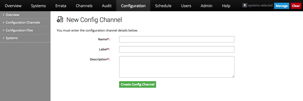

図10-2 新しい構成チャネル・ページ
イメージには、Oracle Linux Manager Webインタフェースの「新しい構成チャネル」ページが表示されます。
構成チャネルを作成するには:
  1. 「構成」に行き、「コンフィギュレーション・チャネル」を選択して下さい
  2. 「中央管理された構成チャネル」ページで、「+新規構成チャネルの作成」をクリックします。
  3. チャネルの名前、ラベル、および説明を入力します。 ラベルは、ターゲット・オペレーティング・システム、アーキテクチャ(必要に応じて)、およびチャネルの目的(たとえば、ol6_generic_configuration)の短い表現でなければなりません。
  4. 「構成チャネルの作成」をクリックします。

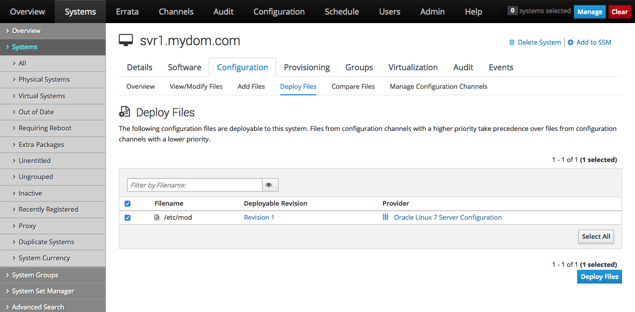

図10-3 ファイルのデプロイ・ページ
イメージには、Oracle Linux Manager Webインタフェースの「ファイルをデプロイ」ページが表示されます。
構成ファイルをクライアント・システムにデプロイするには、次の手順を実行します:
  1. 「システム」に移動し、システム名をクリックします。
  2. 「構成」タブを選択し、次に「ファイルをデプロイ」タブを選択します。
  3. 「ファイルをデプロイ」ページで、デプロイするファイルのチェック・ボックスを選択し、「ファイルをデプロイ」をクリックします。
  4. 「ファイルのデプロイを確認」ページで、必要に応じてスケジュールを変更し、「スケジュールのデプロイ」をクリックします。
  5. 「イベント」を選択し、「保留中」または「履歴」タブを選択して、スケジュールされたアクションまたは完了したアクションを表示します。 要約名をクリックすると、デプロイメント・イベントの詳細が表示されます。

spacecmdセッションですべての構成ファイルをシステムまたはシステム・グループにデプロイするには、system_deployconfigfilesコマンドを使用 : 次の例で太字で示されているように、コマンドを確認してください:
spacecmd {SSM:0}> system_deployconfigfiles group:group3
Systems
svr3.mydom.com
svr4.mydom.com
Deploy ALL configuration files to these systems [y/N]: y
INFO: Scheduled deployment for 2 system(s)
保留中のデプロイメント・イベントの詳細を表示するには、schedule_detailsコマンドを使用します。
「スケジュールされたイベントの操作」を参照してください。
