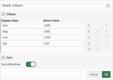

例14-1 アルファベット順で表示される4つの値
この例は、Lion、Dog、CowおよびCatという4つの値が定義されている「静的値」ダイアログを示しています。各エントリの戻り値は大文字になります。「実行時にソート」は、リストがアルファベット順で表示されるように「オン」に設定されます。
static_four_values.pngの説明が続きます
図static_four_values.pngの説明
