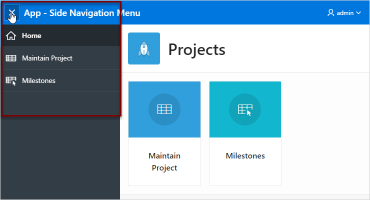

サイド・ナビゲーション・メニュー
ユーザーは、ヘッダーからメニュー・アイコンをクリックして、サイド・ナビゲーション・メニューを展開または縮小できます。このナビゲーション・メニューは、ユーザーがサブ項目を展開または縮小できるツリー・コンポーネントを使用してナビゲーション・アイテムをレンダリングします。使用可能な領域に基づいて、サイド・ナビゲーション・メニューは(次に示すように)完全なメニューを表示するか、または幅の狭いアイコン・バーに縮小されます。また、ナビゲーション・メニューを完全に非表示(デフォルト)にするように構成したり、「テンプレート・オプション」を使用して縮小した状態に狭いアイコン・バーを表示するように構成することもできます。
次の例は、サイド・ナビゲーション・メニューがあるアプリケーションを示しています。
nav_side_menu.pngの説明が続きます
図nav_side_menu.pngの説明

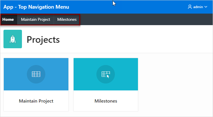

トップ・ナビゲーション・メニュー
トップ・ナビゲーション・メニューはアプリケーション上部に表示されます。次の2つのテンプレートから選択して、メニューの表示方法を制御できます。
  • トップ・ナビゲーション・タブ - トップ・ナビゲーション・タブ・テンプレートでは、アプリケーション・ナビゲーションがタブとしてレンダリングされ、タブが6個以下の単純なアプリケーションに最適です。このテンプレートでは、小さい画面またはモバイル・デバイス用に画面の下部に自動的に配置されます。
  • トップ・ナビゲーション・メニュー - トップ・ナビゲーション・メニュー・テンプレートでは、ほとんどのデスクトップ・アプリケーションに表示されるものと同様に、アプリケーションのナビゲーションがメニュー・バーとしてレンダリングされます。開発者は通常このオプションを使用して、ナビゲーション内に複数の階層を持つ、より複雑なアプリケーションを作成します。
次の例は、トップ・ナビゲーション・メニュー・テンプレートを使用する、トップ・ナビゲーション・メニューが含まれるアプリケーションを示しています。
nav_top_menu.pngの説明が続きます
図nav_top_menu.pngの説明
