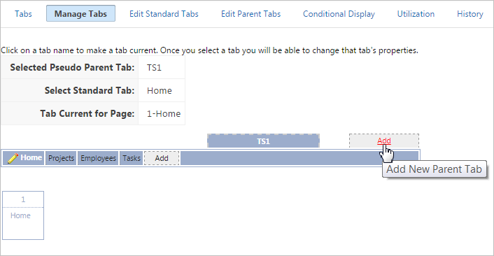

親タブは、標準タブ・セットの表示を制御でき、多数のページに対してカレントにできます。親タブをクリックすると、カレント・ページとしてデフォルト・ページを使用して、対応する標準タブが表示されます。親タブによって、別のレベルのナビゲーションおよびアプリケーション内のコンテキスト(または場所)が提供されます。ユーザーが特定のページに関連付けられた特定のURLにリンクするために親タブを使用できます。

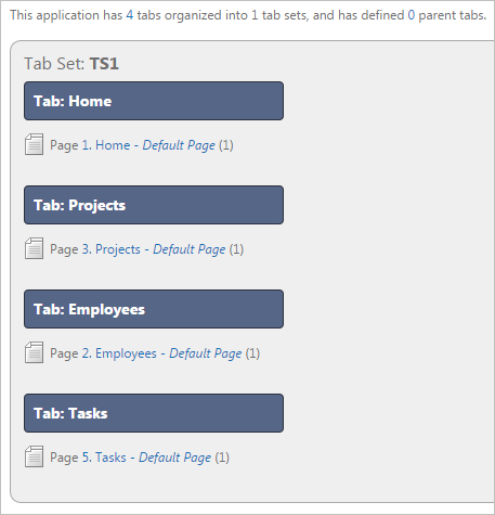

15.4.2 タブ・ページについて
タブ・ページには、アプリケーションに定義されているタブの説明が表示されます。
タブ・ページにアクセスするには:
「タブ表示」セクションには、カレント・タブまたはタブ・セットの表示の構成方法に関する追加情報が表示されます。

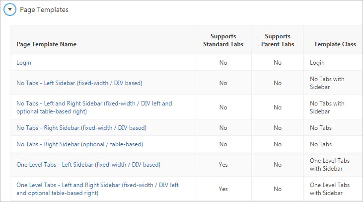

ページ下部の「ページ・テンプレート」リージョンには、カレント・アプリケーションに関連付けられているページ・テンプレートのレポートが表示されます。このリージョンはデフォルトで非表示になっています。表示するには、ページ・テンプレートの左側にある大なり記号(>)アイコンをクリックします。

15.4.3 タブ・テンプレート・サポートの確認
親タブおよび標準タブを作成する前に、デフォルトのテンプレートで、適切な置換文字列を使用して標準タブおよび親タブの両方に位置を定義していることを確認します。
ページ・テンプレートを表示するには:

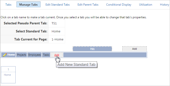

15.4.4 タブの作成
タブ・ページでタブを作成します。
タブを作成するには:
