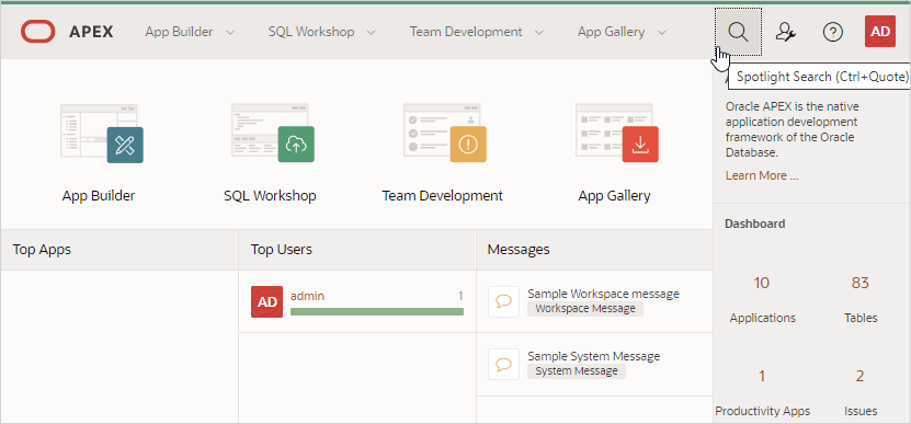

2.3.1 ワークスペースのホームページ
ワークスペースのホームページのアイコン

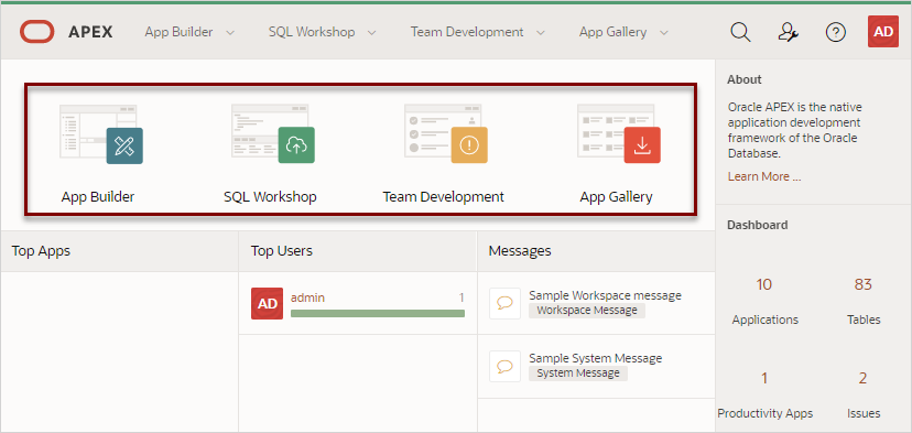

ワークスペースのホームページの中央には、次の大きいアイコンがあります。
                           アプリケーション・ビルダー: 一連のHTMLページから構成されるデータベース・オブジェクトに基づいたアプリケーションを作成します。
                           SQLワークショップ: データベース・オブジェクトを表示および管理するためのツールにアクセスします。
                           「チーム開発」: 会話形式で問題を追跡および管理します。テンプレートを作成して、問題およびコメントのスタータ・テキストをユーザーに提供できます。ラベルやラベル・グループの適用、問題所有者の割当て、およびマイルストンの設定を行うことができます。
                           アプリケーション・ギャラリ: 生産性またはサンプル・アプリケーションをインストールして実行することで、作成可能なアプリケーションのタイプについてや特定のタイプのページを構成する方法についてさらに学習できます。

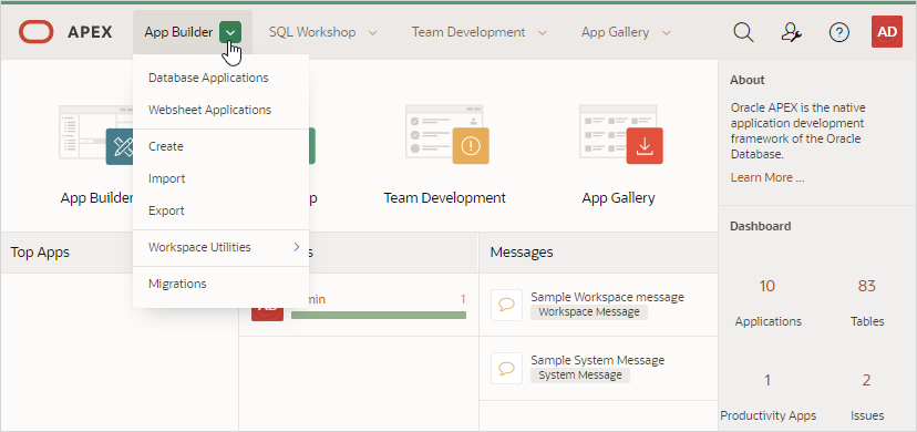

メニュー・バー
メニュー・バーはページの上部に表示されます。このメニュー・バーは、ほとんどのアプリケーション・ビルダーのページに表示されます。メニューをクリックして、「アプリケーション・ビルダー」、「SQLワークショップ」、「チーム開発」または「アプリケーション・ギャラリ」内の様々なコンポーネントへの代替ナビゲーション・パスにアクセスします。次の図は「アプリケーション・ビルダー」メニューを示しています。

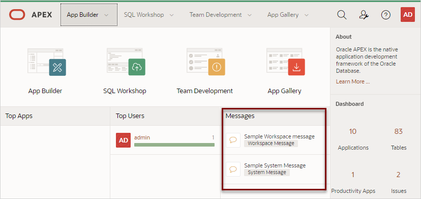

2.3.3 メッセージ・リージョン
「メッセージ」リージョンは「トップ・アプリケーション」と「トップ・ユーザー」の右に表示されます。
「メッセージ」リージョンには、次の2つのタイプのメッセージが表示されます。
                           システム・メッセージ
                           ワークスペース・メッセージ
システム・メッセージとワークスペース・メッセージには、メッセージ・テキストの左に金色のアイコンが表示されます。メッセージのタイプに応じて、テキスト識別子(System MessageまたはWorkspace Message)も、メッセージ・テキストの下に表示されます。

2.3.4 開発者ナビゲーション・ツール
開発者ナビゲーション・ツールは、ワークスペースのホームページ、アプリケーション・ビルダーのホームページ、アプリケーションのホームページ、ページ・デザイナ、共有コンポーネントなど、多くのOracle Application Expressページのヘッダー・リージョンに表示されます。
2.3.4.1 グローバル検索
「グローバル検索」アイコン(「スポットライト検索」とも呼ばれる)は、Application Expressヘッダー・ページの右上隅にあるヘッダー・リージョンに表示され、アプリケーション・ビルダーのナビゲートに有効な方法を提供します。
グローバル検索の主な機能は次のとおりです。
                              ワークスペース、アプリケーション、ページ、共有コンポーネント、Application Expressメニューなどを簡単に検索できる、ワークスペース内の容易なナビゲーションを提供します。
                              コンポーネント名を検索し、すぐにページ・デザイナ内のアイテムにフォーカスを設定します。
                              Application Express全体で統一された検索を提供します。
グローバル検索の使用について
グローバル検索は、次の2通りの方法でアクティブ化できます。
                              右上隅にある「スポットライト検索」アイコンをクリックします
                              キーボード・ショートカット( [Ctrl]と引用符) (') (米国キーボードのみ)を使用します
グローバル検索を使用して、現在のワークスペース内の場所にかかわらず、ワークスペースですべてのアプリケーションを検索します。たとえば、ワークスペースにサンプル・データベース・アプリケーションが含まれている場合は、サンプルを入力すると見つかります。同様に、ウィンドウ上部に表示されるOracleロゴの横のグローバル・ナビゲーション・メニューにアクセスできます。たとえば、グローバル検索フィールドにSQLコマンドと入力すると、すぐにSQLコマンドにアクセスできます。
「グローバル検索」ダイアログを閉じるには、[Esc]キーを押すか、結果の外側の任意の場所をクリックします。

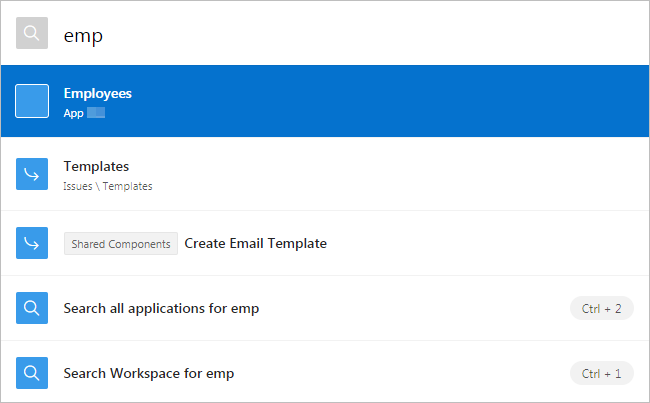

EMP表に作成された対話グリッドを含むEmployeesというアプリケーションを見つける必要があるとします。
                              アプリケーションを検索します。 -
                                    ワークスペースのホームページで、「グローバル検索」フィールドをクリックして「emp」と入力します。 グローバル検索で結果が返されます。 - Employees
- テンプレート
- 電子メール・テンプレートの作成
- empのすべてのアプリケーションの検索
- ワークスペースでempを検索
 ノート: 「テンプレート」および「電子メール・テンプレートの作成」が表示されるのは、テキスト文字列empが含まれているためです。
                                    「Employees」を選択して、そのアプリケーションを表示します。 Employeesアプリケーションが表示されます。

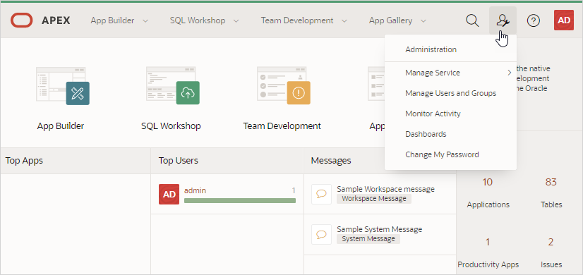

2.3.4.2 「管理」メニュー
「管理」メニューはグローバル検索フィールドの右側に表示され、人の輪郭とレンチが示されています。
「管理」メニューをクリックすると、次のオプションが表示されます。
                              ワークスペース管理ページへの「管理」リンク。Oracle Application Express開発環境にアクセスするには、ユーザーはワークスペースという作業用の共有領域にサインインします。ワークスペース管理者は、ワークスペースの監視と管理を行います。一般的なワークスペース管理タスクには、サービス・リクエストの管理、ワークスペース・プリファレンスの構成、ワークスペースのお知らせの作成、セッション・ステートの管理、ユーザー・アカウントの作成、グループの管理などがあります。
                              サービスの管理: サービスの管理ページのオプションのサブメニューが表示されます。管理者は「サービスの管理」ページを使用して、サービス・リクエストの管理、ワークスペース・プリファレンスの構成、ワークスペースのお知らせの編集、ワークスペース使用率レポートの表示を行うことができます。
                              ユーザーとグループの管理: ユーザーとグループの管理ページにリンクします。ワークスペース管理者は、新しいユーザー・アカウントの作成、既存のユーザー・アカウントの管理およびユーザー・パスワードの変更を行うことができます。
                              アクティビティの監視: アクティビティの監視ページにリンクします。このページを使用して、ページ・ビュー、開発者アクティビティ、ページ・ビューの分析およびアクティブ・セッションへの変更を監視します。これにはログイン試行回数や外部アクセス・カウントなどの情報のレポートも表示されます。
                              ダッシュボード: ダッシュボード・ページにリンクします。このページを使用して、現在のワークスペースの詳細の表示やユーザー、アクティビティ、開発者アクティビティ、パフォーマンス、Webシート・アプリケーション開発、アプリケーション開発の監視、およびデータベースの詳細の表示を行います。
                              パスワードの変更: 「プロファイルの編集」ダイアログ・ボックスの「パスワードの変更」セクションにリンクします。

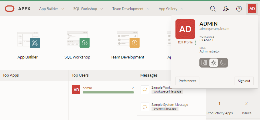

2.3.4.4 「アカウント」メニュー
アカウント・メニューがページの右上隅に表示されます。ヘッダーの「ユーザー」アイコンをクリックすると、アカウント・メニューを開くことができます。
アカウント・メニューをクリックすると、ユーザー名、現在のワークスペースおよびユーザー・ロールが表示されます。シングル・サインオン(SSO)が有効な場合は、リンク「ワークスペースの変更」も表示されます。このメニューの主要なコントロールは次のとおりです。
                              プロファイルの編集。名および姓、写真イメージのアップロードまたは選択、電子メール・アドレスの変更(SSOが有効でない場合)およびパスワードの再設定を行うには、「プロファイルの編集」をクリックします。 ヒント: シングル・サインオン認証を使用している場合は、「ワークスペースの変更」も表示されます。アクセス権があるワークスペースのリストを表示するには、「ワークスペースの変更」をクリックします。
                              外観Application Expressユーザー・インタフェースの表示方法を決定するには、「外観」スイッチを構成します。オプションは次のとおりです。 -
                                    「自動」では、既存のシステムまたはブラウザの設定に基づいて適切な設定が検出されます。
                                    「軽量モード」では、標準カラー・スキームを使用してユーザー・インタフェースをレンダリングします。
                                    「ダーク・モード」では、反転色スキームを使用してユーザー・インタフェースがレンダリングされて、暗い背景に淡色のテキスト、アイコン、およびグラフィカル・ユーザー・インタフェース要素が適用されます。
                              プリファレンス。デフォルト・スキーマ、デフォルトの日付書式、SQLワークショップのCSVダウンロードがUnicodeであるかどうかの構成、アプリケーション・ビルダーがアプリケーションを実行するときのウィンドウの表示方法の制御を変更するには、「プリファレンス」をクリックします。
                              サイン・アウト現在のワークスペースからログアウトするには、「サインアウト」をクリックします。
