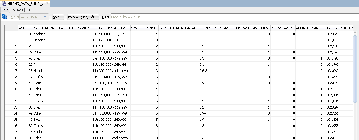

表またはビュー作成のデータの表示
データ・ソース・ノード・ビューアで、ノードのデータを表示できます。
ノードが正常に実行された後に、ノードを右クリックして、「データの表示」を選択します。データがデータ・ソース・ノード・ビューアに表示されます。

次に、MINING_DATA_BUILD_Vの「データ」タブを示します。
