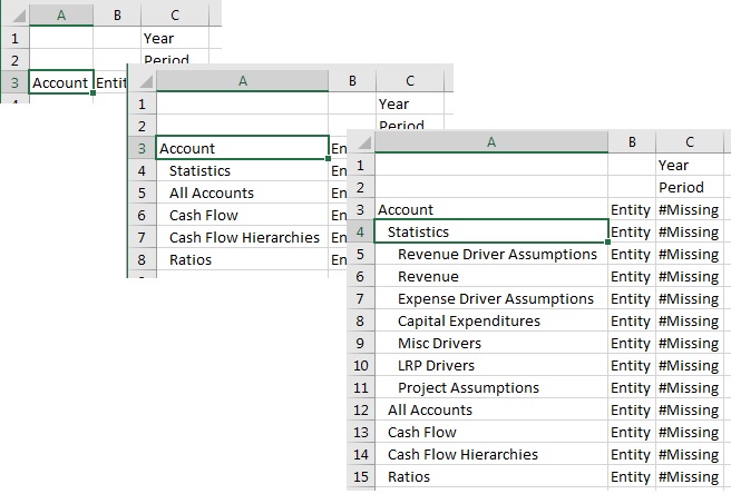

    • 「上位」を選択すると、結果階層レイアウトは図6-6のようになります。

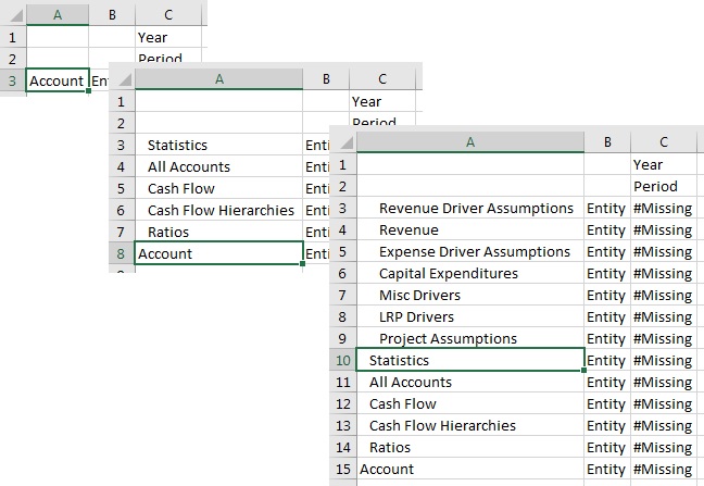

    • 「下位」を選択すると、結果階層レイアウトは図6-7のようになります。

例6-3 祖先の位置で「上位」を選択した場合のズーム・インの結果
この例では、勘定科目ディメンションにズーム・インしています。ズーム・インすると、勘定科目の祖先は子メンバーの上位に表示されます。次に、統計にズーム・インします。ズーム・インすると、統計の祖先は子メンバーの上位に表示されます。
図6-6 祖先の位置で「上位」を設定してズーム・イン
祖先を上位に表示するオプションを選択して、勘定科目ディメンションにズーム・インした結果を表示し、次に統計メンバーにズーム・インした結果を表示しています。どちらの場合も、祖先は階層の上位に表示され、子はその下にリスト表示されます。
例6-4 祖先の位置で「下位」を選択した場合のズーム・インの結果
この例では、勘定科目ディメンションにズーム・インしています。ズーム・インすると、勘定科目の祖先は子メンバーの下位に表示されます。次に、統計にズーム・インします。ズーム・インすると、統計の祖先は子メンバーの下位に表示されます。
図6-7 祖先の位置で「下位」を設定してズーム・イン
祖先を下位に表示するオプションを選択して、勘定科目ディメンションにズーム・インした結果を表示し、次に統計メンバーにズーム・インした結果を表示しています。どちらの場合も、祖先は階層の下位に表示され、子はその上にリスト表示されます。
