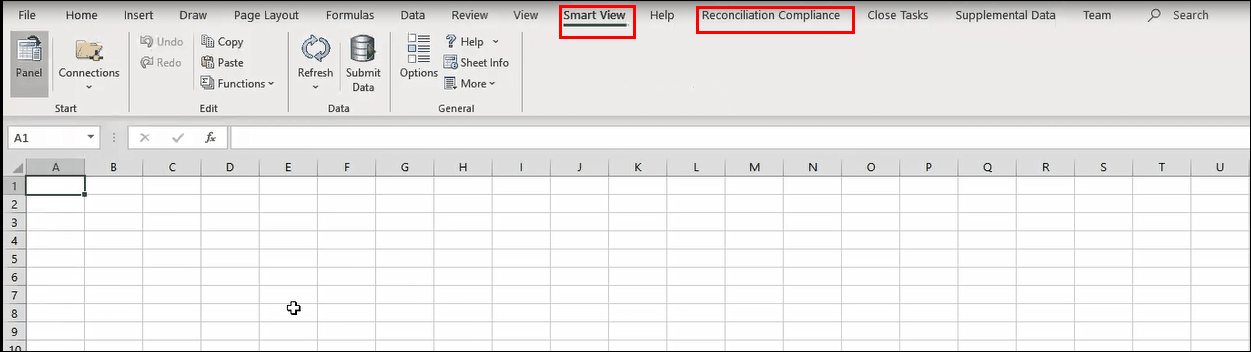

Smartviewのインストール・ステップが完了したら、Excelを開いて、プライベート接続を確立します。Smart ViewリボンでSmart Viewメニュー・オプションと照合コンプライアンスを参照していることに注意してください。
接続されると、「初期化」が表示され、「インポート」オプションがアクティブになり、使用できます。

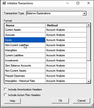

- 「初期化」をクリックします。

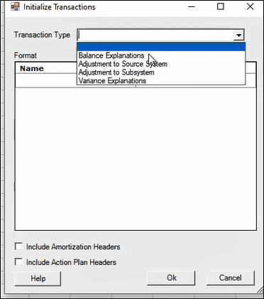

- ドロップダウンからの「トランザクション・タイプ」とそのトランザクション・タイプのフォーマット表示のリストを選択します。
- 1つ以上のフォーマットを選択します。選択されたフォーマットは、初期化ステップ完了後にヘッダー行に作成される属性を決定します。
- 償却ヘッダーを含めるおよび/またはアクション・プラン・ヘッダーを含めるのチェック・ボックスをオンにします。次に、「OK」をクリックします。これらは、オンにしない場合、ヘッダー行には含まれません。

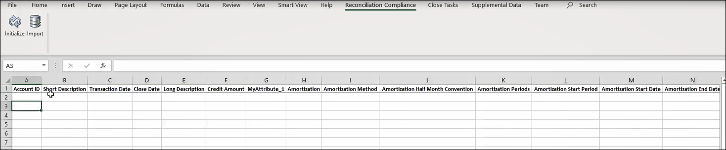

以下はヘッダー行の例です。
行および列 - スプレッドシートに行および列を追加して、作業プロセスに役立つインポート前のノート、計算などを含めることができます。アカウントIDのない行および事前定義されたヘッダーのない列は、インポートによって無視されます。

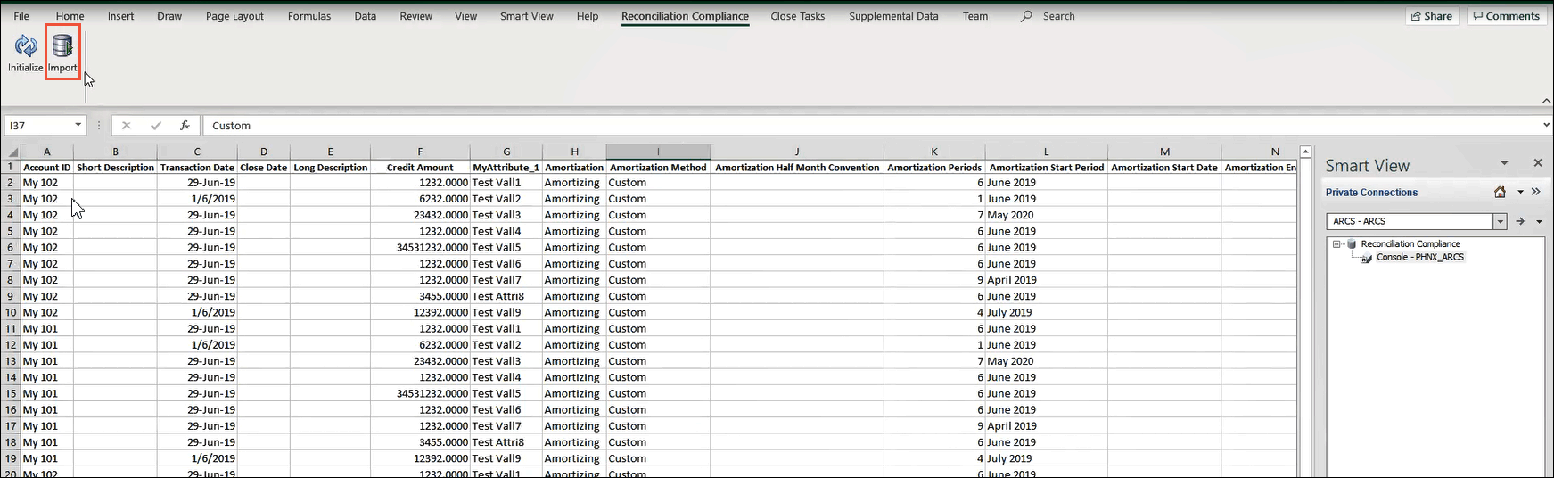

- ヘッダー行が構成されているシートにインポートするトランザクションを作成します。
- Smart Viewの照合コンプライアンスリボンで、インポートをクリックします。

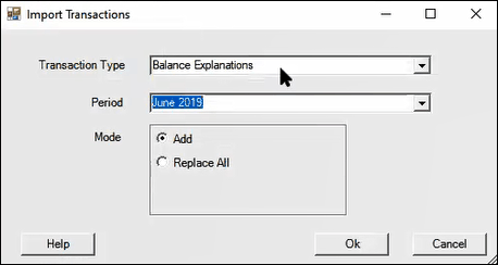

トランザクションのインポートダイアログが表示されます。必要に応じて、「トランザクション・タイプ」を変更できます。
オープンおよびクローズ期間のドロップダウンから期間を選択します。
ノート:
照合がその期間に作成されるかどうかにかかわらず、期間にトランザクションをロードできます。照合が作成されたら、トランザクションが照合に表示されます。照合が削除されても、Smart Viewを使用してロードされたトランザクションはデータベースに残ります。
- 追加または「すべて置換」のいずれかのインポート・モードを選択します。次に、「OK」をクリックします。追加では、既存トランザクションにトランザクションが追加されます。「すべて置換」では、既存トランザクションがこの新しいトランザクション・インポート・ファイルに置換されます。
プロセスが完了すると、「結果」ダイアログが表示されます。読取り専用アクセス権を持つ属性は無視されることに注意してください。必要に応じて、ファイルをダウンロードすることも可能です。
