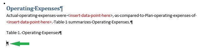

  2. ターゲット・ドックレットの埋込みコンテンツを挿入する位置にカーソルを置きます。
    図20-20では、埋込みコンテンツの挿入位置を緑色の矢印で示しています。
    図20-20 挿入位置にカーソルが置かれたターゲットWordドックレットの例
    カーソルが矢印で指し示されているWordドックレットの一部。ここにコンテンツが埋め込まれます。
