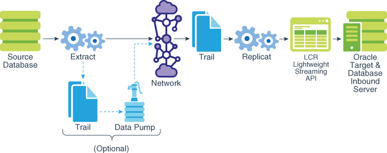

4.1.3 統合Replicatについて
統合モードでは、Replicatプロセスは、Oracle Database内で使用可能な適用処理機能を利用します。このモードでは、Replicatは次のように動作します。
  • Oracle GoldenGate証跡を読み取ります。
  • データのフィルタリング、マッピング、および変換を実行します。
  • ソース・データベースDMLトランザクションを表す論理変更レコード(LCR)を構築する(コミットされた順)。DDLはReplicatによって直接適用されます。
  • 軽量ストリーミング・インタフェースによって、データベース・インバウンド・サーバーと呼ばれるターゲット・データベースのバックグラウンド・プロセスにアタッチする。
  • データがターゲット・データベースに適用されるインバウンド・サーバーにLCRを転送します。
次の図は、統合モードでのReplicatの構成を示しています。

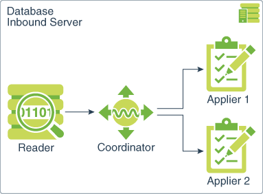

単一のReplicat構成内で、適用サーバーと呼ばれるインバウンド・サーバーの複数の子プロセスがトランザクションをパラレルに適用し、元のトランザクションのアトミック性を保持します。この並列度は、Replicatプロセスの構成時、または必要に応じて動的に、ターゲット・システムのサポートに応じて増加できます。次の図は、2つの並列適用サーバーで構成された統合Replicatを示しています。
統合Replicatはトランザクションを非同期に適用します。高速のスループットを達成するために、相互依存性のないトランザクションを安全に実行して順不同でコミットできます。相互依存性のあるトランザクションは、ソースと同じ順序で適用されます。
インバウンド・サーバーのリーダー・プロセスは、ターゲット・データベースで定義される制約(主キー、一意キー、外部キー)に基づいて、ワークロードのトランザクション間の相互依存性を計算します。バリア・トランザクションおよびDDL操作も自動的に管理されます。コーディネータ・プロセスは、複数のトランザクションを調整し、適用サーバー間の順序を管理します。

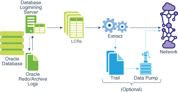

Oracle GoldenGate Extractプロセスはデータベース・ログマイニング・サーバーと直接対話し、論理変更レコード(LCR)形式でデータの変更を受け取ります。次に、Extractの構成について説明する図を示します。
次に、Oracle GoldenGate Extractの追加機能の一部を示します。
  • Extractはデータベースと完全に統合されているため、Oracle RAC、ASMおよびTDEなどの機能はOracle GoldenGateとシームレスに連動します。
  • Extractは、データベース・ログマイニング・サーバーを使用してOracle REDOストリームにアクセスします。アーカイブ・ログの異なるコピー間またはオンライン・ログの異なるミラー・バージョン間での切替えは自動的に行われます。そのため、キャプチャでは、ディスクの破損、ハードウェア障害またはオペレータの誤操作によってログ・ファイルが消失してしまった場合でも、その他のアーカイブ・ログやオンライン・ログが使用できれば、その状態を透過的に処理できます。
