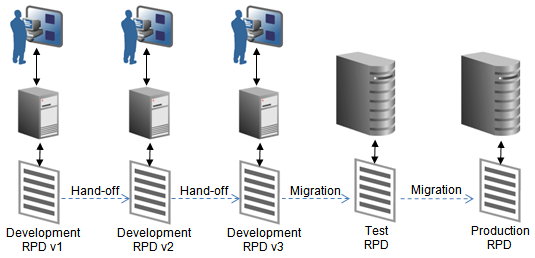

シリアル開発 |
開発者が少数で同時実行性が低い場合、この方法を使用できます。開発ユーザーは、電子メール、共有ディレクトリまたは共有開発システムを介してリポジトリ・ファイルを共有し、一度にそのうちの1つのみで変更を行います。これらは、開発スケジュール上で相互に調整する必要があります。 |
パッチ・ファイルを使用するシリアル開発 |
シリアル開発のバリエーションとして、ベース・バイナリ・リポジトリを共有し、パッチ・ファイルを使用してユーザー間にのみ変更を送信できます。 |

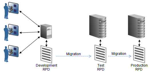

共有オンライン開発 |
一度に1人の開発者のみが単一のOracle BIサーバーとそのリポジトリに対してオンライン・モードでメタデータを開発するということをお薦めします。ただし、チーム・メンバー間で頻繁にコミュニケーションがあり、高い競合リスクも許容可能で、管理オーバーヘッドを最小限にすることが目標であるような開発環境では、複数のオンライン・ユーザーで開発することも選択できます。 |

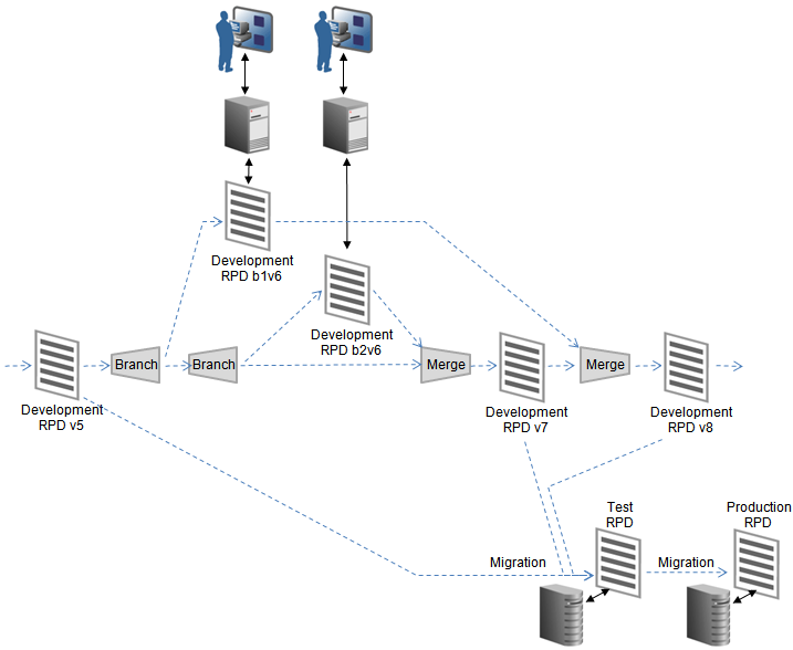

MUD |
マルチユーザー開発機能により、1つの共有エンタープライズ・リポジトリで、100名を超える開発ユーザーが平行して作業できます。各ユーザーは、メタデータの管理可能なサイズのサブセットのみを使用して個別のサンドボックス環境で開発およびユニット・テストを実行できます。1つの作業ユニットが完了したら、それを自動的にブランチにマージして公開できます。そこで、他のユーザーはそれらの変更を取得してそれらを自分のメタデータと統合できます。プロジェクト・フェーズのプロモーションの準備が整ったら、MUD管理者がそれをテスト環境に、そして最終的に本番に移行します。MUD管理者は、ブランチおよびサブブランチを管理して独立したイニシアティブまたは修正の平行開発を可能にし、それらをメイン・ブランチにマージし、テストおよび本番環境にそれらを増分移行します。MUD管理者は、ファイングレイン・プロジェクトも管理します。これは、個別の開発者がローカル・サンドボックス環境にチェックアウトする管理可能なサイズのリポジトリのサブセットです。マルチユーザー開発環境の理解を参照してください。 |

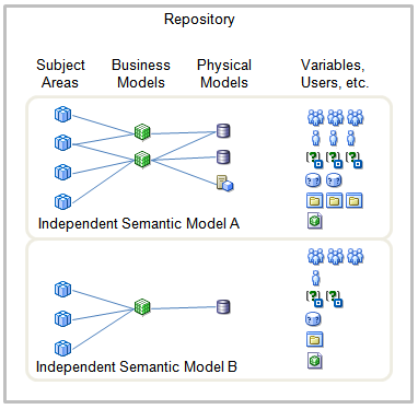

複数の独立したセマンティック・モデルを含むMUD |
単一の統合されたエンタープライズ全体モデルではなく、複数の独立したセマンティック・モデルが必要になることがあります。複数のモデル要件は、セキュリティ要件として、または業務上無関係の部署間で共通のインフラストラクチャを共有している場合に発生する可能性があります。MUD管理者は各モデルにブランチを作成します。これにより、各チームのセマンティック・モデルで並列開発と統合テストが可能になります。独立のセマンティック・モデルのブランチで本番へのプロモーションの準備ができると、MUD管理者は簡単にブランチをメインにマージできます。MUD管理者は、各開発者が割り当てられたセマンティック・モデルのみを参照できるように、またMUD管理者および選択された本番運用スタッフのみが統合されたメイン・モデルにアクセスできるように、ブランチのセキュリティを設定できます。 |

次の図は、マルチユーザー開発のシリアル開発スタイルを示しています。
次の図は、マルチユーザー開発の共有オンライン開発スタイルを示しています。
この図は、ブランチによる実際のマルチユーザー開発を示しています。
次の図は、複数の独立したセマンティック・モデルを含むリポジトリのアーキテクチャを示しています。

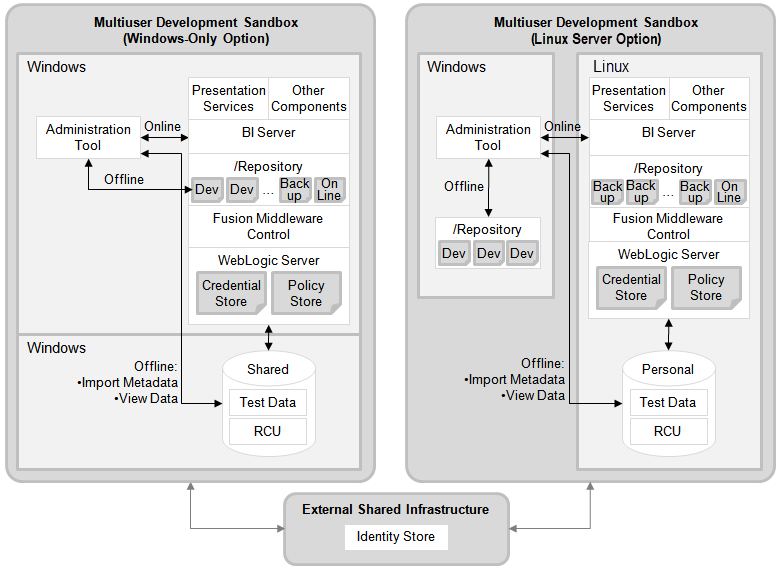

マルチユーザー開発サンドボックス・アーキテクチャ
MUDを使用する場合、それぞれの開発者は独自の専用のサンドボックス・システムで作業します。
開発およびユニット・テストに必要なすべてのコンポーネントが含まれるようにサンドボックスを設定する必要があります。
Oracle Analytics ServerにLinuxまたはWindowsサーバーを使用するかどうかを決定する必要があります。次のガイドラインを使用できます。
Windows専用オプションを選択する場合、システムに十分なメモリーがあることを確認してください。同じハードウェア上でデータベースをホストするように選択すると、さらにリソースが必要になります。
Linuxオプションを選択する場合、Oracle BI管理ツールを実行するにはWindowsシステムが必要です。LinuxシステムではOracle Analytics Serverの簡易インストール・タイプを使用し、Windowsシステムではクライアント・インストール・タイプを使用して管理ツールをインストールします。
オンライン・モードでは、Oracle BIサーバーはLinuxシステム上の次のローカル・リポジトリ・ディレクトリからリポジトリをロードします。
ORACLE_INSTANCE/bifoundation/OracleBIServerComponent/coreapplication_obisn/repositoryWindows上の管理ツールでもデフォルトでローカルの/repositoryディレクトリが指定されていますが、オフライン開発では任意のディレクトリを使用できます。
開発データベースもインストールする必要があります。データベースを専用データベース、個人データベースとして設定することも、複数のリポジトリ開発者でデータベースを共有することもできます。
開発データベースについては、次の点を考慮してください。
プラットフォーム: 十分なメモリーがある場合、サンドボックス・コンピュータで開発データベースをホストするように選択できます。また、中央に配置された共有サーバーでこれをホストすることもできます。両方のシナリオが、この後の図に示されています。
RCU: データベースには、Oracle Analytics Serverで必要なスキーマを格納する必要があります。スキーマは、リポジトリ作成ユーティリティ(RCU)を使用してロードします。それらのスキーマにより、Oracle BIスケジューラをサポートでき、使用状況トラッキングのサンプル表が用意される他、多数の機能が使用できます。Oracle Analytics Server用のOracle WebLogic Server管理対象サーバーとそれに依存するすべてのサービスでは、操作するために必要なRCUスキーマが格納された稼働中のデータベースにアクセスする必要があります。
データソース・スキーマ: 開発時のメタデータにもデータソース・スキーマが必要です。オプションでRCUデータベースにデータソース・スキーマを含めることもできます。その他の注意事項は次のとおりです。
テスト・データ: データソース・スキーマをテスト・データとともにロードする必要があります。ユーザーが読取り専用メタデータをテストする場合、複数の開発サンドボックス間でスキーマを共有できます。開発サンドボックス・コンピュータに十分なメモリーがあれば、そのコンピュータにスキーマを置くことができます。
複数のソース: 他のリレーショナル・ソース、Essbase、Microsoft Analysis Servicesなど、自分のイニシアティブに必要な複数のデータ・ソースを環境でサポートできます。データ・ソースを共有することも、データ・ソースを専用、ローカルまたはリモートのサーバーに置くこともできます。
接続: 管理ツールおよびOracle Analytics Serverスタックから各データ・ソースへの接続を設定する必要があります。この構成には、必要なドライバまたはクライアントのインストール、ODBC DSNの設定、ネイティブ接続の設定およびその他のステップを含めることができます。メタデータのインポートとデータ・ソースの操作およびLinuxでのデータソースの設定を参照してください。
Oracle Database接続の場合、Oracle Analytics Serverには
にBI_DOMAIN/bidata/components/core/serviceinstances/ssi/oracledbTNSnames.oraのインスタンスが必要です。
この図は、マルチユーザー開発サンドボックスのアーキテクチャを示しています。

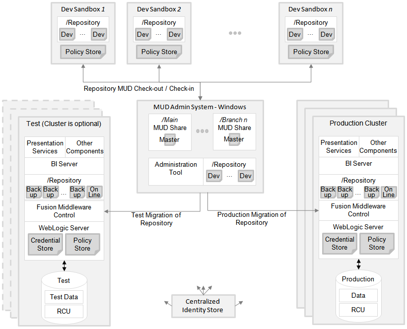

マルチユーザー開発およびライフタイム管理のアーキテクチャ
MUDアーキテクチャ全体に、開発者サンドボックス・システム、テストおよび本番システムが含まれています。
次のようないくつかの追加の主要なコンポーネントがあります。
Windows MUD管理システムは、MUD管理者が管理します。
これには、メイン・ブランチの1つの共有ネットワークMUDディレクトリ、および各サイド・ブランチの追加の共有ネットワークMUDディレクトリが用意されています。各共有ディレクトリのWindows権限のみで開発者のそのブランチへのアクセスを許可します。各共有ディレクトリには、そのブランチのマスター・リポジトリ、およびMUD機能の様々なコントロールおよび履歴ファイルが保存されます。
これには、Oracle Analytics Serverのクライアント・インストールがあります。管理ツールおよびOracle BIサーバー・ユーティリティは、MUDプロジェクトの作成および管理、マージの実行、パッチの作成、およびその他のMUD管理者タスクに使用されます。ポリシー・ストアや資格証明ストアなど、その他のプロセスは、一般的にはこのプラットフォームでは使用されません。
このコンピュータでは、Javaコンポーネント、システム・コンポーネントなどのインフラストラクチャが使用されないので、32ビット・システムでも64ビット・システムでも使用できます。
1つ以上のテスト・システム
これらのシステムはLinuxまたはWindowsベースであり、マージされたコンテンツの統合テストを実行するために使用されます。ここでは、Oracle Analytics Serverのフル・スタックが実行されます。これらのシステムは柔軟にクラスタ化されます。
Oracle BIプレゼンテーション・カタログ・システム
Oracle BIプレゼンテーション・カタログのコンテンツを開発するために、Oracle Analytics Serverのフル・スタックを備えたシステムも構築できます。
クラスタ化された本番システム
サポートされているプラットフォームのいずれかで、クラスタ化された本番システムを使用します。
外部アイデンティティ・ストア。
Oracle Internet Directoryなどの外部アイデンティティ・ストアを使用することを想定しています。
この図は、マルチユーザー開発環境を使用したリポジトリ・ライフサイクルのサンプル・デプロイ・アーキテクチャを示しています。
