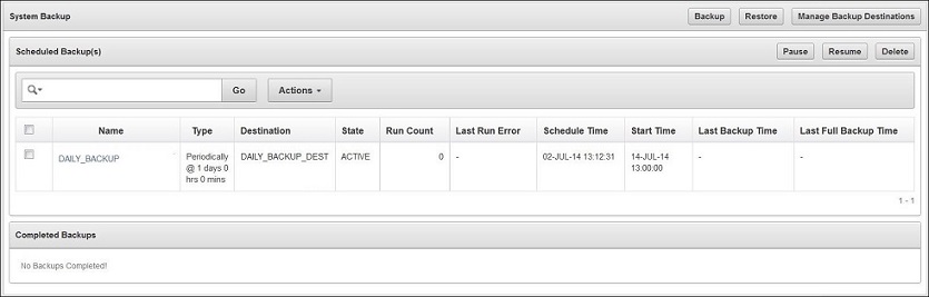

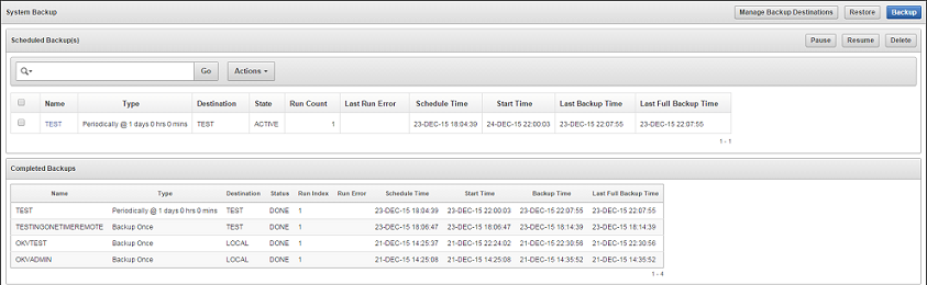

  2. 「System」タブを選択し、左側のサイドバーで「System Backup」をクリックします。
    「System Backup」ページが表示されます。このページには、スケジューリングされたバックアップおよび最後に実行された10件のバックアップの詳細が示されます。
    system_backup.pngの説明が続きます
    図system_backup.pngの説明

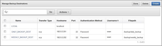

  3. 「Manage Backup Destinations」をクリックします。
    「Manage Backup Destinations」ページには、Oracle Key Vaultに最初から用意されているローカル・バックアップ先と、独自に構成したリモート宛先が表示されます。
    okv_19.jpgの説明が続きます。
    図okv_19.jpgの説明

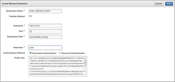

  4. 「Create」をクリックします。
    「Create Backup Destination」ページが表示されます。
    okv_20.jpgの説明が続きます。
    図okv_20.jpgの説明
  5. バックアップ先について次の情報を入力します。
    • Destination Name: バックアップ先を識別するための記述名を入力します。
    • Transfer Method: リモート宛先にファイルをコピーするために使用されるSCPプロトコルの値scpが自動的に移入されます。
    • Hostname: バックアップ用のリモート・サーバーのホスト名またはIPアドレスを入力します。ホスト名を入力する場合は、ホスト名が対応するIPアドレスに変換されるようにDNSを構成してください。リモート・バックアップ先にあるホスト名には、スペース、一重引用符または二重引用符を含めないでください。
    • Port: 外部サーバー上のSCPポート番号を入力します。デフォルトは22です。
    • Destination Path: バックアップ・ファイルのコピー先として、外部サーバー上の既存のディレクトリのパスを入力します。バックアップ先を作成した後に、このディレクトリの場所を変更することはできません。このパスを、別のOracle Key Vaultサーバーからのバックアップ先にしないでください。リモート・バックアップ先にあるバックアップ先パスには、スペース、一重引用符または二重引用符を含めないでください。
    • Username: リモート・サーバー上のユーザー・アカウントのユーザー名を入力します。SCP接続を確立するユーザー・アイデンティティに、「Destination Path」で指定したディレクトリに対する書込み権限が設定されていることを確認してください。リモート・バックアップ先にあるユーザー名には、スペース、一重引用符または二重引用符を含めないでください。
    • Authentication Method: 次のいずれかです。
      • Password Authentication: 「Username」フィールドに入力したユーザー・アカウントのパスワード。
      • Key-based Authentication: 表示される公開キーをコピーして、宛先サーバーにある適切な構成ファイル(authorized_keysなど)に貼り付けます。バックアップ・アカウントの所有者にのみアクセスを許可し、その他のグループまたはユーザーには許可しないように、構成ファイルの権限が設定されていることを確認してください。特定のイベントによって公開キーの変更がトリガーされる可能性があることに注意してください。つまり、新しい公開キーがOracle Key Vaultから適切な構成ファイルに再コピーされるまで、Oracle Key Vaultはバックアップ先を使用できません。これらのイベントには、証明書のローテーション、IPアドレスの変更、クラスタ・ノードへの変換などが含まれますが、これらに限定されているわけではありません。
  6. 「Save」をクリックします。

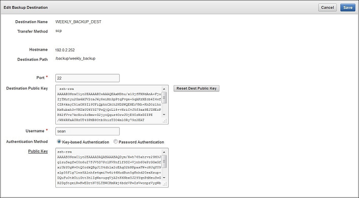

  4. バックアップ先名をクリックすると編集できます。
    「Edit Backup Destination」ページが表示されます。
    okv_051.pngの説明が続きます。
    図okv_051.pngの説明

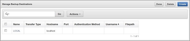

  3. 「Manage Backup Destinations」を選択します。
    ローカル・バックアップ先(LOCAL)とリモート・バックアップ先を示す「Manage Backup Destinations」ページが表示されます。
    okv_050.jpgの説明が続きます。
    図okv_050.jpgの説明

  1. システム管理者ロールを持っているユーザーとしてOracle Key Vault管理コンソールにログインします。
  2. 「System」タブを選択し、左側のサイドバーで「System Backup」を選択します。

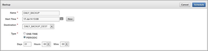

  3. Backupをクリックします。
    「Backup」ページが表示されます。
    okv_21.jpgの説明が続きます。
    図okv_21.jpgの説明

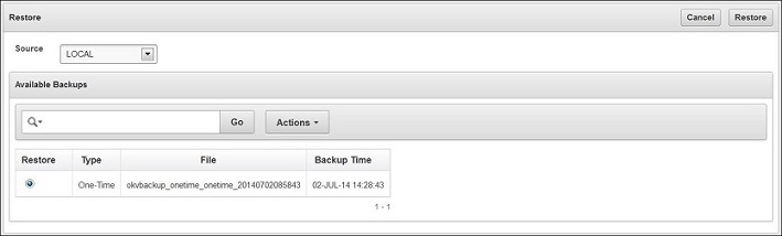

  2. ローカルまたはリモートのバックアップ先から使用するバックアップを決定し、リストア・プロセスを開始するリカバリ・パスフレーズを指定して、リストア操作を実行します。リカバリ・パスフレーズは、Oracle Key Vaultのインストール後タスクの一環として作成します。
14.5.2 Oracle Key Vaultデータのリストアの手順
Oracle Key Vaultデータは、Oracle Key Vault管理コンソールを使用してスタンドアロン・サーバーにリストアできます。
  2. 「System」タブを選択し、「System Backup」を選択します。
  3. Restoreをクリックします。
    「Restore」ページが表示されます。
    okv_22.jpgの説明が続きます。
    図okv_22.jpgの説明
  4. ドロップダウン・リストから「Source」を選択します。
    値はLOCALまたは構成されたリモートの宛先の名前です。
  5. リストア元として使用するバックアップの横にある「Restore」を選択します。
  6. 「Restore」をクリックすると、リストアまたはリカバリ・プロセスが開始されます。
    リカバリ・パスフレーズを尋ねてきます。
  7. リカバリ・パスフレーズを入力し、「Restore」をクリックして開始します。
    バックアップからリストアが実行され、システムが再起動します。
  8. 一時停止された定期バックアップ・ジョブを削除してから再作成し、新しいバックアップ先を使用します。
    バックアップ・カタログ・ファイルの破損を避けるために、このようなジョブは削除することをお薦めします。
