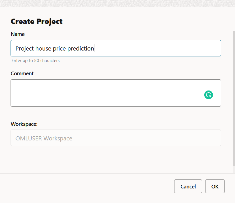

プロジェクトの作成と管理
「ワークスペース」ページのワークスペースのプロジェクト・セクションで、プロジェクトを作成および管理できます。
図manage-projects-manage-ws-page.epsの説明
プロジェクトを作成および管理するには、次のようにします。
               - ワークスペースの上部セクションで、プロジェクトを作成するワークスペースをクリックします。
- プロジェクトの下部セクションで、「作成」をクリックして新しいプロジェクトを作成します。「プロジェクトの作成」ダイアログが開きます。プロジェクト名を入力し、コメントがある場合は入力して、「OK」をクリックします。「ワークスペース」フィールドには、上部セクションで選択したワークスペースが表示されます。
