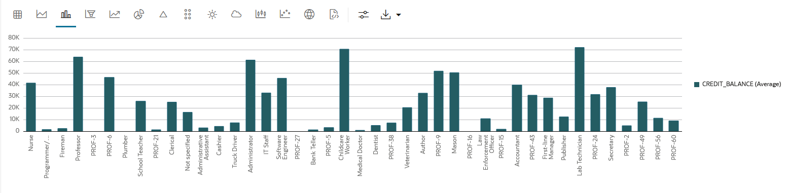

  2. デフォルトでは、Y軸に沿ってCREDIT_BALANCEが表示され、データはX軸に沿ってMARITAL_STATUSでグループ化されます。

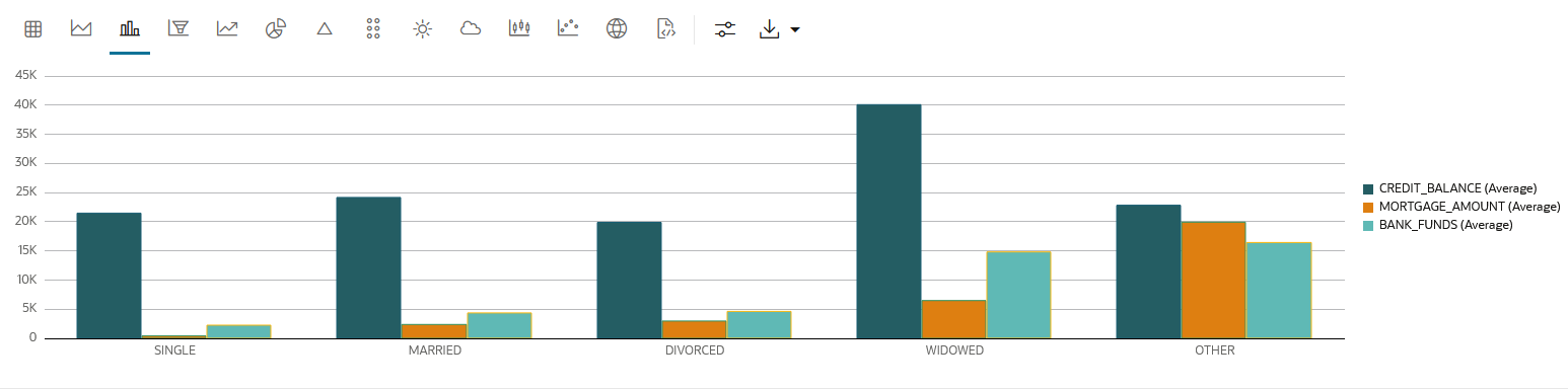

  3. 設定アイコンをクリックして、このデータの別の表示を設定します。「設定」で、次のように設定します:
    • 表示する系列: CREDIT_BALANCE、MORTGAGE_AMOUNTおよびBANK_FUNDSを選択します。
    • 「グループ化基準」で、MARITAL_STATUSを選択します。
  4. CREDIT_BALANCE、MORTGAGE_AMOUNTおよびBANK_FUNDSの平均は、それぞれ隣接する棒グラフで表され、棒グラフはMARITAL_STATUS (独身、既婚、離婚、未亡人など)でグループ化されます。次のスクリーンショットに示すように、棒グラフは次のようになります:

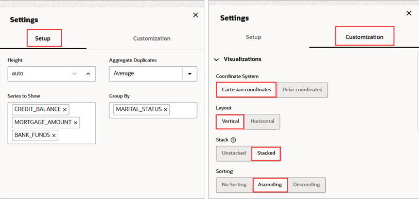

  5. 再度、設定アイコンをクリックして、「カスタマイズ」をクリックします。
    図4-13 「設定」- 棒グラフ
    • 座標系 - チャートの座標系。サポートされている値 - 極座標、デカルト座標。「デカルト座標」をクリックします。
    • レイアウト - チャートの向き。水平または垂直。
    • 積上げ - データ・アイテムを積上げにするかどうかを定義します。「積上げ」をクリックします。
    • ソート - データのソートを指定します。円グラフ、1つの系列を持つ棒グラフ/折れ線グラフ/面グラフ、または積上げ棒グラフ/面グラフにのみ使用してください。階層グループ軸を使用する場合、ソートは適用されません。「昇順」をクリックします。
    • ズーム - チャートのズームおよびスクロール動作を指定します。ライブ動作は、チャートが操作されると継続的に更新されることを意味し、「遅延」は、ズーム/スクロール・アクションが完了するまで更新が待機することを意味します。「ライブ」ズームとスクロールはエンド・ユーザー・エクスペリエンスを最適にしますが、大規模なデータセットや遅いクライアント環境でのレンダリングのパフォーマンスや使いやすさについては保証されません。パフォーマンスに問題がある場合は、かわりに「遅延」ズームおよびスクロールを使用する必要があります。

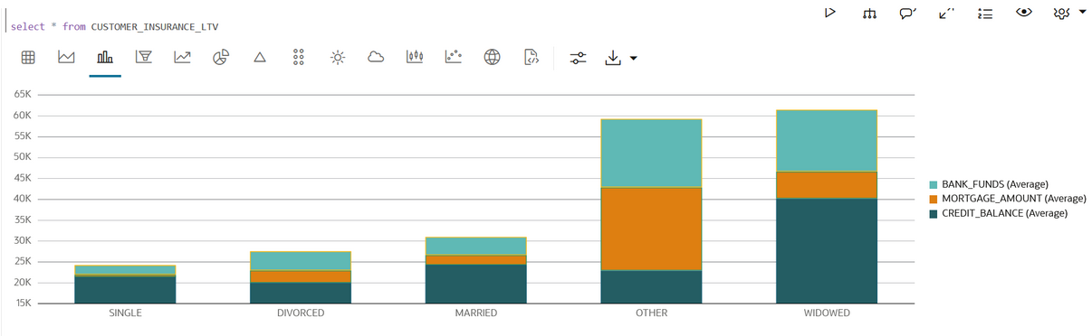

    棒グラフは、次のスクリーンショットに示すように、データが積み上げられ、昇順で表示されるようになりました:
    図4-14 積上げ棒グラフ
