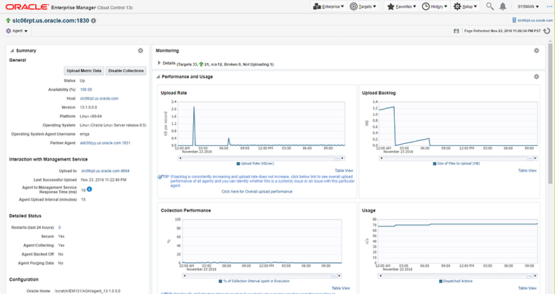

ターゲットを追加した後、アクティブ・ホストのエージェントにデプロイされているプラグインを特定します。これは、エージェントのホームページに移動して「構成」リージョンの「プラグイン」タブを表示することでわかります。
図F-1 エージェントのホームページ
エージェント・ホーム
「検出コンテンツのみ」ボックスが選択されていないプラグインをノートにとります。これらのプラグインは、パッシブ・ノードのエージェントにデプロイする必要はありません。
パッシブ・ノードのエージェントのホームページを確認して存在しないプラグインを特定した後、存在しないプラグインをデプロイするために「設定」→「拡張性」→「プラグイン」に移動して、関連するプラグインを選択し、管理エージェントにデプロイ・メニューを使用してプラグインをデプロイします。
