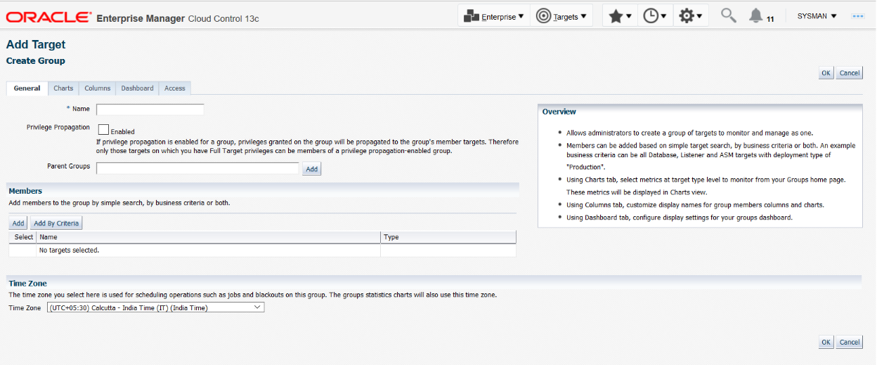

UIXの各ページでスクリーン・リーダーのサポートが有効になっていることを確認するには、次のステップに従います。
  1. Cloud Controlのホームページで、「設定」メニューから「ターゲットの追加」を選択し、次に「グループ」を選択します。
    「ターゲットの追加」ページが表示されます。
    UIXページ
