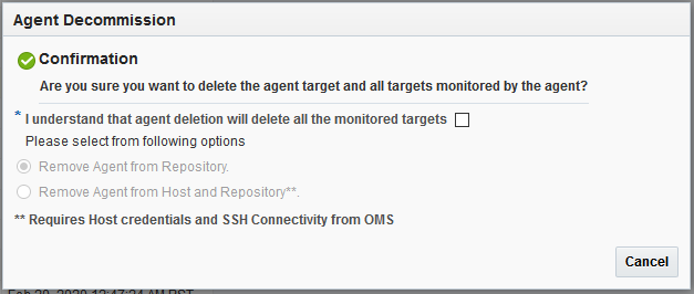

必要なオプションを選択すると、「エージェント廃止」確認ウィンドウが表示されます。
「エージェント廃止」確認ウィンドウ

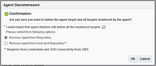

「エージェントを削除すると、モニター中のターゲットもすべて削除されることを理解しています」チェック・ボックスを選択します。オプションを選択して、「OK」をクリックします。
チェック・ボックス選択後の「エージェント廃止」確認ウィンドウ
確認すると、「Enterprise Managerジョブ」ページが開きます。必要な詳細情報を入力し、「発行」をクリックします。ジョブ発行の成功ウィンドウに、エージェント廃止ジョブへのリンクが表示されます。場合によっては、ターゲットとエージェントがすでにリポジトリから削除されているため、ジョブの完全な詳細が表示されないことがあります。
