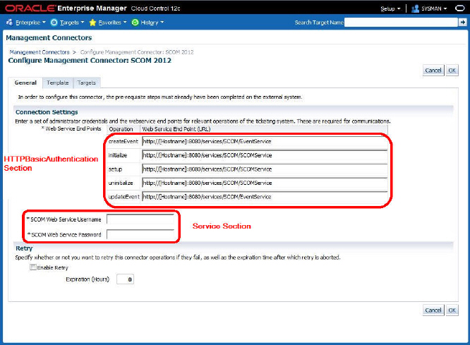

イベント・コネクタの作成方法を理解するには、それがどのように機能するかを理解する必要があります。connectorDeploy.xmlファイル(通常は、コネクタ記述子ファイルと表記)は、Enterprise Managerにコネクタを定義します。コネクタがインストールされると、Enterprise Managerではコネクタ記述子ファイルの内容が検証され、コネクタに必要なフィールドおよびWebサービスとのXMLメッセージの交換時に使用するテンプレートが決定されます。
オペレータがコネクタを構成すると、コネクタ記述子ファイルの情報に基づいて構成ページが生成されます。通常、このページには、Webサービスへの接続時に使用するURLと資格証明が記載されたフィールドが含まれています。オペレータは必須フィールドを指定した後、「OK」ボタンをクリックして構成プロセスを完了します。ボタンをクリックすると構成値が保存され、コネクタで定義された設定または初期化サービス操作が実行されます。

コネクタ・デプロイメント・ファイルの各セクションには、コネクタに関する特定の情報を提供するフィールドが含まれています。次の各セクションには、使用可能なフィールドとこれらのフィールドの内容に関する詳細情報が含まれています。
コネクタ情報セクション
コネクタ情報セクションでは、UIに表示される名前、バージョン、説明など、コネクタに関する情報を提供します。表2-6に、このセクションのフィールドの一覧を示し、各フィールドの説明を示します。

サンプル認証セクション
例2-9は、認証セクションに含まれている情報を示しています。この例での認証方式は、基本認証です。コネクタを構成する場合、オペレータは、SCOM Webサービス・ユーザー名およびSCOM Webサービス・パスワードの値を指定する必要があります。オペレータが入力した値は、Webサービスに送信されるすべてのリクエスト用の基本認証ヘッダーで渡されます。
例2-9 認証セクションのサンプル
<HTTPBasicAuthentication>
  <Username required="true">
    <VariableName>Username</VariableName>
    <DisplayName>SCOM Web Service Username</DisplayName>
  </Username>
  <Password required="true">
    <VariableName>Password</VariableName>
    <DisplayName>SCOM Web Service Password</DisplayName>
  </Password>
</HTTPBasicAuthentication>

サンプル・サービス・セクション
例2-10は、2つの必須サービス・セクションと3つのオプションのセクションを示しています。WebServiceEndpoint要素内のURLは、予約済XML文字との競合を避けるためにCDATAセクションに配置されます。大カッコ[]で囲まれた値は、オペレータが構成ページで置換する必要があります。
たとえば、createEvent操作のデフォルトのURLは、次のとおりです。
http://<host name>:8080/services/SCOM/EventService
この値はcreateEvent操作の横にある構成ページの「Webサービス・エンドポイント」セクションに表示されます。オペレータは、<host name>をWebサービスがホストされているシステムのホスト名またはIPアドレスで置き換える必要があります。

完全なイベント・コネクタ・デプロイメント・ファイル
「イベント・コネクタのサンプル」の例C-1は、前述のセクションで示したサンプルを含めた完全なコネクタ・デプロイメント・ファイルを示しています。図2-1は、サンプル・デプロイメント・ファイルに対して表示されるコネクタ構成ページの例を示しています。このイメージには、デプロイメント・ファイル内でフィールドが定義された場所を示すラベルが付けられています。
図2-1 完全なコネクタ・デプロイメント・ページ
完全なコネクタ・デプロイメント・ページ
