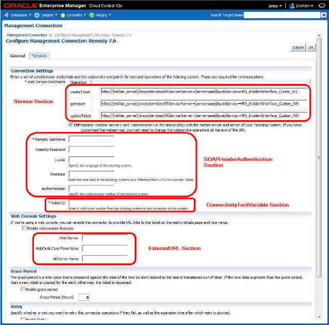

コネクタの構成
オペレータがコネクタを構成すると、コネクタ記述子ファイルの情報に基づいて構成ページが生成されます。通常、このページには、Webサービスへの接続時に使用するURLと資格証明が記載されたフィールドが含まれています。チケッティング・コネクタに必要なフィールドの1つが「チケットID」フィールドです。このフィールドを使用して、外部のチケッティング・アプリケーションへの接続を検証します。これは、外部のチケッティング・アプリケーションの既存インシデントの識別子に設定する必要があります。オペレータが構成ページの「Ok」ボタンをクリックすると、コネクタ・フレームワークではgetTicket操作が実行され、「チケットID」フィールドに指定したチケット識別子の情報が取得されます。コネクタ・フレームワークでは、コネクタに定義されているgetTicketリクエスト・テンプレートを使用して、チケット情報を取得するためにWebサービスに送信するXMLを生成します。Webサービスからレスポンスを取得する場合は、getTicketレスポンス・テンプレートを使用して、XMLをWebサービスからコネクタ・フレームワークで想定されている形式に変換します。チケット・データがWebサービスを介して取得された場合、コネクタは完了としてマークされ、使用する準備ができます。エラーが発生した場合、構成の変更は保存されますが、コネクタは完了としてマークされません。失敗した場合は、その理由を調査し、問題に対処する必要があります。問題に対処した後は、構成ページに戻って「OK」をクリックし、接続を再度テストできます。

例1-17は、認証セクションに含まれている情報を示しています。この例での認証方式は、SOAPヘッダーです。コネクタを構成する場合、オペレータは、Remedyユーザー名、Remedyパスワード、認証、ロケール、タイムゾーンの各値を指定する必要があります。オペレータが入力した値は、SOAPHeaderセクションにXMLを移入するために使用され、これは、Webサービスに送信されるリクエスト用のSOAPヘッダーで渡されます。

このセクションでは、Webサービスとの接続性を検証するための初期構成ステップのgetTicketサービス操作で使用する変数を定義します。表1-8に、セクションのフィールドの一覧を示し、各フィールドの説明を示します。

このセクションでは、外部システム内のチケットのコンテンツを直接表示するリンクを提供するようにコネクタを構成できます。チケッティング・アプリケーションでは、チケット情報に直接アクセスするためのリンクを提供する必要があります。表1-9に、セクションのフィールドの一覧を示し、各フィールドの説明を示します。

例1-21は、外部URLセクションに含まれている情報を示しています。ConfigVariableセクションで定義された変数は構成ページの入力フィールドとして表示され、オペレータはこのフィールドに値を入力します。オペレータが入力した値は、Patternフィールドの($で囲まれた)変数名がリストされているURLにプラグインされます。また、@Incident_Number@は例1-13に示すcreateTicketレスポンス・テンプレートによって作成されたIncident_Number変数のコンテンツで置換されます。

完全なチケッティング・コネクタ・デプロイメント・ファイル
「チケッティング・コネクタのサンプル」の例A-1は、前述のセクションで示したサンプルを含めた完全なコネクタ・デプロイメント・ファイルを示しています。図1-1は、「チケッティング・コネクタのサンプル」で示したサンプル・コネクタに対して表示されるコネクタ構成ページの例を示しています。このイメージには、デプロイメント・ファイル内でフィールドが定義された場所を示すラベルが付けられています。
図1-1 完全なコネクタ・デプロイメント・ページ
完全なコネクタ・デプロイメント・ページ
