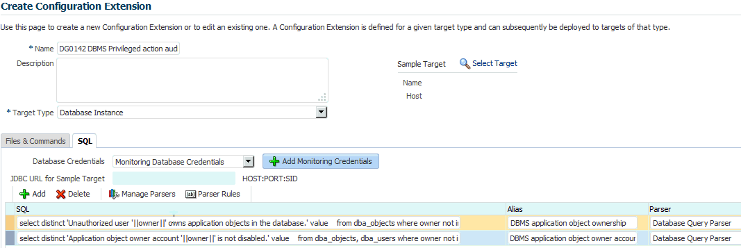

構成拡張の作成
次のステップを実行して、構成拡張を作成します。
  1. 「エンタープライズ」メニューから「構成」を選択し、「構成拡張」を選択します。
  2. 構成拡張ページで、「作成」をクリックします。
  3. 拡張の名前(たとえば、DG0142 DBMS Privileged action audit)を入力します。この名前は、チェック定義ページで使用します。
  4. ターゲット・タイプに「データベース・インスタンス」を選択します。
  5. 「SQL」タブを選択します。
  6. 「加算」をクリックして、最初のSQL文を追加します。
    • 「SQL」フィールドで、次のように入力します。
      select distinct 'Unauthorized user '||owner||' owns application objects in the database.' value
         from dba_objects where
      owner not in ('ANONYMOUS','AURORA$JIS$UTILITY$', 'AURORA$ORB$UNAUTHENTICATED', 'CTXSYS','DBSNMP','DIP','DVF','DVSYS','EXFSYS','LBACSYS','MDDATA',
      'MDSYS','MGMT_VIEW','ODM','ODM_MTR', 'OLAPSYS','ORDPLUGINS', 'ORDSYS',
      'OSE$HTTP$ADMIN','OUTLN','PERFSTAT', 'PUBLIC','REPADMIN','RMAN','SI_INFORMTN_SCHEMA',
      'SYS','SYSMAN','SYSTEM','TRACESVR', 'TSMSYSWK_TEST','WKPROXY','WKSYS',
      'WKUSER','WMSYS','XDB', 'OWBSYS', 'SCOTT', 'ORACLE_OCM', 'ORDDATA', 'APEX_030200',
      'OWBSYS_AUDIT', 'APPQOSSYS', 'FLOWS_FILES')
      and owner not in (select grantee from dba_role_privs
         where granted_role='DBA')
    • 別名(たとえば、DBMS application object ownership)を入力します。この別名は、この構成拡張の最上部にルールを定義する際に役立ちます。
    • 「パーサー」には、データベース問合せパーサーを使用します。
  7. 「加算」をクリックして、2つ目のSQL文を追加します。
    • select distinct 'Application object owner account '||owner||' is not disabled.' value
         from dba_objects, dba_users where
      'AURORA$ORB$UNAUTHENTICATED','CTXSYS','DBSNMP','DIP','DVF',
      'DVSYS','EXFSYS','LBACSYS','MDDATA','MDSYS','MGMT_VIEW','ODM',
      'ODM_MTR','OLAPSYS','ORDPLUGINS','ORDSYS','OSE$HTTP$ADMIN',
      'OUTLN','PERFSTAT','PUBLIC','REPADMIN','RMAN',
      'SI_INFORMTN_SCHEMA','SYS','SYSMAN','SYSTEM','TRACESVR', 'TSMSYS',
      'WK_TEST','WKPROXY','WKSYS','WKUSER','WMSYS','XDB')
      and owner in (select distinct owner from dba_objects where object_type <>
      'SYNONYM')
      and owner = username and upper(account_status) not like '%LOCKED%'
    • 別名(たとえば、DBMS application object owner accounts)を入力します。
  8. 「保存」をクリックし、次に「構成」ボックスで「はい」をクリックします。

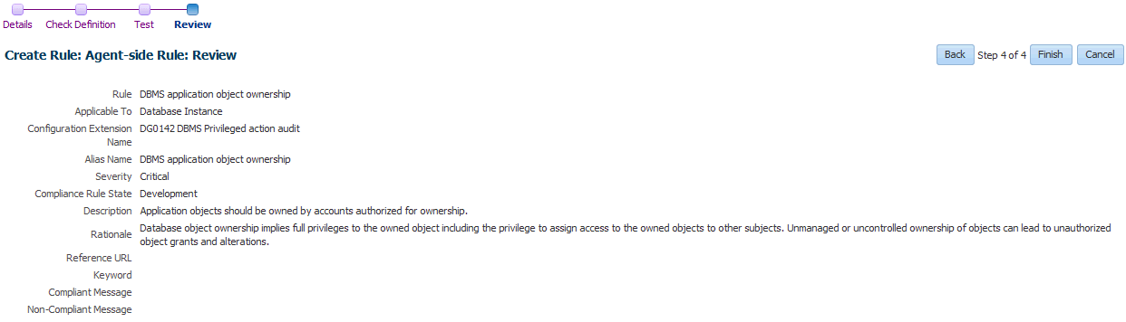

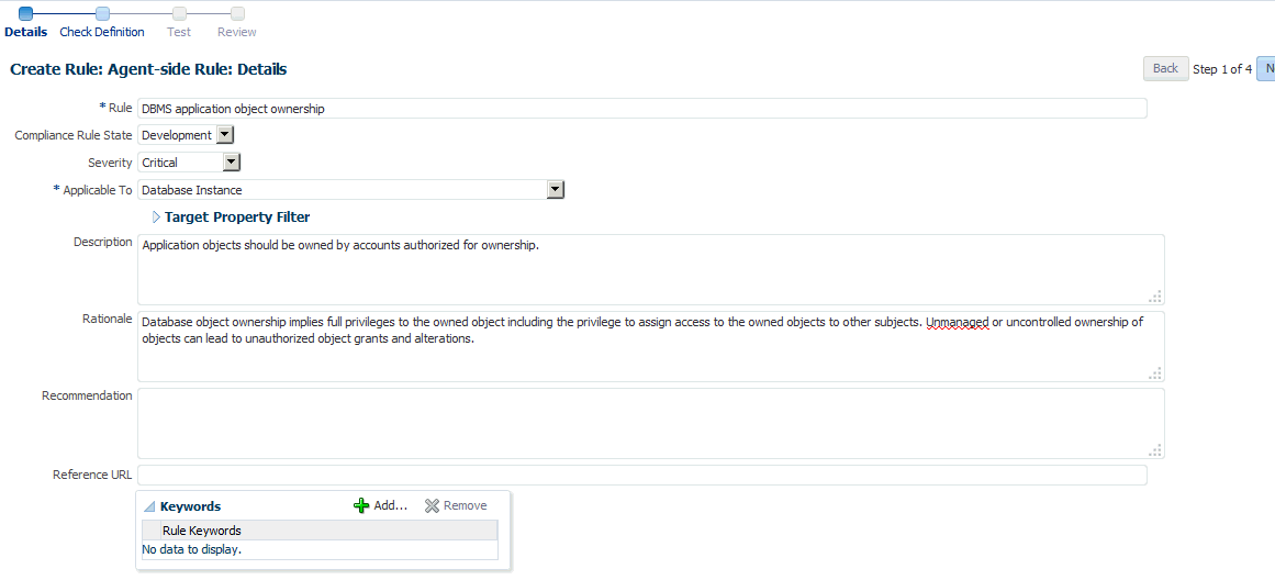

  5. 「ルールの作成: エージェント側のルール: 詳細」ページで、次の情報を設定します。
    1. 名前: DBMS application object ownership
    2. コンプライアンス・ルールの状態: 開発
    3. 重大度: クリティカル
    4. 適用可能対象: データベース・インスタンス
    5. 説明: アプリケーション・オブジェクトは、所有権が承認されたアカウントにより所有される必要があります。
    6. 原理: データベース・オブジェクトの所有権は、所有するオブジェクトへのアクセス権を他のサブジェクトに割り当てる権限を含めて、所有するオブジェクトに対する完全な権限を意味します。オブジェクトの所有権が管理または制御されていないと、オブジェクトに対する承認されていないアクセスまたは変更が発生する可能性があります。
    7. 「次」をクリックします。
      図23-15 完了したコンプライアンス標準ルールの「詳細」ページ

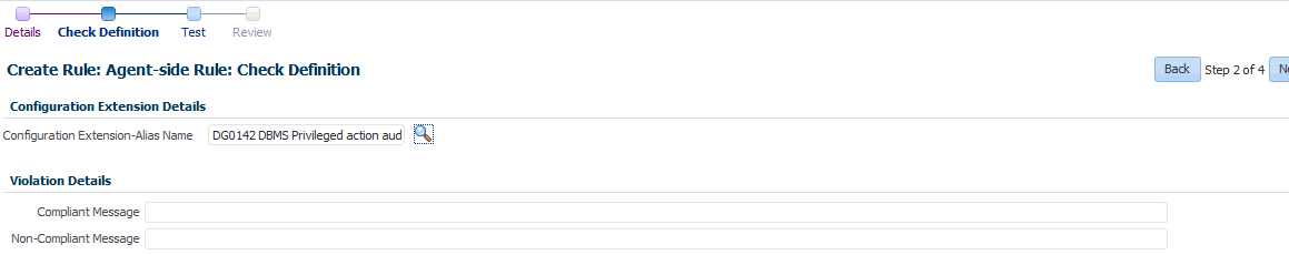

  6. 「ルールの作成: エージェント側のルール: チェック定義」ページで、以前に定義した構成拡張と別名を検索します。
    ノート:
    構成拡張名と別名は、1つに結合されて「構成拡張」の名前と「名前」フィールドに表示されます。この例では、完全な名前は、DG0142 DBMS Privileged action audit-DBMS application object ownershipです。
    「次」をクリックします。
    図23-16 完了したコンプライアンス標準ルールの「チェック定義」ページ

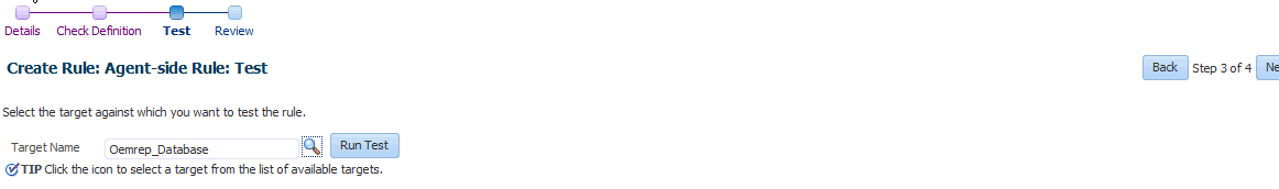

  7. 「ルールの作成: エージェント側のルール: テスト」ページで、ターゲットを検索し、「テストの実行」をクリックします。テストが実行中であることを示すポップアップが表示されます。確認ポップアップの「閉じる」をクリックします。
    ノート:
    違反のあるテスト結果を故意に生成することもできます。たとえば、target type equal to hostをテストして、ホスト・ターゲットを評価すると、違反結果が表示されます。
    「次」をクリックします。
    図23-17 完了したコンプライアンス標準ルールの「テスト」ページ
  8. 「ルールの作成: エージェント側のルール: 確認」ページで、情報が意図したものであることを確認します。意図したものとは異なる場合、「戻る」をクリックし、必要に応じて修正します。情報が正しい場合は、「終了」をクリックします。
    ノート:
    コンプライアンス標準ルールは、「終了」をクリックするまで定義されません。

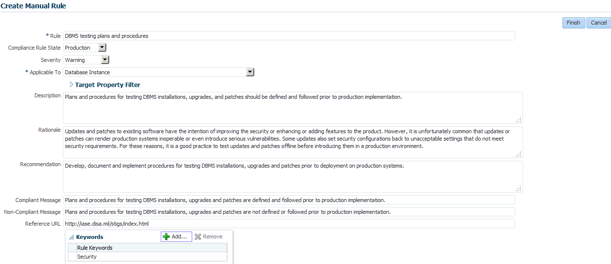

手動ルールの作成
この手動ルールを作成する目的は、自動化できないチェックを追跡し、テスト計画とプロシージャが遵守していることを本番での実装前に確認することです。
手動ルールを作成するには、次の手順に従います。
  1. 「コンプライアンス・ライブラリ」で、「コンプライアンス標準ルール」をクリックします。
  2. 「作成」をクリックします。「ルールの作成」ポップアップで、「手動ルール」を選択します。
  3. 「続行」をクリックします。
  4. 「手動ルールの作成」ページで、次の情報を指定します。
    1. 名前: DBMS testing plans and procedures
    2. コンプライアンス・ルールの状態: Production
    3. 重大度: 警告
    5. 説明: DBMSのインストール、アップグレードおよびパッチをテストするための計画およびプロシージャは、本番での実装前に定義し、遵守する必要があります。
    6. 原理: 既存のソフトウェアに対する更新とパッチの適用には、セキュリティの強化、製品の機能の強化または製品への機能の追加の意図があります。ただし、残念なことに、更新またはパッチの適用が、本番システムを動作不能にしたり、重大な脆弱性をもたらすことがよくあります。また、一部の更新は、セキュリティ要件を満たさない許容不可能な設定にセキュリティ構成を戻します。これらの理由により、更新とパッチをオフラインでテストしてから本番環境に導入することがよい方法です。
    7. 推奨: DBMSのインストール、アップグレードおよびパッチをテストするためのプロシージャを開発、文書化および実装してから、本番システムにデプロイします。
    8. コンプライアンス・メッセージ: DBMSのインストール、アップグレードおよびパッチをテストするための計画およびプロシージャは、本番での実装前に定義し、遵守します。
    9. 非コンプライアンス・メッセージ: DBMSのインストール、アップグレードおよびパッチをテストするための計画およびプロシージャは、本番での実装前に定義または遵守されません。
    10. 参照URL: http://iase.disa.mil/stigs/index.html
    11. ルールのキーワード: セキュリティ
    12. 「終了」をクリックします。
      図23-19 完了した「手動ルール」ページ

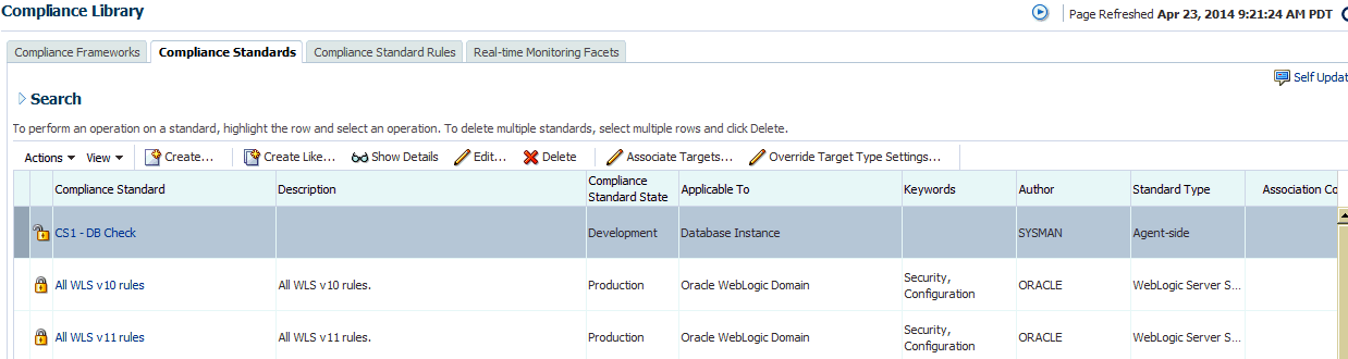

コンプライアンス標準の作成

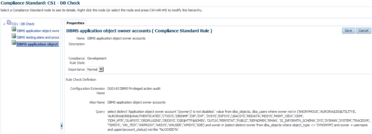

標準コンプライアンスを作成するには、次のステップに従います。
  1. 「エンタープライズ」メニューから「コンプライアンス」を選択し、「ライブラリ」を選択します。
  2. 「コンプライアンス・ライブラリ」ページで、「コンプライアンス標準」をクリックします。

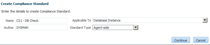

  3. 「作成」をクリックします。「コンプライアンス標準の作成」ポップアップで、次の項目を指定します。
  4. 「コンプライアンス標準: CS1 - DB Check」ページのナビゲーション・ツリーで、標準を右クリックします。「ルールの追加」を選択します。「ルール参照を含める」で、DBMS application object ownership、DBMS application owner accountsおよびDBMS testing plans and proceduresを選択します。
    「OK」をクリックします。
    図23-21 コンプライアンス標準ルール
  5. 「保存」をクリックします。

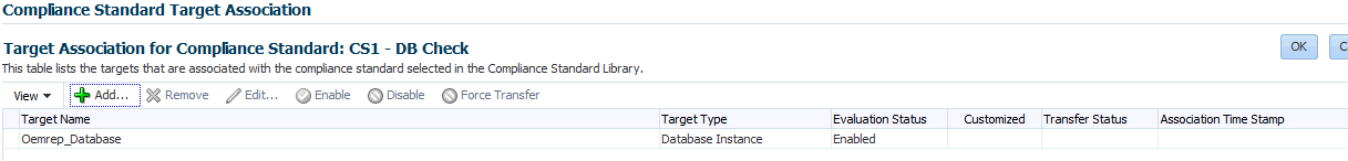

ターゲットへのコンプライアンス標準の関連付け
コンプライアンス標準をターゲットに関連付けるには、次のステップに従います。
    図23-22 「コンプライアンス標準ライブラリ」ページ
  3. 新たに作成した標準(CS1 - DB Check)をハイライト表示し、「ターゲットの関連付け」ボタンをクリックします。
  4. 「コンプライアンス標準へのターゲット・アソシエーション: CS1 - DB Check」ページで、「追加」をクリックします。
  5. 1つ以上のターゲット(Oemrep_Databaseなど)を選択します。
    図23-23 完了した「ターゲット・アソシエーション」ページ
  6. 「選択」をクリックします。「OK」をクリックします。
  7. 「はい」をクリックして、アソシエーションを保存します。

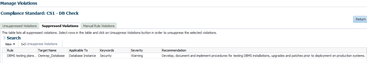

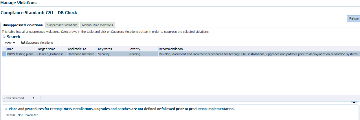

違反の抑止
この例の目的は、違反を抑止することです。「エージェント側のコンプライアンス標準ルールと手動ルールの作成」で定義した手動ルールにより発生する違反を抑止します。
次のステップを実行します。

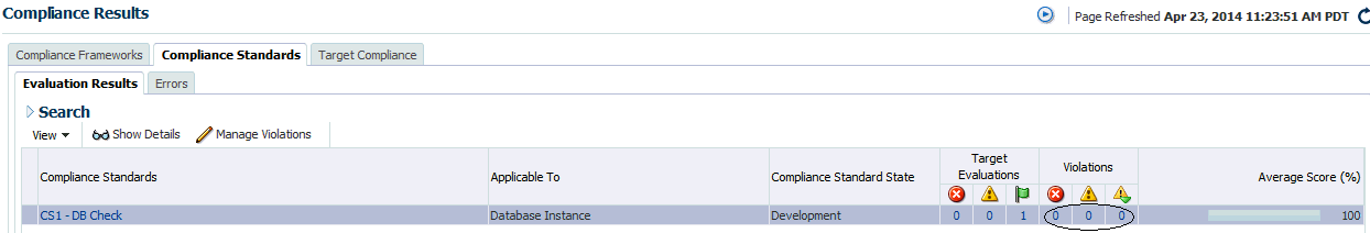

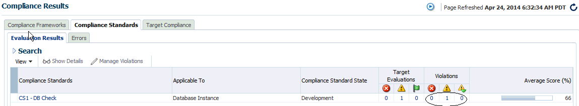

  1. 「コンプライアンス」メニューから、「結果」を選択します。
  2. 「評価結果」タブで、CS1 - DB Checkという名前のコンプライアンス標準を見つけます。標準に対する違反があることに注意してください。
    図23-24 「評価結果」タブでのCS1 - DB Checkコンプライアンス標準
  3. コンプライアンス標準を選択し、「違反の管理」タブをクリックします。
  4. 「違反の管理」ページで、「抑止解除された違反」タブが選択されていることを確認します。
  5. 「DBMS testing plans and procedures」を選択します。
    図23-25 「違反の管理」ページ - 「抑止解除された違反」
  6. 違反を抑止するには、「違反の抑止」タブをクリックします。
  7. 「違反の抑止の確認」ポップアップで、「無期限に違反を抑止」を選択します。
  8. 抑止された違反は、「評価結果」ページに表示されなくなります。
    図23-26 違反が抑止された後の「評価結果」ページ
  9. 違反を抑止解除するには、「抑止された違反」タブを使用します。行を選択し、「違反の抑止解除」をクリックします。
    違反の抑止を解除すると、コンプライアンス・スコアが、抑止解除された違反を考慮して再計算されます。
    図23-27 「抑止された違反」タブを表示している「違反の管理」ページ

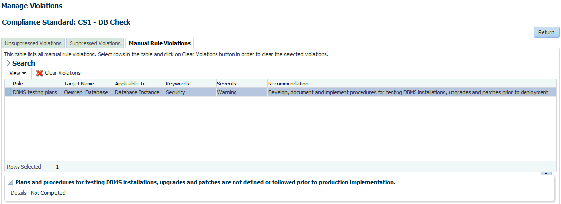

違反のクリア
手動ルール違反をクリアすると、違反がクリアされます。また、コンプライアンス・スコアが対応するコンプライアンス標準またはターゲットに対して上昇します。違反をクリアするには、次のステップに従います。
  1. 「コンプライアンス」メニューから、「結果」を選択します。CS1 - DB Checkコンプライアンス標準を選択します。
  2. 「違反の管理」をクリックします。
  3. 「違反の管理」ページで、DBMS testing plans and proceduresルールをハイライト表示します。
  4. ルール違反の管理タブをクリックします。
  5. 「違反の管理」ページで、ルールをハイライト表示し、「手動ルール違反」タブをクリックします。
    図23-28 手動ルール違反のクリア
  6. 行を選択し、「違反のクリア」をクリックします。「違反のクリアの確認」ポップアップで、「無期限に違反をクリア」を選択するか、または「違反のクリア期間」を選択して日付を指定します。完全を期すために、違反をクリアした理由を入力します。
