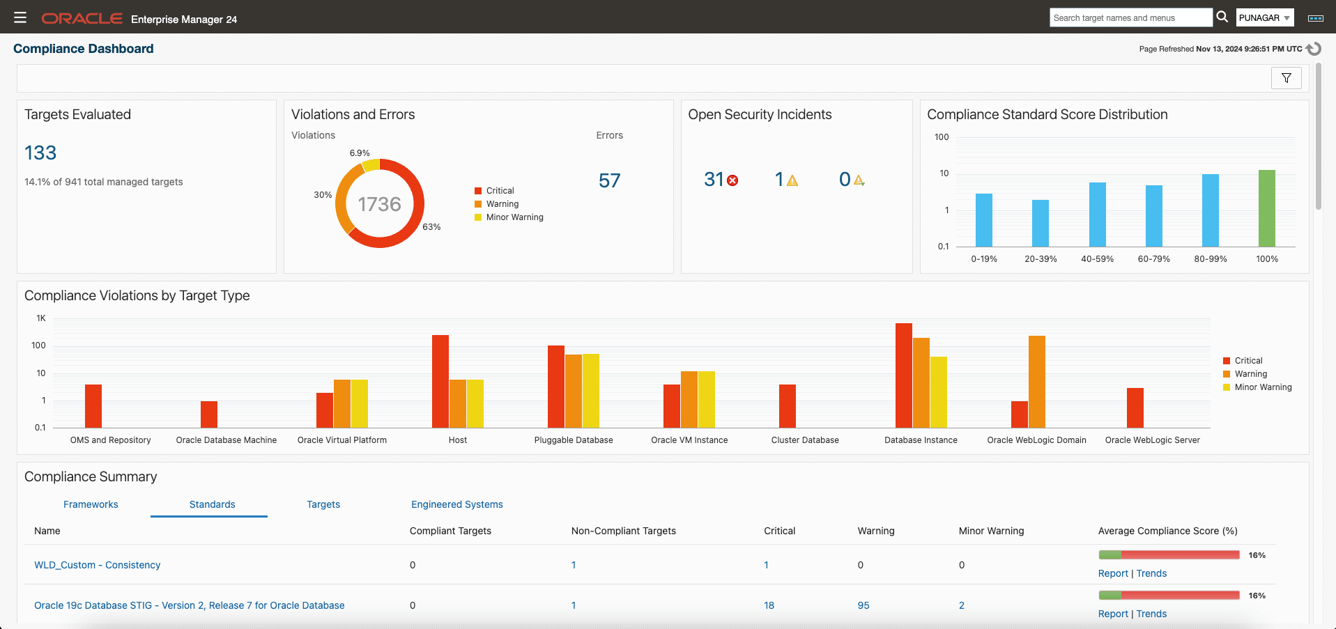

コンプライアンス・ダッシュボードの効率的な使用
コンプライアンス・ダッシュボードはCloud Controlコンプライアンス機能の最上位レベルのビューです。ダッシュボードにはいくつかのリージョンがあり、これによりIT環境のコンプライアンスが定義済の標準に従っている状況を非常によく把握できます。
コンプライアンス・ダッシュボードへアクセスするには:
  1. 「エンタープライズ」メニューから「コンプライアンス」を選択します。
  2. 「ダッシュボード」を選択します。
コンプライアンス・ダッシュボードは、ホームの選択ページから選択できるページの1つでもあり、Cloud Controlにログインするときにホームページとして設定することもできます。
コンプライアンス・ダッシュボードには、次のリージョンがあります。
  • コンプライアンス・フレームワーク・サマリー
    このリージョンで、ユーザーは1つのコンプライアンス・フレームワークを選択し、そのコンプライアンス・フレームワークの下の第2レベルの各フォルダに対するコンプライアンス・スコアを表示します。ダイアル上の針は、指定されたフレームワーク要素に関する現在のコンプライアンスのスコアを示しています。このスコアは、Enterprise Managerのログイン・ユーザーが表示できるターゲットに基づいています。
    このダイアルをクリックすると、指定した第2レベルのフレームワーク・フォルダの「コンプライアンス結果」ページに移動し、次のフレームワーク・フォルダまたはこのフォルダに属しているコンプライアンス標準(またはその両方)のより詳細な情報が提供されます。
  • コンプライアンス・サマリー
    このリージョンにはフレームワークのビューと標準のビューがあります。「フレームワーク」ビューのこのリージョンには、すべての定義済のコンプライアンス・フレームワークとその全体のスコアおよび違反の詳細のリストが示されます。「標準」ビューのこのリージョンには、最も低いスコアのコンプライアンス標準がその違反の詳細とともにリストされます。フレームワークまたは標準の名前をクリックすると、そのフレームワークまたは標準のより詳細な情報を示す画面に移動します。
    このリージョンから、「傾向の表示」リンクをクリックし、コンプライアンス・スコアの履歴の傾向のグラフを表示することもできます。
  • 最少コンプライアンス汎用システム
    このリージョンには、最小のコンプライアンス・スコアの汎用システムが示されます。指定したシステムのスコアは、そのシステムのすべての要素に関連付けられたすべてのルールを含むことで計算されます。汎用システムは、HRISやPayrollなどのITビジネス・アプリケーションを定義するために使用します。スコアが最低であるシステムをレポートすることにより、監査時間の原因となるコンプライアンス・リスクがあるビジネス単位を特定しやすくなります。
  • 最新の検出済管理対象外ホスト
    このリージョンには、Cloud Control自動ホスト検出機能を使用して最近検出された、管理対象ホストに昇格されなかったホストが示されます。T環境内の管理対象外ホストは多くのアクセス制御およびデータ・アクセスのリスクの原因となる可能性があるので、これらのホストは特定のコンプライアンス・リスクを表しています。このリージョンの目的は、最近検出され、コンプライアンス制御下にない可能性のあるホストを強調することです。
  • 最少コンプライアンス・ターゲット
    このリージョンは「最少コンプライアンス汎用システム」と類似していますが、すべてのターゲットを示す(汎用システムを再度含む)点が異なります。このリージョンは、どの個別のターゲットが使用されているかが明確でない場合があるので、IT管理または監査者の視点からは、あまり役に立ちません。しかし、ITコンプライアンス監査の増加につながる最もリスクの高い領域を探す別のデータ・ポイントとして使用できます。

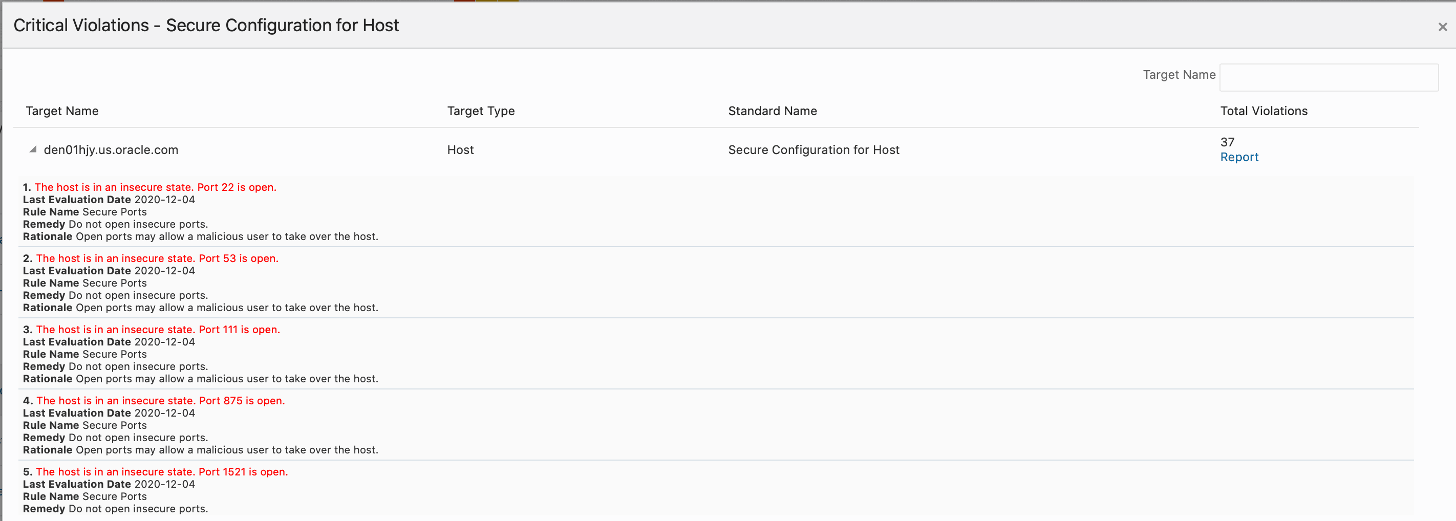

リポジトリのコンプライアンス標準ルールの違反および違反の原因となるターゲットの調査
「エンタープライズ・サマリー」ページを参照していて、「ホストのセキュアな構成」コンプライアンス標準に対するクリティカル違反があることに気づいた場合、違反の原因となるターゲットを特定する必要があります。次のステップを実行します。
  1. 「エンタープライズ」メニューから「コンプライアンス」を選択し、「結果」を選択します。
  2. コンプライアンス標準の「評価結果」タブで、「ホストのセキュアな構成」コンプライアンス標準をハイライトします。「詳細の表示」をクリックします。
  3. 「コンプライアンス標準結果詳細」ページの「サマリー」タブで、ターゲット別とコンプライアンス標準ルール別に、結果を参照できます。この例では、コンプライアンス標準ルール別の結果を使用します。
  4. ナビゲーション・リストで、「セキュア・ポート」コンプライアンス標準ルールをクリックします。表示された「セキュア・ポート・サマリー」タブに、「セキュア・ポート」ルールに違反しているすべてのターゲットのリストが示されます。これは、対処する必要があるセキュリティの問題です。
  5. ナビゲーション・リストで、「セキュア・ポート」コンプライアンス標準ルールをクリックします。その結果のセキュア・ポート・サマリーで、「ルールの詳細」タブに移動します。ここには、ルールの詳細なサマリー(重大度、ルールの状態(本番、テスト)、説明、原理および解決策のための推奨)が表示されます。

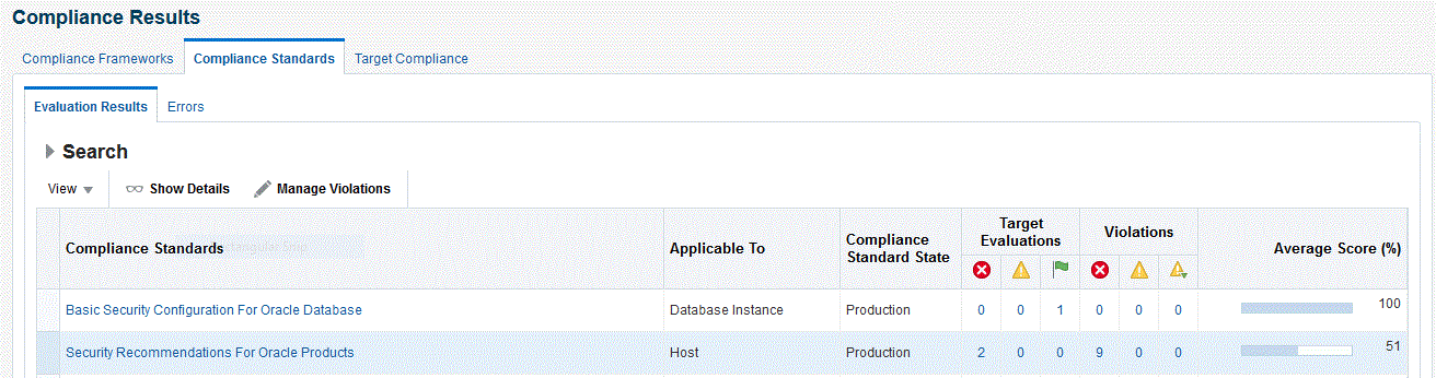

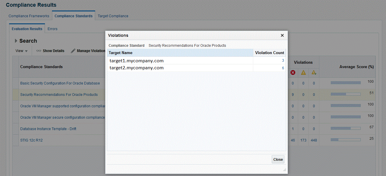

  • 例2 - コンプライアンス標準の違反の詳細へのアクセス: 「コンプライアンス標準」タブ、「評価結果」タブの順にクリックすると、「違反」列に、各コンプライアンス標準に存在する違反の数がレポートされます。
    「違反」列の数値をクリックすると、標準に違反しているすべてのターゲットがリストされた「違反」ポップアップが表示されます。
    図23-2 コンプライアンス標準の違反
    また、「違反数」列の数値をクリックすると、「違反」ポップアップが表示されます。すべてのコンプライアンス標準ルール(セキュリティ推奨など)がリストされます。
    「違反」ポップアップの「違反数」列の数値を再クリックして、処理を続行します。後続のポップアップに「違反の詳細」に表示されます。たとえば、「違反の詳細」ポップアップには、問題の原因であるパッチの名前が表示されます。

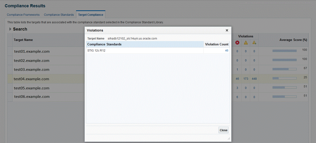

  • 例3 - ターゲットの違反へのアクセス
    「ターゲット・コンプライアンス」タブをクリックすると、「違反」列に、各ターゲットに存在する違反の数がレポートされます。
    図23-3 「ターゲット・コンプライアンス」タブを使用した違反
    また、「違反数」列の数値をクリックすると、「違反」ポップアップが表示されます。すべてのコンプライアンス標準ルール(セキュリティ・ポートなど)がリストされます。
    「違反」ポップアップの「違反数」列の数値を再クリックして、処理を続行します。後続のポップアップに「違反の詳細」が表示されます。たとえば、「違反の詳細」ポップアップには、コンプライアンス標準に違反しているポートの数が表示されます。

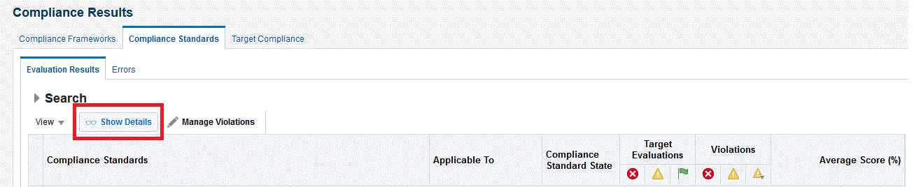

  • 例4 - 「コンプライアンス標準」ページの「詳細を表示」を使用した違反
    「コンプライアンス結果」ページの「詳細を表示」オプションを使用して、違反にドリルダウンすることもできます。標準を強調表示し、「詳細を表示」をクリックします。

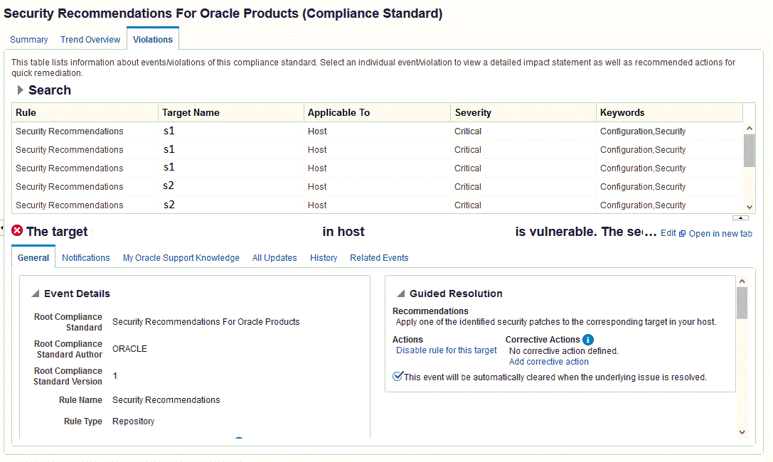

    「違反」タブをクリックすると、「イベントの詳細」および「ガイドされた解決」を含むコンプライアンス標準に関する詳細がリストされます。
    図23-5 「イベントの詳細」および「ガイドされた解決」

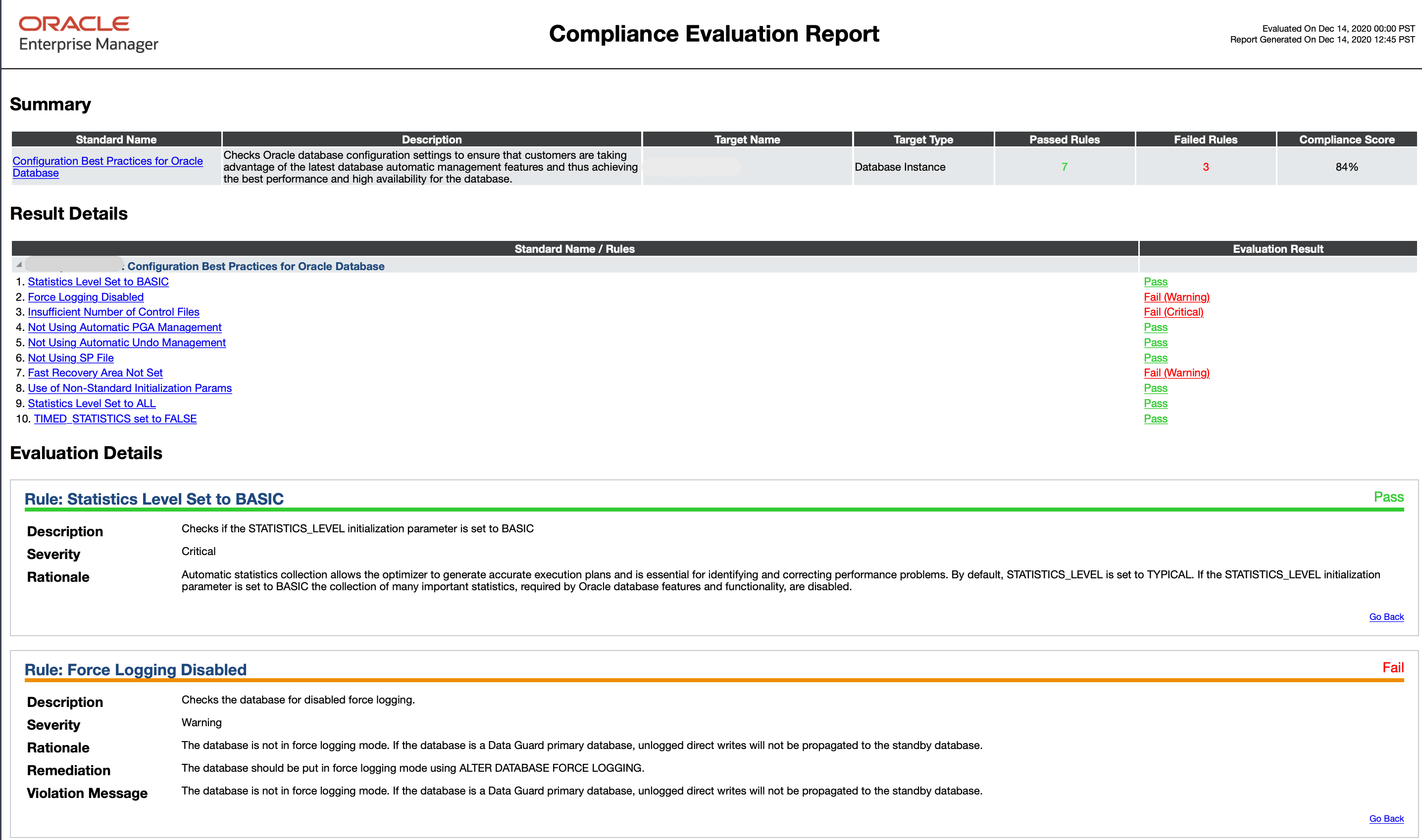

コンプライアンス・レポートの分析
Cloud Controlでは、コンプライアンス固有のレポートが提供されます。これらのレポートへアクセスするには:
  1. 「エンタープライズ」メニューから、「レポート」、「情報パブリッシャ・レポート」の順に選択します。
  2. 「コンプライアンス」セクションまでスクロールします。
コンプライアンス・レポートには、次が含まれます。
  • 説明レポート
    説明レポートには、コンプライアンス・ライブラリで使用可能なすべてのコンプライアンス標準、コンプライアンス・フレームワークおよびコンプライアンス標準ルールがリストされます。これらのレポートによって、エンタープライズが標準へのコンプライアンスを獲得および維持するために、コンプライアンス標準およびコンプライアンス・フレームワークを追加で定義する必要があるかどうかを判断できます。

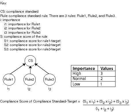

ターゲットのコンプライアンス標準のコンプライアンス・スコア
各ターゲットのコンプライアンス標準のコンプライアンス・スコアは、各ルール・ターゲットの個別のコンプライアンス・スコアにその重要度を掛けることによって計算されます。この乗算がルールごとに繰り返された後、算出された各積が加算されます。次に、各積の合計が各ルールの重要度の合計で割られます。
図23-7 コンプライアンス標準ターゲットのコンプライアンス・スコアの計算方法
コンプライアンス・フレームワークのコンプライアンス・スコア
コンプライアンス・フレームワーク・スコアは、コンプライアンス・フレームワーク階層内の各標準およびターゲット・アソシエーションのすべてのコンプライアンス・スコアの重み付けされた平均に基づいて計算されます。この重み付けは、コンプライアンス標準の重要度に基づいています。
親ノードのコンプライアンス・スコア
階層ノード/親ノードのコンプライアンス・スコアは、次に示すように計算されます。コンプライアンス標準は階層的であるため、ツリー内の上位ノードは親ノードと呼ばれます。
図23-8 親ノードのコンプライアンス・スコア
図23-8の説明が続きます
「図23-8 親ノードのコンプライアンス・スコア」の説明
  • i: 子の数
  • S: 子ノードのスコア
  • I: 子ノードの重要度

コンプライアンス・ダッシュボードについて
コンプライアンス・ダッシュボードでは、単一のページからインフラストラクチャのコンプライアンスにアクセスして管理できます。
コンプライアンス・ダッシュボードにアクセスするには、「エンタープライズ」に移動し、「コンプライアンス」を選択して「ダッシュボード」をクリックします。
ダッシュボードには次のセクションが含まれています。
図23-9 「エンジニアド・システム」タブが表示された「コンプライアンス・ダッシュボード」
Enterprise Manager 13cリリース5更新3 (13.5.0.3)以降、「コンプライアンス・ダッシュボード」には、Exadata Engineered Systemsのターゲット、違反およびレポートに関するAHF EXAchkコンプライアンス管理の詳細を示す新しい「エンジニアド・システム」タブがあります。AHF EXAchkコンプライアンス標準の詳細は、『Oracle Enterprise Manager Cloud Control Oracleコンプライアンス標準リファレンス』のAHF EXACHKコンプライアンス標準に関する項を参照してください。
フィルタ
コンプライアンス・ダッシュボードの上部にあるフィルタ・リボンでは、次の項目でフィルタできます。
  • ターゲット・タイプ: Enterprise Managerのモニター対象ターゲットのタイプでフィルタします。
  • 重大度: 警告の重大度でフィルタします。クリティカル、警告、マイナー警告。
  • プロパティ: モニター対象ターゲット・メタデータ内で定義された値のセットです。たとえば:
    • 連絡先
    • 停止時連絡先
    • コスト・センター
    • 部門
    • 取扱い商品
    • 場所
    • サイト
    • ライフ・サイクル
フィルタ・リボンには、現在適用されているすべてのフィルタが表示されます。各フィルタをクリックしてフィルタを閉じることができます。新しいフィルタを適用するには、リボンの右側にある「フィルタ」アイコンをクリックします。
ノート:
ターゲット・タイプ、重大度およびプロパティでフィルタすると、すべてのウィジェットがリアルタイムでフィルタ処理されます。
評価されたターゲット
このウィジェットには、選択したフィルタで評価されたすべてのターゲットが表示されます。数値をクリックすると、コンプライアンス・サマリーが変更され、選択したターゲット・タイプでフィルタされます。
違反とエラー
「違反とエラー」ウィジェットには、コンプライアンス標準または違反に関するフレームワークとインフラストラクチャの比較が表示されます。違反の重大度をクリックすると、ダッシュボードが重大度でフィルタされます。エラー番号をクリックすると、「コンプライアンス標準エラー」ページが表示されます。
コンプライアンス標準エラーについてさらに学習するには、「違反の管理」を参照してください。
オープン・セキュリティ・インシデント
「オープン・セキュリティ・インシデント」ウィジェットには、注意が必要な保留中のセキュリティ・インシデントが表示されます。インシデントは重大度順にソートされます。数値をクリックすると、インシデント・マネージャに移動します。ここでは、サービスの中断を監視したり、解決することができます。
インシデント・マネージャをさらに学習するには、『Enterprise Manager Cloud Control管理者ガイド』のインシデント・マネージャの使用に関する項を参照してください。
コンプライアンス標準スコア分布
コンプライアンス標準スコア分布グラフは、選択したターゲット・タイプと重大度でインフラストラクチャをフィルタし、コンプライアンス・スコアでソートします。
ターゲット・タイプ別コンプライアンス違反
このグラフには、ターゲット・タイプと重大度でソートされたコンプライアンス違反の数が表示されます。いずれかのバーをクリックすると、選択したターゲット・タイプと重要度でダッシュボードがフィルタされます。
コンプライアンス・サマリー
「コンプライアンス・サマリー」ウィジェットには、コンプライアンスの評価時に選択したコンプライアンス・フレームワークとコンプライアンス標準の比較が表示されます。ターゲットの違反番号をクリックすると、そのタイプのすべての違反(クリティカル、警告、マイナー警告)を含むモーダルが1つのページに開きます。これらの違反を展開すると、違反の説明、最終評価日、ルール名、処置および根拠を表示できます。
図23-10 コンプライアンス・サマリー
これはクリティカル違反のコンプライアンス・サマリー・スクリーンショットです。
コンプライアンス評価レポート
コンプライアンス評価レポートを使用すると、コンプライアンス・ダッシュボードから、各ターゲット、特定の標準、複数のターゲットまたは複数の標準のすべての違反の完全なレポートに直接アクセスできます。レポートを取得するには、次の手順に従います。
  1. 「コンプライアンス・ダッシュボード」で、「標準」または「ターゲット」タブに移動します。
  2. 確認する必要がある「評価」または「違反」ロールアップ情報(番号で示される)にドリルダウンします。
  3. 「平均コンプライアンス・スコア(%)」列の下の「レポート」リンクをクリックします。
  4. 新しいポップアップが表示されたら、「レポート」をクリックしてコンプライアンス評価レポートを表示します。このレポートには、コンプライアンス結果のサマリーと、違反している標準およびルールの詳細、およびこれらの違反を解決するための提案が表示されます。
ノート:
このレポートは、組織内で簡単に共有できるように、複数のイメージが埋め込まれている単一のHTMLファイルとして保存することもできます。ご使用のブラウザによっては、レポートを保存するには、「レポート」リンクを右クリックし、名前を付けてリンク先を保存を選択します。
図23-11 コンプライアンス評価レポート
コンプライアンス評価レポートのサンプル・イメージ

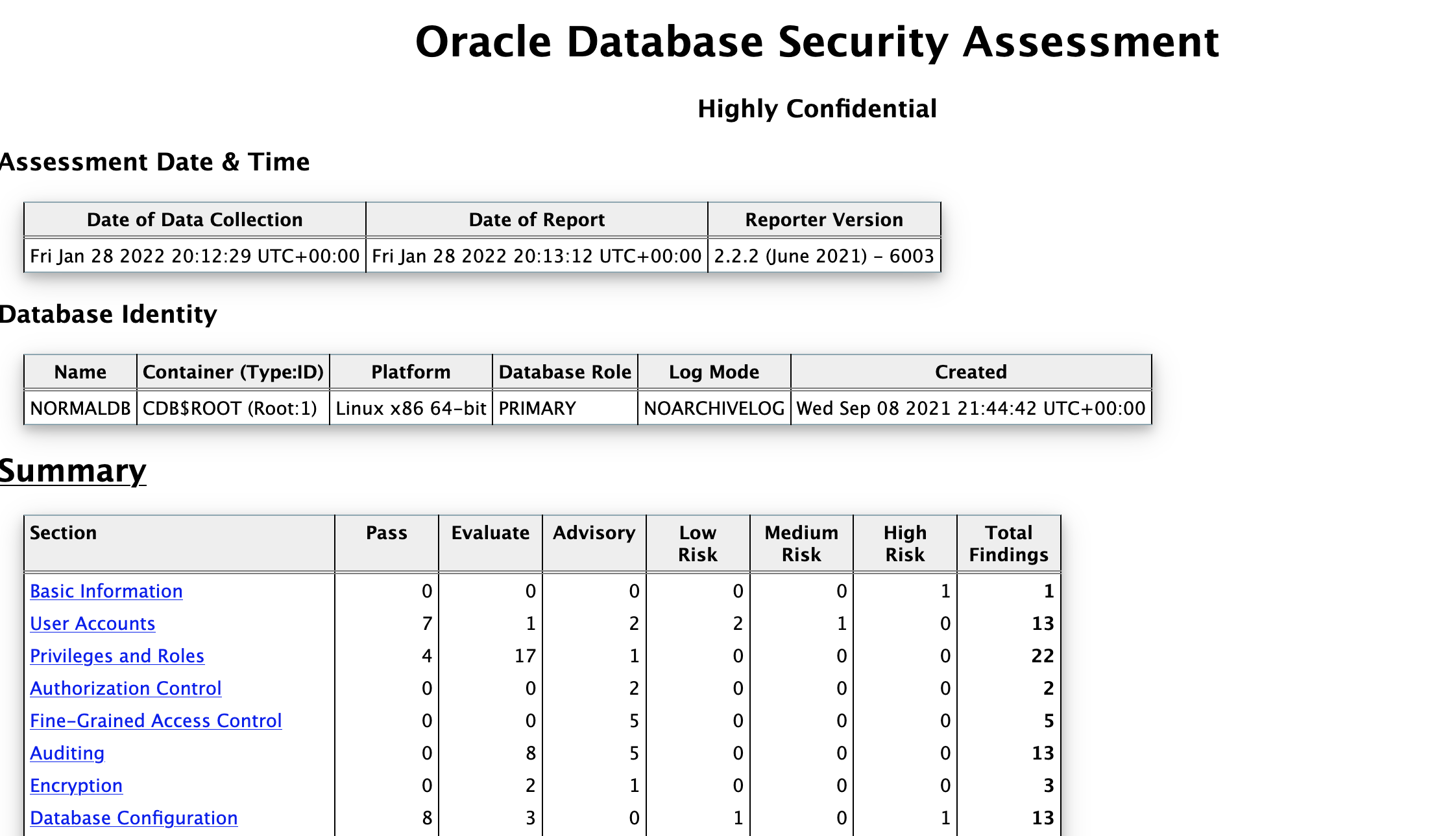

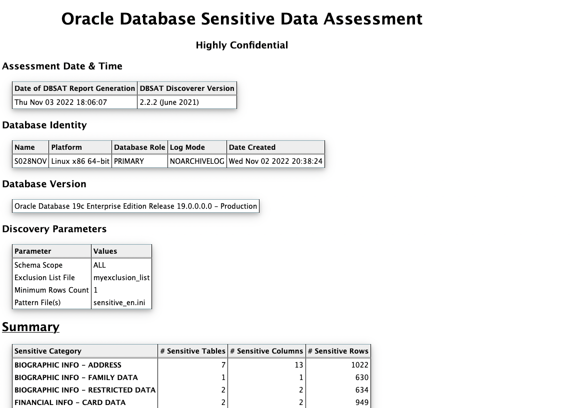

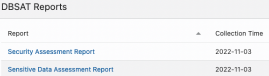

DBSATレポート
これらのレポートを生成するために、Enterprise Managerでは、拡張されたOracle Database Security Assessment (DSAT)ルールがさらに使用されます。使用可能なDBSATレポートは2つあり、セキュリティ評価レポートと機密データ評価レポートレポートです。Oracle DBSATコンプライアンス標準の詳細は、Oracle Enterprise Manager Cloud Control Oracleコンプライアンス標準リファレンスのOracle DBSATコンプライアンス標準を参照してください。
ノート:
機密データ評価レポートを使用するには、Oracle Enterprise Manager 13リリース5更新11 (13.5.0.11)が必要です。
「コンプライアンス・ダッシュボード」でこれらのレポートにアクセスするには
  1. 「標準」タブに移動し、DBSATレポートを表示する評価を見つけます。
  2. コンプライアンス・ダッシュボードで、「コンプライアンス・サマリー」までスクロールし、「標準」タブまたは「ターゲット」タブを選択します。
  3. 「コンプライアンス・ターゲット」または「非コンプライアンス・ターゲット」の下の数値をクリックします。
  4. 新しいポップアップが表示されたら、DBSATレポートをクリックします
  5. DBSATレポートポップアップには、セキュリティ評価レポートと機密データ評価レポートという2つのレポート・オプションがあり、選択するレポートをクリックします。これらのレポートには、DBSATコンプライアンス結果のサマリーと、違反している標準およびルールの詳細、およびこれらの違反を解決するための提案が表示されます。DBSATレポートのオプション
ノート:
図23-12 Oracle Databaseセキュリティ評価レポート
DBSATコンプライアンス違反の詳細を示すレポート
図23-13 Oracle Database機密データ評価
Oracle Database機密データ評価レポートの詳細
