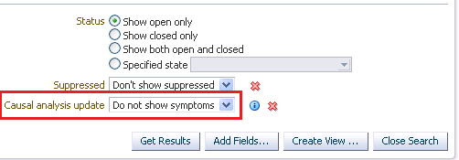

原因分析の更新
ターゲットの停止イベントの根本原因分析に使用します。
可能な値: 根本原因または兆候

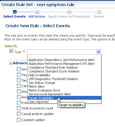

イベント・タイプ
イベントのタイプは、イベントの構造およびペイロードを定義し、記述する条件の詳細を提供します。たとえば、しきい値違反により発生したメトリック・アラートが特定のペイロードを持つのに対し、ジョブ状態の変更は別の構造を持ちます。次の表に示すように、様々なイベント・タイプにより、Enterprise Managerのモニタリングの柔軟性が大幅に拡張されています。
イベント・タイプ 説明

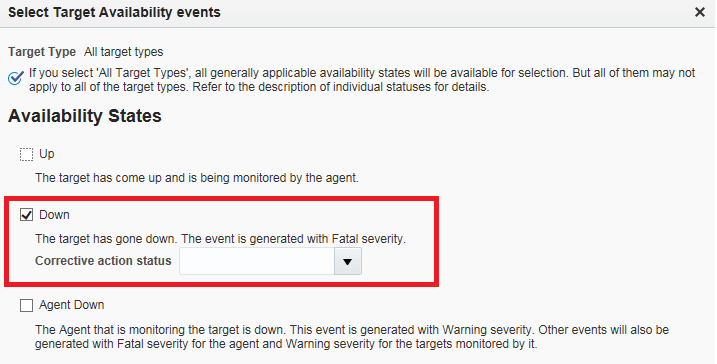

ターゲット可用性
ターゲット可用性イベントは、ターゲットの可用性ステータス(「稼働中」、「停止中」、「エージェント使用不可」、「ブラックアウト」など)を表します。

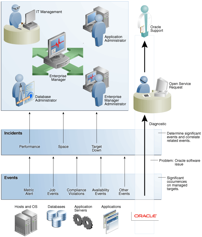

インシデント管理
Enterprise Manager環境は、(インシデントが単一のイベントで構成されていたとしても)個々のイベントではなくインシデントを介してモニターおよび管理します。管理対象環境で生成されるすべてのイベントの中には、ビジネス・アプリケーションに影響を与えるため、対処を必要とするイベントのサブセットが存在します(ターゲットの停止イベントなど)。しかし、インシデントによる管理では、関心のあるイベントのサブセットが関連している、個別のイベントとしてではなく1つの問題として対応する必要のあるより高いレベルの問題を示す可能性のある、より複雑な状況に対応できます。イベントの1つのクラスタはそれ自身では小さな管理上の問題であっても、一緒に見てみると、モニター・インフラストラクチャの複数のドメイン/レイヤーからイベントを構成する可能性のある、より大きい問題を表している可能性があります。
たとえば、ホストをモニタリング中とします。1つ以上のホストの負荷をモニターする場合、興味を引かれるイベントとしては、許容可能なメトリックしきい値を超過しているCPU使用率、メモリー使用率、スワップ使用量などのイベントなどがあります。個別では、これらのイベントはホストの問題を示している場合もそうでない場合もありますが、全体として、これらのイベントはモニター対象のホストの負荷が非常に高くなっていることを示すインシデントを形成します。
インシデントは、個別のイベントではなく、ビジネスに影響を与える可能性のあるより大きなサービスの中断を表します。そのためインシデントによる管理では、ビジネスに影響を与える可能性のある、複数のドメインに関連する可能性のある複雑な操作の問題をモニターできます。これらのインシデントは、通常、追跡され、適切な人員が割り当てられ、できるだけ早く解決する必要があります。モニタリング情報を統合し、エコシステム間でリソースをより効果的に割り当てる集中管理モニタリングを効果的に実装して、問題を解決または問題の発生を防ぐことができます。最終的な成果は、ITリソースのより高いパフォーマンスを導く、ビジネス・プロセスをより適切に実装することです。
イベントが管理対象の環境で対応が必要な問題を示している間は、関連するイベントをまとめたサブセットを1つの作業単位として処理する方が効率的です。同じ問題を表している異なるイベントを処理したり、複数の領域関連のイベントを含む1つのインシデントを処理したりできます。たとえば、実行中に領域が少なくなっていることを示す複数のスペース・イベントを様々なターゲットから受け取ります。多数の個別のイベントを管理するかわりに、より小さいインシデントのセットをより効果的に管理できます。
インシデントは、潜在的にビジネス・アプリケーションに影響を与える可能性があり、その管理を必要とする重要なイベントまたは関連する重要なイベントのセットです。これらのインシデントは、通常、追跡され、適切な人員が割り当てられ、できるだけ早く解決する必要があります。これらのインシデント管理操作を、Enterprise Manager内の直感的なUIであるインシデント・マネージャを使用して実行します。

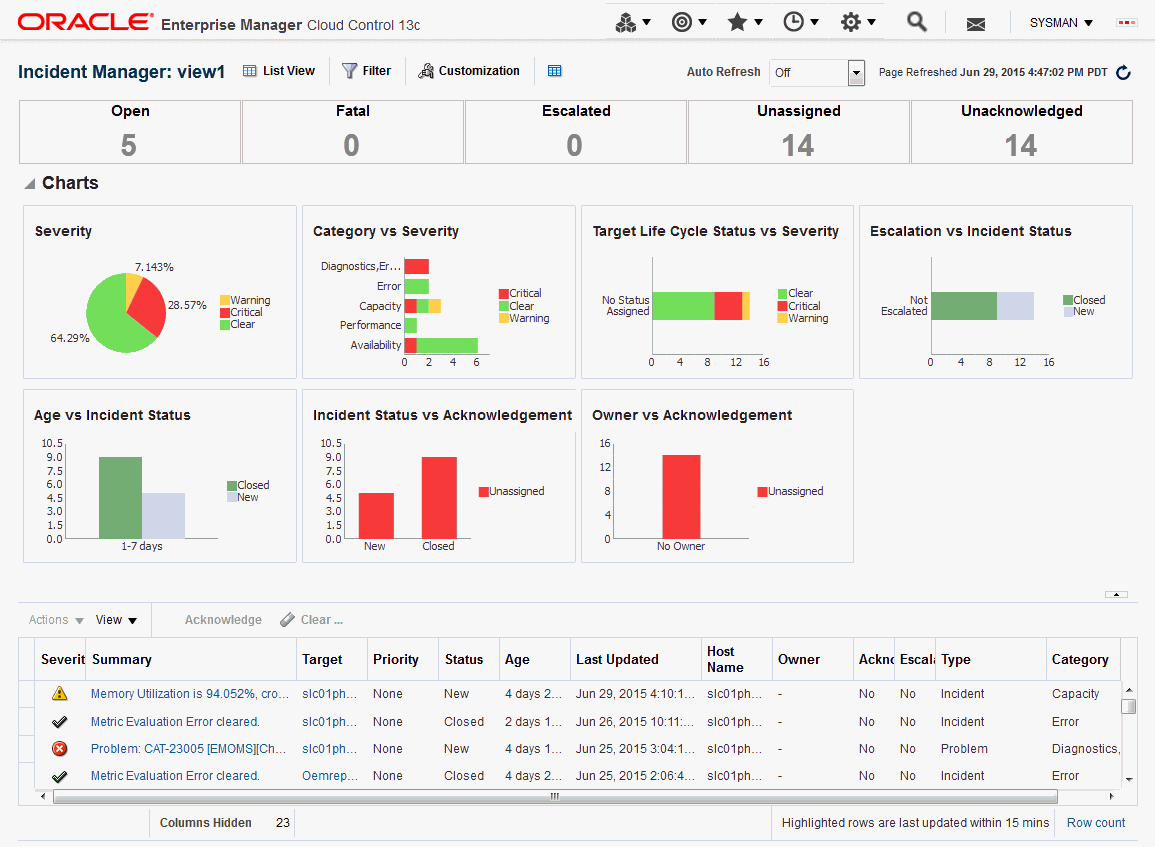

インシデント・マネージャは、インシデントを表示、管理、診断および解決し、混乱の根本原因を識別、解決および排除する中枢となる場所を提供します。このUIの詳細は、「インシデント・マネージャ」を参照してください。

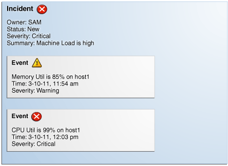

複数イベントから構成されるインシデント
関心の対象に複数のイベントが関連する場合があります。複数イベントを収容できるインシデントの機能により、複雑でより意味のある問題をモニターおよび管理できます。こうした複数イベント・インシデントは、ルール・セット・レベルで有効化されるイベント圧縮(「ルールベースのイベント圧縮」を参照)、または有効化されたグローバル・イベント圧縮ポリシー(「イベント圧縮ポリシー」を参照)によって自動的に生成できます。
たとえば、管理対象システムの領域が枯渇した場合、表領域フルおよびファイルシステム・フルという、別々の複数イベントが生成されます。しかし、両方とも領域の枯渇に関連しています。また別のマシン・リソースのモニタリング例として、CPU使用状況、メモリー使用状況およびスワップ使用状況のイベントの同時生成があります。これらのイベントは1つにまとめられ、管理対象ホストに非常に高い負荷がかかっていることを示す1つのインシデントになります。次の図は、この例を示しています。
図5-2 複数イベントのインシデント
図は複数イベントのあるインシデントを示しています。
インシデントはインシデント内のすべてのイベントの最悪の重大度を継承します。インシデント・サマリーは、このインシデントが関心の対象である理由(この場合はマシンの負荷が高い)を示します。このメッセージは、このインシデントを参照するすべての管理者にとって直感的なインジケータです。デフォルトでは、インシデント・サマリーはインシデントの最後のイベントのメッセージから取得されますが、このメッセージはインシデントを操作している管理者が変更できます。
管理者はマシン全体の負荷に関心があり、これら2つのメトリック・イベントは両方ともホストの過負荷状況を表しているため、管理者Samは、この2つのイベントに対する1つのインシデントを作成しました。メモリーが一杯になり、消費されているCPUリソースが多すぎるため、管理者はアクションを実行する必要があります。現在の状態では、この条件はホストで実行されているアプリケーションに影響を与えます。

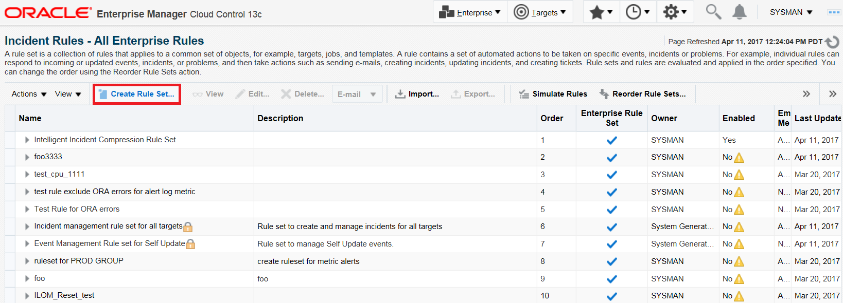

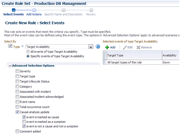

ルール・セット
インシデント・ルールおよびルール・セットはイベント、インシデントおよび問題に関連するアクションを自動化します。重要なイベントに基づくインシデントの作成を自動化し、電子メールの送信やヘルプデスク・チケットのオープンなどの通知アクションを実行したり、インシデントの所有権、優先度またはエスカレーション・レベルなどのインシデント・ワークフロー・ライフサイクルの管理操作を実行できます。
以前のバージョンのEnterprise Managerでは、通知ルールを使用して、アクションの実行またはEnterprise Managerからの通知の受信(電子メールの送信、ページ、ヘルプデスク・チケットのオープン)を行う個々のターゲットと条件を選択しました。Enterprise Manager 13cでは、通知ルールの概念と機能は、インシデント・ルールとルール・セットに置き換えられました。
  • ルール: ルールは、Enterprise Managerに対して、インシデント、イベントまたは問題が発生したときに、通知の実行などの特定のアクションの実行を指示します。ルールでは、通知のみではなく、インシデントの生成、インシデントや問題の更新などのアクションの実行をEnterprise Managerに指示することもできます。アクションには、条件的な性質も含まれます。たとえば、ルール・アクションを定義して、インシデントの重大度がクリティカルの場合にページを表示し、警告の場合には電子メールを送信するのみにできます。
  • ルール・セット: インシデント・ルール・セットは、ターゲット(ホスト、データベース、グループ)、ジョブ、メトリック拡張、または自己更新などのオブジェクトの共通セットに適用され、基礎となるイベント、インシデントおよび問題管理のビジネス・プロセスを自動化する適切なアクションをとる、ルールのコレクションです。
運用では、ルール・セット内の各ルールは、ルール・セット自体と同様に指定された順序で実行されます。ルール・セットは指定された順序で実行されます。デフォルトでは、ルールおよびルール・セットの実行順序はどちらも作成された順序ですが、インシデント・ルールのUIから並替えが可能です。

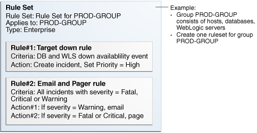

次の図は、標準的なルール・セットの構造、および個々のルールがどのように異種のターゲット・グループに適用されるかを示しています。
図5-3 インシデント・ルール・セットの適用
図はインシデント・ルール・セットの適用を示しています。
この図は、ターゲット・グループに関係するすべてのルールを、1つのルール・セットにまとめることのできる様子を表しています(これがベスト・プラクティスでもあります)。前述の例では、PROD-GROUPという名前のグループは、ある会社の管理対象環境に存在するホスト、データベースおよびWebLogicサーバーから構成されています。このグループを管理する単一のルール・セットが作成されています。
ルール・セットは、実際のルールを含むのに加え、次の属性を持ちます。
  • 名前: ルール・セットを説明する名前。
  • 説明: ルール・セットの目的を示す簡単な説明。

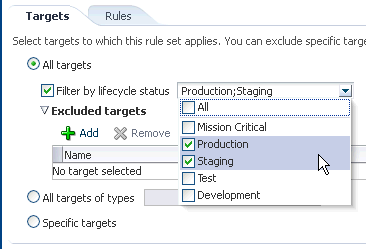

  • 適用先: ルール・セット内のすべてのルールを適用するオブジェクト。有効なルール・セットのオブジェクトは、ターゲット、ジョブ、メトリック拡張および自己更新です。
  • 所有者: ルール・セットを作成したEnterprise Managerのユーザー。ルール・セットの所有者は、ルール・セットおよびルール・セット内のルールを更新または削除できます。
  • 有効: そのルール・セットが、現在適用されているかどうか。
  • タイプ: エンタープライズまたはプライベート。「ルール・セット・タイプ」を参照してください。

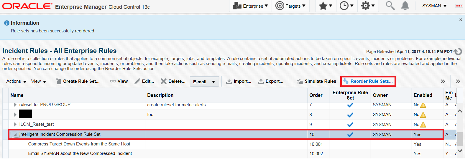

Enterprise Managerスーパー管理者にはルール・セットを並べ替えできる機能が追加されています。

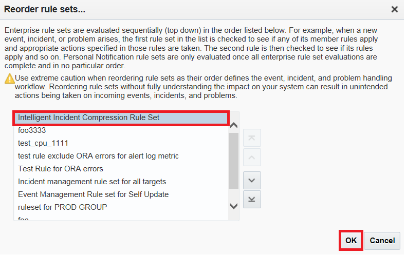

エンタープライズ・ルール・セットは順次評価され、必要に応じて複数のパスを通過します。処理中のエンティティに変更があるとき(イベントに作成中のインシデントや、ルールのために変更中のインシデント優先度など)、一致がなくなるまですべてのルールを最初から再実行します。前のパスで一致したルールは、もう一致しません(無限ループを防ぐため)。
たとえば、新しいイベント、インシデントまたは問題が発生したときに、リストの最初のルール・セットがチェックされ、そのメンバー・ルールのいずれかが適用されるかどうかが判断され、それらのルールで指定されている適切なアクションが実行されます。2番目のルールがチェックされ、ルールが適用されるかが判断される、などと続きます。プライベート・ルール・セットは、すべてのエンタープライズ・ルール・セットの評価が完了してからのみ評価され、特定の順番はありません。
ノート:
ルール・セットの順番はイベント、インシデントおよび問題の処理ワークフローを定義しているため、並べ替えるときは注意してください。システムへの影響を十分に理解せずにルール・セットを並べ替えると、発生するイベント、インシデントおよび問題に対して意図しないアクションが実行されてしまうことがあります。

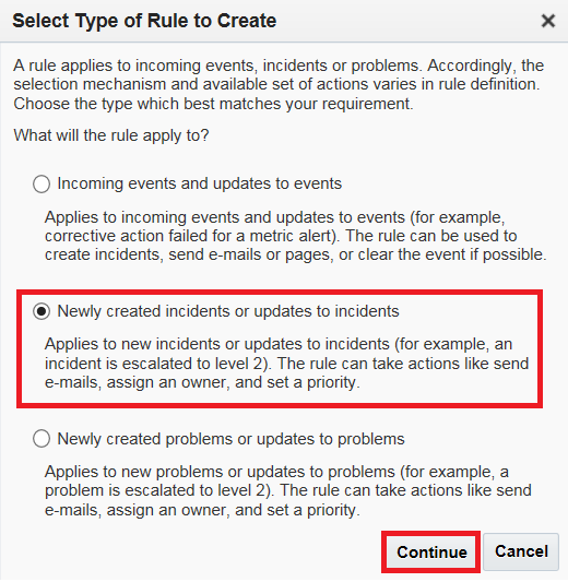

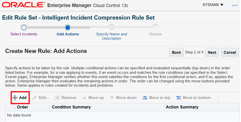

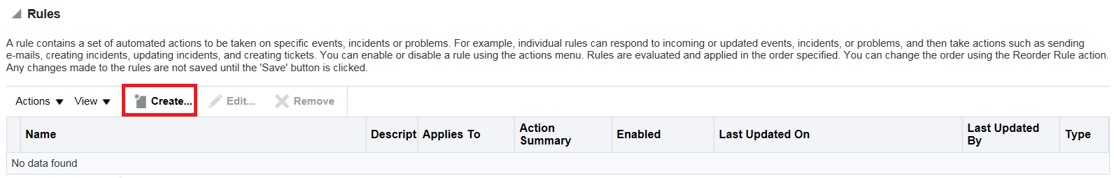

ルール

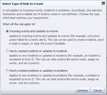

ルールは、着信イベント、インシデントまたは問題に対するアクションを自動化するルール・セット内の手順です。ルールは着信インシデント/イベント/問題を操作するため、新しいルールを作成した場合、そのルールはすでに発生したインシデント/イベント/問題を遡って操作しません。
各ルールは次の2つの部分から構成されます。
  • 基準: ルールが適用されるイベント/インシデント/問題。
  • アクション: 指定したイベント、インシデントまたは問題に対する1つ以上の操作の順序付きセット。各アクションは、追加の条件に基づいて実行できます。

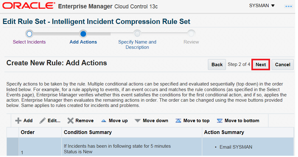

次の表に、ルールの基準とアクションがルールの適用を決定する方法を示します。このルール操作の例では、選択したイベントおよびインシデントで実行される3つのルールがあります。ルール・セット内で、ルールは指定された順序で実行されます。ルールの実行順序はいつでも変更可能です。デフォルトでは、ルールは作成された順番に実行されます。
表5-2 ルール操作
ルール名 実行順序 基準 条件 アクション
ルール1
1番目
警告またはクリティカル重大度のCPU使用率(%)、使用済表領域(%)メトリック・アラート・イベント
_
インシデントを作成します。
ルール2
2番目
警告またはクリティカル重大度のインシデント
重大度=クリティカルの場合
重大度=警告の場合
ページャによる通知
電子メールによる通知
ルール3
3番目
インシデントが6時間以上未確認
_
エスカレーション・レベルを1に設定
このルール操作の例では、ルール1は「CPU使用率」と使用済表領域の2つのメトリック・アラート・イベントに適用されます。これらのイベントが「警告」または「クリティカル」重大度しきい値レベルに達すると、インシデントが作成されます。
インシデントの重大度レベル(インシデントの重大度は最悪のイベントの重大度から継承されます)が「警告」に達すると、その1番目の条件に従ってルール2が適用され、Enterprise Managerにより電子メールが管理者に送信されます。インシデントの重大度レベルが「クリティカル」に達すると、ルール2の2番目の条件が適用され、Enterprise Managerによりページャが管理者に送信されます。

ルール・セット内の各ルールは、イベント、インシデントまたは問題に適用されます。それぞれに対し、次のようなルール適用条件を選択できます。
  • ルールを着信イベントまたは更新されたイベントのみに適用
  • ルールをクリティカルなイベントのみに適用。
ルールは、ルールの作成(または更新)時に選択された基準に従ってイベント、インシデントおよび問題に適用されます。次の状況で、ルールの適用に使用される手法を示します。

ルール基準
次の表に、それぞれのタイプで選択可能な基準を示します。

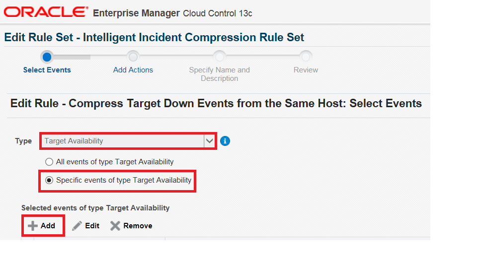

表5-3 ルールの基準: イベント
基準 説明
タイプ
特定のイベント・タイプにルールを適用します。
重大度
特定のイベント重大度にルールを適用します。
カテゴリ
特定のイベント・カテゴリにルールを適用します。
ターゲット・タイプ
特定のターゲット・タイプにルールを適用します。
ターゲットのライフサイクル・ステータス
ターゲットの特定のライフサイクル・ステータスにルールを適用します。ライフサイクル・ステータスは、ターゲットの運用ステータスを示すターゲット・プロパティです。
インシデントと関連付け
通常、イベントはルールを介してインシデントと関連付けられます。「はい」または「いいえ」を指定します。
イベント名
特定の名前のイベントにルールを適用します。名前は、完全一致またはパターン一致のどちらでも指定できます。
原因分析の更新
根本原因分析(Root Cause Analysis: RCA)イベントの完了により、「根本原因」または「兆候」のいずれかとマークされたイベントにルールが適用されます。または、もはや兆候ではない場合は、ルールはRCAイベントに作用します。
関連インシデントの確認
インシデントが管理者によって確認されている場合、特定のインシデントと関連付けられているイベントにルールを適用します。「はい」または「いいえ」を指定します。
発生件数合計
重複するイベントで、イベントの発生件数合計が特定の数に達した場合にルールを適用します。
コメント追加済
管理者がコメントを追加したイベントにルールを適用します。

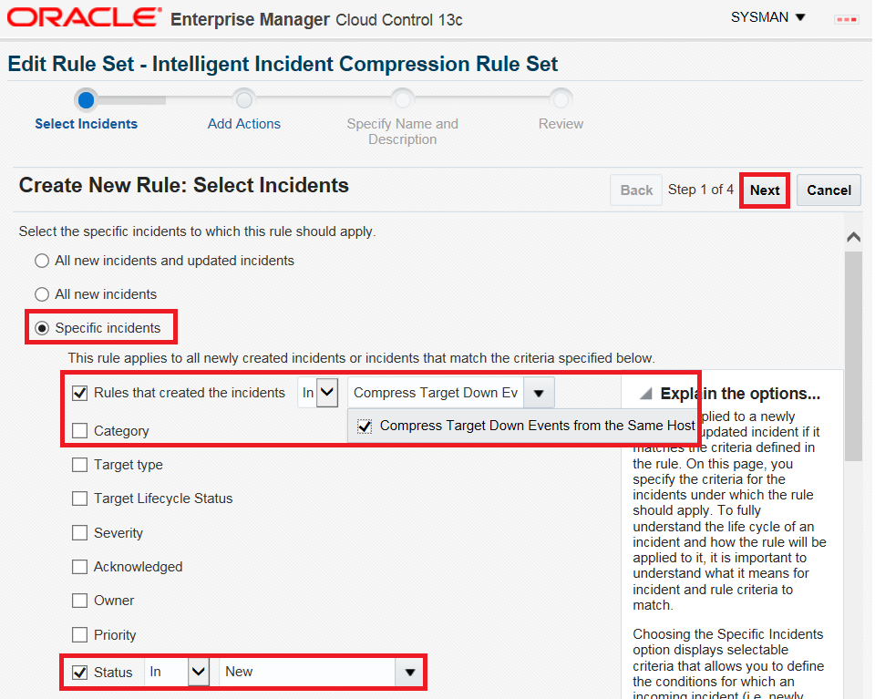

インシデントの場合、すべての新規または更新(あるいはその両方)のインシデント、または次の表に示す特定の基準に一致する新たに作成されたインシデントにルールを適用できます。
表5-4 ルールの基準: インシデント

インシデントを作成したルール
特定のルールによって生成されたインシデントにルールを適用します。
カテゴリ
特定のインシデント・カテゴリにルールを適用します。
ターゲット・タイプ
ターゲットのライフサイクル・ステータス
重大度
特定のインシデント重大度にルールを適用します。
確認済
インシデントが管理者によって確認されている場合にルールを適用します。「はい」または「いいえ」を指定します。
所有者
特定のインシデント所有者にルールを適用します。
優先度
選択した優先度と一致する優先度のインシデントにルールを適用します。
ステータス
選択したステータスと一致するステータスのインシデントにルールを適用します。
エスカレーション・レベル
選択したレベルと一致するエスカレーション・レベルのインシデントにルールを適用します。使用可能なエスカレーション・レベル: なし、レベル1、レベル2、レベル3、レベル4、レベル5。
チケットと関連付け
ヘルプデスク・チケットに関連付けられているインシデントにルールを適用します。「はい」または「いいえ」を指定します。
サービス・リクエストと関連付け
サービス・リクエストに関連付けられているインシデントにルールを適用します。「はい」または「いいえ」を指定します。
診断インシデント
診断インシデントにルールを適用します。「はい」または「いいえ」を指定します。
未割当て
新たに生成された所有者のないインシデントにルールを適用します。
コメント追加済
管理者がコメントを追加したインシデントにルールを適用します。

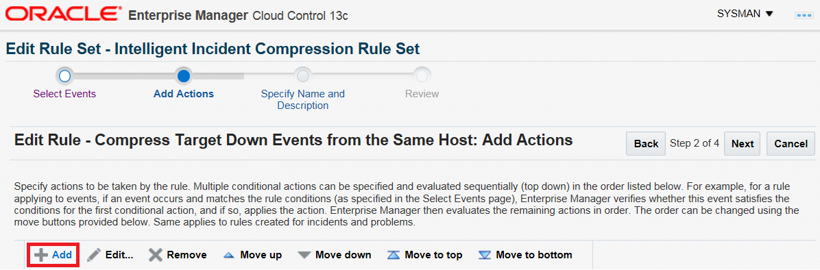

ルール・アクション
それぞれのルールに応じて、Enterprise Managerで特定のアクションを定義できます。
ルール・セットで実行できるアクション・タイプの例をいくつか示します。
  • イベントに基づくインシデントの作成。
  • 電子メールの送信、ヘルプデスク・チケットの生成などの通知アクションの実行。
  • 電子メール/PL/SQLメソッド/SNMPトラップを介したインシデント・ワークフロー通知の管理アクションの実行。たとえば、ターゲットの停止イベントが発生した場合、インシデントを作成し、そのインシデントについての電子メールを管理者Joeに送信します。2日後、まだそのインシデントがオープンしている場合は、エスカレーション・レベルを1に設定し、Joeの上司に電子メールを送信します。

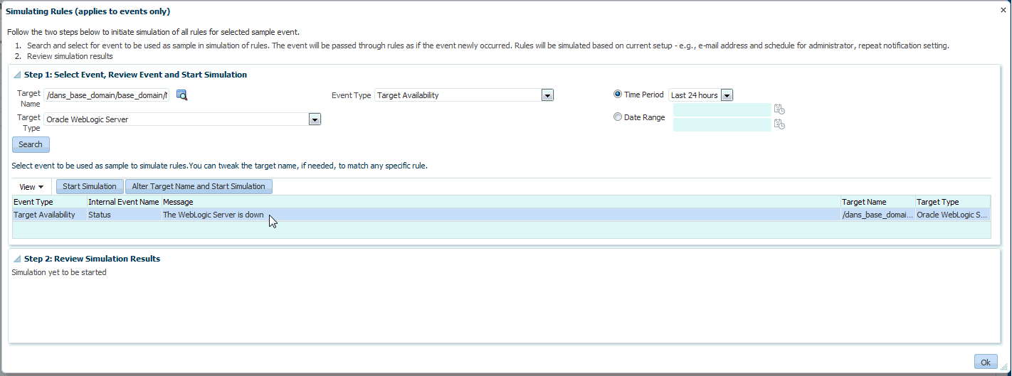

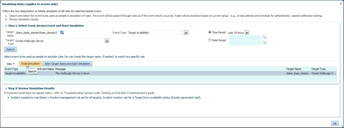

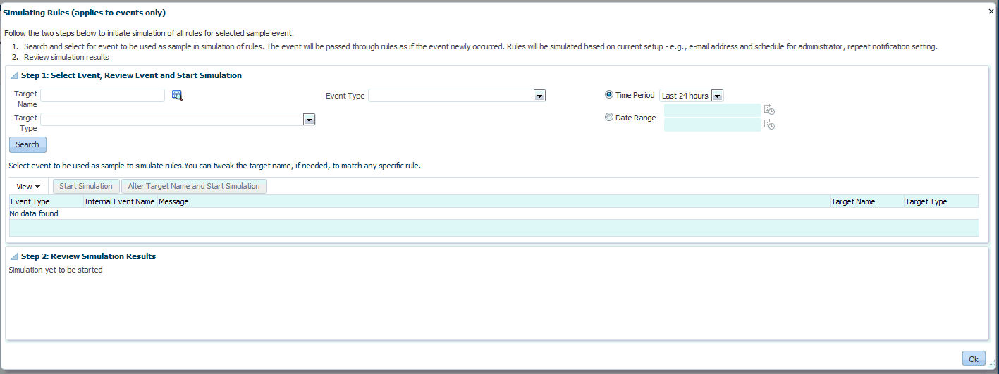

Enterprise Managerのイベント・ルール・シミュレーション機能を使用することで、アクションを実際に実行することなく、ターゲットに対するルール・アクションをテストできます。詳細は、「ルール・セットのテスト」を参照してください。

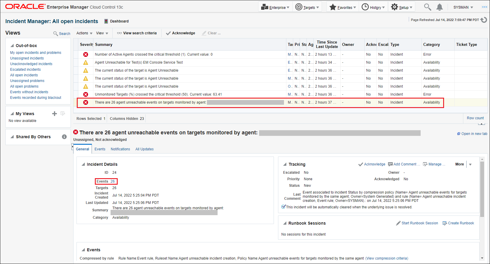

インシデント・マネージャ
インシデント・マネージャを使用すると、環境に影響するインシデントと問題を1か所で検索、表示、管理および解決できます。インシデント・マネージャを使用して、次のタスクを実行します。
  • カスタム・ビューの使用によるインシデント、問題およびイベントのフィルタ処理
  • ターゲット名、サマリー、ステータス、またはターゲットのライフサイクル・ステータスなどのプロパティによる特定のインシデントの検索
  • インシデントの応答および処理
  • 割当て、確認、ステータスの追跡、優先度付け、およびエスカレーションといったインシデントのライフサイクル管理
  • インシデントの解決には、My Oracle Supportのナレッジ・ベースの記事へのアクセス(コンテキスト依存)、およびその他のオラクル社のドキュメントが役立ちます。
  • インシデントをすばやく診断または解決するには、関連するEnterprise Manager機能へのコンテキスト依存の診断/アクション・リンクに直接アクセスします。
たとえば、オープン・インシデントがあるとします。インシデント・マネージャを使用して所有者と解決ステータスを追跡し、優先度を設定し、必要に応じてインシデントに注釈を追加して、共同作業環境で作業している他のユーザーと情報を共有できます。また、MOSから関連情報に直接アクセスし、問題の迅速な解決に役立つEnterprise Managerの他の領域にリンクできます。オープン・インシデントのドリルダウンによりこの情報にアクセスし、必要に応じて変更できます。

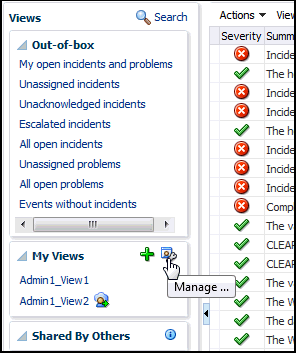

ビュー
ビューにより、関心のあるインシデントのみを分類して焦点を当てることができるので、インシデントを効率的に処理できます。ビューは、システムでインシデントおよび問題をフィルタリングするための検索基準のセットです。インシデント・マネージャでは、最も一般的なイベント、インシデントおよび検索の検索シナリオをカバーする事前定義済の標準ビューが用意されています。さらに、インシデント・マネージャでは、独自のカスタム・ビューを作成することもできます。カスタム・ビューは他のユーザーと共有できます。カスタム・ビューの作成の手順については、「カスタム・ビューの設定」を参照してください。カスタム・ビューの共有の手順については、「カスタム・ビューの共有/共有解除」を参照してください。

イベント、インシデント、および問題は連携して動作し、ITエコシステム全体を効果的かつ効率的に管理することができます。次の図に、これらが管理環境内でどのように動作するかを要約します。
図5-4 イベント/インシデント/問題のフロー

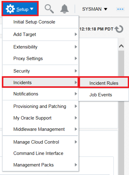

    これらの操作はジョブ・イベント生成基準ページで行うことができます。「設定」メニューで「インシデント」、「ジョブ・イベント」の順に選択します。
ルール・セットの開発
インシデントのルールおよびルール・セットを作成する前の最初のステップは、組織のビジネス要求に応じていつインシデントが作成される必要があるかを戦略的に決定することです。考慮すべき重要な質問は次のとおりです。
  1. 何のイベントでインシデントを作成する必要があるか。どのサービス中断がIT管理者により追跡され解決される必要があるか。
  2. どの管理者が着信イベントまたはインシデントに対し通知される必要があるか。
  3. イベントまたはインシデントが外部システム(ヘルプデスク・チケット・システムなど)へ転送されるか。
例5-1 ルール・セットの例
  • ルール・セットは、ターゲット: グループ・ターゲットGに適用されます。
  • ルール・セットのルール:
    1. 指定されたイベントでインシデントを作成するためのルール
    2. インシデント発生時に通知を送信するルール
    3. いくつかの条件に基づいてインシデントをエスカレーションするルール。たとえば、インシデントがオープンな時間の長さです。
例5-2 より詳細なルール・セットの例
  • 製品グループGのルール・セット
    • ターゲット: 製品グループG
    • ルール1: すべてのターゲット停止イベントのインシデントを作成します。

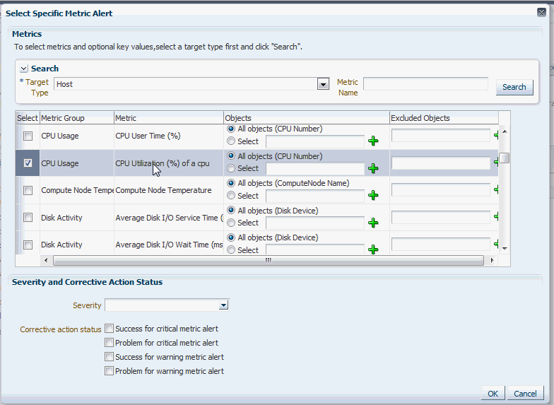

    • ルール2: 重大度がクリティカルまたは警告の特定のデータベース、ホストおよびWebLogic Serverのメトリック・アラート・イベントのインシデントを作成します。
    • ルール3: すべての問題ジョブ・イベントのインシデントを作成します。
    • ルール4: すべてのクリティカル・インシデントについてページを送信します。すべての警告インシデントについて電子メールを送信します。
    • ルール5: 致命的インシデントが12時間を超えてオープンされている場合は、エスカレーション・レベルを1に設定し、マネージャに電子メールを送信します。

  • ルール・セット内のルールの実行順序を活用します。ルール・セットとルール・セット内のルールは順次実行されます。そのため、ルールおよびルール・セットはその点に留意して順番を決めてください。

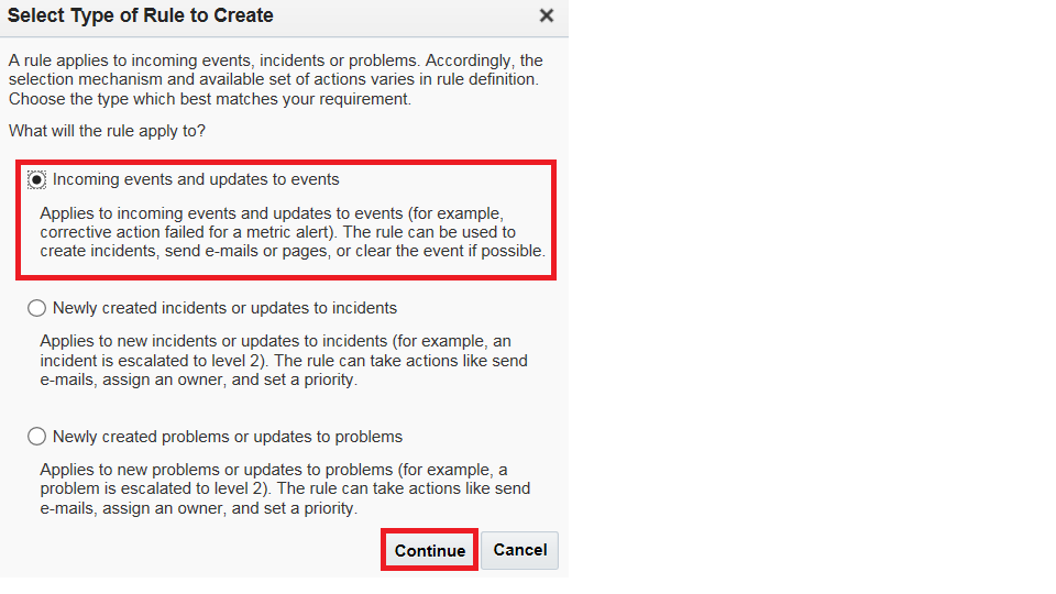

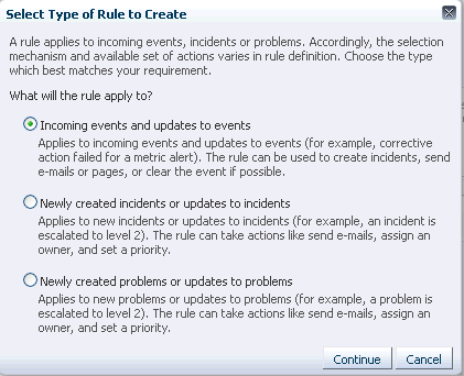

新規ルールを作成するとき、イベント、インシデントおよび問題のうち、どのオブジェクトにそのルールを適用するかを選択できます。次のルール使用のガイドラインは、どれを選択するかのガイドとして使用できます。

ルール・セットの例
次の例は、説明した実装ガイドラインの多くを示しています。すべてのターゲットは単一のグループに統合され、グループ・メンバーに適用されるすべてのルールは同じルール・セットに属し、ルールの実行順序が設定されています。この例では、次のようなターゲットから構成されるグループ(製品グループG)にルール・セットを適用します。
  • DB1 (データベース)
  • Host1 (ホスト)
  • WLS1 (WebLogic Server)
ルール・セット内のすべてのルールは、インシデント作成、通知およびエスカレーションの3種類のアクションを実行します。
ルール・セットのより詳細なビューでは、ガイドラインにどのように従ったかを確認できます。
この詳細ビューでは、すべてのグループ・メンバーに適用される5つのルールがあります。ルールの実行順序(ルール1からルール5)は、ルール・セット内の3種類のルール・アクション(ルール1から3)に対応します。
  • ルール1-3: インシデントの作成
  • ルール4: 通知
  • ルール5: エスカレーション
ルールの実行順序をルール・アクション・カテゴリの進行状況と同期することで、実行効率が達成されます。この例に示すように、同じイベントのセットに対し重大度に基づき異なるアクションをとる条件付きアクションを使用することで、今後、複数のルールを変更する必要なく、イベント選択条件を変更することが容易になります。ノート: これは、すべてのインシデント(ルール1から3)のアクション要件が同じであることを前提としています。

ノート: 警告およびクリティカルのしきい値は、ルールUIではなく、メトリックおよびポリシー設定で定義されます。
Host1
CPU使用率(%)
WLS1
ヒープ使用量(%)

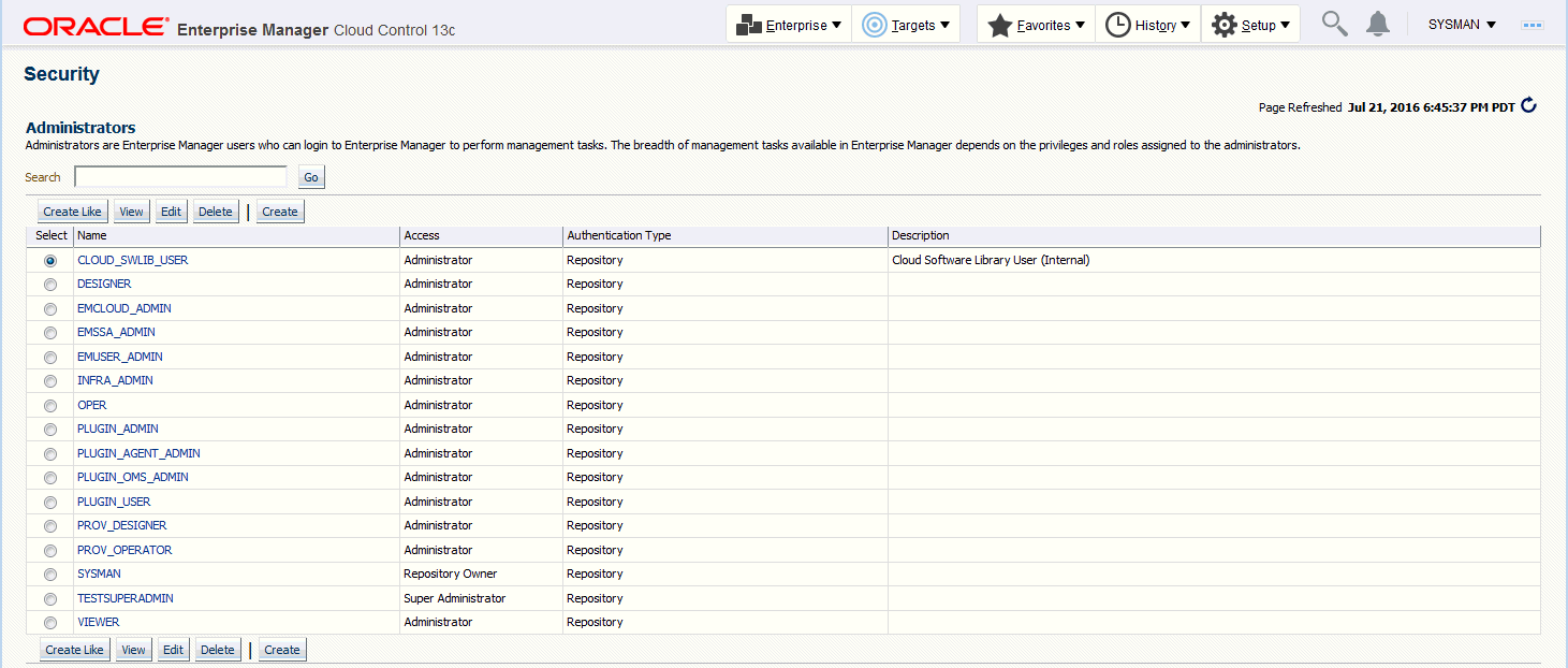

管理者および権限の設定
このステップには、適切な管理者の定義(セキュリティに対する適切な権限の割当てを含む)と、組織内で定義されたロールとドメイン所有権に基づく通知割当ての設定が含まれます。
ユーザー・アカウントの管理を実行するには、Enterprise Managerのホームページの「設定」をクリックし、「セキュリティ」、「管理者」の順に選択して管理者ページにアクセスします。
図は「管理者」ページを示しています。

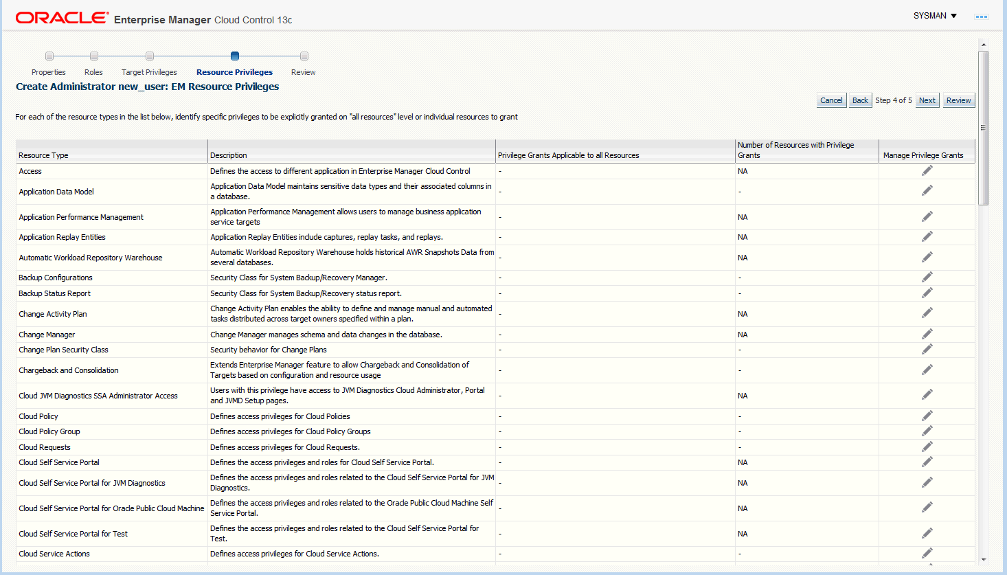

ユーザーへのイベント、インシデントおよび問題に対する権限の付与
インシデントを処理するために、関連するすべてのEnterprise Manager管理者アカウントにはインシデントの管理に必要な適切な権限が付与されている必要があります。イベント、インシデントおよび問題に対する権限は、次のルールに従い決定されます。
  • イベントに対する権限は、基礎となるソース・オブジェクトに対する権限に基づいて計算されます。たとえば、イベントのターゲットを表示できる場合、イベントに対する表示権限が割り当てられます。
  • インシデントに対する権限は、インシデント内のイベントに対する権限に基づいて計算されます。
  • 同様に、問題に対する権限は、基礎となるインシデントに対する権限に基づいて計算されます。
ユーザーには、次の状況下でイベント、インシデントおよび問題に対する権限が付与されます。
イベントの場合、2つの権限がシステムで定義されています。
  • イベントの表示権限を使用すると、イベントを表示し、イベントにコメントを追加できます。
  • イベントの管理権限を使用すると、イベントのクローズ、イベントのインシデントの作成、イベントのチケットの作成など、イベントに対する更新アクションを実行できます。イベントをインシデントに関連付けることもできます。
ノート:
インシデントの権限は基礎となるイベントから継承されます。
イベントが1つのターゲットのみに発生した場合(大部分のイベント・タイプはメトリック・アラート、可用性イベントまたはサービス・レベル合意などの複数のターゲットに発生します)、次の権限が必要です。
  • イベントを表示するためのターゲットの「表示」。
  • イベントを管理するための「ターゲット・イベントの管理」。
    ノート: これはオペレータのサブ権限です。
イベントがターゲットとジョブの両方で発生した場合、次の権限が必要です。
  • ターゲットの「表示」およびイベントを表示するジョブの「表示」。
  • ターゲットの「表示」およびイベントを管理するジョブの「完全」。
イベントが1つのジョブでのみ発生した場合、次の権限が必要です。
  • イベントを表示するには、ジョブの「表示」。
  • イベントを管理するには、ジョブの「完全」。
イベントがメトリック拡張で発生した場合、イベントを表示するメトリック拡張に「表示」権限が必要です。メトリック拡張で発生したイベントが情報なので(インシデント・マネージャに表示されない)、イベント管理権限はこの状況では適用されません。
イベントが自己更新で発生した場合、システム権限のみが必要です。自己更新イベントは完全に情報です。
インシデントの場合、2つの権限がシステムで定義されています。
  • イベントの表示権限を使用すると、インシデントを表示し、インシデントにコメントを追加できます。
  • インシデントの管理権限を使用すると、インシデントに対する更新アクションを実行できます。インシデントに対してサポートされている更新アクションには、インシデントの割当ておよび優先度付け、解決管理、イベントの手動クローズおよびインシデントのチケットの作成が含まれます。
インシデントが1つのイベントで構成されている場合、イベントを表示できるならばインシデントを表示することができ、イベントを管理できるならばインシデントを管理できます。
インシデントが複数のイベントで構成されている場合、少なくとも1つのイベントを表示できるならばインシデントを表示することができ、少なくとも1つのイベントを管理できるならばインシデントを管理できます。
問題の場合、2つの権限が定義されています。
  • 問題の表示権限を使用すると、問題を表示し、問題にコメントを追加できます。
  • 問題の管理権限を使用すると、問題に対する更新アクションを実行できます。問題に対してサポートされている更新アクションには、問題の割当ておよび優先度付け、解決管理、問題の手動クローズが含まれます。
Enterprise Manager 12cでは、問題は常に1つのターゲットと関連します。それで、管理者がターゲットの表示権限を持っている場合は問題の表示権限、管理者がターゲットのmanage_target_events権限を持っている場合は問題の管理権限が、関連付けられたイベントの管理権限を暗黙的に付与します。これが次に、問題内のインシデントの管理権限を付与します。

ルール・セットの設定
ルール・セットは受信イベント、インシデントおよび問題、またはそれらの更新に応答して、アクションを自動化します。この項では、最も一般的なタスクと例について説明します。

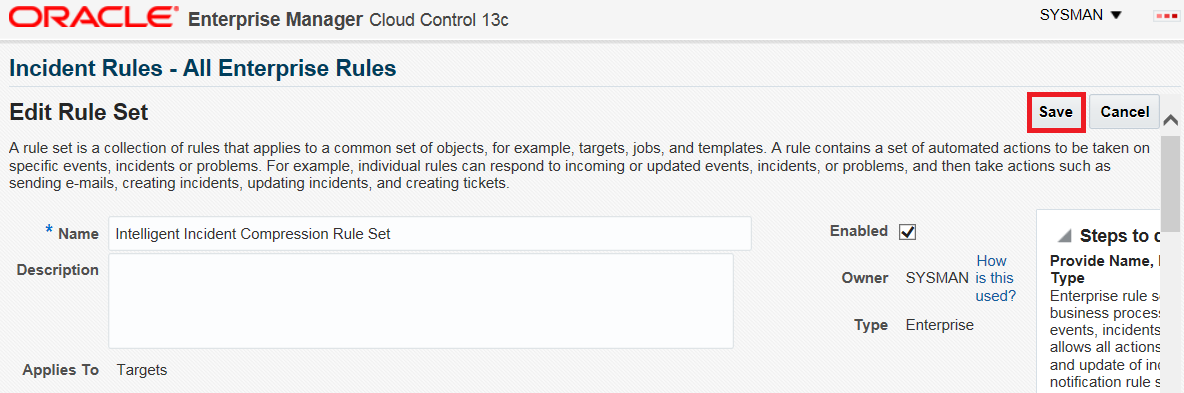

ルール・セットの作成
通常、ルール・セットを作成するには、次のステップを実行します。
  1. 「設定」メニューで「インシデント」、「インシデント・ルール」の順に選択します。
  2. インシデント・ルール - すべてのエンタープライズ・ルール・ページで、既存のルール・セットを編集するか、または新しいルール・セットを作成します。新しいルール・セットの場合、ルールを適用するターゲットを最初に選択する必要があります。ルールはルール・セットのコンテキストで作成されます。
    ノート:
    既存のルール・セットがない場合は、「ルール・セットの作成...」をクリックしてルール・セットを作成します。次に、ルール・セットの作成の一環としてルールを作成します。
    ターゲット・ライフサイクル・ステータスに基づくルール・セットの範囲の絞り込み
    新しいルール・セットの作成時に、ターゲットの「ライフサイクル・ステータス」値に基づいて、絞り込まれたターゲットのセットに、ルール・セットを適用することを選択できます。たとえば、「ライフサイクル・ステータス」が「ステージング」および「本番」のターゲットにのみ適用するだけの1つのルール・セットを作成できます。次の図に示すように、「ライフサイクル・ステータス」フィルタを設定することで、ルール・セットの範囲を決定します。
    「ライフサイクル・ステータス」フィルタ
    このフィルタを使用することで、その「ライフサイクル・ステータス」に基づくターゲット用のルールを作成できます。そのようなターゲットのみを含むグループを先に作成する必要はありません。
    ターゲットを除外してルール・セットの範囲を絞り込む
    特定のターゲットを除外することによって、ルール・セットの範囲を絞り込むこともできます。ターゲットの除外オプションを使用すると、省略する1つ以上のターゲットを追加できます。ターゲットの特定の名前について、Enterprise Managerリポジトリに問い合せる必要があります。

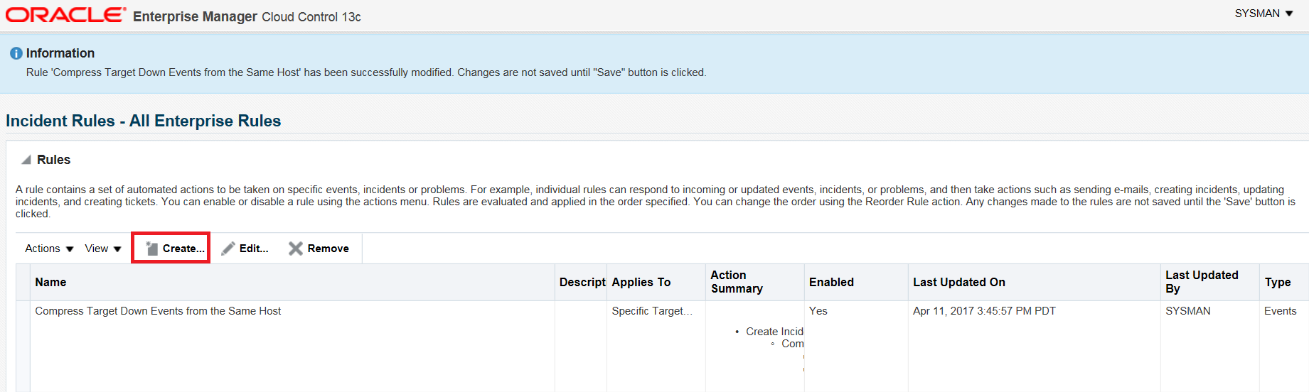

  3. ルール・セットの編集ページの「ルール」タブで、「作成...」をクリックし、「作成するルールのタイプを選択」ポップアップ・ダイアログで作成するルールのタイプ(「イベント」、「インシデント」、「問題」)を選択します。「続行」をクリックします。
  4. 新規ルールの作成ウィザードで、必要な情報を指定します。
  5. ルールの定義が終了したら、「続行」をクリックし、ルールをルール・セットに追加します。「保存」をクリックし、ルール・セットに対して行った変更を保存します。

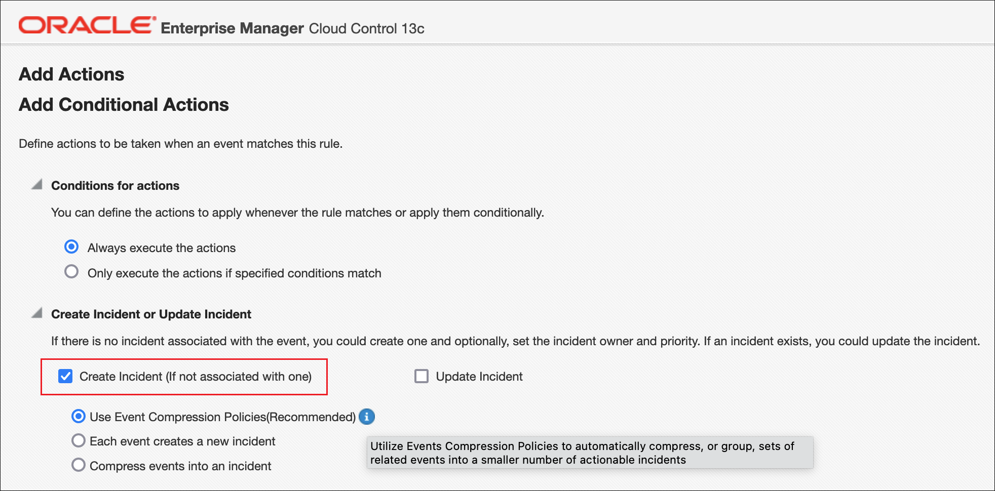

    1. 「作成...」をクリックします。
    2. 「受信イベントおよびイベントの更新」を選択します。
    3. 「続行」をクリックします。
    新規ルールの作成ウィザードを使用してルール詳細を指定します。
    1. ルールの適用先である「イベント・タイプ」(「メトリック・アラート」など)を選択します。(「メトリック・アラート」は、タイプ「ターゲット」のルール・セットに対して使用可能です)。ノート: 1つのルールでは1つのイベント・タイプしか選択できません。一度選択すると、ルールの編集中は変更できません。
      次に、「特定のメトリック」を選択することにより、メトリック・アラートを指定できます。メトリック・アラートを選択するための表が表示されます。「+」(追加)ボタンをクリックし、メトリック・セレクタを起動します。特定のメトリック・アラートの選択ページで、ターゲット・タイプ(「データベース・インスタンス」など)を選択します。関連するメトリックのリストが表示されます。興味のあるメトリックを選択します。「OK」をクリックします。
      重大度および修正処理ステータスを選択することもできます。

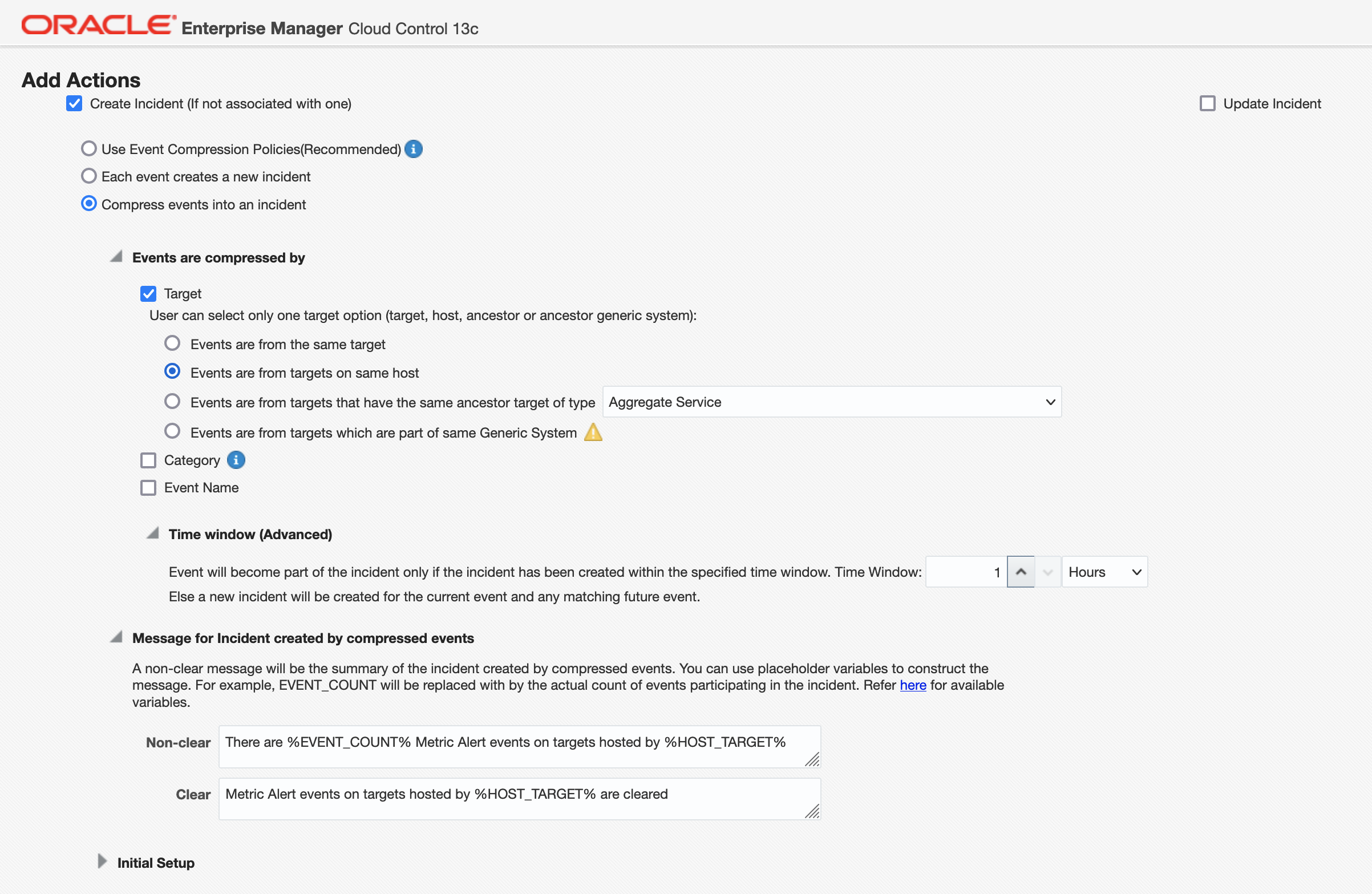

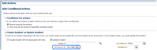

    2. 初期情報を指定した後、「次へ」をクリックします。「+」(追加)をクリックし、イベントのトリガー時に実行するアクションを追加します。アクションの1つとして「インシデントの作成」があります。
      インシデントの作成の一環として、インシデントを特定のユーザーに割り当て、重要度を設定し、チケットを作成できます。すべての条件処理を追加した後、「続行」をクリックします。
    3. アクションの追加ページのすべての情報を指定した後で、「次へ」をクリックしてルールの名前と説明を指定します。確認ページで、すべての情報が正しいことを確認します。修正するには「戻る」をクリックします。ルール・セットの編集(ルール・セットの作成)ページに戻るには「続行」をクリックします。
    4. 「保存」をクリックし、ルール・セットおよびルールの変更がデータベースに保存されるようにします。
  4. 前のステップで選択したメトリックでメトリック・アラート・イベントを生成し、ルールをテストします。

    1. 「作成...」をクリックします。
    3. 「続行」をクリックします。

インシデントのエスカレーションを管理するルールの作成
インシデントのエスカレーションを管理するルールを作成するステップ:
  2. インシデントを管理するルールが含まれる既存のルール・セットがあるかどうかを確認します。それをインシデントについての任意の既存ルール・セットに追加できます。
    ノート: 既存のルール・セットがない場合は、「ルール・セットの作成」をクリックしてルール・セットを作成します。次に、ルール・セットの作成の一環としてルールを作成します。
  3. 新規ルールを含むルール・セットを選択します。ルール・セットの編集ページの「ルール」タブで、「編集」をクリックし、次の操作を行います。
    1. 「作成...」をクリックします。
    2. 「新たに作成されたインシデントおよびインシデントの更新」を選択します。
    3. 「続行」をクリックします。
  4. ここでは、デモ用として、エスカレーションは本番データベースに基づいています。
    組織のポリシーに従って、エスカレーション・レベル1のインシデントになるとDBAマネージャに通知され、致命的なインシデントは48時間の間オープンされます。同様に、インシデントがレベル2にエスカレートし、重大度が致命的で、72時間の間オープンされている場合、DBAディレクタにページで通知されます。致命的インシデントが96時間後までオープンされたままだと、レベル3にエスカレートし、業務VPに通知されます。

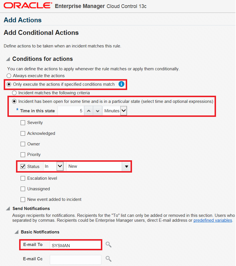

    1. ルールを設定して新しく作成したすべてのインシデントに適用する場合、またはインシデントが「致命的」重大度に更新されるときには、「特定のインシデント」オプションを選択し、条件に重大度が致命的」を追加します。
    2. アクションの追加ページの「アクションの条件」リージョンで、「指定された条件に一致する場合のみアクションを実行」を選択します。
      「インシデントは一定の時間オープンであり、特定の状態にあります(時間とオプションで式を選択)」を選択します。
      時間に48時間を選択し、ステータスは「解決されていません」または「クローズ済」です。
    3. 「通知」リージョンに、電子メールまたはページャによって通知する管理者の名前を入力します。「続行」をクリックし、現在の条件とアクションのセットを保存します。
    4. ステップbおよびcを繰り返して、DBAディレクタにページで通知します(こ「この状態での時間」は72時間、ステータスは「解決されていません」または「クローズ済」)。96時間以上オープンされている場合、エスカレーション・レベルを3に設定し、業務VPにページで通知します。
    5. 追加されたアクション・セットを確認して、「次へ」をクリックします。「次へ」をクリックして「サマリー」画面に移動します。サマリー情報を確認し、「続行」をクリックしてルールを保存します。

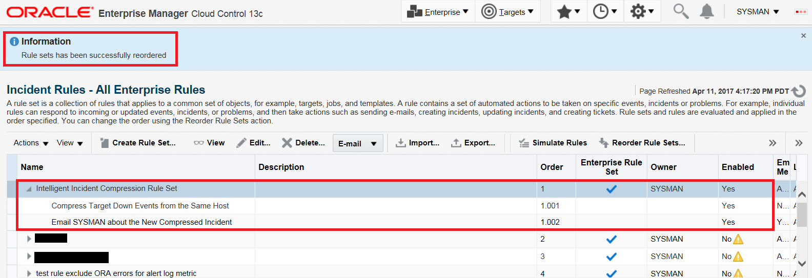

  5. 既存のエンタープライズ・ルールのシーケンスを確認し、新しく作成したルールをそのシーケンスに配置します。
    ルール・セットの編集ページでdesired rule from the Rules表をクリックし、「アクション」メニューから「ルールの並替え」を選択して、ルール・セット内のルールの順序を変更してから、「保存」をクリックして、ルールの順序の変更を保存します。

  3. ルール・セットの編集ページの「ルール」セクションで、「作成...」をクリックします。
  4. 「作成するルールのタイプを選択」ダイアログで、「新たに作成された問題および問題の更新」を選択し、「続行」をクリックします。

ルール・セットのテスト
ルール・セットを開発する際、考えられるすべてのイベント条件に一致するルールを作成することが困難になる可能性があります。以前は、ルールをテストする唯一の方法は、モニター対象の環境でイベントをトリガーし、イベントに一致するルールとルールが実行する操作を確認することでした。Enterprise Managerリリース12.1.0.4以上では、既存のイベントをシミュレートできるため、ルール・セットの開発フェーズでルール操作をテストでき、特定のイベント条件が発生するまで待機することはありません。ルールのシミュレーション機能によって、特定のイベントがルールでどのように実行されるかを確認できます。特定のイベントに一致するルールをすぐに確認し、どのような操作を実行するかを確認します。
ノート:
ルールのシミュレート機能は、イベント・ルールでのみ使用できます。この機能でインシデント・ルールをテストすることはできません。
ルールをシミュレートするには、次のようにします。
この手順では、ルール・セットが作成済であることが前提になります。ルール・セットの作成の手順については、「ルール・セットの作成」を参照してください。ルール・タイプが「受信イベントおよびイベントの更新」であることを確認します。
  1. 「設定」メニューで「インシデント」、「インシデント・ルール」の順に選択します。「インシデント・ルール - すべてのエンタープライズ・ルール」ページが表示されます。
  2. 「ルールのシミュレート」をクリックします。「ルールのシミュレート」ダイアログが表示されます。
    「ルールのシミュレート」ダイアログ
  3. 一致するイベントを検索するために必要な検索パラメータを入力し、「検索」をクリックします。
  4. 結果のリストからイベントを選択します。
    結果のリスト
  5. 「シミュレーションの開始」をクリックします。イベントが新しく発生したかのように、ルールによってイベントが渡されます。ルールは、現在の通知構成に基づいてシミュレートされます(電子メール・アドレス、割り当てられた管理者のスケジュール、繰返し通知設定など)。
    ターゲット名の変更: 特定の状況下では、ルール・ターゲットではないターゲットで、ルール基準に一致するイベントが発生する可能性があります。イベントは、テストを目的としているだけです。シミュレーション用に別のターゲットを使用するには、「ターゲット名の変更およびシミュレーションの開始」をクリックします。
    結果が表示されます。
    結果が表示されたシミュレーション
    本番ターゲットに対するイベント・ルールのテスト: テスト・ターゲットに対してイベントを生成することもできますが、最終確認のために本番ターゲットで動作を確認したい場合もあるでしょう。本番ターゲットに対するイベント・ルールのテストを、ルール・アクション(電子メールの送信、SNMPトラップ、トラブル・チケットのオープン)を実行することなく安全に行うことができます。本番ターゲットに対しイベント・ルールをテストするには、「ターゲット名」を本番ターゲットに変更します。シミュレーションの実行中、Enterprise Managerによって実行されるアクションのリストが表示されます。ただし、実際にはこれらのアクションが本番ターゲットで実行されることはありません。
  6. ルール操作が意図しないものの場合は、ルールを編集し、目的の操作が実行されるまで、ルールのシミュレーション・プロセスを繰り返します。予想または期待したとおりのシミュレーション結果を得るために、次のガイドラインを参考にしてください。

    ノート: このルール・セットはプライベート・ルール・セットとして定義されている必要があります。
  3. ルール・セットの編集ページの「ルール」タブで、「作成...」、「受信イベントおよびイベントの更新」の順に選択します。「続行」をクリックします。
  4. イベントの選択ページで、「ジョブ・ステータスの変更」として「イベント・タイプ」を選択します。特定のジョブを選択するか、パターン(「バックアップ管理」など)を指定することにより、興味のあるジョブを選択します。
    属性を追加することにより、別の基準を追加します(「ターゲット・タイプ」として「データベース・インスタンス」)。
  5. 条件アクションを追加します。たとえば、イベントが満たす基準として「重大度」は「情報」、通知は「電子メールを送信」にします。
  6. ルール・サマリーを検討します。必要に応じて修正します。「保存」をクリックします。
  7. データベース・バックアップ・ジョブを作成し、ジョブが完了したときの電子メール通知にサブスクライブします。

インシデントの検索
インシデントの最終更新時間、ターゲット名、ターゲット・タイプまたはインシデント・ステータスなどの様々なインシデント属性に基づき、インシデントを検索できます。
  1. インシデント・マネージャ・ページにナビゲートします。
    Enterprise Managerホームページ上の「エンタープライズ」メニューから、「モニタリング」を選択し、「インシデント・マネージャ」を選択します。
  2. 左側の「表示」リージョンで、「検索」をクリックします。
    1. 「検索」リージョンで、「タイプ」列を使用してインシデントを検索し、「インシデント」を選択します。
    2. 「基準」リージョンで、適切な基準をすべて選択します。基準にフィールドを追加するには、「フィールドの追加」をクリックして適切なフィールドを選択します。
    3. 適切な基準を指定した後、「結果取得」をクリックします。
      インシデントのリストが求めているものと一致することを確認します。一致しない場合は、必要に応じて検索基準を変更します。
    4. この表に関連付けられているすべての列を表示する場合には、「表示」メニューで「列」、「すべて表示」の順に選択します。

カスタム・ビューの設定
インシデント・マネージャでも、焦点を当てる必要のあるインシデントや問題にすばやくアクセスできるカスタム・ビューを定義できます。たとえば、所有するすべてのクリティカル・データベース・インシデントを表示するビューを定義できます。関心のあるインシデント属性のみを表示するビュー・プリファレンスを指定および保存することで、Enterprise Managerで一致するインシデントのリストのみを表示します。
優先度1など、特定の属性を持つインシデントのみを検索できます。このビューにより、毎日の優先順位決定のために適切なインシデントに容易にアクセスできます。検索基準を「All priority 1 incidents for my targets」という名前のフィルタとして保存できます。このビューはすぐにUIで使用可能となり、ログインして特定のインシデントにアクセスするときに、いつでも使用できます。最後に使用したビューは、次にログインするときに使用されるデフォルトのビューになります。
インシデント・マネージャでのビューの作成方法 - YouTubeビデオ
次のステップを実行してください。
  2. 左側にある「マイ・ビュー」リージョンで、作成アイコン(+)をクリックします。
      表示する列のサブセットを選択と、それらを表示する順番を選択するには、「ビュー」メニューで、「列」、「列の管理」の順に選択します。表に追加できる列のリストを示すダイアログが表示されます。
    5. 「ビューの作成」ボタンをクリックします。
    6. ビュー名を入力します。このビューを他の管理者が使用する場合は、「共有」オプションをチェックします。
    7. 「OK」をクリックして、ビューを保存します。

インシデント・ダッシュボードにより、インシデントの分散方法を感覚的につかむなどのインシデント管理の様々な側面を追跡してモニターできます。特に、インシデント・ダッシュボードは、カスタム・ビューを使用してインシデント・セットの範囲を制限する別の方法(ビューごとに1つのダッシュボード)を示します。インシデントおよびインシデント分散パターンを解釈する直感的な方法を提供する他に、ダッシュボードはインシデント・ライフサイクル・アクション(承認、割当、コメントの追加など)に対する迅速で容易なアクセスを提供します。
次の図に、インシデント・ダッシュボードを示します。
図5-5 インシデント・ダッシュボード
図はインシデント・ダッシュボードを示しています
インシデント・ダッシュボードの領域
インシデント・ダッシュボードの各部は3つのセクションに分かれています。
ノート:
デフォルトでは、データは自動的に30秒ごとにリフレッシュされます。必要に応じて、リフレッシュ間隔を長くしたり短くしたりすることができます。
  • 「サマリー」領域は次の数値を表示します。
    • 「オープン」インシデント(過去1時間に作成されたインシデントを含む)。
    • 「致命的」インシデント(過去1時間に作成されたか「致命的」に更新されたインシデントを含む)。
    • 「エスカレート済」インシデント(過去1時間にエスカレーションされたインシデントを含む)。
    • 「未割当て」インシデント。
    • 「未確認」インシデント。
    赤くハイライト表示されたインシデント・ダッシュボード要素は即時対応が必要です。サマリー番号をクリックすると、そのインシデント領域に関連するインシデントのみを表示できます。グラフおよびインシデント・リストに表示されたデータは必要に応じて変更されます。
  • 「グラフ」は、現行のインシデント分散のわかりやすい表示および各インシデントの管理ステータスを提供します。グラフの一部をクリックすることで、インシデント・ダッシュボードに表示されているデータをそれらのインシデントのみにフィルタリングできます。
  • 「インシデント・リスト」は、最終更新タイムスタンプで時系列の降順にオープンなインシデントを表示します。このリストから、インシデントに対するエスカレーション、優先度付け、承認、所有者の割当、コメントの追加などの必要なインシデント・ライフサイクル・アクションを実行できます。
インシデント・ダッシュボードの作成
オープンなインシデントのインシデント・ダッシュボードを作成するには、「インシデント・マネージャ」に移動し、インシデント表の上にあるページの左上部にある「ダッシュボード」ボタンをクリックします。
オープンなインシデント・ダッシュボードは便利ですが、さらに一般的なシナリオには、インシデント・ダッシュボードに関心のあるインシデントのデータのみを表示するカスタム・ビューの作成が含まれます。カスタム・ビューの作成の詳細は、「カスタム・ビューの設定」を参照してください。特定のビューのインシデント・ダッシュボードを表示するには、目的のビューをインシデント・マネージャUIの「マイ・ビュー」リストから選択し、「ダッシュボード」をクリックします。
インシデント・ダッシュボードのカスタマイズ
デフォルトのダッシュボードが要件に合わない場合、様々な方法でダッシュボードを変更できます。たとえば、デフォルトのグラフの削除、事前定義済グラフの追加、または既存グラフの変更(グラフのディメンションの変更や円グラフから棒グラフへの変更など)です。
インシデント・ダッシュボードをカスタマイズするには、「サマリー」セクションの上にある「カスタマイズ」をクリックします。変更後、「保存」をクリックして変更内容を保存します。

  1. インシデント・マネージャにナビゲートします。
  2. 「マイ・ビュー」リージョンから、「管理」アイコンをクリックします。
    ビューの管理アイコン
  3. 「カスタム・ビューの管理」ダイアログから、カスタム・ビューを選択します。
  4. 「共有」 (ビューがすでに共有されており、共有を解除する場合は「共有解除」)をクリックします。
  5. 「はい」をクリックして、共有/共有解除操作を確定します。

簡単な通知を超えた、より複雑なタスクを実行するようにルールを設定できます。次のタスクで、追加のルールの機能を説明します。
イベントの重大度状態別に異なる通知を送信するルールの設定
このタスクを実行する前に、クリティカルなメトリック・アラートが設定どおりに生成されるように、DBAが適切なしきい値を設定していることを確認します。
次に例を示します。
運用管理者が、本番データベース・グループのデータベースにクリティカルのメトリック・アラート・イベントが発生したときには特定のDBAを呼び出し、また同じターゲットについて警告のメトリック・アラート・イベントしたときにはDBAに電子メールを送信するというルールを設定します。このタスクは、データベースの新しいグループがデプロイされ、DBAがこのようなデータベースを管理する適切なルールを作成すると発生します。
適切なしきい値を設定するには、次のタスクを実行します。
  2. インシデント・ルール - すべてのエンタープライズ・ルール・ページで、ルール・セットをハイライトして「編集...」をクリックします。ルール・セットをハイライトして 「編集」 をクリックします(ルールはルール・セットのコンテキストで作成されます。新規に追加したターゲットを管理する既存のルール・セットがない場合は、ルール・セットを作成します。)
  3. ルール・セットの編集ページで、「ルール」セクションを探します。「作成...」をクリックします。
  4. 「作成するルールのタイプを選択」ダイアログで、「受信イベントおよびイベントの更新」を選択します。「続行」をクリックします。
  5. 次のようにルールの詳細を入力します。
    1. 「タイプ」については、「タイプ」として「メトリック・アラート」を選択します。
    2. 基準のセクションで「重大度」を選択します。ドロップダウン・リストから、選択値として「クリティカル」および「警告」をクリックします。「次」をクリックします。
    3. アクションの追加ページで、「+」(「追加」)をクリックします。
      「インシデントの作成」セクションで、「インシデントの作成」を選択します。「続行」をクリックします。アクションの追加ページに新規のルールが表示されます。「次」をクリックします。
    4. ルール名と説明を指定します。「次」をクリックします。
    5. 確認ページで、設定が正しいことを確認し、「続行」をクリックします。ルールが正常に作成されたことを示すメッセージが表示されます。「OK」をクリックして、メッセージを閉じます。
      次に、通知のアクションを実行するルールを作成する必要があります。
  6. ルールの編集ページの「ルール」セクションで、「作成」をクリックします。
  7. ルールのタイプに「新たに作成されたインシデントおよびインシデントの更新」を選択し、「続行」をクリックします。
  8. 「特定のインシデント」を選択します。
  9. 「重大度」を選択し、ドロップダウン・リストから「クリティカル」および「警告」を選択します。「次」をクリックします。
  10. アクションの追加ページで、「追加」をクリックします。条件付きアクション・ページが表示されます。
  11. 「アクションの条件」セクションで、「指定された条件に一致する場合のみアクションを実行」を選択します。
  12. 「インシデントは次の基準に一致」リストから「重大度」を選択し、ドロップダウン・リストから「クリティカル」を選択します。
  13. 「通知」セクションの「ページ」フィールドにDBAを入力します。「続行」をクリックします。アクションの追加ページが表示されます。
  14. 「追加」をクリックし、重大度が緊急用の新規アクションを作成します。
  15. 「アクションの条件」セクションで、「指定された条件に一致する場合のみアクションを実行」を選択します。
  16. 「インシデントは次の基準に一致」リストから「重大度」を選択し、ドロップダウン・リストから「警告」を選択します。
  17. 「通知」セクションの「電子メール宛先」フィールドにDBAを入力します。「続行」をクリックします。アクションの追加ページに2つの条件付きアクションが表示されます。「次」をクリックします。
  18. ルール名と説明を指定します。「次」をクリックします。
  19. 確認ページで、ルールが正しく定義されていることを確認して「続行」をクリックします。ルール・セットの編集ページが表示されます。
  20. 「保存」をクリックし、新たに定義したルールを保存します。

サード・パーティ・システムにイベントのSNMPトラップを送信するルールの作成
「通知の使用」に記載されているように、Enterprise Managerでは、SNMPを介したサード・パーティ管理ツールとの統合をサポートしています。サード・パーティ・システムへのSNMPトラップの送信には、次の2つの処理ステップがあります。
ステップ1: SNMPトラップに基づく高度な通知メソッドを作成します。
ステップ2: SNMPトラップの通知メソッドを起動するインシデント・ルールを作成します。
次の手順は、SNMPトラップの通知メソッドが作成済であることを前提としています。SNMPトラップに基づく通知メソッドの作成手順については、「サード・パーティ・システムへのSNMPトラップの送信」を参照してください。
  1. 「設定」メニューで「インシデント」,、「インシデント・ルール」の順に選択します。
  2. インシデント・ルール - すべてのエンタープライズ・ルール・ページで「ルール・セットの作成...」をクリックします。
  3. ルール・セットの「名前」、簡単な「説明」を入力し、ルールの「適用先」(ターゲット)ソース・オブジェクトのタイプを選択します。
  4. 「ルール」タブをクリックした後、「作成...」をクリックします。
  5. 「作成するルールのタイプを選択」ダイアログで、「受信イベントおよびイベントの更新」を選択し、「続行」をクリックします。
  6. 新規ルールの作成: イベントの選択ページで、SNMPトラップを送信するイベントの条件を指定して、「次へ」をクリックします。
    ノート:
    イベント・タイプごとに1つルールを作成する必要があります。たとえば、SNMPトラップを「ターゲット可用性」イベントおよび「メトリック・アラート」イベントに送信する場合、2つのルールを指定する必要があります。
  7. 新規ルールの作成: アクションの追加ページで、「追加」をクリックします。条件付きアクションの追加ページが表示されます。
  8. 「通知」セクションの「拡張通知」で、既存のSNMPトラップ通知メソッドを選択します。
    SNMPトラップ通知メソッドの作成については、「サード・パーティ・システムへのSNMPトラップの送信」を参照してください。
  9. 「続行」をクリックし、新規ルールの作成: アクションの追加ページに戻ります。
  10. 「次へ」をクリックし、新規ルールの作成: 名前と説明の指定ページに移動します。
  11. ルール名および簡潔な説明を指定して、「次へ」をクリックします。
  12. ルール定義を確認し、「続行」をクリックしてルールをルール・セットに追加します。ルールがルール・セットに追加されたがまだ保存されていないことを表すメッセージが表示されます。「OK」をクリックして、メッセージを閉じます。
  13. 「保存」をクリックしてルール・セットを保存します。確認メッセージが表示されます。「OK」をクリックして、メッセージを閉じます。
  2. 「インシデント・ルール・セットの作成」をクリックします。「ルール・セットの作成」ページが表示されます。
  3. ルール・セットの名前および説明を入力します。
  4. 適切なターゲットを選択します。
  5. 「ルール」セクションまでスクロールして、「作成...」をクリックします。ルールのタイプを選択ダイアログが表示されます。「受信イベントおよびイベントの更新」を選択して、「続行」をクリックします。ルール・セットの作成ウィザードが表示されます。

  8. アクションの追加ページで、「追加」をクリックします。条件付きアクションの追加ページが表示されます。

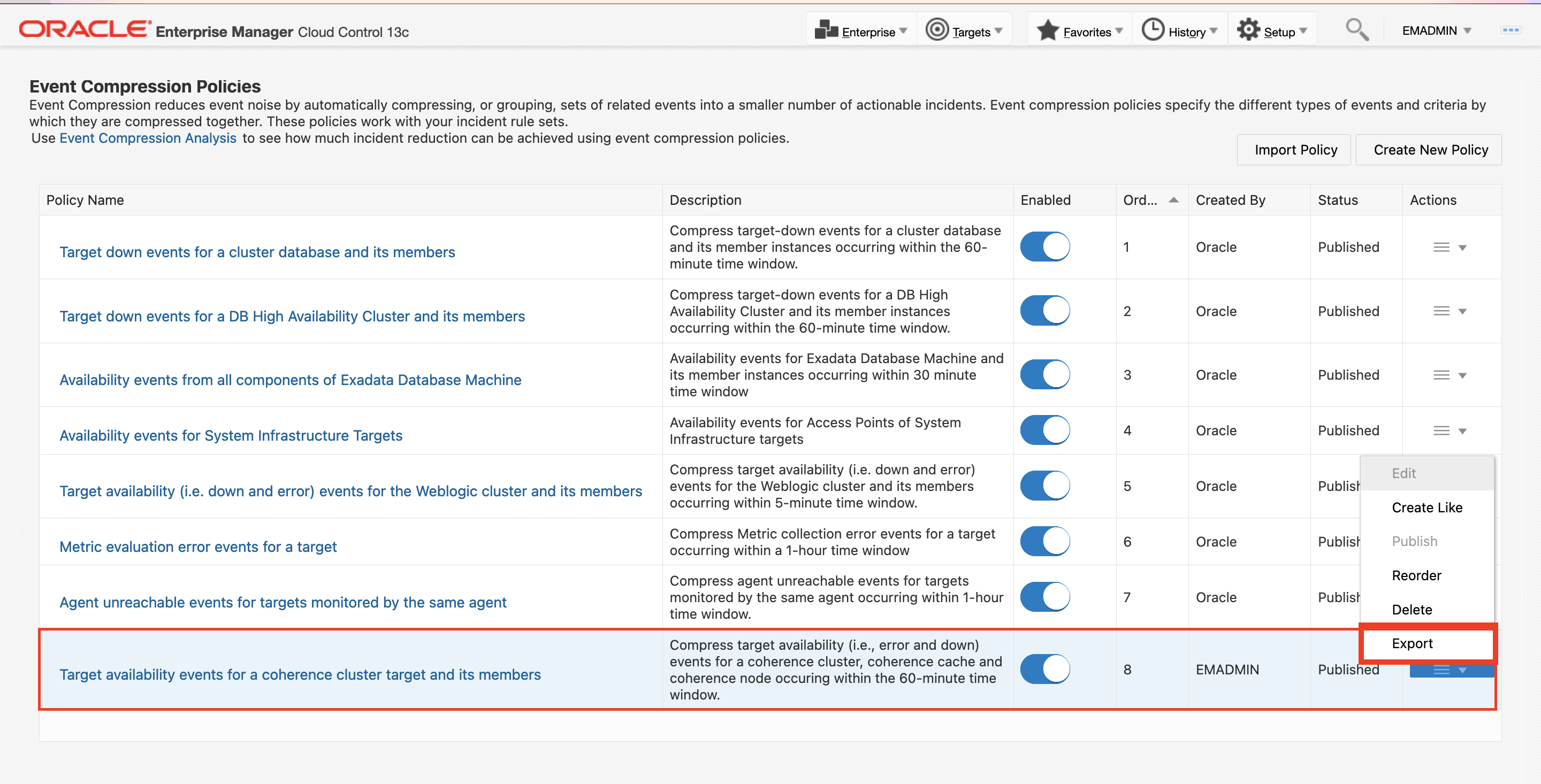

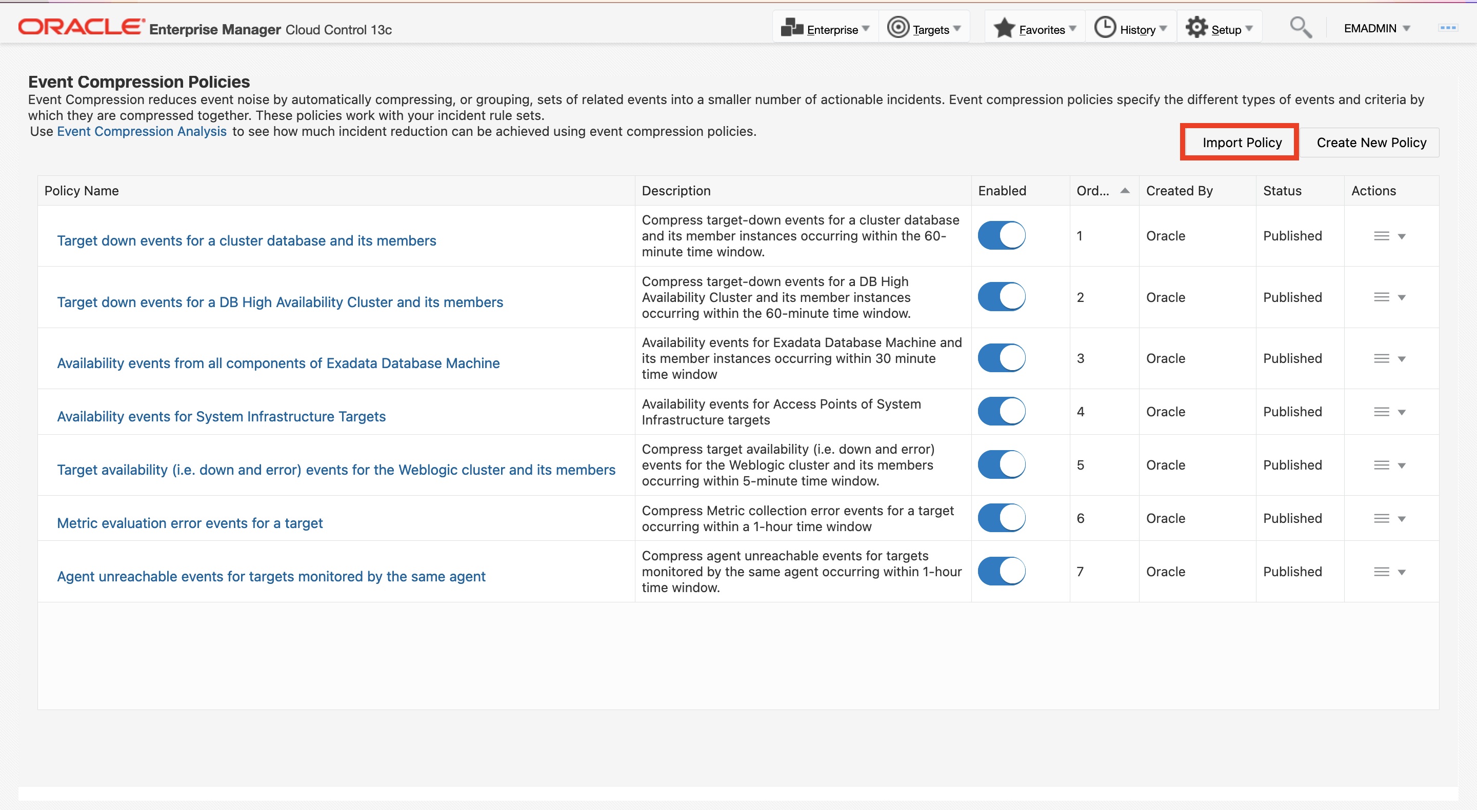

イベント圧縮ポリシー

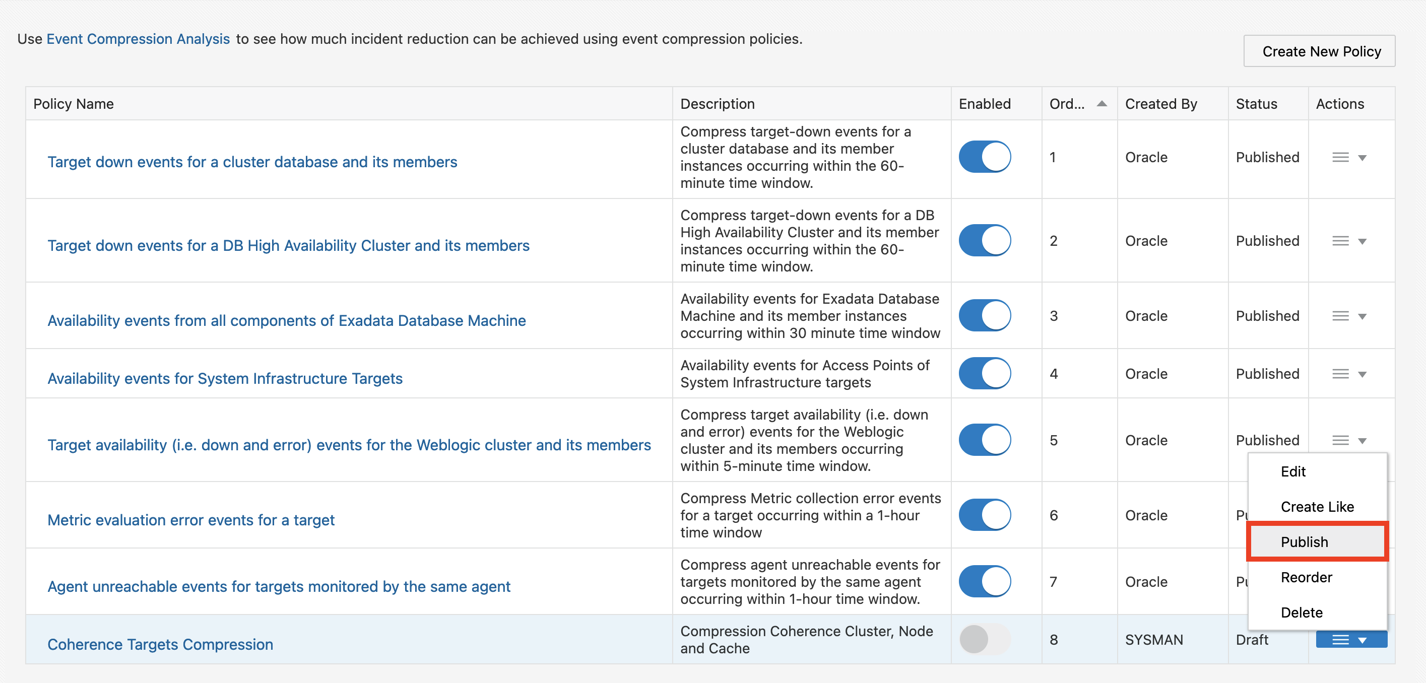

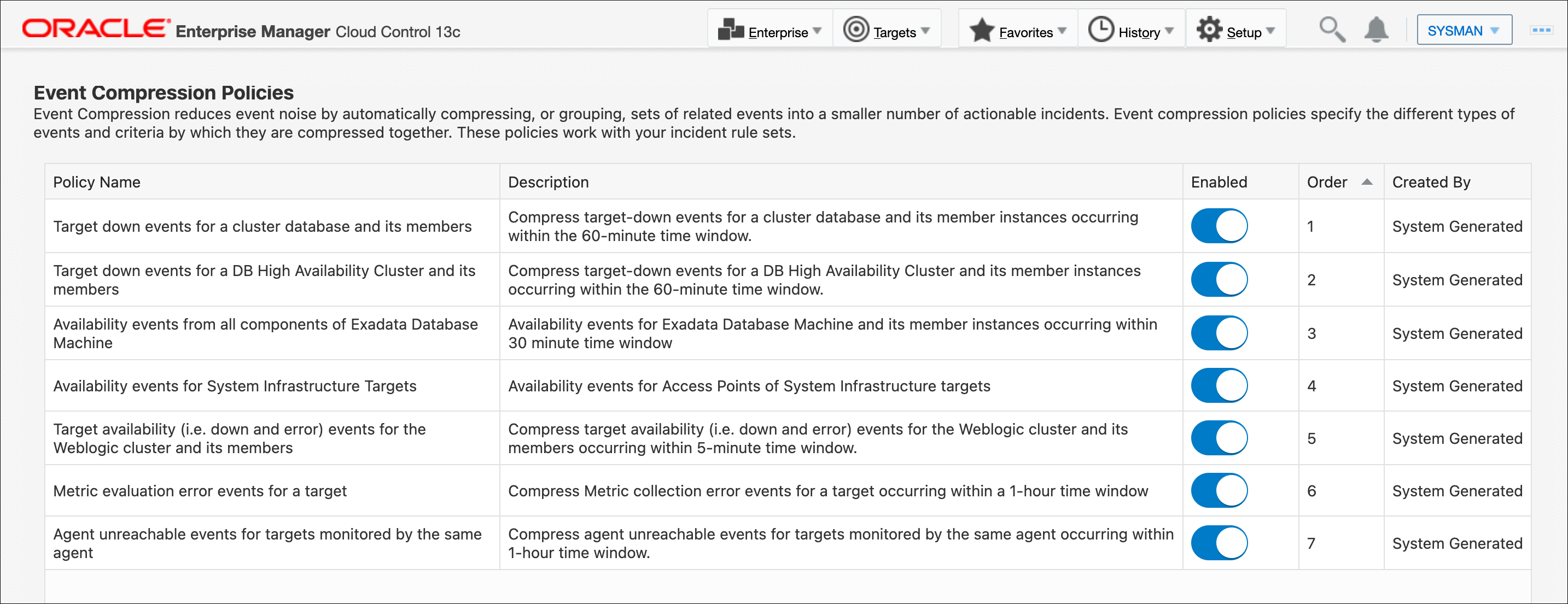

複数の即時利用可能なポリシーがあります。これは、関連イベントを1つのインシデントにまとめて圧縮する集合的な推奨方法を代表するものです。こうしたイベント圧縮ポリシーは、インシデント・ルール・セットと連動して、関連するイベントを単一のインシデントに圧縮します。イベント・ルールでは、イベントのセットといずれかのイベントが発生したときに実行するアクション(イベントに対するインシデントの作成など)を指定します。イベント圧縮を使用しない場合は、イベント発生時にイベントごとにインシデントが作成されるようになり、インシデントの数が増大する可能性があります。イベント・ルールには、インシデントの作成アクションの一環としてイベント圧縮ポリシーを使用するオプションがあります。このオプションを有効にすると、インシデントの作成前に、Enterprise Managerによってイベント・ルールのイベント・セットに適用可能なイベント圧縮ポリシーが検索され、そのポリシーに基づいてイベントが単一のインシデントに圧縮されます。インシデントの作成アクションが含まれる新規のルールは、イベント圧縮ポリシーを使用するように自動的に構成されます。
こうしたポリシーにアクセスして有効化/無効化を制御するには、Enterprise Managerコンソールから「設定」をクリックし、「インシデント」、「イベント圧縮ポリシー」の順に選択します。「イベント圧縮ポリシー」ページが次のように表示されます。
「イベント圧縮ポリシー」ページを示す画像。

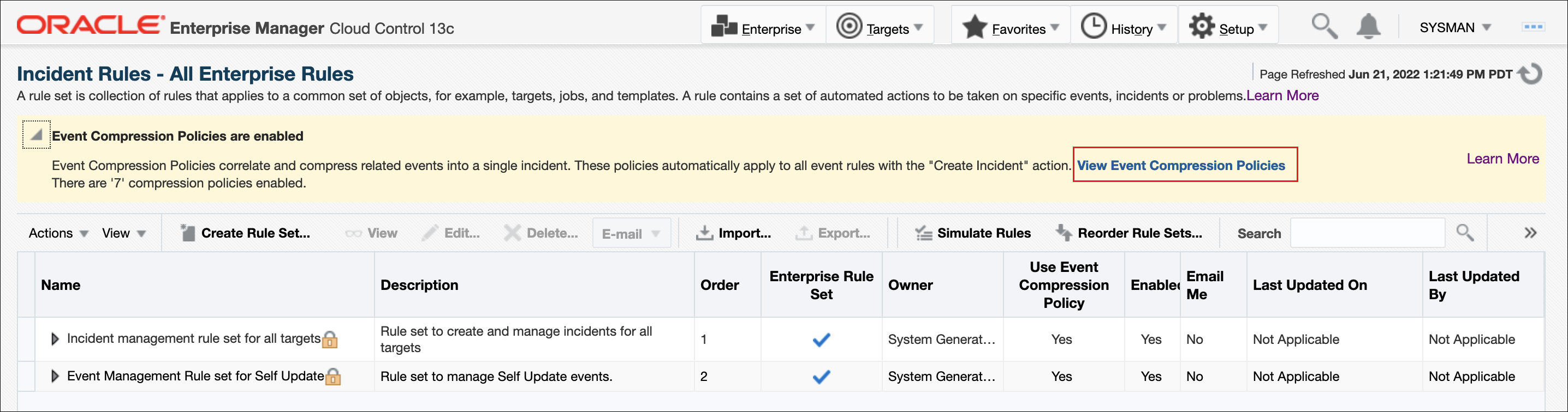

また、「インシデント・ルール」ページから「イベント圧縮ポリシー」ページに直接アクセスすることもできます。
  1. Enterprise Managerコンソールで、「設定」クリックして、「インシデント」、「インシデント・ルール」の順に選択します。
  2. 上部のバナー領域で、「イベント圧縮ポリシーの表示」をクリックします。
    「イベント圧縮ポリシーの表示」オプションが強調表示された「インシデント・ルール」ページを示す画像。
これらの圧縮ポリシーは、一般的なイベント・シナリオ用に提供され、次の項目を定義するロジックが含まれています。
  • イベントのターゲット・タイプや特定の属性(イベント・タイプや重大度)に基づいて圧縮する必要があるイベント
  • 圧縮/グループ化する条件
  • 時間ウィンドウ(この範囲内に発生したイベントが圧縮対象になる)
  • 圧縮されたインシデントが非クリア状態の場合およびクリア状態の場合に使用するメッセージの書式

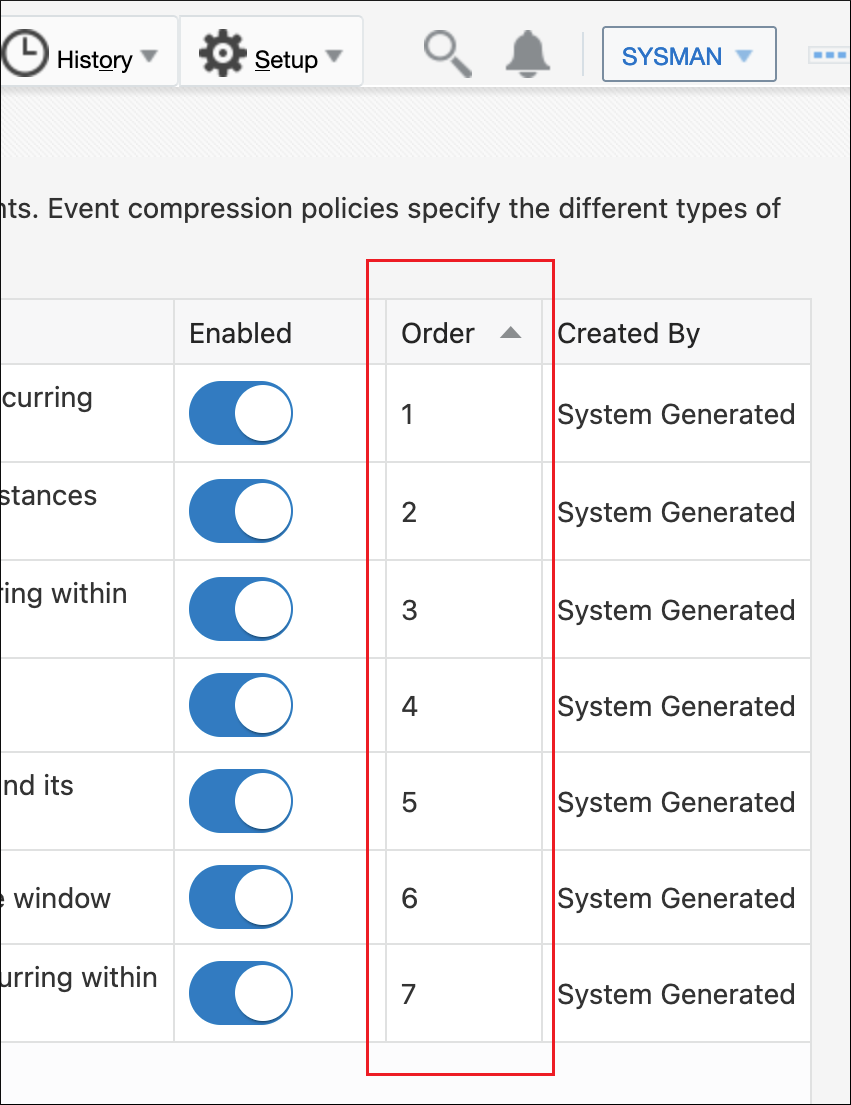

イベント圧縮ポリシーはトップダウンで評価され、トップの優先度が高くなります(「順序」)。評価順序は、ルールに一致するポリシーが実行される順序です。
イベント圧縮ポリシーの順序を示す画像。

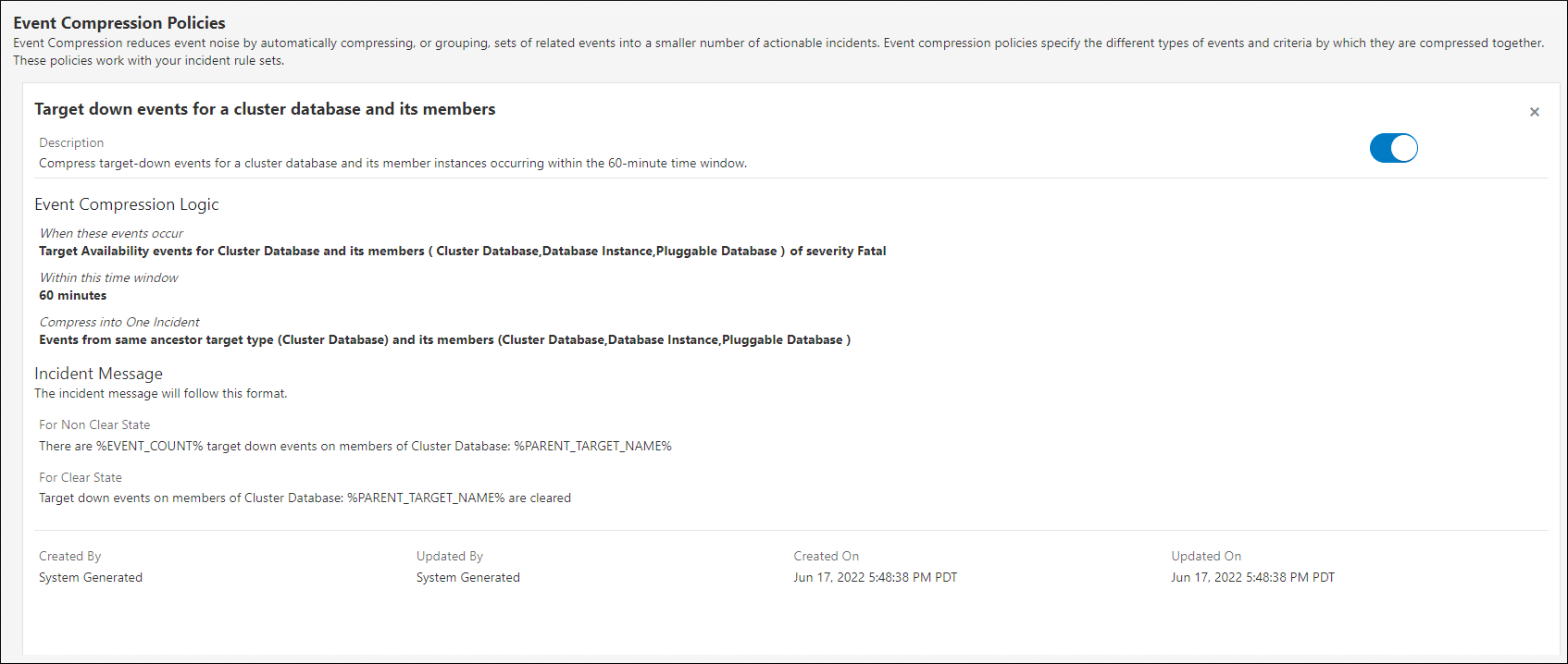

ポリシーの圧縮ロジックとインシデント・メッセージは、目的のポリシーをクリックしてポリシーの詳細ページを表示することで確認できます。次の例では、ポリシーの詳細ページに、クラスタ・データベースとそのメンバーについては、60分のウィンドウ内で発生した重大度がfatalのターゲット停止イベントを単一のインシデントに圧縮することが示されています。インシデント・メッセージの書式は次のようになります。
  • 非クリア状態: クラスタ・データベース: %PARENT_TARGET_NAME%のメンバーに%EVENT_COUNT%のターゲット停止イベントがあります
  • クリア状態: クラスタ・データベース: %PARENT_TARGET_NAME%のメンバーのターゲット停止イベントはクリアされています
イベント圧縮ポリシーの詳細を示す画像。

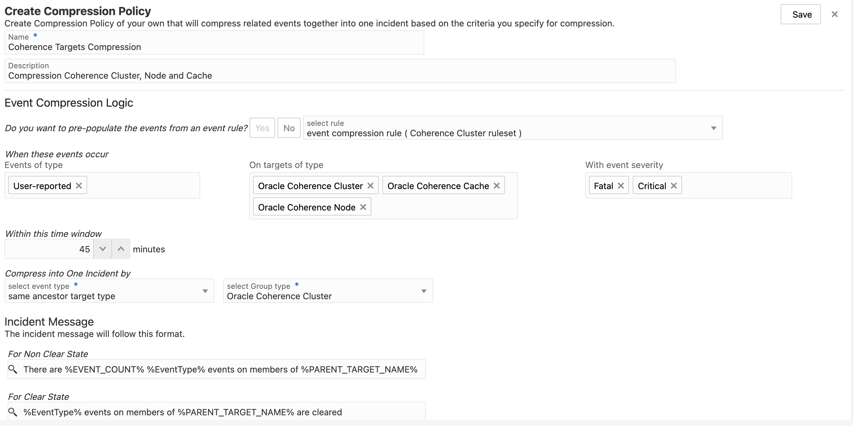

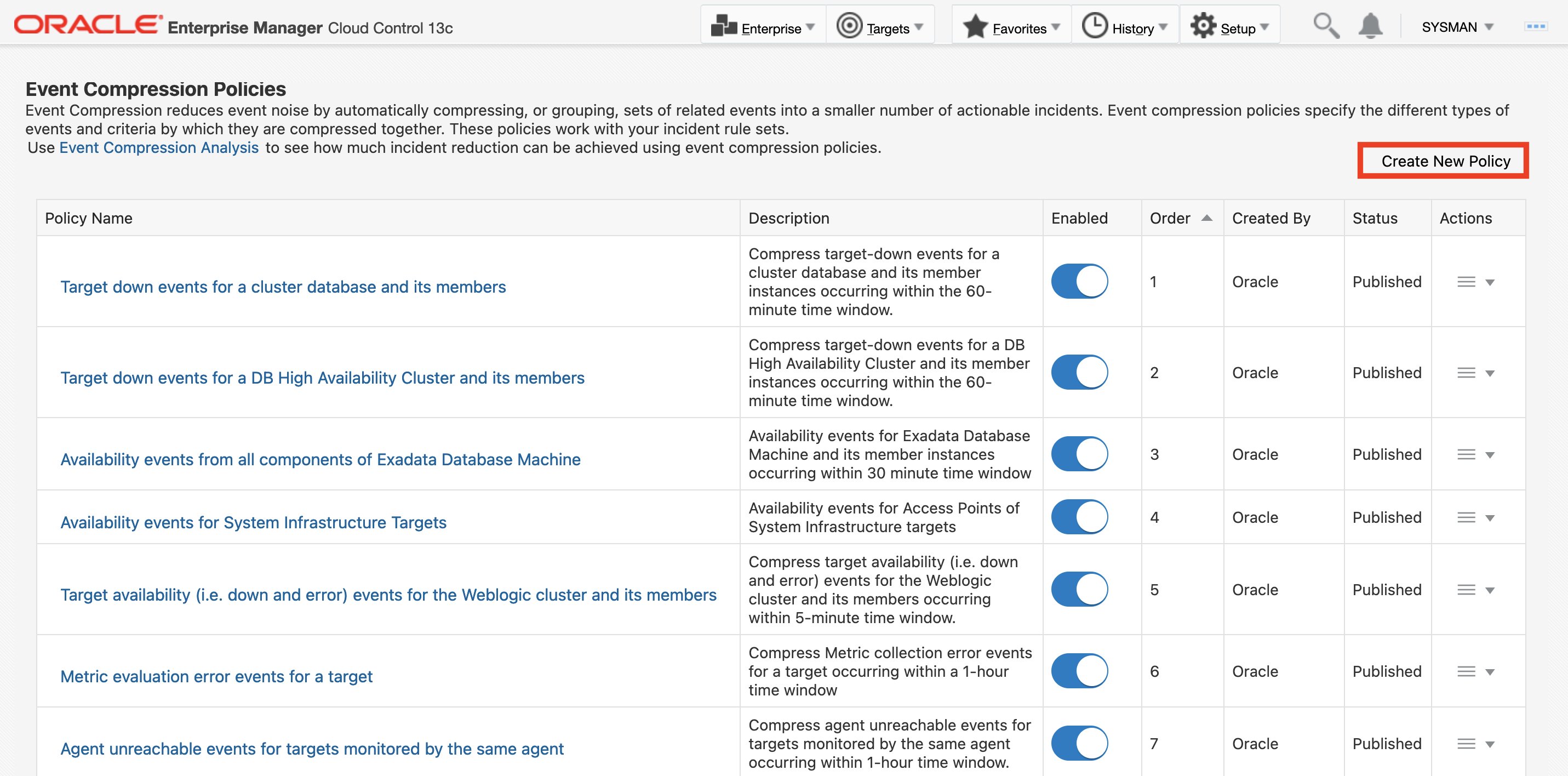

ユーザー定義のイベント圧縮ポリシー
Enterprise Manager 13cリリース5更新13以降では、ユーザー定義のイベント圧縮ポリシーを作成するオプションを使用できるようになりました。これは、すべてのインシデント作成ルールに適用される独自のポリシーの作成もできるようになったということです。
ノート:
ユーザー定義のイベント圧縮ポリシーを作成、更新または削除するには、ビジネス・ルール作成権限が必要です。
  1. 「ポリシーの新規作成」をクリックします。
    ポリシーの新規作成
    圧縮ポリシーの作成リージョンが表示されます。
    圧縮ポリシーの作成
  2. 「名前」および「説明」を入力します。意味がわかりやすいような名前と説明を定義し、作成するポリシーについて説明します。
    ノート:
    ポリシー名は一意である(即時利用可能な圧縮ポリシーまたは既存のユーザー定義圧縮ポリシーでは使用されていない名前である)必要があります。
    次に、圧縮ロジックを定義します。
  3. インシデント作成の既存のイベント・ルールですでに指定されている条件を圧縮ポリシーに事前移入するかどうかを決めます。「はい」をクリックした場合は、既存のイベント・ルールを選択できるドロップダウン・メニューが表示されます。イベント・ルールを選択すると、これらのイベントの発生時リージョンにそれが移入されます。ここでそれを適用できます。
    イベント・ルールから事前移入することに対して「いいえ」をクリックした場合は、このセクションのフィールド(イベント・タイプおよびターゲット・タイプ)を手動で選択できます。
    圧縮ロジックを定義するには、既存のイベント・ルールを使用してこのリージョンに事前移入することを選択したかどうかに関係なく、イベント・タイプ、ターゲット・タイプおよびイベント重大度を追加または削除できます。
    ノート:
    Enterprise Manager 13.5 RU18では、圧縮ロジックに複数のイベント・タイプを定義できるようになりました。たとえば、データベースの停止によって、依存アプリケーションの接続関連メトリック・アラートが発生する場合があります。EMでは、ターゲット可用性イベントおよび生成されるメトリック・アラート・イベントに変換されます。複数イベント・タイプ圧縮を使用すると、これらの異なる関連イベントを1つのインシデントにグループ化できます。
  4. 適用する圧縮の時間範囲を定義します。たとえば、時間ウィンドウが45分の場合は、複数の関連イベントが45分以内に発生した場合にそれらが1つのインシデントに圧縮されることを意味します。

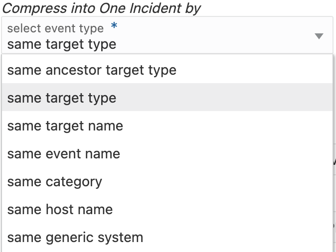

    次に、イベントの圧縮方法を選択する必要があります。これにより、基本的に、圧縮ポリシーの効果が決まります。
  5. 1つのインシデントに圧縮する基準で、イベント・タイプを選択します。
    圧縮ロジックを選択します。
    ノート:
    同一祖先ターゲット・タイプを選択すると、手順3で選択したすべてのターゲット・タイプのすべてのイベントが、1つのインシデントに圧縮されます。そのため、グループ・タイプを選択してイベントの圧縮を特定のターゲット・タイプに限定する必要もあります。
  6. インシデント発生時に表示する、インシデントの「クリア」および「非クリア」のメッセージを定義します。デフォルトでは、このフィールドは、1つのインシデントに圧縮する基準セクションに入力した内容に基づいて事前移入されます。必要に応じてインシデント・メッセージを変更できます。
    インシデント・メッセージの形式は次のようになります:
    • 非クリア状態: クラスタ・データベース: %PARENT_TARGET_NAME%のメンバーに%EVENT_COUNT%個のターゲット停止イベントがあります
      他にもインシデント・メッセージで使用できる変数があります。これらの変数は、メッセージ生成時に、対応する属性に置き換えられます。たとえば、イベント圧縮ロジックで変数%TARGET_NAME%が使用されていた場合は、それが、インシデントのトリガー時に、そのインシデントが発生したターゲットの名前に置き換えられます。

ユーザー定義のイベント圧縮ポリシーの公開
ポリシーの準備が完了したら、他の管理者がそれを使用できるように、それを公開します。「アクション」メニューから「公開」を選択します。
「アクション」メニュー。
公開した後は、そのユーザー定義イベント圧縮ポリシーを有効にできるようになります。

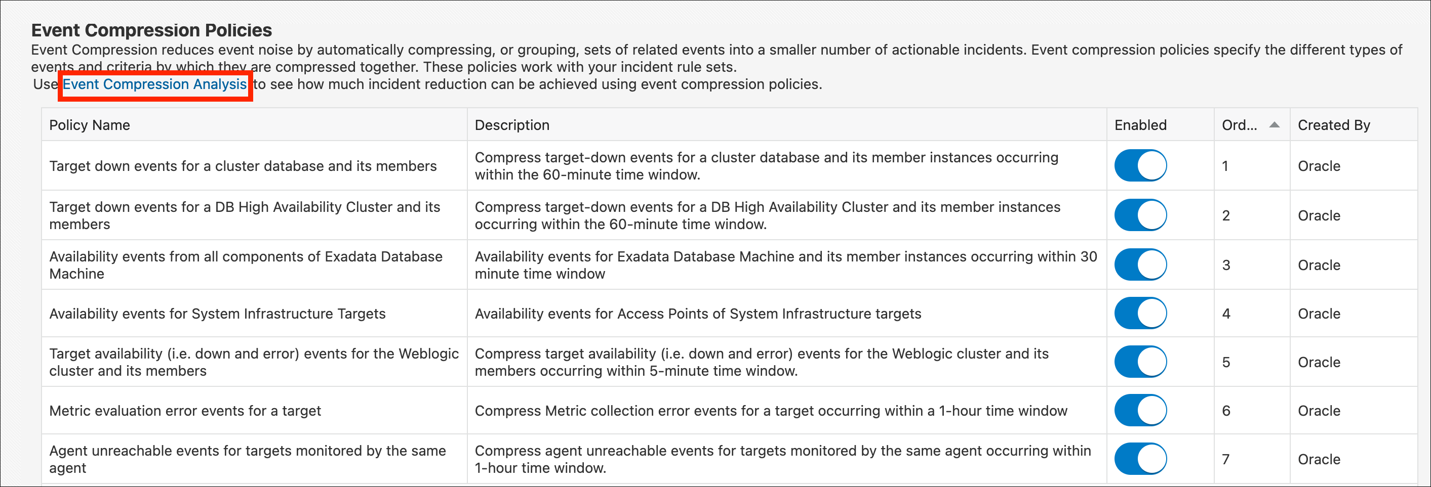

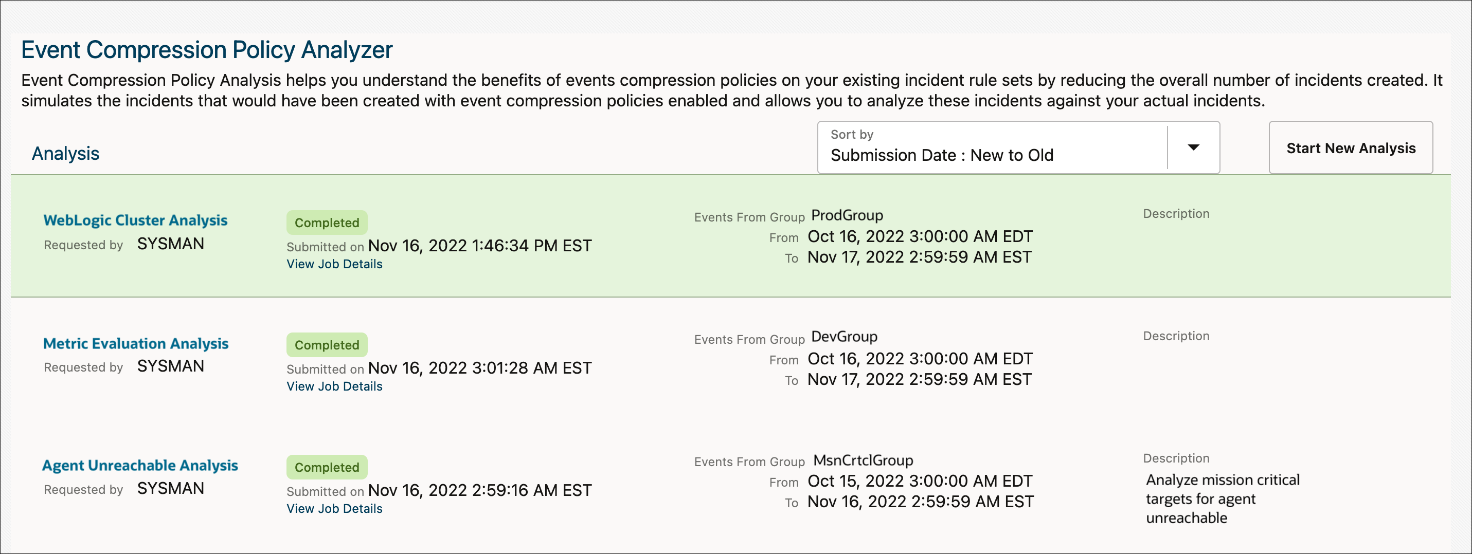

イベント圧縮ポリシーを使用するかどうかを決定する場合は、イベント圧縮分析(Enterprise Manager 13cリリース5更新11以降で使用可能)を実行して、それらを使用する際の有益な影響を確認できます。この分析では、環境からの履歴モニタリング・データを使用して、イベント圧縮ポリシーが過去の選択した期間にイベントおよびインシデントに与える影響を分析します。分析の結果には、指定した時間範囲にインシデントを生成したイベントに対してイベント圧縮ポリシーがどのような影響を及ぼしたかが示されます。
分析の実行
イベント圧縮分析を開始するには:
  1. 「イベント圧縮ポリシー」ページに移動します(「設定」→「インシデント」→「イベント圧縮ポリシー」)。
  2. 現在定義しているイベント・ルールに適した目的のイベント圧縮ポリシーを有効にします。
  3. ページ上部の概要テキストでイベント圧縮分析をクリックします。
    図は、イベント圧縮分析リンクを示しています。
    イベント圧縮ポリシー・アナライザ・ページが表示されます。
    図は、イベント圧縮ポリシー・アナライザ・ページを示しています。

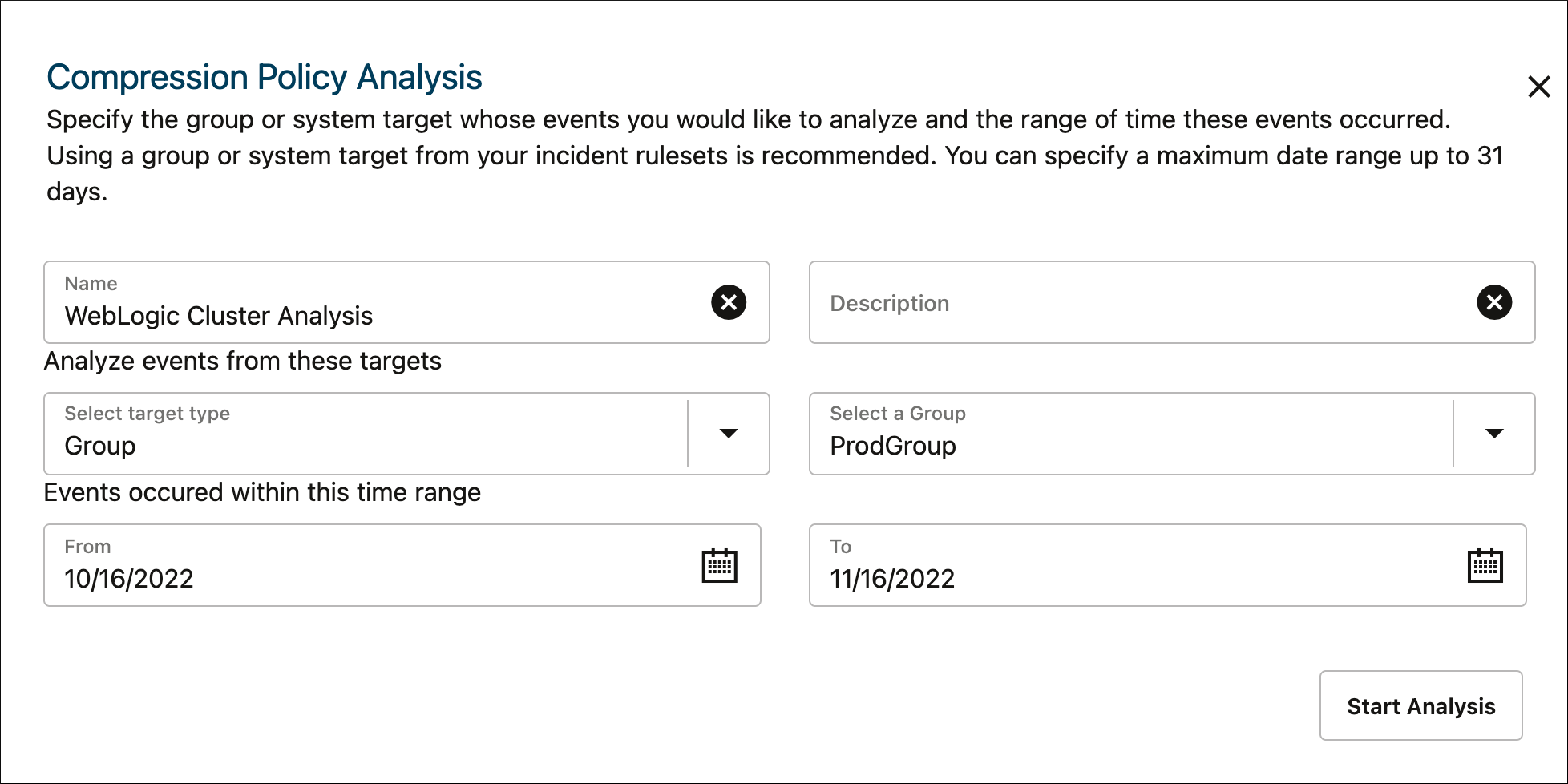

  4. 新規分析の開始をクリックして、圧縮ポリシー分析定義ダイアログを表示します。
    図は、圧縮アナライザのダイアログを示しています。
    • 「名前」および「説明」: 分析を共有する個人にとって意味のある名前および説明を定義します。
    • 「ターゲット・タイプの選択」および「ターゲットの選択」: 圧縮分析を実行するイベントを生成するターゲットのタイプを選択します。ターゲット・タイプを選択したら、ドロップダウン・メニューから使用可能なターゲットを選択できます。
      ノート:
      イベントを生成する一連の関連ターゲットに対して圧縮分析を実行する場合、グループまたはシステム・ターゲット・タイプのみがサポートされます。
    • 時間範囲: 圧縮分析の期間を定義します。デフォルトでは、過去30日間の履歴イベント・データが使用されます。
  5. 圧縮分析のすべての基準を指定したら、分析の開始をクリックします。その後、分析を開始するジョブが発行されます。分析ページでジョブ進捗の表示を選択すると、ジョブ進捗を表示できます。

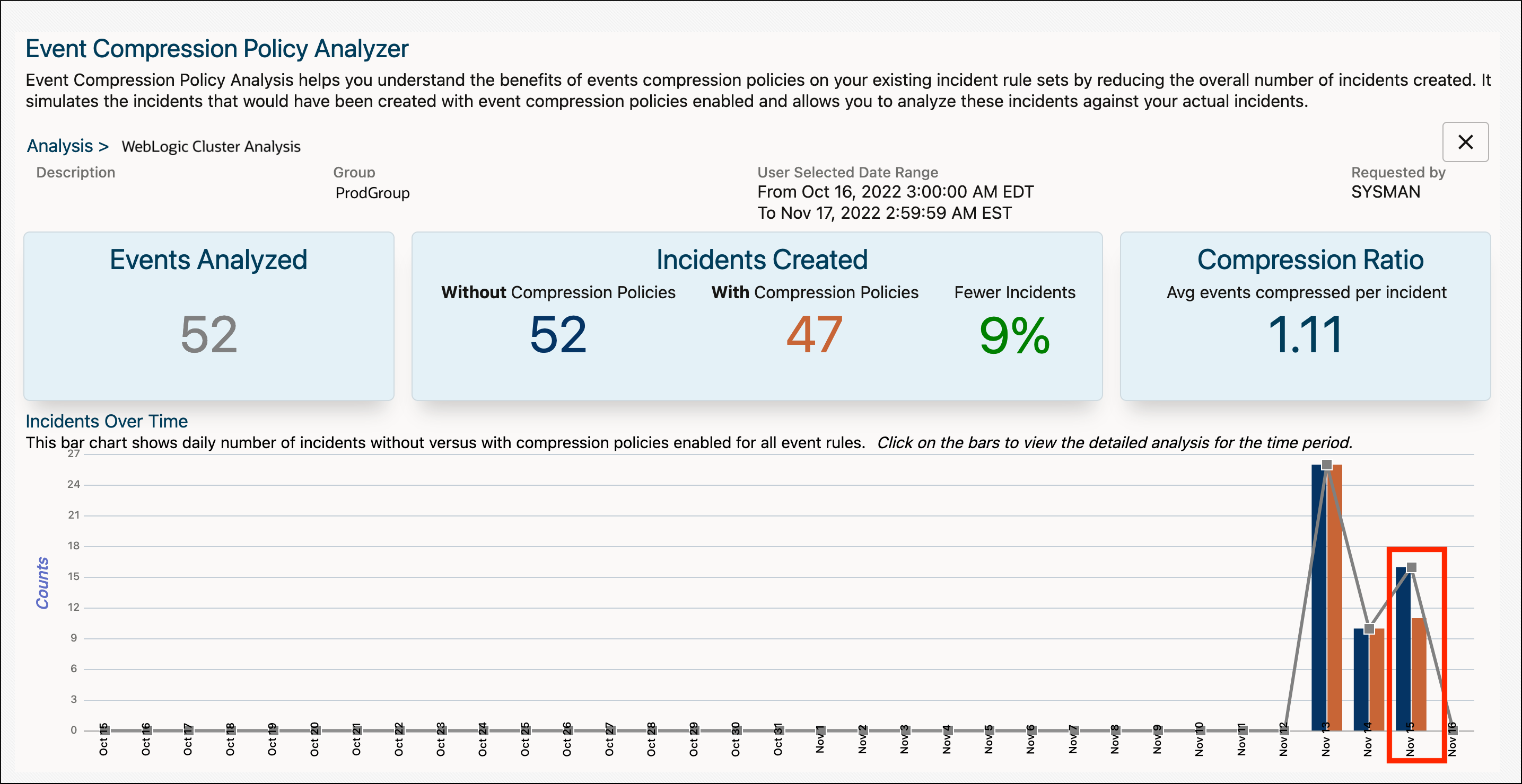

分析結果の解釈
分析が完了したら、分析名をクリックします。イベント圧縮ポリシー・アナライザ・ページが表示されます。ここから、イベント圧縮ポリシーを有効にすると、選択した期間に作成されたインシデントの数にどのように影響するかを確認できます。
たとえば、次のイメージでは、過去30日間に52件のイベントが発生しています。圧縮しなければ、52件のインシデントが作成されます。圧縮すると、作成されるインシデントの数は47に削減され、インシデントの数は9%削減されます。「圧縮率」は、各インシデントに対して圧縮されたイベントの平均数を示します。
次のグラフでは、分析サマリーに、選択した分析期間に作成されたインシデントの数とインシデントの削減率を示します。棒は、イベント圧縮ポリシーが使用されるときのインシデント数と、圧縮ポリシーが使用されないときのインシデント数を指定するために色分けされています。
図は、イベント圧縮分析の結果を示しています

  1. ルール・レベルの圧縮
    次に示すように、イベント・ルールでは、インシデント作成アクションの一環としてイベント圧縮ポリシーの使用を有効にできます。
    ノート:
    インシデントの作成ルールに対するイベント圧縮ポリシーの使用は、Enterprise Manager 13cリリース5更新8以降に作成されたすべての新規イベント・ルールについて自動的に有効になります。Enterprise Manager 13cリリース5更新8 (13.5.0.8)より前に存在していたすべてのイベント・ルールは、そのままの状態を維持し、自動的にイベント圧縮ポリシーが有効になることはありません。そのようなイベント・ルールについては、次に説明する方法を使用してイベント圧縮ポリシーを有効にすることもできます。
    イベント・インシデントの作成のチェック・ボックスを選択

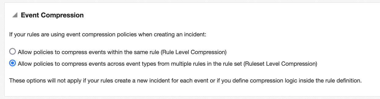

  2. ルールセット・レベルの圧縮
    ルールセット内の複数のルールからイベント・タイプ間でイベントを圧縮するポリシーを有効にすることもできます:
    複数イベント・タイプの圧縮オプション

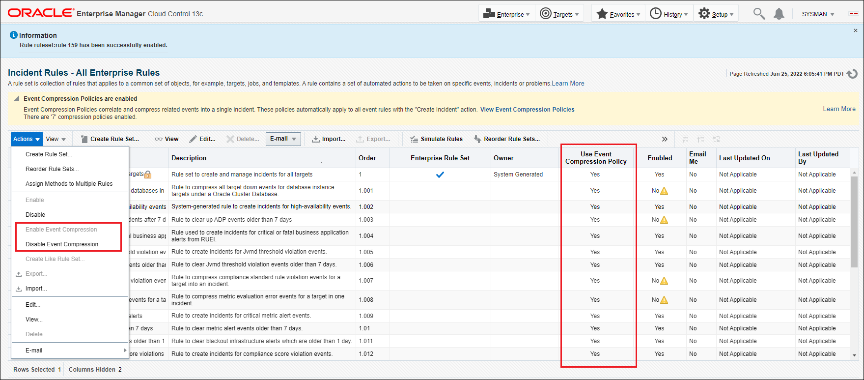

インシデント・ルール・ページからのイベント圧縮ポリシーの有効化
異なるルール・セット内の特定のルールに対するイベント圧縮ポリシーは、「インシデント・ルール - すべてのエンタープライズ・ルール」ページから有効化または無効化できます。
Enterprise Managerコンソールから、「設定」クリックして、「インシデント」、「インシデント・ルール」の順に選択します。「インシデント・ルール - すべてのエンタープライズ・ルール」ページが表示されます。
  1. ルール・セットを選択して、表内の個別のルールをクリックします。
  2. 「アクション」メニューから、「イベント圧縮の有効化」を選択します。圧縮ポリシーを無効にする場合は、「イベント圧縮の無効化」を選択します。
    有効化/無効化のメニュー・オプションを示す画像。

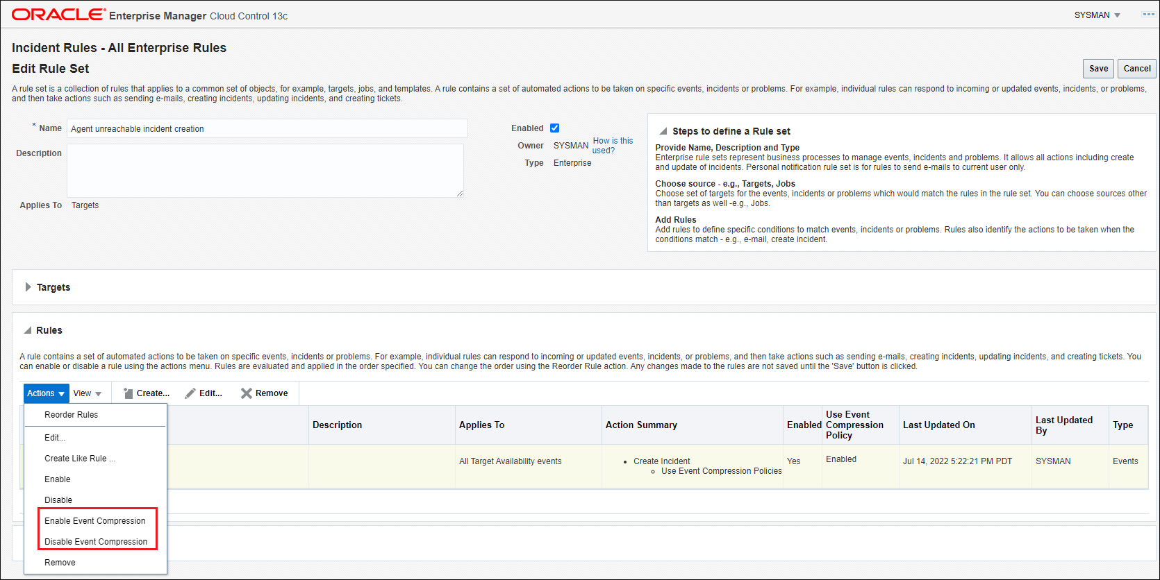

個別のルール・セットに含まれるルールに対するイベント圧縮ポリシーの有効化
1つのルール・セット内のルールに対してイベント圧縮ポリシーを有効化または無効化することもできます。
  1. 表内の個別ルールまたはルール・セットをクリックします。
  2. メニュー・バーの「編集」をクリックします。「ルール・セットの編集」ページが表示されます。
  3. 「ルール」リージョンからルールを選択します。
  4. 「アクション」メニューから、「イベント圧縮の有効化」を選択します。圧縮ポリシーを無効にする場合は、「イベント圧縮の無効化」を選択します。
    ルール・セットの編集ページを示す図。

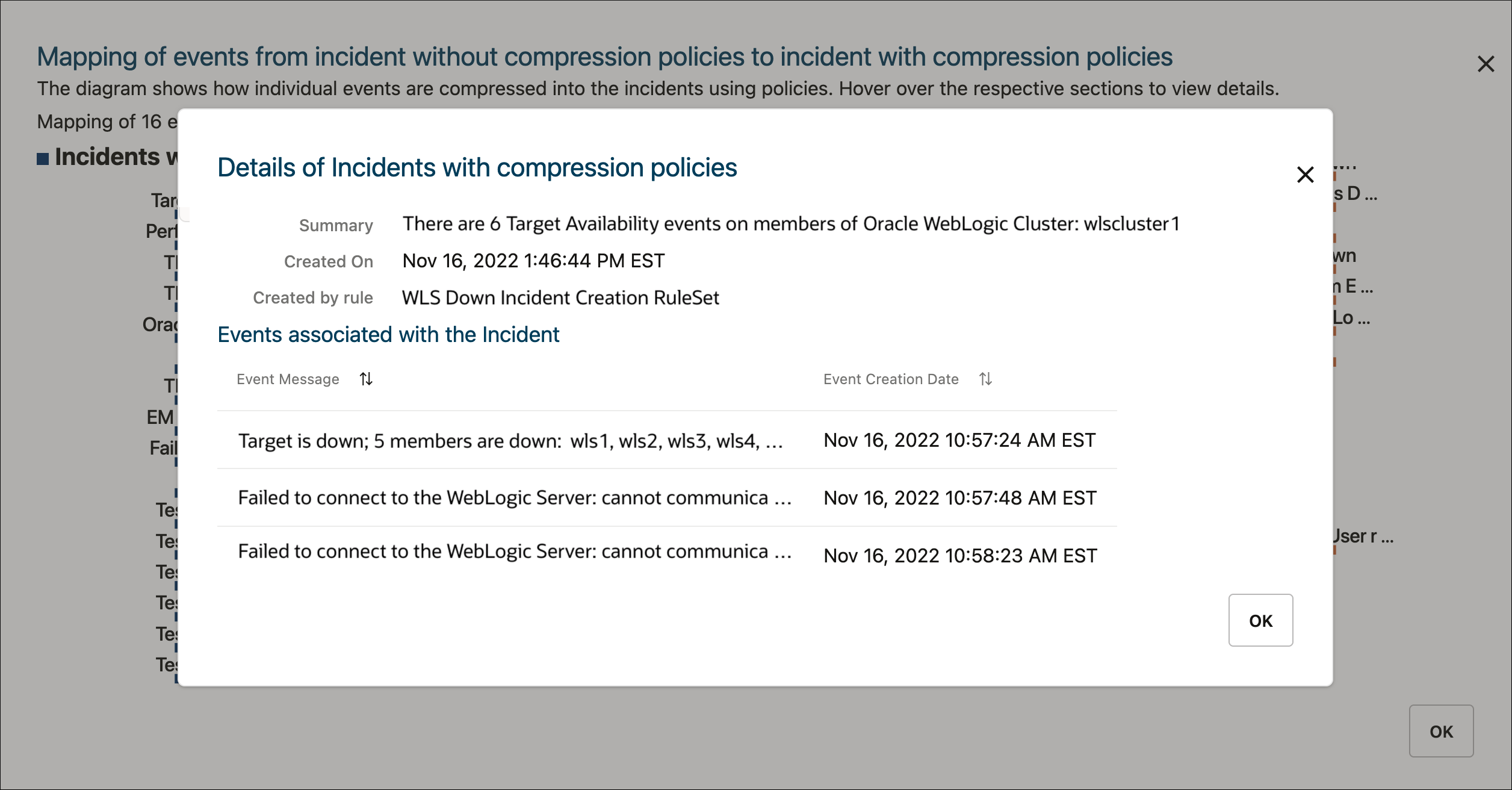

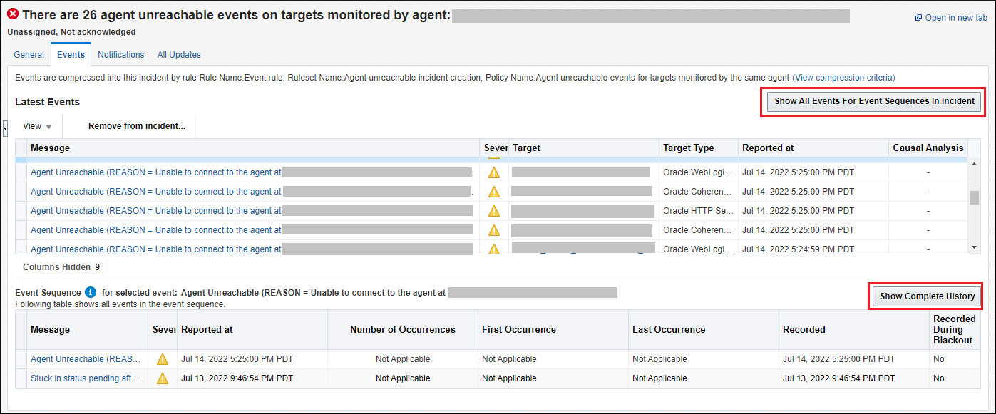

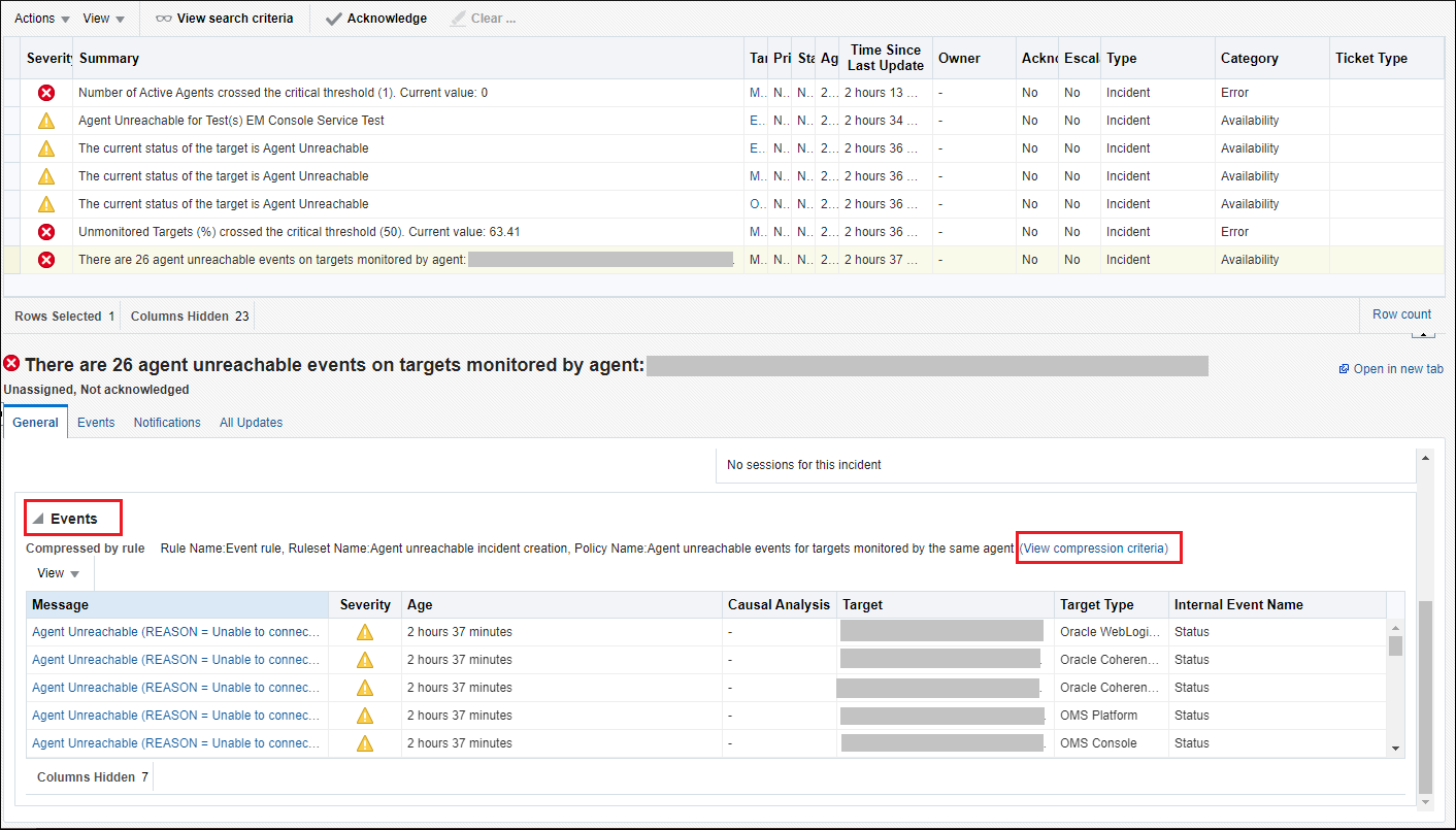

圧縮イベントが含まれるインシデントのインシデント・マネージャでの表示
インシデント・マネージャUIでは、特定のインシデントについてのイベント圧縮の詳細に直接アクセスできます。
  1. 「エンタープライズ」メニューから、「モニタリング」、「インシデント・マネージャ」の順に選択します。「インシデント・マネージャ」ダッシュボードが表示されます。
  2. 複数のイベントが含まれているインシデントを選択します。「インシデントの詳細」が表示され、圧縮されているイベントの数が示されます。
    圧縮されたイベントがあるインシデント・マネージャを示す図。
  3. 「一般」タブで、「イベント」リージョンまで下にスクロールします。このリージョンには、インシデント内のトリガーされたイベントが表示されます。
    インシデント内のトリガーされたイベントを示す図。

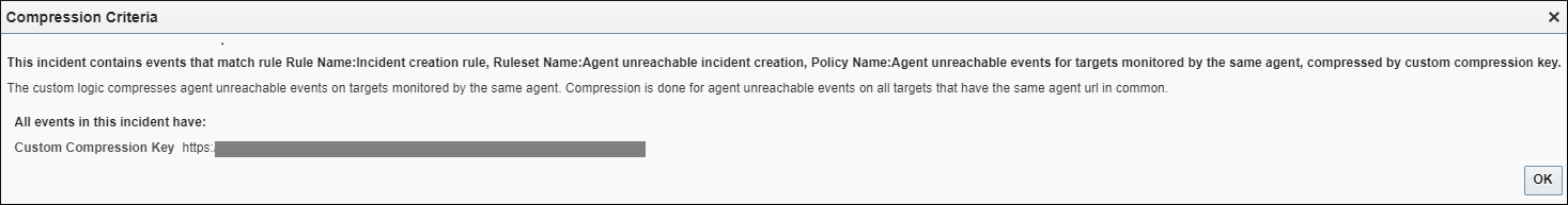

  4. 「圧縮基準の表示」をクリックします。「圧縮基準」ダイアログが表示され、1つのインシデントにイベントをグループ化するために使用する圧縮基準が示されます。
    圧縮条件ダイアログを示す図。
  5. 「OK」をクリックし、ダイアログを閉じます。
  6. 「イベント」タブをクリックして、インシデントの圧縮イベントの詳細を表示します。
    イベント・タブを示す図。

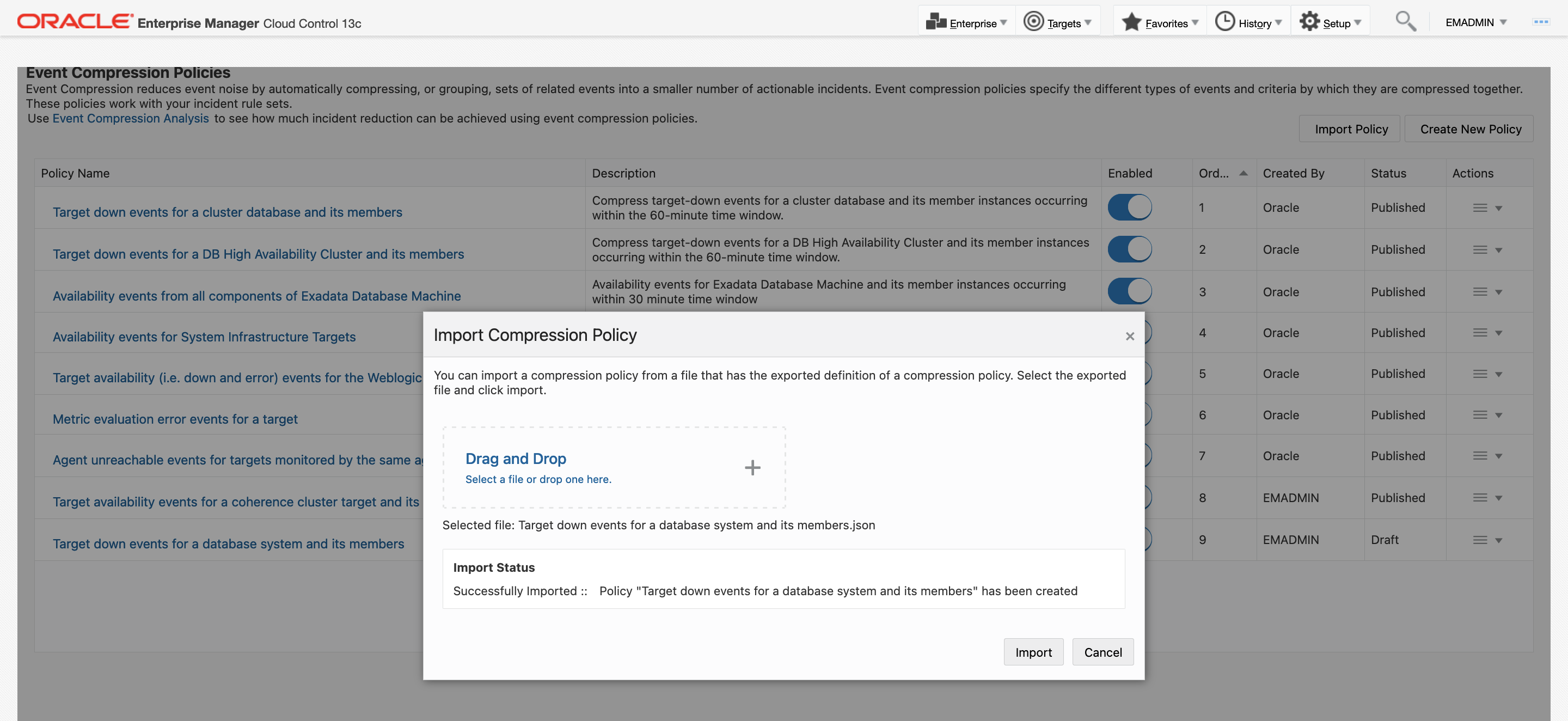

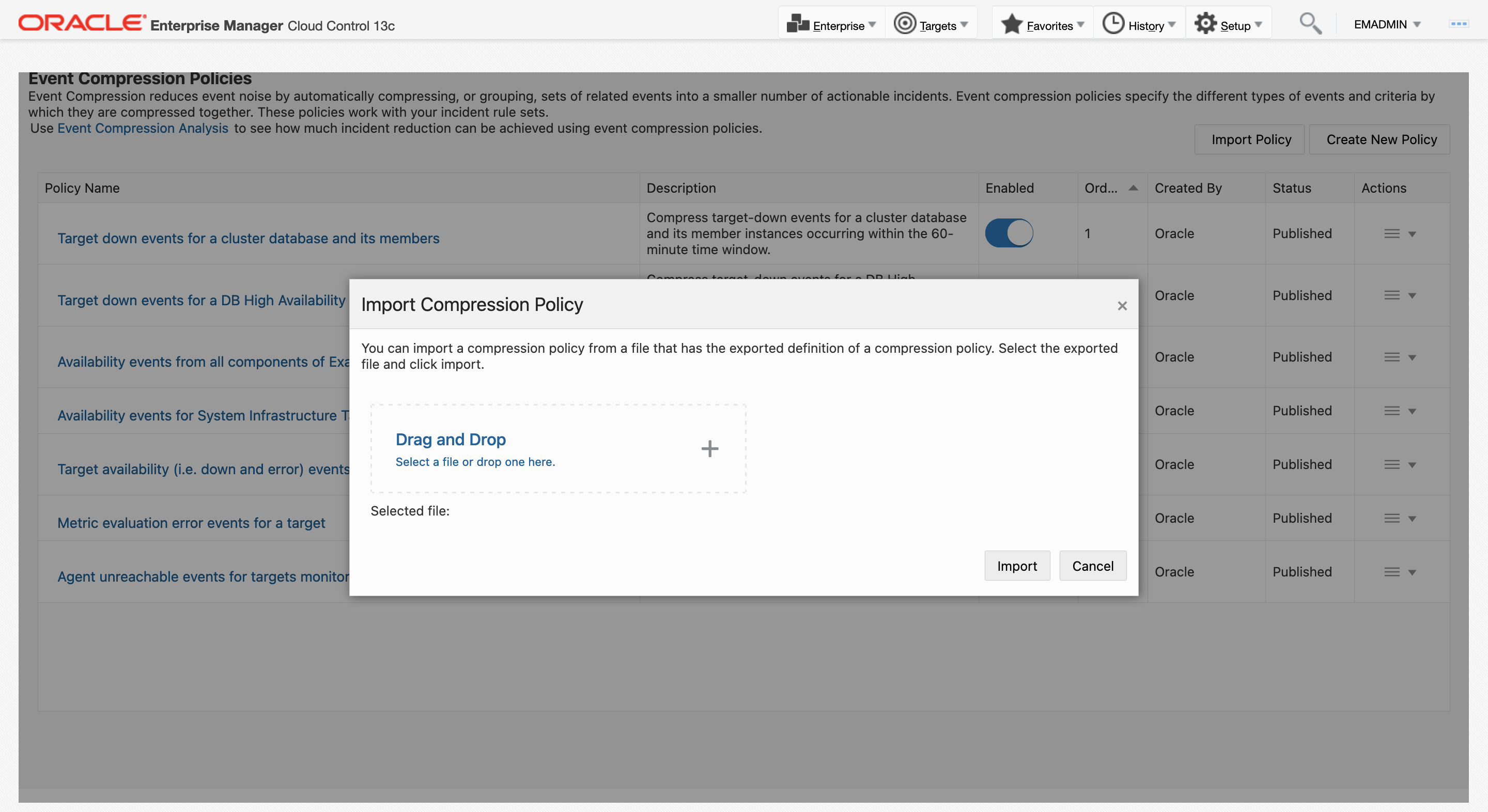

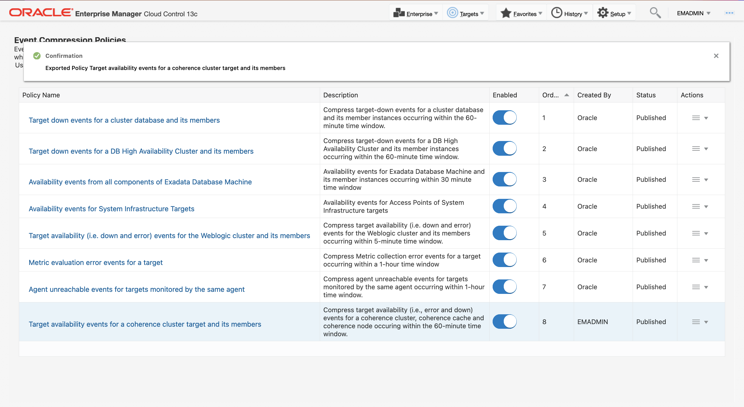

イベント圧縮ポリシーのインポートまたはエクスポート
ユーザー定義圧縮ポリシーでのインポート/エクスポート機能を使用すると、ユーザーは、ユーザーが作成した圧縮ポリシーをエクスポートでき、その場合はポリシー詳細がjsonファイルとしてエクスポートされます。同様に、圧縮ポリシーをインポートすることで圧縮ポリシーを作成することもでき、その場合は、インポートするファイルがjson形式である必要があります。
jsonファイルから圧縮ポリシーをインポートするには:
  1. 表の右上にあるポリシーのインポートボタンをクリックします。
  2. ダイアログ・ボックスでファイルを選択するかドロップします。
    「インポート」ダイアログ・ボックス
  3. インポート・ステータスを確認します。
    インポート・ステータスが示されている「インポート」ダイアログ・ボックス
  4. 「インポート・ステータス」が「正常にインポートされました」になっている場合は、「インポート」をクリックします。

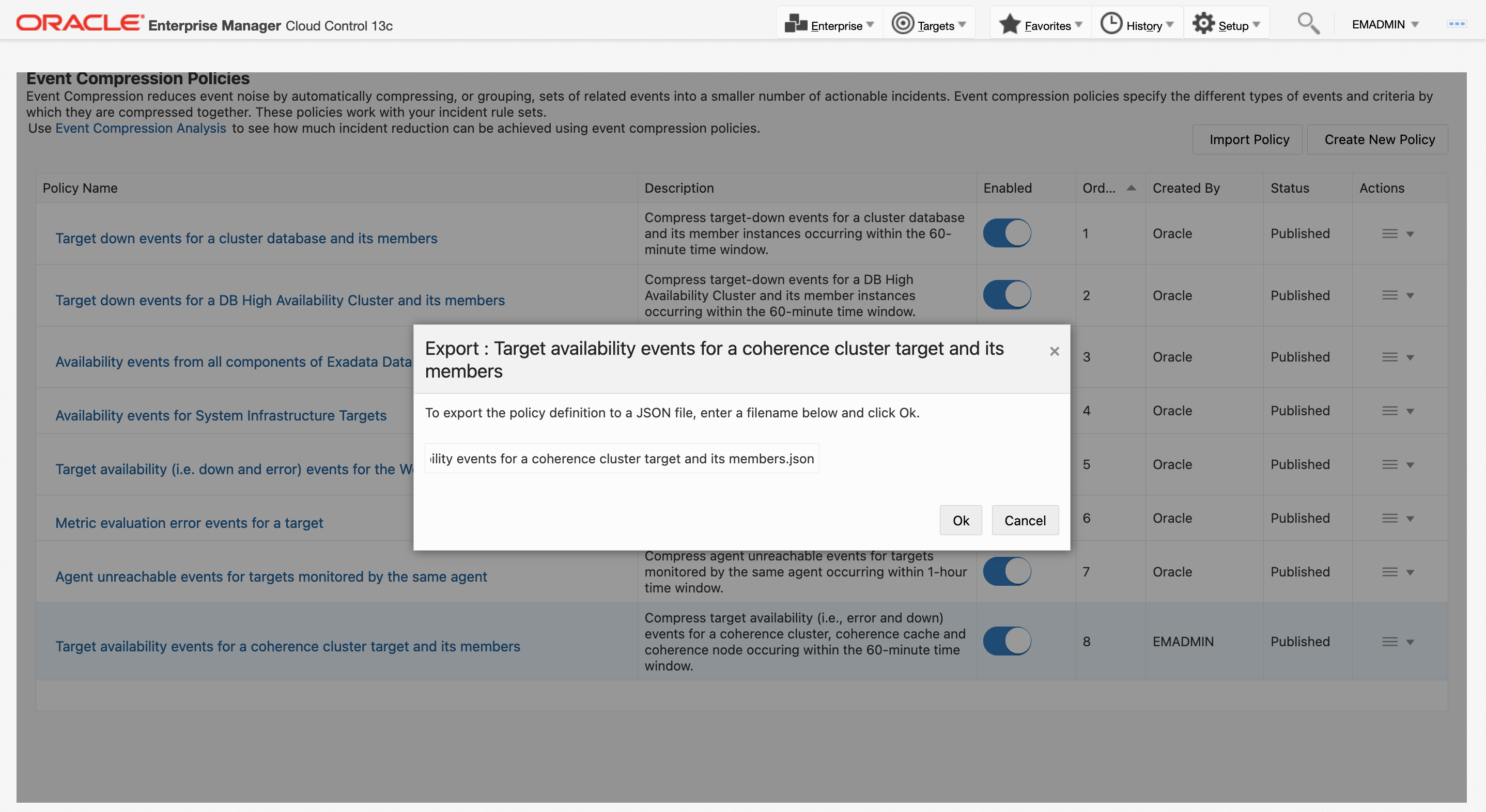

圧縮ポリシーをjsonファイルにエクスポートするには:
  1. エクスポートするポリシーの、ドロップダウンの「アクション」メニューを開き、「エクスポート」をクリックします。
    「エクスポート」ボタンの場所
  2. ファイル名を入力し、「OK」をクリックします。
    エクスポートするポリシーのファイル名を入力します
  3. ポリシーが正常にエクスポートされると、確認ポップアップが表示されます。
    確認ポップアップ

  1. 「設定」→「インシデント」→「インシデント・ルール」の順にクリックします。
    インシデント・ルール・メニュー
  2. 「ルール・セットの作成」をクリックします
    ルール・セット・メニューの選択

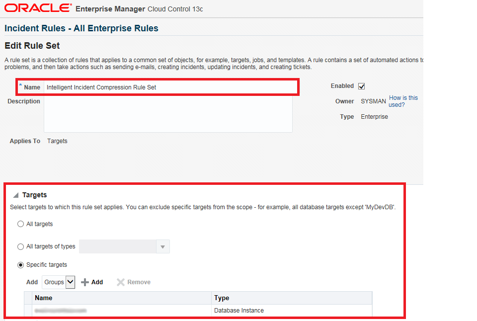

  3. 「ルール・セット」の名前を入力し、そのルールを適用するターゲットを選択します。この例では、ターゲットとして「データベース・インスタンス」を選択しています。
    ルール・セットの編集。

  5. 「作成するルールのタイプを選択」ポップアップ・ウィンドウで、デフォルト(「受信イベントおよびイベントの更新」)が選択されたままにして「続行」をクリックします。
    ルール・タイプの選択。

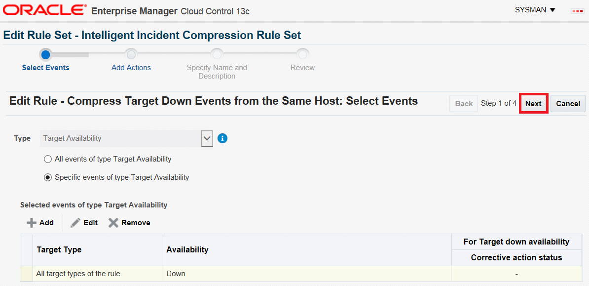

  6. 「タイプ」ドロップダウン・メニューから「ターゲット可用性」を選択し、「タイプターゲット可用性の特定のイベント」を選択します。「追加」をクリックします。
    ルールの編集。
  7.  「停止中」チェック・ボックスを選択し、「OK」をクリックします。
    可用性状態。
  8. 「次」をクリックします。
    イベント・タイプの選択。
  9.  「追加」をクリックして「条件付きアクション」を追加します。
    条件付きアクションの追加。

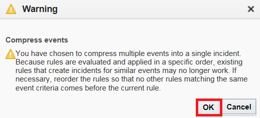

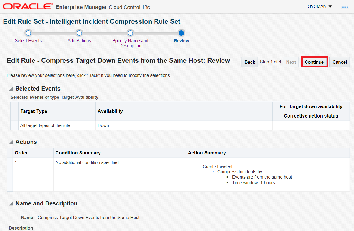

  10.  イベントを圧縮する条件を選択し、「続行」をクリックします。この例では、同じホスト上のターゲットからのイベントを圧縮しています。
    条件付きアクションの追加。
  11. ポップアップ・ウィンドウで、「OK」をクリックします。
    警告
  12. 「次」をクリックします。
    インシデント・ルール

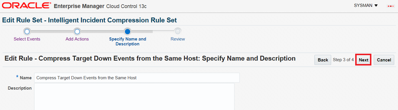

  13. ルールの名前を指定し、「次」をクリックします。
    ルール名
  14. 「続行」をクリックしてルールを追加します。
    ルールの追加。
    次に、圧縮されたインシデントの管理者に通知する新しいルールを作成します。
  15. 「作成」をクリックして、電子メール通知を構成する新しいルールを作成します。
    電子メール通知ルール。
  16. 「新たに作成されたインシデントおよびインシデントの更新」を選択して「続行」をクリックします。
    ルールのタイプの選択
  17. 「特定のインシデント」を選択します。
    1. 「インシデントを作成したルール」のチェック・ボックスを選択し、先ほど作成したルールを選択します。
    2. 「ステータス」のチェック・ボックスを選択し、「新規」を選択します。
    3. 「次」をクリックします。
    特定のインシデントの選択。
  18. 「追加」をクリックして「条件付きアクション」を追加します。
    条件付きアクションの追加。
  19. 次のスクリーンショットに示したように「条件付きアクション」を設定します。要件に応じて、通知先のユーザーを変更します。
    アクションの追加。
  20. 「次」をクリックします。
    アクションの追加の確認。

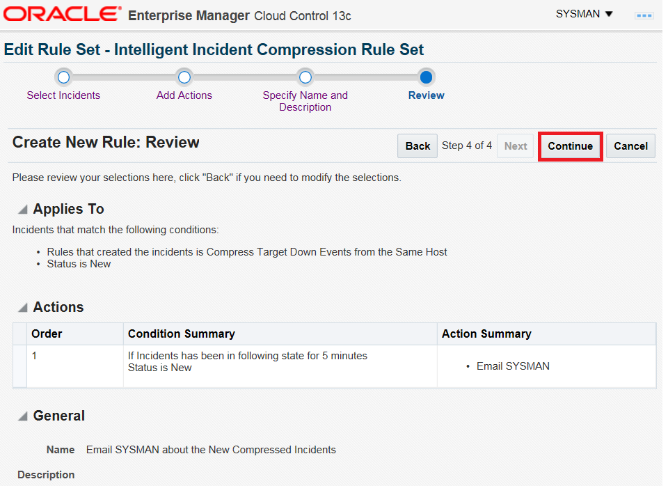

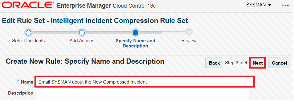

  21. ルールの名前を入力し、「次」をクリックします。
    ルール名の定義。
  22. 「続行」をクリックします。
    名前と説明の確認
  23. 「保存」をクリックしてルール・セットを保存します。
    ルール・セットの保存
  24. ルール・セットを強調表示して「ルール・セットの並替え」をクリックします。
    ルール・セットの並替え。
  25. ルール・セットを最上位に移動し、「OK」をクリックします。
    ルール・セットの順序の確定
    新しいルール・セットをリストの最上位に移動すると、ルール・エンジンによって最初に評価されます。

ターゲットの「ライフサイクル・ステータス」は、そのターゲットがモニタリングのためにEnterprise Managerに追加されたときに設定されます。その時点で、ターゲットが属する優先度階層(最高レベルは「基幹」、最低レベルは「開発」)を決定します。
ターゲットのライフサイクル・ステータス
  • 基幹(最高の優先度)
  • 本番
  • ステージング
  • テスト
  • 開発(最低の優先度)

原因分析の更新属性は、ターゲットの停止イベント(ターゲットの停止に関するターゲット可用性イベントなど)に対してのみ使用され、RCAプロセスによって次の値のいずれかを割り当てることができます。
  • 兆候 -- ターゲットの停止イベントが別のターゲットの停止イベントによって引き起こされています。
  • 原因 -- ターゲットの停止イベントが別のターゲットの停止イベントを引き起こし、他のターゲットの停止イベントの兆候ではありません。
  • 根本原因 -- ターゲットの停止イベントが別のターゲットの停止イベントを引き起こし、他のターゲットの停止イベントの兆候ではありません。
  • N/A - 根本原因分析はこのイベントには適用されません。根本原因分析は、ターゲットの停止イベントにのみ適用されます。
  • 原因および兆候ではない - ターゲットの停止イベントは、他のターゲットの停止イベントの根本原因ではなく兆候でもありません。これは、インシデント・マネージャでダッシュ(-)と表示されます。

  1. 「エンタープライズ」メニューから、「モニタリング」、「インシデント」の順に選択します。インシデント・マネージャ・ページが表示されます。
  2. 「ビュー」リージョンから「作成」をクリックします。検索ページが表示されます。
  3. 「フィールドの追加...」をクリックし、「原因分析の更新」を選択します。追加の検索基準として原因分析の更新が表示されます。
    原因分析の更新
  4. 選択可能な基準のリストから「兆候を表示しない」を選択します。これによって、「兆候」とマークされたインシデントが自動的に除外されます。兆候または根本原因としてマークされていないインシデントは、指定した他の基準に一致するかぎり含まれます。
    原因分析の更新の検索
  5. 「ビューの作成」をクリックし、「ビュー名」を求められたら入力し、OKをクリックします。

  1. 「ルール・セットの作成」/「ルール・セットの編集」ページの「ルール」リージョンで、「作成」をクリックします。「作成するルールのタイプを選択」ダイアログが表示されます。
    作成するルールのタイプの選択
  3. 「続行」をクリックします。「新規ルールの作成: イベントの選択」ダイアログが表示されます。「ターゲット可用性」を選択します。
    インシデントRCA作成ルール
  4. 「詳細な選択オプション」リージョンで、「原因分析の更新」を選択します。3つの原因イベント・オプションが表示されます。
    • イベントは原因としてマークされます: このターゲットに依存する他のターゲットが停止している場合、このターゲットの停止は原因とみなされます。
    • イベントは兆候としてマークされます: このターゲットが依存するターゲットも停止している場合、このターゲットの停止は兆候とみなされます。
    • イベントが原因および兆候ではありません: ターゲットの停止は原因でも兆候でもありません。

  6. 新規ルールの作成: アクションの追加ページで、「追加」をクリックします。条件付きアクションの追加ページが表示されます。
  7. 「インシデントの作成」または「インシデントの更新」リージョンで、「インシデントの作成(関連付けられているインシデントがない場合)」を選択して「続行」クリックします。
  8. ルール・セットの作成ウィザードの残りのページを完了して、「ルール・セットの作成」/「ルール・セットの編集」ページに戻ります。
    次に、兆候以外のイベントについてのみインシデントを生成し、通知の送信も行うルールを作成する必要があります。
  9. ステップ1から4を繰り返します。
  10. 「イベントが原因および兆候ではありません」を選択し、「次」をクリックします。
  11. 新規ルールの作成: アクションの追加ページで、「追加」をクリックします。条件付きアクションの追加ページが表示されます。
  12. 「インシデントの作成」または「インシデントの更新」リージョンで、「インシデントの作成(関連付けられているインシデントがない場合)」を選択します。
  13. 「通知の送信」リージョンで、必要な通知の詳細を入力して「続行」クリックします。「ルール・セットの編集」ページが表示され、新しく定義したアクションが表に表示されます。
  14. ルール・セットの作成ウィザードの残りのページを完了して、「ルール・セットの作成」/「ルール・セットの編集」ページに戻ります。この時点で、2つのRCAイベント・ルールがルール・セットに追加されています。
  15. 「保存」をクリックしてルール・セットに対する変更を保存します。

  1. ルール・セットの作成ウィザードの「アクションの追加」ページで、「追加」または「編集」(既存のルールの変更)をクリックします。「条件付きアクションの追加」ページが表示されます。
  2. 「アクションの条件」リージョンで、「指定された条件に一致する場合のみアクションを実行」を選択します。条件のリストが表示されます。
  3. 「指定された期間の間オープン状態になっていたイベント」を選択します。
  4. 必要な遅延時間を指定します。
  5. 「続行」をクリックして、ウィザードの残りのステップを完了します。

  1. 「設定」メニューから、「インシデント」、「インシデント・ルール」の順に選択します。
  2. 「ルール・セットの作成」をクリックします。

  4. 「ターゲット」タブで、「ルール・セット所有者が表示できるすべてのターゲットです。」を選択します。
    ノート:
    特定のターゲット/グループにルール・セットを適用します。
    この例のすべてのターゲットにルール・セットを適用するように選択しましたが、特定のターゲットまたはグループにのみ適用することもできます。
    これを行うには:
    1. 「ターゲット」タブから、「特定のターゲット」を選択します。
    2. 「追加」ドロップダウン・メニューから、「グループ」または「ターゲット」を選択します。
    3. 「追加」をクリックします。ターゲットの選択ダイアログが表示されます。
    4. ターゲット/グループの名前を検索するか、表から1つ選択します。
    5. 対象のターゲット/グループを選択したら、「選択」をクリックします。ダイアログが閉じ、「特定のターゲット」リストにターゲットが表示されます。
  5. 「ルール」タブで「作成」をクリックします。「作成するルールのタイプを選択」ダイアログが表示されます。
  6. 「受信イベントおよびイベントの更新」を選択し、「続行」をクリックします。
  7. 「イベント」ページで、ルールのアクションの基礎となるイベントの基準を設定します。この場合、ドロップダウン・リストから「メトリック・アラート」を選択します。
    「次」をクリックします。
  8. 「タイプ メトリック・アラートの特定のイベント」オプションを選択します。メトリック選択領域が表示されます。
    この例では、CPU使用率が定義した「クリティカル」しきい値を大幅に超えた場合にのみ通知を送信します。
    メトリック選択領域
  9. ドロップダウン・リストから重大度「クリティカル」を選択します。
    「OK」をクリックします。
