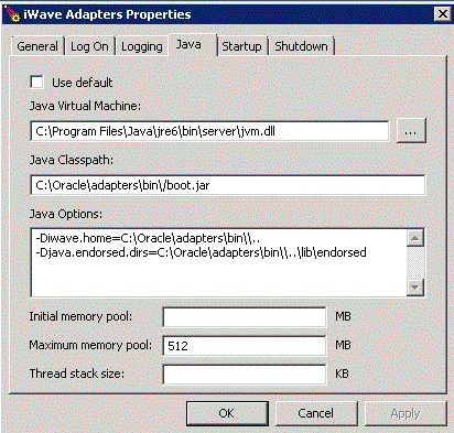

アダプタが64ビットJREを使用して実行される場合は、次のステップを実行して64ビットJREを使用するようにサービスを構成します。
adapters\bin
ディレクトリで、iWaveAdaptersw.exe
ファイルをダブルクリックします。 「iWave Adapters Properties」ウィンドウが表示されます。 -
「Java」タブをクリックします。 「Java」タブに、図2-2に示すようなJVM設定が表示されます。
図2-2 「iWave Adapters Properties」ウィンドウの「Java」タブ
「Use default」チェック・ボックスが選択されている場合は、選択を解除します。
をクリックして「Select Java Virtual Machine DLL」ウィンドウを開きます。
64ビットJREインストール・ディレクトリの
jvm.dll
ファイルに移動し、「Open」をクリックします。 -
「OK」をクリックします。
