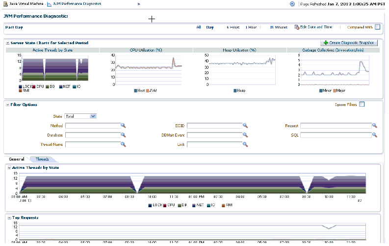

いずれの場合も新しいウィンドウが開き、「JVMパフォーマンス診断」ビューが表示されます。VMが複数台ある場合は、VMグループ・ターゲットと、そのグループの集計情報がJVMDに表示されます。図12-1は、JVMパフォーマンス診断ビューを示しています。
図12-1 JVMパフォーマンス診断ビュー
この図はテキストで説明します。
このビューは、選択した操作が実行中のJVMのサマリー詳細を表示します。「サーバーの状態」チャート、「状態別のアクティブ・スレッド」、「上位メソッド」、「上位リクエスト」、「上位DBWaitイベント」、「上位SQL」および「上位データベース」が表示されます。様々な基準を指定して、表示されるデータをフィルタ処理できます。
「スレッド」タブをクリックすると、「スレッドの状態遷移」チャートが表示されます。このチャートには、選択した期間内でスレッドがある状態から別の状態にどのように遷移したかが表示されます。「スレッドの状態遷移」チャートの棒グラフをクリックすると「サンプル・アナライザ」が表示され、そのスレッドに対する詳細分析がスレッド上に表示されます。
「ライブ・スレッド分析」コントロールをクリックすると、JVMで実行中のすべてのスレッドが表示されます。スレッドを1つクリックすると、そのスレッドに関する追加情報が表示されます。

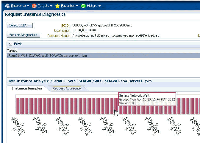

Figure 12-2は、あるECIDの「インスタンス診断リクエスト」ビューの一部を示しています。
Figure 12-2 「インスタンス診断リクエスト」ビュー
テキストで説明されている図。
「JVM」パネルには、リクエストを実行したすべてのJVMがリストされます。JVMを1つ選択すると、次の情報が表示されます。
  • RID: 関係IDは、タスク・ツリー内の各タスクの場所の記述に順番に番号が付けられたものです。
  • リクエストの開始時間および期間。
  • ステップ名: リクエストの個々のステップ。たとえば、最初のステップがjspで、2番目のステップがEJBで、3番目のステップがDBの場合があります。
  • JVMごとのCPU使用率
  • GCメジャー/GCマイナーは、メジャーおよびマイナーのガベージ・コレクションに追加されたオブジェクトの数を示します。
このリストからJVMを選択すると、「JVMインスタンス分析」パネルの「インスタンス・サンプル」タブに棒グラフが表示されます。このグラフは、リクエストの持続時間内に取得された各JVMのスナップショットでのスレッドの状態を示します。表示の右にあるキーの色で、実行可能、ロック、I/O待機、DB待機、ネットワーク待機、RMI待機などの様々なスレッドの状態を表します。そのスレッドの詳細を表示するには、グラフの上にマウスを置きます。
指定した期間に、選択したJVMに対して収集された集計メトリックを表示するには、「リクエスト集計」タブをクリックします。図12-3はタブの例を示しています。
あるメトリック・タイプの測定値を表示するには、図のように「メトリック」ドロップ・ダウン・メニューから表示するタイプを選択します。
