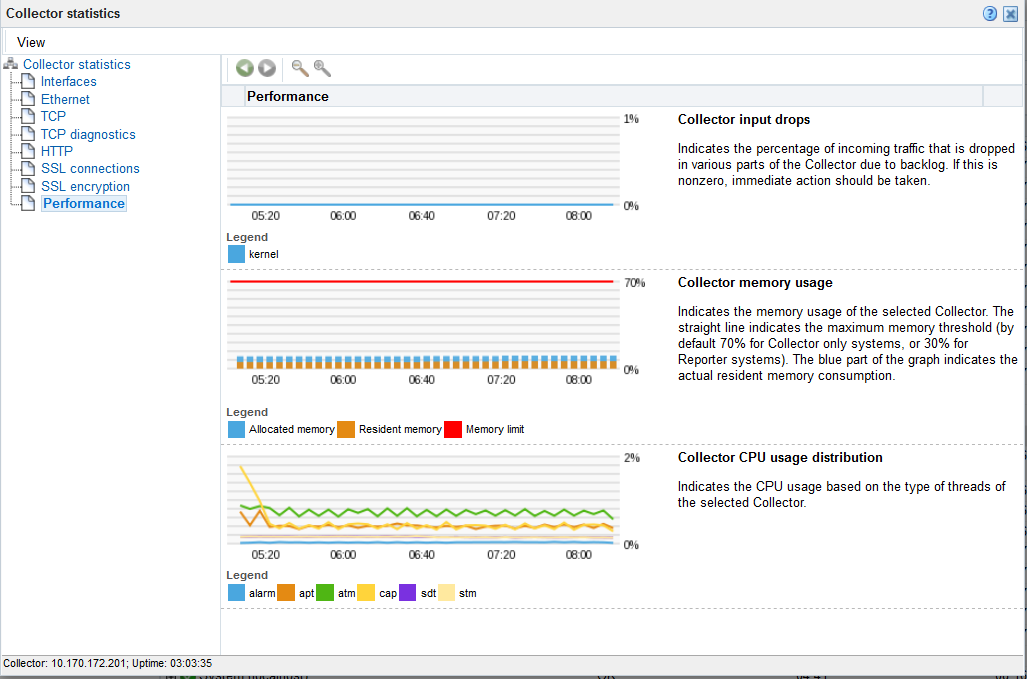

パフォーマンス
コレクタ・リソース使用率についてレポートします。 入力ドロップ・グラフには、オーバーロードが原因でコレクタによってドロップされているトラフィックの量が表示されます。これがゼロでない場合は、ただちに対処する必要があります。 メモリーとCPUグラフには、コレクタの負荷がどの程度高いかが表示されます。 メモリー使用量が、すべてのシステムで表示される制限(30%、コレクタのみのシステムでは70%)に達するか、または任意のスレッド・タイプのCPU使用率が100%になり、コレクタによってデータが削除されないようにする必要があります。 トラフィック・サンプリングについては、「全トラフィックの制限」を参照してください。 これでも問題が解決されない場合は、Oracleサポート・サービスに連絡することも必要になってきます。

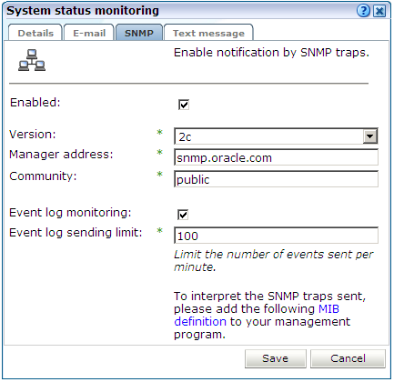

SNMPトラップ通知
KPIおよびSLAの違反のように、SNMPトラップを使用してシステム・イベント通知を送信するように構成できます。 この場合は、イベント・ログに報告された各イベント(「イベント・ログの使用」)が個別のSNMPトラップになります。
システム・イベントに対してSNMPトラップを構成する手順は、次のとおりです。
  1. 「システム」「ステータス」「ステータス通知」の順に選択します。 「システム・ステータス監視」画面が表示されます。
  2. SNMPタブをクリックします。 「図15-3」に示すダイアログが表示されます。
    図15-3 システム・ステータスのモニタリング
    図15-3の説明が続きます
    図15-3 システム・ステータスのモニタリング」の説明
  3. 「有効」および「イベント・ログ監視」チェック・ボックスが選択されていることを確認してください。 そうしないと、システム・イベントに対してSNMPトラップは生成されないことに注意してください。
  4. 「イベント・ログ送信制限」フィールドを使用して、1分間に送信されるSNMPトラップの最大数を指定します。 この機能は、受信側のSNMPマネージャに大量のトラップが過度に送信されるのを防ぐのに役立ちます。 たとえば、1分間に500件のイベントがレポートされる場合について考えます。 原則として、これらはそれぞれ独立したSNMPトラップになります。 ただし、送信制限が100に設定されている場合は、最も深刻な100件のイベントのみがSNMPトラップとして生成されます。
  5. ダイアログの他のフィールドの使用の詳細は、SNMP通知の使用を参照してください。
  6. 管理情報ベース(MIB)定義をダウンロードし、管理対象オブジェクトのアドレス帳に取り込みます。 この定義には、受信したSNMPメッセージの解釈方法に関して必要な情報が含まれています。 MIBファイル(oracle-ruei.mib)は、RUEI/extraディレクトリのRUEIインストールzipファイル内でも使用できます。

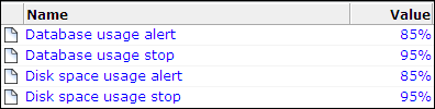

  1. 「構成」「一般」「詳細設定」「データベース/ディスク領域の使用率」の順に選択します。 「図15-4」に示されているしきい値選択パネルが表示されます。
    図15-4 データベースおよびディスク領域のしきい値
    図15-4の説明が続きます
    図15-4 データベースおよびディスク領域のしきい値」の説明
  2. 目的のしきい値を選択します。 「図15-5」に示すようなダイアログが表示されます。

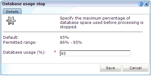

  3. アラートのしきい値の場合には、このダイアログを使用してデータベース領域またはディスク領域の最大使用率を指定し、その使用率を超えたらアラートが生成されるようにします。 生成されたアラートは同じ受信者に送信され、システム障害アラートに定義されている通知メカニズム(「システム障害アラートの構成」を参照)と同じ通知メカニズムが使用されます。 停止のしきい値の場合には、データベース領域またはディスク領域の最大使用率を指定し、その使用率を超えたらデータベース処理またはデータ収集が停止するようにします。 次に、「保存」をクリックします。 指定した変更は、即座に有効になります。
例15-1 しきい値の定義
しきい値を定義するときには、次の点に注意してください。
  • データベース領域またはディスク領域の使用を停止するために指定可能な最大設定は、95%です。 これは、使用可能なディスク領域が完全に(100%)いっぱいになった場合、システム上の他のコンポーネントが動作しなくなることがあるためです。 また、システムへのリモート・ログオンができなくなる可能性もあります。 同様に、データベースが完全にいっぱいになることを許可した場合には、そのサイズを削減するための管理メカニズムが動作できなくなります。
  • 指定したしきい値は、RUEIで使用されるすべてのパーティションに適用されます。 つまり、/var/opt/ruei、およびその下にマウントされたすべてのパーティションです。 少なくとも1つのパーティションが指定されたしきい値に達すると、アラート・メカニズムおよび停止メカニズムがトリガーされます。
  • 定義されたしきい値のチェックは、絶えず実行されるのではなく、10分ごとに実行されます。 したがって、チェックが実行されてアラートが発行されるまでに、データベース領域またはディスク領域の使用率が指定されたしきい値をすでに上回っている場合もあります。 そのため、しきい値は、意図したターゲットより少し低く設定することをお薦めします。 たとえば、ディスク領域の停止しきい値は95%でなく93%か94%に設定します。
  • アラート通知しきい値は、関連する停止しきい値より高い値に設定することはできません。 たとえば、データベースの停止しきい値が95%の場合には、アラートしきい値をそれより高い値に設定することはできません。
  • デフォルトでは、アラートしきい値は85%、停止しきい値は95%です。
  • Linuxオペレーティング・システムでも、ディスク領域使用率の制限は95%です。 この制限に達すると、ディスクに書き込めるのはrootユーザーのみとなります。 RUEIにはこの権限がないため、ディスク領域をそれ以上使用できなくなります。

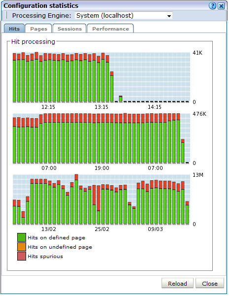

モニター対象のネットワーク・トラフィックの概要を開くには、「システム」「ステータス」「レポータ統計」の順に選択します。 これにより、ヒット、ページ、セッション処理および各処理ユニットのシステム・ロードに関する情報が即座に表示されます。 例を「図15-6」に示します。
図15-6 データ処理ダイアログ
図15-6の説明が続きます
図15-6 「データ処理」ダイアログ」の説明
「パフォーマンス」タブの「使用可能なリソース使用率(%)」項目は、現在の処理レベルを示します。 この値が100%に近づくと、データの処理に遅延が発生し始め、データをリアルタイムで処理できなくなります。
この機能はアプリケーション・ロジックに基づいているため、表示されるレポートには非アプリケーション(スイート、サービス、SSOなど)のトラフィックは示されません。

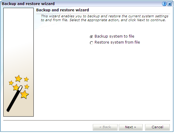

システムの現在の構成のバックアップを作成したり、必要に応じてそのバックアップをリストアできます。 バックアップは定期的に作成することをお薦めします。 バックアップにはシステム設定のみが含まれることに注意してください。 セキュリティ上の理由により、SSLキーと収集されたデータは含まれません。
バックアップを作成またはリストアする手順は、次のとおりです。
  1. 「システム」「メンテナンス」「バックアップおよびリストア」の順に選択します。 「図15-7」に示すダイアログが表示されます。
  2. ラジオ・ボタンを使用して、必要な操作を選択します。 準備ができたら、「次へ」をクリックします。

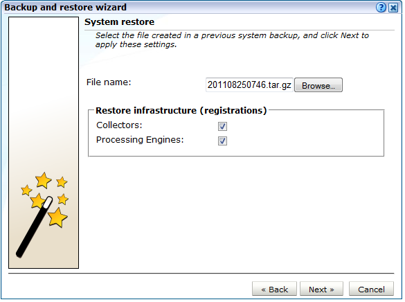

  3. 図15-7「ファイルからのシステムのリストア」オプションを選択した場合、「図15-8」に示すダイアログが表示されます。
    図15-8 システム・リストア・ダイアログ
    図15-8の説明が続きます
    図15-8 「システム・リストア」ダイアログ」の説明
    「参照」をクリックして、必要なバックアップ・ファイルを検索および選択します。
    デフォルトでは、コレクタと処理エンジンに関する管理情報はリストアされません。 「コレクタ」「処理エンジン」のチェック・ボックスを使用すれば、この情報がリストアされるように指定することができます。 バックアップを作成した時点でシステムに構成されており、その後で削除されたコレクタと処理エンジンが、リストア後のシステムには追加されることに注意してください。 同じように、現在システムで構成されており、バックアップ作成時には構成されていなかったコレクタと処理エンジンは無効化されます。 準備ができたら、「次へ」をクリックします。
  4. 図15-7「システムをファイルにバックアップ」オプションを選択した場合、ブラウザの構成方法に応じて、zipファイルの保存先のロケーションを指定するよう求められるか、または定義済みのデフォルトのロケーションにすぐに保存されます。

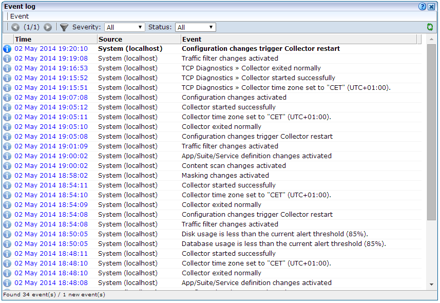

イベント・ログの使用
「システムのステータスのモニタリング」で説明されているステータス情報に加えて、RUEIはイベント・ログを保持します。 これには、すべてのシステム・イベントのレコードが含まれます。 ユーザーもカスタマ・サポートも、イベント・ログを使用することで、RUEIインストールで発生する可能性のある問題をすぐに特定して解決できます。
イベント・ログの内容を定期的に確認することをお薦めします。 イベント・ログに未読のエラー・メッセージが含まれる場合、「ステータス」パネルの「イベント・ログ」項目にエラー・アイコンが表示されます。 ほとんどのイベントはすぐにレポートされますが、コレクタ関連のイベントはレポートされるまで最大で5分かかることに注意してください。
イベント・ログを確認する手順は、次のとおりです。
  1. 「システム」「ステータス」「イベント・ログ」の順に選択します。 図15-9に示すようなダイアログに最近のイベントが表示されます。
    図15-9 イベント・ログ
  2. ツールバーのコントロールを使用して、イベントのリストをスクロールします。 表示される各ログ・ページには、レポートされるイベントが最大100件まで含まれます。 デフォルトでは、すべてのイベント・タイプが表示されます。 ただし、「重大度」メニューを使用すると、選択したカテゴリのみに制限してリストを表示できます。 イベントの潜在的な影響は、表15-3で説明している重大度によって示されます。
    図15-3 イベントの重大度
    重大度 説明

  4. 表示されているイベントをクリックすると、その詳細を表示できます。 図15-10に示すようなダイアログが表示されます。
    図15-10 イベント・ログ・エントリの例
    このダイアログでは、完全なイベント・テキストと関連するイベント・コードが表示されます。 カスタマ・サポートに問い合せるときには、これら両方を指定する必要があることに注意してください。 リモート・コレクタの場合、レポートされるソースはコレクタのIPアドレスです。

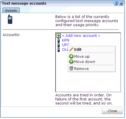

テキスト・メッセージ・プロバイダの構成
RUEIでは、テキスト・メッセージ通知の使用がサポートされています。 この機能を使用するには、使用するすべてのテキスト・メッセージ・プロバイダを構成してシステムに認識させる必要があります。 プロバイダ情報を管理するには、「システム」「メンテナンス」「テキスト・メッセージ・プロバイダ」の順に選択します。 図15-11に示すダイアログが表示されます。
図15-11 「Text Message Accounts」ダイアログ
図15-11の説明が続きます
「図15-11 「Text Message Accounts」ダイアログ」の説明
テキスト・メッセージ・プロバイダを構成する手順は、次のとおりです。
  1. 「新規アカウントの追加」をクリックして、新規テキスト・メッセージ・プロバイダを定義します。 「図15-12」に示すダイアログが表示されます。
    図15-12 「Select Text Message Provider」ダイアログ
    図15-12の説明が続きます
    「図15-12 「Select Text Message Provider」ダイアログ」の説明
  2. リストから目的のテキスト・メッセージ・プロバイダを選択します。 リストには、サポートされている事前定義済のサービスが多数用意されています。 これらの各サービスを使用するには、該当するプロバイダのアカウントが必要です。 準備ができたら、「次へ」をクリックします。 図15-13に示すようなダイアログが表示されます。

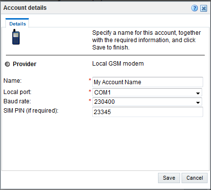

    「ローカルGSMモデム」を指定する場合は、システムにGSMモデムを装着しておく必要があります。 装着が必要なローカル・モデムは、USBまたはシリアルGSM ETSI 07.05準拠のモデムです。
    図15-13 「Account Detail」ダイアログ
    メッセージが暗号化されました
  3. ダイアログに表示される正確なフィールドは、図15-12で選択したプロバイダによって異なります。 たとえば、「ローカルGSMモデム」を選択した場合は、ローカル・ポートとモデムのボー・レートを指定する必要があります。 不明な場合は、自動検出を使用できます。 オプションで、SIM PINも指定できます(必要な場合)。

  5. リストでプロバイダを右クリックし、「上に移動」および「下に移動」オプションを使用してリスト内のプロバイダの位置を制御します。 プロバイダは、リストでの順序どおりに試行されます。 つまり、最初のアカウントが試行され、それが失敗すると2番目のアカウントが試行されます(それ以降についても同様)。
  6. 次に、「閉じる」をクリックしてダイアログを閉じます。
例15-3 Unicodeのサポート
テキスト・メッセージではUnicodeがサポートされていますが、多数の制限事項があることを認識しておく必要があります。 ローカルに装着したモデムの場合では、7ビットGSM 3.38アルファベットを使用してメッセージが送信されます。 サポートされていない文字が元のメッセージに含まれる場合は、疑問符(?)文字に置換されます。 外部サービス・プロバイダの場合は、マルチバイト文字セットのサポートに関してサービス・プロバイダに問い合せることをお薦めします。 ローカルに装着したモデムと外部サービス・プロバイダの両方で、テキスト・メッセージは160文字に制限されます。

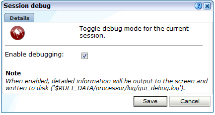

セッション・デバッグ・モードの操作
デフォルトでは、内部エラーは次のような汎用エラー・メッセージでユーザー・インタフェース内に表示されます。
An internal system error has occurred. Please contact the Administrator with the error details.
しかし、エラーの詳細が必要な場合には、次の手順を実行して、セッション・デバッグを有効にすることができます。
  1. 「ヘルプ」メニューから「セッション・デバッグ」オプションを選択します。 「図15-14」に示すダイアログが表示されます。
    図15-14 セッション・デバッグ・ダイアログ
    図15-14の説明が続きます
    「図15-14 セッション・デバッグ・ダイアログ」の説明
    ノート:
    「セッション・デバッグ」オプションが「ヘルプ」メニューに表示されるのは、RUEI管理者ユーザーとしてログインした場合のみです。
  2. デバッグ・モードを有効にするよう指定するには、「デバッグの有効化」チェック・ボックスをオンにします。 次に、「保存」をクリックします。
有効にすると、詳細なエラー・メッセージがレポートされます。 また、メッセージ(および対応する診断情報)は指定されたログ・ファイルにも追加されます。 この設定が適用されるのは、現在のセッションのみです。
ノート:
カスタマー・サポートにエラーを報告する際には、セッション・デバッグの機能を有効にすることをお薦めします。

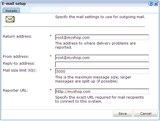

電子メール構成の管理
「メーリング機能の使用」 で説明されているように、RUEIはリクエストされたレポートの自動電子メールを送信できます。 この機能では、初期構成フェーズ(『Oracle Real User Experience Insightインストレーション・ガイド』を参照)で指定した情報を利用します。 ただし、「システム」「メンテナンス」「電子メール設定」の順に選択して、この構成を変更できます。 「図15-15」に示すダイアログが表示されます。
図15-15 電子メール設定ダイアログ
図15-15の説明が続きます
「図15-15 電子メール設定・ダイアログ」の説明
「図15-15」に示されるフィールドは、「表15-5」で説明されています。
表15-5 「電子メール設定」のフィールド
フィールド 説明
返信用アドレス
失敗した電子メールまたは問題が発生した電子メールのレポート先となる電子メール・アドレスを指定します。 このアドレスを定期的にチェックすることを強くお薦めします。
送信元アドレス
受信者のメール・クライアントに表示されるアドレスを指定します。
返信先アドレス
ユーザーが電子メール内でクリックして返信できるアドレスを指定します。 これが指定されていない場合は、「送信元アドレス」設定が使用されます。
メール・サイズ制限
電子メールの最大許容メッセージ・サイズ(KB単位)を指定します。 電子メールにこの制限を超えるレポートが含まれる場合は、この制限に対応するために、レポートが個別の電子メールに分割されます。 個別に送信するには大きすぎるレポートは送信されず、ユーザーに問題が通知されます。 デフォルトのメール・サイズ制限は5000KBです。
レポータURL
電子メールの受信者がレポータ・システムに接続するために必要となる詳細なURLを指定します。 通常、このURLは、RUEIユーザーがレポータ・システムにアクセスするために使用するURLと同じです。

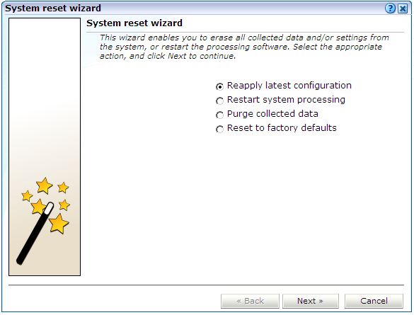

システムをリセットする手順は、次のとおりです。
  1. 「システム」「メンテナンス」「システム・リセット」の順に選択します。 「図15-16」に示すダイアログが表示されます。
    図15-16 システム・リセット・ウィザード
  2. 必要なオプションを選択します。 これらは表15-6で説明しています。
    表15-6 「システム・リセット」のオプション
    オプション 説明
    最新構成の再適用
    すべての構成変更(ruei.conf構成ファイルへの変更など)を即座に有効にします。 これはデフォルトです。
    システム処理の再起動
    システム処理を再アクティブ化します。
    収集したデータのパージ
    収集されたすべてのデータをシステムから削除します。
    出荷時のデフォルトにリセット
    収集されたすべてのデータとSSLキーを削除し、すべてのシステム・パラメータをデフォルト値にリセットします。
注意:
「収集したデータのパージ」および「出荷時のデフォルトにリセット」オプションは、実行すると取消しできません 収集されたすべてのデータが消去されます。 「出荷時のデフォルトにリセット」の場合、すべてのシステム設定も元の状態に戻ります。 したがって、レポータ・インタフェースにアクセスするには、初期構成をすべて(およびset-admin-password.shスクリプトを使用したadminユーザー・パスワードの定義)行うことが必要になります。 以前にバックアップを作成している場合(「構成バックアップの作成とリストア」で説明)、初期構成後にこのバックアップをリストアできます。 この初期構成の手順は、『Oracle Real User Experience Insightインストレーション・ガイド』に記載されています。

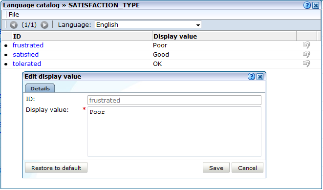

  1. 「構成」「一般」「詳細設定」「データ変換」の順に選択します。 カタログ・リストが表示されます。
  2. 適切なデータ・アイテムをクリックします。 「図15-17」に示すダイアログが表示されます。
    図15-17 表示値の編集ダイアログ
  3. 優先する変換を指定します。 「デフォルトに戻す」をクリックすると、出荷時のデフォルトにアイテムをリセットできます。 次に、「保存」をクリックします。
