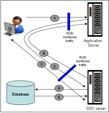

SSOサーバーでは、ユーザー・プロファイルを管理し、認証されたユーザーにログイン・ページを表示します。 次に、アプリケーションがSSOサーバーと通信し、一時トークンを検証します。 「図11-1」は、SSOサーバーで有効にした場合のアプリケーション認証の動作を示しています。
図11-1 SSO対応アプリケーション・トラフィック内の認証フロー
図11-1の説明が続きます
図11-1 SSO対応アプリケーション・トラフィック内の認証フロー」の説明
「図11-1」に表示される認証フローは、次の順序で行われます:
  1. ユーザーが、保護されたURLへのアクセスを試行します。 アプリケーション・サーバーが、リクエストされたアプリケーションの認証Cookieが存在するかどうかをチェックします。 Cookieが見つかった場合は、ユーザーがすでにログオンしていることを意味し、追加認証は不要です。
  2. ユーザーは、アプリケーション・サーバーによってSSOサーバーにリダイレクトされます。 また、アプリケーション・サーバーは、アプリケーションURLをSSOサーバーに提供し、SSOサーバーがユーザー・ログオン後の移動先を把握できるようにします。 SSOサーバーは、既存の認証Cookieを検証することで、ユーザーが(別のアプリケーションによって)認証済かどうかもチェックすることに注意してください。
  3. ユーザーが既存の認証Cookieに基づいて認識されない場合、SSOサーバーは、ログイン・ページでユーザーの資格証明を要求します。資格証明は、ユーザーによってユーザー名とパスワードの組合せで指定されます。
  4. ユーザーの資格証明が、SSOサーバー・データベース内の対応するエントリと照合されます。 検証されると、SSO Cookieによって認証が維持されます。 このCookieの名前は、SSOプロファイルの作成時に指定する必要があります。
  5. SSOサーバーが、ユーザーの属性をフェッチします。 実際にフェッチされる属性は実装固有であり、RUEIには無関係です。
  6. SSOサーバーが、ステップ2で提供されたURLを使用して、フェッチされた属性をパートナ・アプリケーション・サーバーに渡します。 トークン引数がこのURLに追加されます。 このトークン引数の名前は、SSOプロファイルの作成時に指定する必要があります。 アプリケーション・サーバーは、通常、ユーザーへの独自のCookieの発行も行います。 これは、アプリケーションまたはスイートの定義中に構成されます。
最後に、ステップ1、2および5で使用されるネットワーク回線は、RUEIの監視対象トラフィックの有効範囲内である必要があることに注意してください。

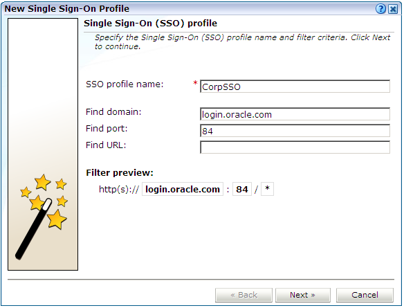

  1. 「構成」 > 「アプリケーション」 > 「シングル・サインオン」、そして「新規SSOプロファイル」の順にクリックします。 「図11-2」に示すダイアログが表示されます。
    図11-2 新規シングル・サインオン・ダイアログ
  2. SSOプロファイルの名前を指定します。 これは、スイート、サービス、アプリケーションおよびSSOプロファイルを通じて一意である必要があります。
  3. 残りのフィールドを使用して、SSOプロファイルの有効範囲を指定します。 有効範囲はページURLの部分として定義されます。 この情報を入力すると、「フィルタのプレビュー」列を通じて定義の効果を確認できます。
    ノート:
    SSOプロファイル、アプリケーション、スイートおよびサービス間でフィルタ定義を相互排他的にしておくことをお薦めします。 こうしておかないと、予期しない結果がもたらされる可能性があります。 一致ルールが適用される順序を変更できる方法は、「RUEI内でのルール順序設定の制御」を参照してください。
    最高レベルのフィルタはドメインです。 ドメインを変更または微調整するには、URLの部分を指定します。 プロファイル名を指定して他のすべてのフィールドを空白にすることはできません。 つまり、空白フィルタは使用できません。 ワイルド・カード文字(*)は、「ポートの検索」フィールド内では指定できず、標準以外のポート(つまりポート80/443)に着信するネットワーク・トラフィックは、ポート番号が明示的に指定されないかぎり、SSOプロファイルに関連付けられません。 指定できるポート番号は1つのみです。 追加のポートを指定する必要がある場合は、新しいSSOプロファイルが作成された後で追加のフィルタとして指定してください。
    ワイルドカード文字の使用がサポートされますが、指定する他の文字はすべてリテラルとして解釈されることに注意してください。 ワイルドカード文字を指定して、それ以外にドメインとURLの組合せ情報を指定しないことはできません。 フィルタの適用順序を制御する方法は、「RUEI内でのルール順序設定の制御」を参照してください。
    準備ができたら、「次へ」をクリックします。 図11-3に示すダイアログが表示されます。

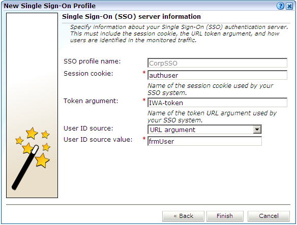

    図11-3 シングル・サインオン・サーバー情報ダイアログ
  4. このダイアログを使用し、使用しているSSO認証サーバーに関する情報を指定します。 セッションCookie名、認証トークンを含んでいるURL引数、および監視対象トラフィックでのユーザーの識別方法を指定する必要があります。 これは通常、URL引数と値を使用して定義します。 ただし、Cookie、リクエスト・ヘッダーまたはレスポンス・ヘッダーあるいはXPath式で指定することもできます。
    次に、「終了」をクリックします。 指定したSSOプロファイル定義の概要が表示されます。 例を「図11-4」に示します。

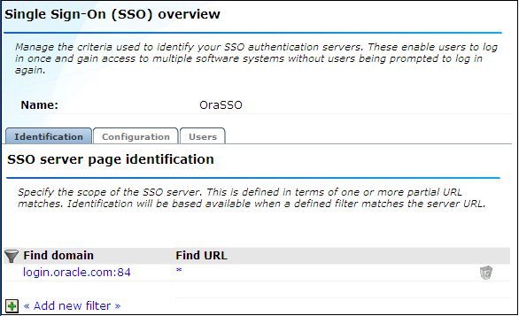

この概要では、定義したSSOプロファイルのサマリーが示され、必要に応じて、その定義を変更できます。 この詳細は次の項に記載されています。
ユーザー識別を定義した結果は、ユーザー情報(XLS形式)レポートの「クライアント」カテゴリで確認できます。 レポートの詳細は、「レポートの操作」を参照してください。
SSOプロファイルの変更
SSOプロファイルを定義後に変更するには、その概要を使用します。 以下のタブを使用することができます。

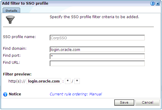

  • 識別: SSOサーバーの有効範囲を、ページURLの1つ以上の部分一致を使用して指定します。 ページは、定義済のフィルタがページのURLに一致すると、SSOサーバーに割り当てられます。 新規フィルタを追加するには、「新規フィルタの追加」をクリックします。 既存のフィルタを変更するには、そのフィルタをクリックします。 「図11-5」に示すようなダイアログが表示されます。
    図11-5 SSOプロファイル・フィルタの編集ダイアログ
    図11-5の説明が続きます
    図11-5 「SSOプロファイル・フィルタの編集」ダイアログ」の説明
    ダイアログの最下部にあるノートは、現在のルール順序設定スキームを示します。 これについては、「RUEI内でのルール順序設定の制御」で説明しています。
