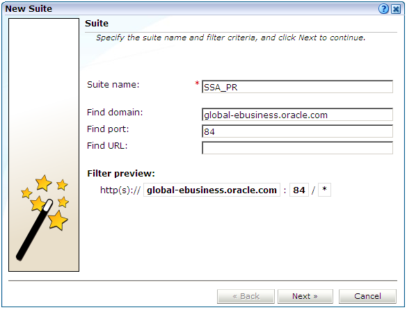

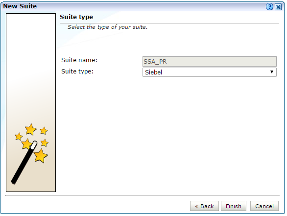

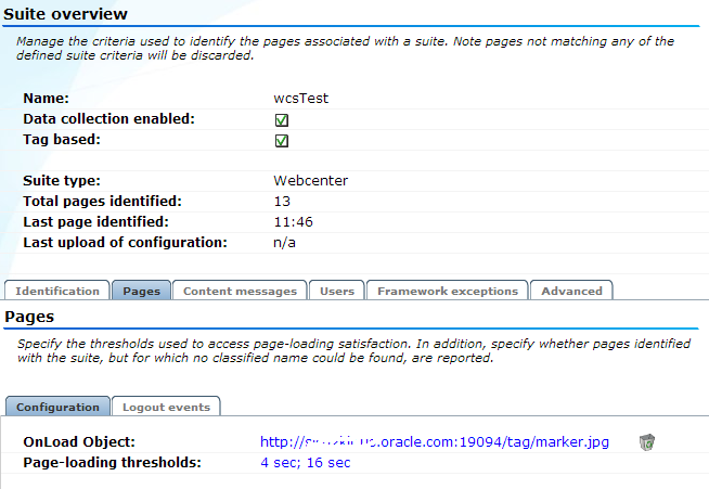

スイート定義の作成
スイートのインスタンスを定義する手順は、次のとおりです。
タグ・ベースのスイート
デフォルトでは、スイートはネットワーク・ベースのデータ収集を使用するように定義されています。 WebCenter Sitesの場合のみ、タグ・ベースのデータ収集を使用できます。 これは、図10-4に示すスイート定義画面で有効にできます。
タグ・ベースのデータ収集を有効にする場合、「ブラウザJSライブラリ設定の定義」の説明に従ってブラウザJSライブラリを定義する必要があります。 タグおよびネットワーク・ベースのモニタリングの設定の詳細は、「RUEIインストレーション・ガイド」の「RUEIソフトウェアのインストール」を参照してください。

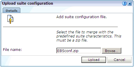

構成ファイルのアップロード
特定のOracleアーキテクチャの本番環境に基づいたトラフィックのモニタリング時に使用するために提供された適切なスクリプトを実行することをお薦めします。 たとえば、create_EBS_info.plスクリプトなどです。 この目的は、実際の環境でこれらのアーキテクチャが実装された方法を特定することです。 特に重要なのは、ページ・ネーミング・スキームです。 次を実行します。
ノート:
この構成ファイルを、目的の各スイート・インスタンス用にアップロードする必要があります。 構成ファイルには、既知の(および空でない).txtファイルのみを含めることができます。 これらのファイルはすべてルート・ディレクトリに存在する必要があります。 つまり、サブディレクトリは許可されていません。 実際の本番環境に基づいた適切な構成ファイルを目的のスイート・インスタンス用にアップロードする必要があります。 監視対象のアプリケーションを変更する場合、スクリプトを再実行して、生成された.zipファイルを再インポートする必要があります。エラーの多い構成ファイルのインポート結果は、正しくないレポートになります。

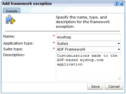

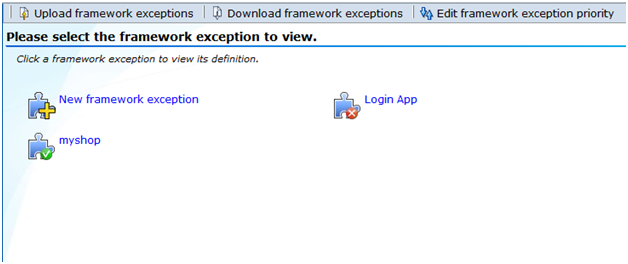

フレームワーク例外の指定
アプリケーションに対して使用されるフレームワーク例外を定義するには、次の手順を実行します。
「構成」→「アプリケーション」→「フレームワーク例外」の順に選択します。 「新規フレームワーク例外」項目をクリックします。 図10-8に示すダイアログが表示されます。
フレームワーク例外の一意の名前を指定します。 フレームワーク例外をすべてのアプリケーション定義に適用する場合には「汎用」、特定のOracle Enterpriseアーキテクチャに適用する場合には「スイート」を選択してください。 後者の場合は、アーキテクチャを指定する必要があります。 スイートは、少なくとも1つのスイート・インスタンスが定義されている場合にのみ「スイート・タイプ」メニューに表示されます。 オプションで、短い説明を指定します。 定義する例外の目的と範囲に関する説明を含めることをお薦めします。
「保存」をクリックします。

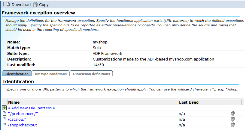

新規作成したフレームワーク例外をクリックします。 図10-9に示すような概要が表示されます。
「識別」タブをクリックし、「新しいURLパターンの追加」アイテムをクリックします。 これにより、フレームワーク例外の範囲が指定されます。 1つ以上のパターンを入力し、アプリケーションの構造を反映させます。 パターンはスラッシュ("/")またはワイルドカード("*")で始める必要があります。そうしないと、URLと一致しません。 ワイルドカードを必要に応じて使用して、ディレクトリにつながるパスに関係なく、特定のURLパターンのすべてのサブディレクトリを含めるか、特定のサブディレクトリのみを指定します。 たとえば、*/
preferences/*は、「プリファレンス」を含む任意のパス(次のような深いパスを含む)と一致します。-
www.myshop.com/preferences -
www.myshop.com/user/preferences -
www.myshop.com/another/location/preferences/subdir/subdir/
ただし、ワイルドカードのないパスは完全一致URLのみに一致し、たとえば、
/shop/checkoutは/shop/checkout/payments/とは一致しません。また、パス内のURL引数は考慮されないため、同じパス(URL引数を持つものと持たないもの)は同じとみなされます。

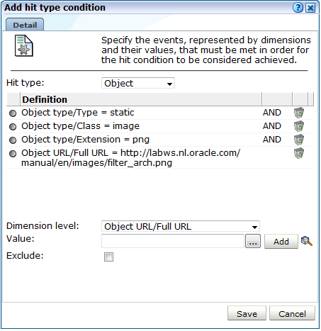

「ページ/オブジェクト条件」タブで、「新規条件の追加」アイテムをクリックします。 図10-10に示すダイアログが表示されます。
「ヒット・タイプ」メニューを使用して、検出されたヒットの処理方法を指定します。 表10-1に、使用可能なオプションを示します。
表10-1 「ヒット・タイプ」オプション
ヒット・タイプ ページ名(1) ロード時間(2) Content error(3) プレビュー(4) ページ
X
X
X
X
オブジェクト
X
リダイレクト
X
ハートビート
脚注1 レポートされるページ名は、ヒットから取得されます。
脚注2 ページ・ロード時間を決定する際にヒットが考慮されます。
脚注3 コンテンツ・エラーについてヒットがスキャンされます。
脚注4 「セッション診断」機能でプレビューに使用されます。
例外が適用されるために満たされる必要があるイベントを指定します。 イベントごとに、「ディメンション・レベル」および「値」メニューを使用して、チェックされるディメンションと保持する必要がある値を選択します。 目的の値が「値」メニューにない場合は、横にある「検索」アイコンをクリックして探すことができます。
必要に応じて、「除外」チェック・ボックスを使用すると、定義したディメンション・レベル=値ペアを除外するように適用します。 つまり、定義したイベントが満たされない場合に、イベントが達成されたとみなされます。 「追加」をクリックします。 例外が適用されるためには定義された1つの条件のみを達成する必要がありますが、条件内の「すべて」イベントが満たされたとみなされます。 「保存」をクリックします 図10-9に示したダイアログに戻ります。

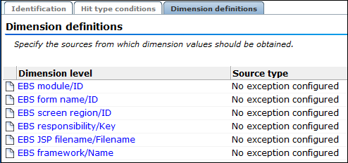

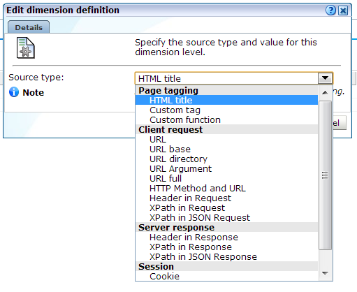

「ディメンション定義」タブをクリックします。 選択したアプリケーション・タイプに固有のディメンションが表示されます。 例を図10-11に示します。
デフォルト・ソースを変更したいディメンションをクリックします。 「ソース・タイプ」と「ソース値」のフィールドを使用して、選択したディメンションのレポート値を導出する方法を指定します。図10-12を参照してください。
オプションで「置換値」フィールドを使用すると、取得した値に適用する変換を指定できます。 表10-2に、使用可能なオプションを示します。 「保存」をクリックします
表10-2 識別オプション
オプション 説明 URL引数
ディメンション値は、指定したURL引数から導出する必要があります。
リクエストのXPath
ディメンション値は、リクエストに適用されるXPath式から導出する必要があります。
JSONリクエストのXPath
ディメンション値は、JSONリクエストに適用されるXPath式から導出する必要があります。
リクエストのヘッダー
ディメンション値は、指定したリクエスト・ヘッダーから導出する必要があります。
レスポンスのXPath
ディメンション値は、レスポンスに適用されるXPath式から導出する必要があります。
JSONレスポンスのXPath
ディメンション値は、JSONレスポンスに適用されるXPath式から導出する必要があります。
レスポンスのヘッダー
ディメンション値は、指定したレスポンス・ヘッダーから導出する必要があります。
Cookie
ディメンション値は、指定したCookie要素から導出する必要があります。
カスタム・タグ
ディメンション値は、指定したカスタム・タグから導出する必要があります。
カスタム関数
ディメンション値は、指定したカスタム関数から導出する必要があります。 最初のパラメータのみが使用され、単一引用符または二重引用符で囲む必要があります。 たとえば:
wiViewState("wi_menu_main_menu");リテラル値
ディメンション値を指定したリテラル値に設定する必要があります。
HTMLタイトル
ディメンション値は、ページの<title>タグ内で見つかったテキストから導出する必要があります。
URL
ディメンション値は、ビジターのブラウザのロケーション・バーに表示される完全なドメインとURLから導出する必要があります。
URLベース
ディメンション値は、URLのメイン・ディレクトリとファイル名(ファイル拡張子は除く)の部分から導出する必要があります。
URLディレクトリ
ディメンション値は、URLのディレクトリ部から導出する必要があります。
URL全体
ディメンション値は、URLのメイン・ディレクトリ、ファイル名(ファイル拡張子は除く)および構成済の引数から導出する必要があります。

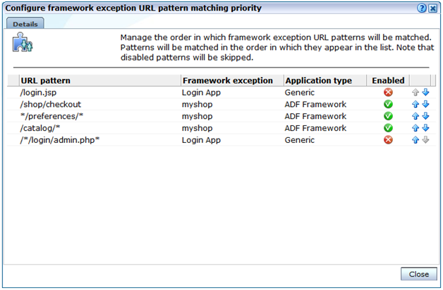

デフォルトでは、個々のURLパターンが評価される順序は、URLパターンがシステムで定義されている順序になります。 つまり、新しく定義する各URLパターンは、パターン評価チェーンの末尾に配置されます。 処理中に、RUEIはURLを、この順序で使用可能なパターンと照合しようとします。
1つ以上のURLパターンの評価優先度の変更が必要になる場合があります。 たとえば、パターンが高レベルの詳細を含んでいるため、特定のURL (/shop/checkout/payment-failed.jspなど)に絞り込む場合、/shop/*などのより汎用的な式より前に評価する必要があります。
RUEIは、URLパターンの評価優先度の管理機能を提供します。 フレームワーク例外の概要画面で、ツールバーの「フレームワーク例外の優先度の編集」ボタンをクリックします。
次のダイアログが表示されます。
このダイアログでは、フレームワーク例外のすべてのURLパターンの概要が、評価される順序で表示されます(チェーンの上にあるパターンは、下にあるパターンより先に評価されます)。
1列目にはURLパターンが含まれています。 2列目には、このパターンが定義されているフレームワーク例外が表示されます。 3列目には、フレームワーク例外のタイプ(これはフレームワーク例外の作成時に指定したタイプ)が表示されます。 4列目は、フレームワーク例外が現在有効であるかどうかを示します。 (一致優先度チェーン内の位置に関係なく、無効なフレームワーク例外のURLパターンは、URL一致時にスキップされます。)
最終列には、チェーン内でパターンを上下に動かせるコントロールが含まれています。 上向き矢印をクリックすると、現在のURLパターンは1行上昇し、一致優先度が高くなります。 下向き矢印をクリックすると、現在のURLパターンは1行下降し、一致優先度が下がります。 変更はすぐに有効になります。
終了したら、「閉じる」ボタンをクリックします。

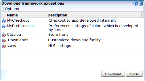

フレームワーク例外定義のダウンロード
定義済のフレームワーク例外をダウンロードするには、次の手順を実行します。

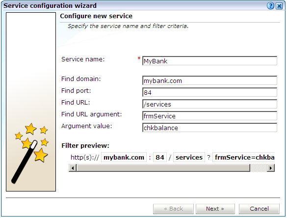

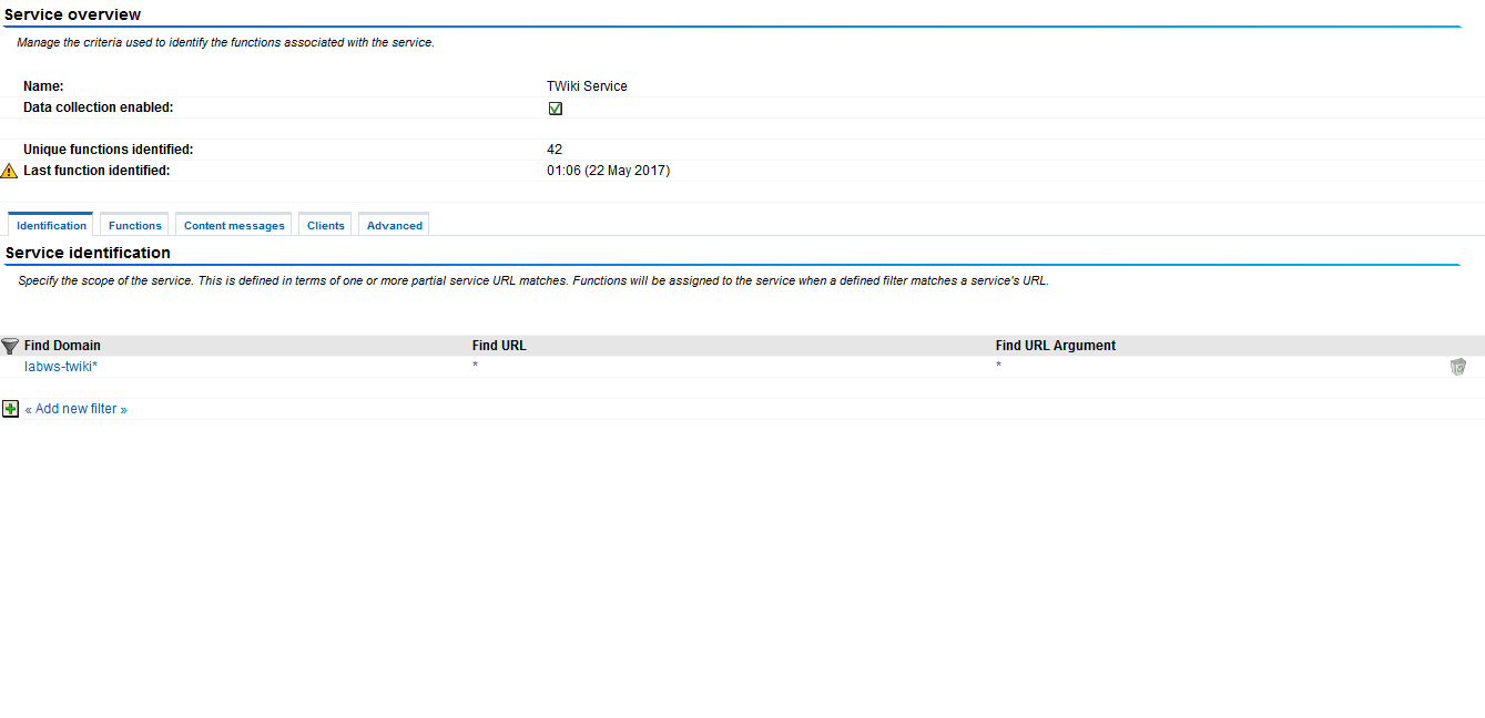

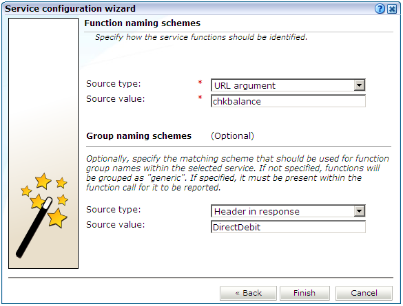

Webサービス定義の作成
Webサービスを定義する手順は、次のとおりです。
例10-2 サービス定義の微調整
サービスを定義した後で、関連する機能スキームを変更できます。 「識別」セクションで、「新規フィルタの追加」をクリックして、サービスに関連付ける必要がある機能に追加のフィルタを指定できます。 定義済フィルタのいずれかと一致する機能が、サービスに割り当てられます。 また、既存のフィルタ定義を変更するには、それをクリックします。 いずれの場合にも、図10-16に示したフィルタの中から選択できます。 ユーザーによる追加または変更を反映するようにサービス概要が更新されます。
