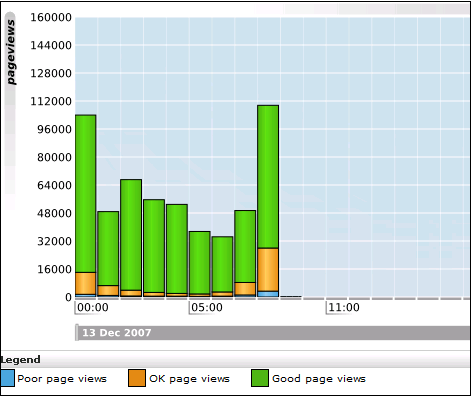

ページ・ロードの満足度の指定
セッションでアプリケーション・ページを表示している際のユーザー・エクスペリエンスを評価するために、RUEIではページごとに満足度レベルが割り当てられます。 これらは「表7-6」に示されています。
表7-6 ページ・ロード満足度レベル
レベル 説明
ページは、満足のページ・ロードしきい値の期間内でユーザー・ブラウザにロードされます。 デフォルトでは、これは4秒です。
OK
ページは、OKのしきい値の期間内でユーザー・ブラウザにロードされます。 デフォルトでは、これは16秒です。
良くない
ページのロードは、劣悪のしきい値より長くかかります。
ページ・ロード満足度レポートの例は、「図7-19」に示されています。
図7-19 ページ・ロード満足度レポート
前述のように、このアセスメントは、ページのロードの完了までに通常想定されるしきい値に基づきます。 このしきい値を変更して、レポートされるページ・ロード満足度を調整することができます。 次を実行します。

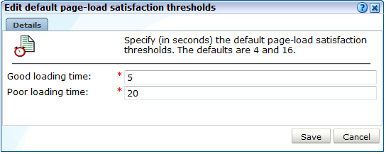

  1. 目的のアプリケーションを選択し、「ページ」セクションをクリックし、「デフォルト」設定をクリックします。 「図7-20」に示すダイアログが表示されます。
    図7-20 ページ・ロード満足度しきい値ダイアログの編集
    図7-20の説明が続きます
    図7-20 「ページのロード満足度しきい値の編集」ダイアログ」の説明
  2. 「デフォルト」項目をクリックします。 「図7-21」に示すダイアログが表示されます。
    図7-21 デフォルトのページ・ロード満足度しきい値ダイアログの編集
    図7-21の説明が続きます
    図7-21 「デフォルトのページ・ロード満足度しきい値の編集」ダイアログ」の説明
  3. ページ・ロードの満足度を評価するときに使用するしきい値を指定します(秒単位)。 これらのしきい値は、「表7-3」で説明されています。 デフォルトは4から16秒です。 定義するしきい値は0.001から86400(つまり1日)の範囲です。 次に、「保存」をクリックします。 「図7-20」に示すダイアログに戻ります。

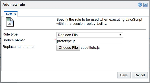

  3. 「新規ルールの追加」をクリックして新規の実行規則を定義するか、既存の規則をクリックして変更します。 この機能は、「すべてのJavaScript実行を無効化」チェック・ボックスが選択されていない場合にのみ使用できます。 「図7-46」に示すように、「新規ルールの追加」ダイアログが表示されます。
    図7-46 新規ルールの追加ダイアログ
    新規ルールの追加
  4. 「ルール・タイプ」メニューを使用して、定義する実行規則のタイプを指定します。 次のオプションから選択してください。
    • 関数の置換: 実行時に、指定したJavaScriptの関数を削除し、オプションとしてリターン・コードで置き換えるように指定します。 たとえば、Cookieがまだ有効かどうかを調べる関数を、再生時にOKという戻り値で置き換えることができます。
      指定される関数の定義は、ページのインライン・コードに含まれる必要があります。 外部関数を置き換えることはできません。 JavaScriptコードが置き換えられるのは、レンダリングされるブラウザ・ページのみです。再生されるページのコンテンツでは置き換えられません(「HTTPコンテンツ」機能でレポートされます)。
      関数の定義でfunction構文と関数名の間にコメントが含まれる場合は、置換が失敗することに注意してください。 たとえば、次の構文では失敗します。
      function
      /* some comment */
      myfunction ( url ) {
      アプリケーション・ページに外部関数への参照が含まれる場合は、変更した関数定義を含むファイルをアップロードして置き換えることができます。 これは次に説明します。
    • ファイルの置換: JavaScriptコードを含む指定のファイルを別のファイルで置き換えるように指定します。 たとえば、検証ルーチンを含むファイルを、再生用に簡単な内容に置き換えることができます。 このオプションを選択した場合は、置き換えるファイルの名前と拡張子を「ソース名」フィールドに指定する必要があります。 これらは、対応するscript要素に指定するものと同じであることが必要です。 たとえば、次のファイル参照があるとします。
      <script type="text/javascript" src="public/scripts/checks.js"></script>
      ここでは、ファイル名checks.jsを指定する必要があります。
      置換ファイル・フィールドを使用して、代替ファイルを指定します。 このファイルの拡張子は.jsで、MIMEタイプはtextであることが必要です。 このファイルはレポータ・システムの/opt/ruei/gui/upload/ディレクトリにアップロードされます。
      次に、「保存」をクリックします。 定義済のアプリケーション再生規則に行った変更は、すぐに適用されます。
