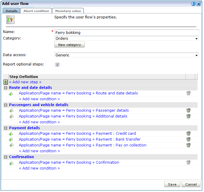

ユーザー・フローとは、1つの論理タスクを定義したWebページの集合です。 タスクを完了するために実行する必要がある複数のステップで構成されます。 たとえば、予約ユーザー・フローには次のステップが定義されます。
航路と日付の詳細。
乗客と船舶の詳細。
支払いの詳細。
確認
個々のステップは複数のWebページで構成される場合があります。 たとえば、上記の支払いの詳細ステップでは、使用できる支払い方法(クレジット・カードや銀行振込みなど)ごとに独立したページを定義できます。 ユーザー・フローは、ビジターが最後のステップに到達したときに完了したとみなされます。 また、ステップは主にページに関して定義されますが、他のディメンション(SiebelのメソッドまたはEBSの職責やアクションなど)に関しても定義できます。
管理を容易にするために、ユーザー・フローはカテゴリにグループ分けされます。 たとえば、予約、パンフレット請求、CRMアクティビティなどのために個別のカテゴリを定義できます。

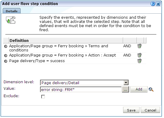

条件とイベント

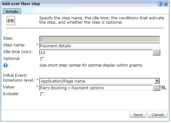

ユーザー・フローのステップは条件に関して定義されます。 条件は、ステップに到達したとみなされるために満たす必要がある要件です。 各条件はイベントに基づいて定義されます。 イベントはディメンション値を使用して指定されます。
たとえば、上記の支払いの詳細ステップについて考えてみます。 通常、このステップにはいくつかの異なる条件が定義され、それぞれが別の支払方法に対応しています。 ステップに到達したとみなされるためには、ユーザー・セッション中にこれらの条件の1つだけが満たされる必要があります。 各条件はイベント(つまり、特定のディメンション値)を使用して定義されます。条件が満たされたとみなされるためには、イベントが実現する必要があります。 条件が満たされたとみなされるには、その条件について定義されたすべてのイベントが達成されている必要があります。

ユーザー・フロー内のステップは、オプションまたは必須として構成できます。 たとえば、ステップA、B、CおよびDを持つユーザー・フローを定義し、パスA > B > C > D、A > B > D、A > BおよびA > C > Dを可能とします。 この場合、ステップBおよびCはオプションで、ステップAおよびDは必須です。 ビジターがパスA > B > Dを進んだ場合、ユーザー・フローではA > B > C (スキップ) > Dとレポートされます。 ユーザー・フローの最初と最後のステップはオプションとして定義できません。

ビジターは特定の時間内(たとえば5分間)でユーザー・フロー・ステップを完了することが予期されます。 時間内に完了しないと、ユーザー・フローはアイドルとみなされます。 ただし、ステップによっては時間が長くかかることがあるため(たとえば、ビジターが情報を読むための時間が必要な場合など)、ユーザー・フローの各ステップについて許容されるビジターのアイドル時間を構成できます。
セッション・アイドル時間(「セッション・レポートの制御」)は、ビジターが非アクティブになってからセッションが終了したとみなされるまでの時間を指定します。 デフォルトでは60分です。 ただし、ステップのアイドル時間は、特定のユーザー・フロー・ステップ内でビジターが非アクティブになる時間のみを指します。 セッションのアイドル時間がユーザー・フローで経過すると、ユーザー・フローのタイムアウトとしてレポートされます。

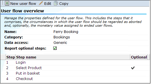

ユーザー・フローの定義
新しいユーザー・フローを定義するには、ビジネス・レベルの「完全」権限が必要です。 次を実行します。

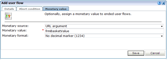

ユーザー・フローへの通貨価値の割当て
パフォーマンス問題の実際のコストを把握するために、終了したユーザー・フローに通貨価値を割り当てることができます。 終了したユーザー・フローとは、完了したユーザー・フロー、タイムアウトしたユーザー・フローまたはアボートされたユーザー・フローです。 たとえば、この機能を使用すると、ユーザー・フローの損失に関してサーバー・アップグレードのコストを判別できます。 通貨価値のソースは、カスタム・ディメンションと同様の方法で指定されます(「カスタム・ディメンションの操作」を参照)。 様々なユーザー・フローの通貨価値の比較例を図9-7に示します。
重要
ユーザー・フローに通貨価値を割り当てるときは、次の点に注意してください。
選択した要素の通貨価値を判別するとき、先行するスペースはすべて削除されます。 数字が出現してから次に数字以外の文字が出現するまでの部分が、値として取得されます。 たとえば、
?Basket=99.99 US dollarsという要素は99と計算されます。 -
値が、負の数、232よりも大きい、または文字列であると判別されると、0が返されます。

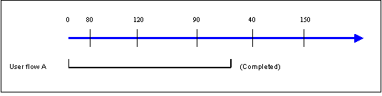

基礎となる要素(リクエスト・ヘッダーなど)は、ユーザー・フローの間に変化することがあります。 図9-8に示す状況を考えます。 ユーザー・フローAが開始したとき、通貨価値は0でした。 ユーザー・フローが進行するにつれ、通貨価値は80、120、90と変化します。 完了時には通貨価値90がレポートされます。

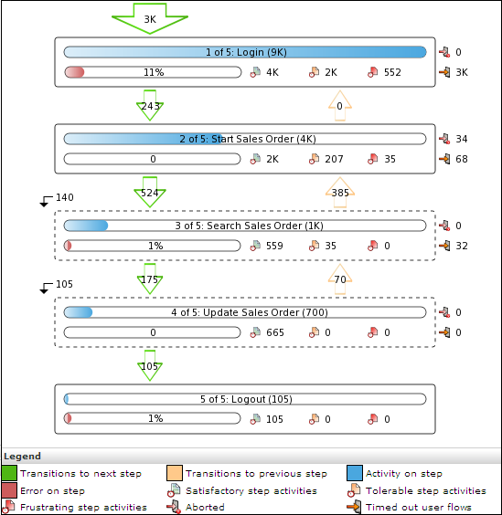

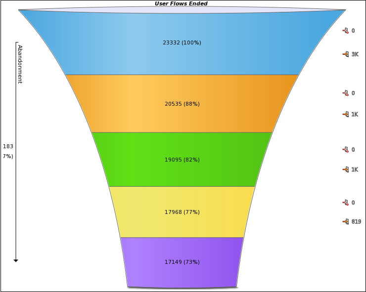

このじょうご型の図では、選択したユーザー・フローに関する一般的な情報が得られます。 選択した期間のユーザー・フローでのビジターの推移が示されます。 例を図9-9に示します。
選択したユーザー・フローの最新ステータスのさらに詳しい情報は、じょうご型図で確認できます。 特に、現在各ステップを使用しているビジター数、ビジターがステップで行ったWebアクション(ページ・ロードやエラーなど)の状況、タイムアウトしたステップとアボートされたステップの数が表示されます。 レポートされた各アイテム(外部ページなど)をクリックして、セッション診断機能内に表示できます。 例を図9-10に示します。
ユーザー・フロー内のオプション・ステップは点線で示されます。 ステップで発生した特定のエラーに関する詳しいセッション情報を含む診断情報は、ステップ内のステップのエラー・インジケータをクリックすると表示されます。 レポートされた数の悪いページ・ビューの診断情報も使用できます。 この機能の使用方法の詳細は、「ユーザー・フローの理解」を参照してください。

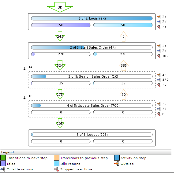

ユーザー・フローの最も詳細な情報は、「フロー遷移」表示で得られます。 例を図9-11に示します。
ステップにおける外部アクティビティのレベル、アボート、タイムアウト、オプション・ステップのスキップなど、ステップ間の遷移について豊富な情報が提供されます。 アイドル・アイテムは、ステップを使用しているが、定義されたステップ・アイドル時間よりも非アクティブな状態が続いているビジター数を示します。 これらのビジターが1時間以内にアクティビティを再開すると、「アイドル・リターン」項目に表示されます。 再開しない場合は、タイムアウトとみなされてステップが停止します。

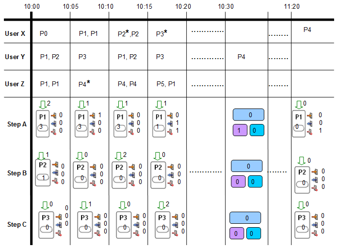

ユーザー・フロー・ステータス(図9-10)およびユーザー・フロー遷移(図9-11)にレポートされる数の導出方法を理解するには、図9-12に表示されているセッション情報の例を考慮してください。 3つのユーザー(X、YおよびZ)が参照するページが表示されます。 ユーザー・フローは監視され、ページP1、P2およびP3に対応する3つのステップで構成されます。
各ユーザー・セッションが進むと、各ステップの真上にある矢印がステップを開始するユーザーの数を示し、ステップ内の数が参照されたステップ・ページの合計数を示し、右側の3つの数値が外部、外部者リターンおよび停止したユーザー・フローの数を示します。 表示されたページに関連するエラーがある場合、ページ名の後にアスタリスク(*)で示されます。
P4はヘルプ・ページで、P5はアボート・ページとみなされます。 このため、P4が検出されると外部が(ステップAで)レポートされ、P5が検出されると停止したユーザー・フローがレポートされます。 ユーザーがP4から戻ると、外部リターンがレポートされることにも注意してください。
ユーザーXおよびユーザーYのユーザー・フローは10:20で完了し、ユーザーZはタイムアウトします。 このため、停止したユーザー・フローは11:20でレポートされます。 タイムアウトしたユーザー・フローをレポート・データに含める場合は、十分な期間を選択する必要があります。

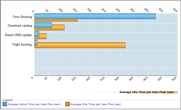

期間レポート
ユーザー・フロー完了グループ内の多くのビューにより、ユーザー・フローの期間を把握できます。 例を図9-14に示します。
これらのビューを使用する場合は、次の点に注意してください。
ユーザー・フローがアイドルになる場合(定義済のステップのアイドル時間に基づく)、最後のページ・ビュー時間およびステップのアイドル時間の間の時間が「アクティブ」としてマークされ、この後の時間が「アイドル」としてレポートされます。 このため、異なる定義済のステップのアイドル時間の2つの同じユーザー・フローには、異なるフロー期間およびフロー・アイドル時間で同じセッションがレポートされます。
ユーザーがステップの後にアクティブになった後、ステップのアイドル時間がアクティブ時間に含まれます。 ユーザーがユーザー・フローの外部に移動して戻らなかった場合も、ステップ・アイドル時間がアクティブ時間に含まれます。 その場合は、セッションがタイムアウトとして報告されます。

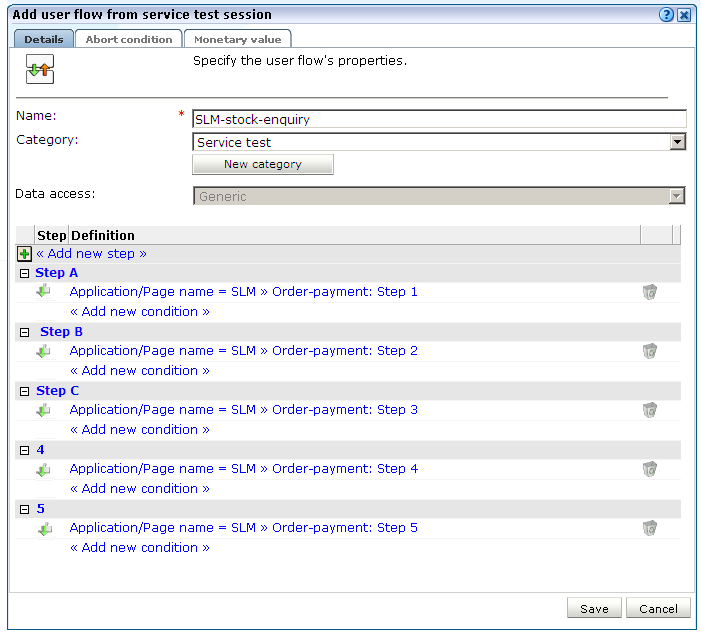

サービス・テスト・セッションのユーザー・フローへの変換

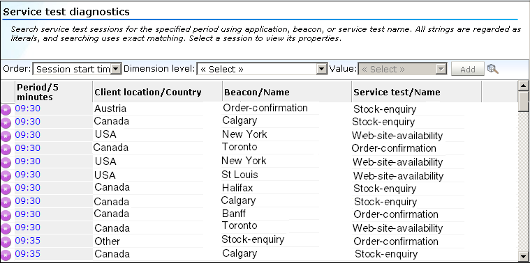

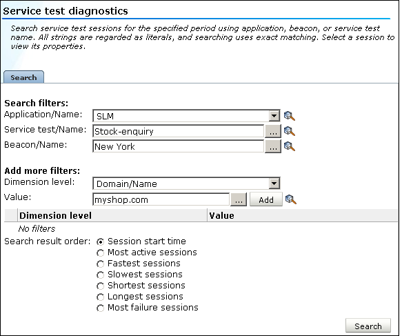

サービス・テスト診断グループ(「サービス・テスト・トラフィックのレポート」)では、選択したサービス・テスト・セッションをRUEIユーザー・フローに変換できます。 こうすると、監視対象のユーザー・フローがすべてのユーザー・フロー・グループ内でレポートされるという利点が得られます。 監視対象の他のユーザー・フローと直接比較できるだけでなく、レポート機能が強化されます。
サービス・テスト・セッションをRUEIユーザー・フローに変換するには、ビジネス・レベルの「完全」権限が必要です。 次を実行します。
サービス・テスト・セッションをユーザー・フローに変換するときは、次の点に注意してください:
新規ユーザー・フローのステップは最大15に制限されます。この制限を超えるステップを含むサービス・テスト・セッションは、自動的に切り捨てられます。
変換されたユーザー・フローには少なくとも2つのステップが含まれる必要があります。
