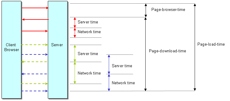

エンド・ツー・エンド、サーバーおよびネットワーク時間
リクエストされたオブジェクトがクライアント側に到達するまでの時間をエンドツーエンド(e2e)時間と呼びます。 この時間は次の2つの部分で構成されます。
                              サーバー時間: サーバーがレスポンスを生成するためにかかる時間。
                              ネットワーク時間: レスポンスがサーバーからクライアントに到達するまでにかかる時間。
ページ・ロード時間とエンド・ツー・エンド時間
ページ・ロード時間とエンドツーエンド時間の正確な定義を理解することが重要です。これらは密接に関係しており、サーバーとクライアント・ブラウザのやりとりの方法によって影響を受けるためです。 図E-2に、3つのヒットを含むページ・ビューを示します。
各ヒットには次の3つの矢印が対応しています。
                              クライアント・ブラウザからサーバーへのリクエスト。
                              サーバーからクライアント・ブラウザへの応答。
                              クライアント・ブラウザからサーバーへの確認。
サーバー時間は、リクエストの受信から、サーバーがリクエストへの応答を開始する瞬間までの時間に基づきます。 ネットワーク時間は、クライアントへの応答の送信から、クライアント・ブラウザによる応答の確認までの時間に基づきます。 RUEIによってレポートされるエンドツーエンド時間は、ネットワーク時間とサーバー時間の合計です。
ページ・ダウンロード時間は、ページ・リクエストの開始から最後のオブジェクトの確認までの時間として計算されます。 ページ・ブラウザ時間は、ページを受入後にクライアント・ブラウザでロードするまでの時間です。 ページ・ブラウザ時間boxはADFおよびFusionでのみ機能し、他のスイート / 汎用アプリケーションではJSライブラリ・サポートを使用して手動でインスツルメントする必要があります。 詳細は、「ブラウザJSライブラリ設定の定義」を参照してください。
図E-2でページ・ビューのネットワーク時間とサーバー時間を確認すると、すべてのヒットのネットワーク時間とサーバー時間の合計は、ページのロード時間よりも長いように見えます。 これは、最後の2つのヒット(緑と青)が並行して処理されるためです。 ネットワーク時間とサーバー時間の計算では、これらは個別に時間計測される2つのヒットとして処理されます。
ADF/Fusion Suiteページ・ブラウザの時間計算
ADF/ Fusionの"UserActivityInfo"クラスにはユーザー・アクションに関する情報が保持され、クライアント側から開始されたユーザー・アクションの開始時間や終了時間などのエンド・ユーザー・アクティビティをモニターするために使用されます。
RUEIでは、ADF/Fusionからの"UserActivityInfo"情報を使用してページ・リクエストを識別し、ページ・ブラウザ時間を計算します。 RUEIでは、クライアントの開始時間(ユーザーがクリックした時間)とクライアントの終了時間(ページがロードされた時間)の差を使用して、ADF/Fusionによって監視されるロード時間が計算されます。RUEIダウンロード時間の違いは、ページ・ブラウザ時間と呼ばれます。
詳細は、https://docs.oracle.com/middleware/12212/adf/api-reference-faces/oracle/adf/view/rich/monitoring/UserActivityInfo.htmlを参照してください。
