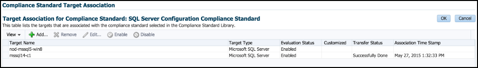

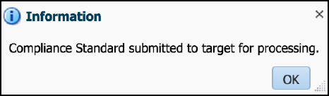

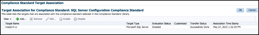

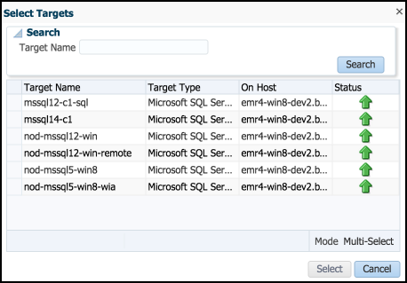

SQL Server構成のコンプライアンス標準の構成
Microsoft SQL Server構成のコンプライアンス標準を構成するには、次のステップに従います。
これで、ターゲットはSQL Serverコンプライアンス標準に関連付けられます。これにより、そのターゲットからのメトリック収集に基づいて評価が開始されます。

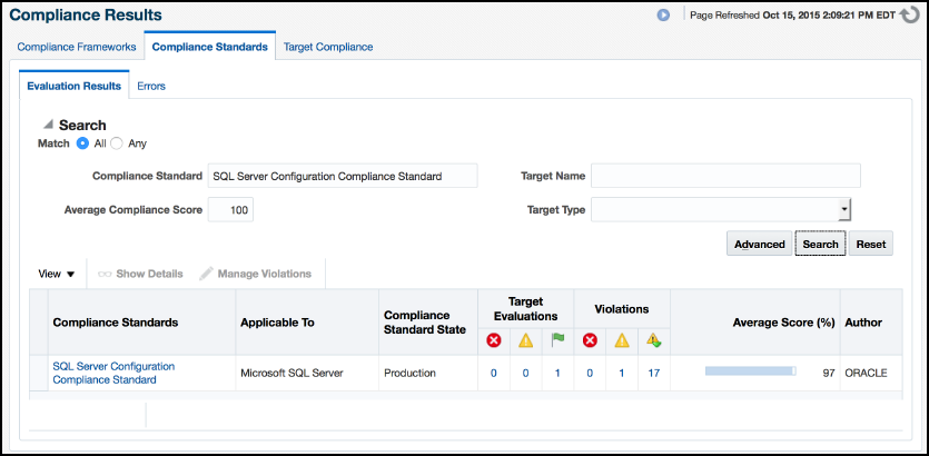

- 「エンタープライズ」メニューから「コンプライアンス」を選択し、「結果」を選択します。
- 「コンプライアンス標準」タブから「評価結果」を選択します。
- 評価結果ページで、調査するコンプライアンス標準を選択し、「詳細を表示」をクリックします。
- 結果の詳細ページで、「傾向の概要」タブをクリックします(図9-6)。

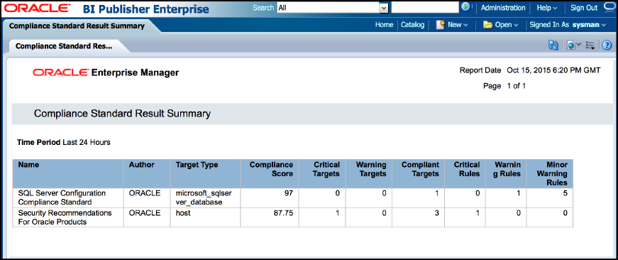

Enterprise Manager Cloud Controlでは、コンプライアンス固有のレポートが提供されます。これらをレポートへのアクセスするには:
- 「エンタープライズ」メニューから、「レポート」、「BI Publisher Enterpriseレポート」の順に選択します。
- 「コンプライアンス」セクションまでスクロールします。
ここでは、図9-7に示すように、コンプライアンス標準およびコンプライアンス・フレームワークに対する評価に関連する多数のレポートが表示されます。
図9-7 コンプライアンス・サマリー・レポート

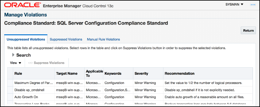

コンプライアンス違反の管理
違反管理機能を使用して、手動違反を抑止、抑止解除およびクリアできます。
違反管理機能へのアクセス(図9-8)
「評価結果」ページで、調査するコンプライアンス標準を選択し、「違反の管理」をクリックします。
図9-8 違反の管理
「抑止解除された違反」タブ
このタブを使用して、違反を抑止します。
1つ以上の違反を選択します。
「違反の抑止」をクリックします。
「違反の抑止の確認」ポップアップで、違反を無期限に抑止することを選択するか、または抑止の終了日を指定できます。オプションで、抑止の説明を入力できます。
「OK」をクリックします。
これで、抑止を非同期に行うジョブが発行され、結果ライブラリページが再表示されます。抑止を有効にすると、違反が抑止されたこととその理由(理由が入力されている場合)を示す注釈が、基礎となるイベントに追加されます。
