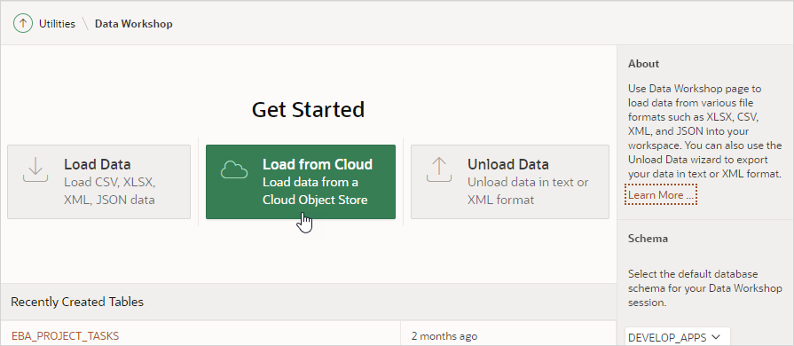

Oracle Cloudユーザーの場合、データ・ワークショップには、データ・ワークショップ・ホームページに追加の「クラウドからのロード」ボタンが含まれています。
Application Expressのオンプレミス・ユーザーに対しては、「データ・ワークショップ」ホームページに「データのロード」および「データのアンロード」ボタンのみが表示されます。
Oracle Cloudユーザーには、「クラウドからのロード」ボタンも表示されます。

  1. データ・ワークショップで、「クラウドからのロード」をクリックします。
  2. ドロップダウン・メニューから「オブジェクト・ストア参照」を選択します。
