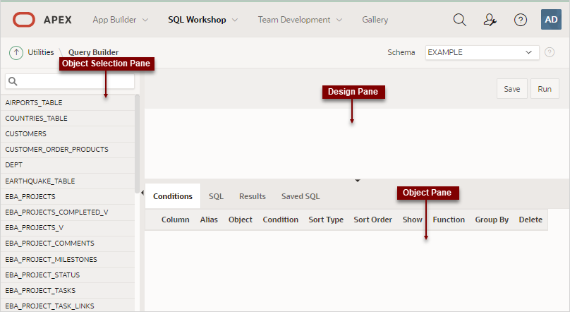

クエリー・ビルダー・ページは、次の3つのセクションに分かれています。
  • 「オブジェクト選択」ペイン: ページの左側に表示され、問合せの構築に使用できるオブジェクトのリストがあります。現行スキーマのオブジェクトのみが表示されます。
  • 「設計」ペイン: 「オブジェクト選択」ペインの右側、「条件」、「SQL」、「結果」および「保存されたSQL」の上に表示されます。「オブジェクト選択」ペインからオブジェクトを選択すると、そのオブジェクトが「設計」ペインに表示されます。
  • 「出力」ペイン: 「設計」ペインの下に表示されます。オブジェクトおよび列を選択すると、条件の作成、生成済のSQLの表示、または問合せ結果の表示を行うことができます。

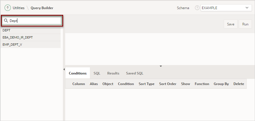

5.2.4.1 オブジェクトの検索とフィルタの適用
「オブジェクト選択」ペインを使用して、カレント・スキーマ内の表、ビューおよびマテリアライズド・ビューを検索して表示します。
オブジェクトの検索またはフィルタの適用を行うには:
  1. 作業領域のホームページで「SQLワークショップ」、「クエリー・ビルダー」の順にクリックします。
    クエリー・ビルダーが表示されます。
  2. 「オブジェクト選択」ペイン上部の検索フィールドに、大/小文字を区別しない問合せを入力します。
  3. 現在選択されているスキーマ内のすべての表またはビューを表示するには、検索フィールドを空白のままにします。

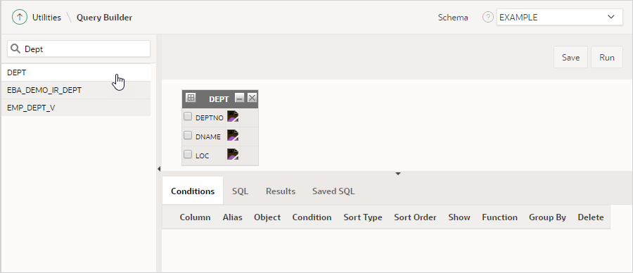

5.2.5.2 「設計」ペインへのオブジェクトの追加
「オブジェクト選択」ペインからオブジェクトを選択して、オブジェクトを「設計」ペインに追加します。
「設計」ペインにオブジェクトを追加するには:
    クエリー・ビルダーが表示されます。
  2. 「オブジェクト選択」ペインで、オブジェクトを選択します。
    選択したオブジェクトが「設計」ペインに表示されます。列名の横のアイコンは、列の型を表します。
  3. 列名の左のチェック・ボックスを選択することによって、問合せに含める列を選択します。
    列を選択すると、その列が問合せに含まれることになります。また、その列が「条件」タブに表示されます。「条件」タブの「表示」チェック・ボックスによって、列が問合せ結果に含まれるかどうかを制御します。デフォルトでは、このチェック・ボックスは選択されています。
    最初の20列を選択するには、オブジェクトの左上にある「表の処理」アイコンをクリックします。「アクション」ウィンドウが表示されます。「すべてをチェック」を選択します。
  4. 問合せを実行し、結果を表示するには、「実行」([Ctrl]+[Enter])をクリックします。
    「結果」ペインに問合せ結果が表示されます。
