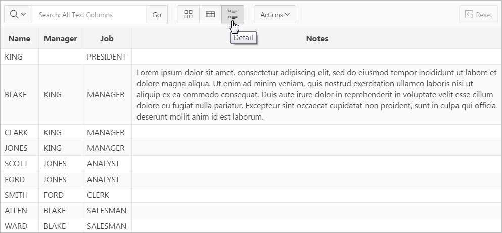

8.6.5.9.1 対話グリッドの詳細ビューについて
対話グリッドはデータの様々なビューをサポートしています。ユーザーは、ビュー選択ボタン・グループのボタンをクリックして、これらのビューを切り替えることができます。次の図に、詳細ビューが有効化され、「詳細」ボタンが選択された対話グリッドを示します。詳細ビューには、開発者が定義したHTMLマークアップを使用して列値が表示されます(次の図を参照)。
ig_detail_view.pngの説明が続きます
図ig_detail_view.pngの説明

  4. プロパティ・エディタの「属性」タブで、「詳細ビュー」グループを見つけて、次を編集します。
    1. 表示: 「オン」を選択します。
    2. 行の前: レポート行の前に表示するHTMLを入力します。
    3. 各行: 詳細ビューで各レポート行に使用するHTMLテンプレートを入力します。列名および列ラベルに#COLUMN_NAME#置換文字列を使用します。
      使用可能な置換文字列は次のとおりです。
      • &COLUMN_NAME. - 列ラベルと名前の置換文字列。
      • &APEX$ROW_ID. - 行のレコード識別子。
      • &APEX$ROW_INDEX. - レコード表示順序番号。
      次に例を示します。
      <tr><td align="right">&ENAME_LABEL.:</td><td>&ENAME.</td></tr> <tr><td align="right">&JOB_LABEL.:</td><td>&JOB.</td></tr>
    4. 行の後: レポート行の後に表示するHTMLを入力します。
