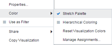

    1. ビジュアライゼーションを選択し、「メニュー」をクリックするか、右クリックします。
    2. 「色」を選択します。使用可能な色のオプションは、ビジュアライゼーションのメジャーおよび属性の設定方法によって異なります。
    3. ビジュアライゼーション色を試し、「ビジュアライゼーション色のリセット」を選択して元の色に戻すことができます。
    4. このオプションをオンまたはオフにするには、「ストレッチ・パレット」を選択します。

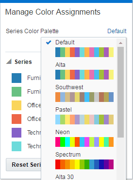

  1. カラー・パレットを変更するビジュアライゼーションを選択します。
  2. 「メニュー」をクリックするか、右クリックして、「色」を選択し、「割当ての管理」を選択します。
  3. 「系列色パレット」を見つけ、現在ビジュアライゼーションで使用されている色パレットをクリックします(たとえば「デフォルト」や「Alta」)。
  4. 可視化に適用する色パレットをリストから選択します。

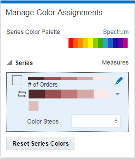

  3. メジャー列で作業している場合は、次のように操作できます。
    • メジャーに割り当てられている色を含むボックスをクリックします。メジャーに割り当てる色を色ピッカー・ダイアログから選択します。「OK」をクリックします。
    • メジャーに対する色の範囲の表示方法(たとえば、色の範囲を逆にする、別の色の範囲を選択する、色の範囲の色合いの数を指定するなど)を指定します。

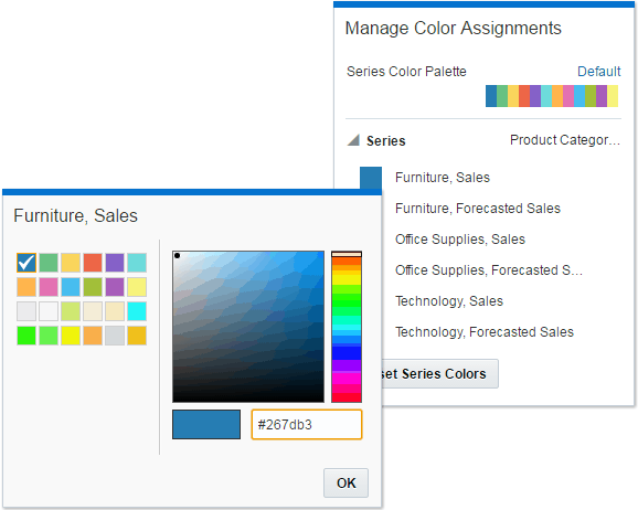

  4. 属性列で作業している場合は、変更する色の割当を含むボックスをクリックします。値に割り当てる色を色ピッカー・ダイアログから選択します。「OK」をクリックします。
