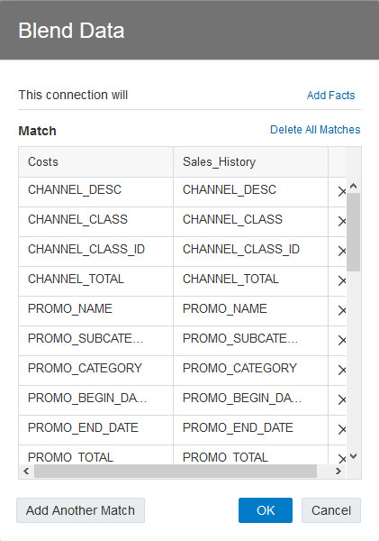

ブレンドでは共通の名前を共有し、既存のデータセットの属性と互換性のあるデータ型を持つ外部ディメンションと自動的に照合されます。
「データ・ブレンド」ダイアログ・ボックス

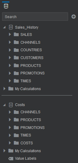

ブレンドされていないデータセットは、プロジェクトの「データ・パネル」の線で分割されます。
データセットがブレンドされていないデータ・パネル
ブレンドされていないデータセットがプロジェクトに含まれる場合、データ要素とビジュアライゼーションの間に制限が存在します。たとえば、ブレンドされていない2つのデータセットがプロジェクトに含まれている場合、一方のデータセットのデータ要素を、もう一方のデータセットのフィルタ、ビジュアライゼーションまたは計算に含めることはできません。

  5. データセット・アイコン間の数字をクリックします。
    列の一致数
  6. オプション: 列の照合を変更するには、列の名前をクリックして別の列を選択します。
    列同士が同じ名前で同じデータ型の場合は、一致する可能性があるとみなされます。設定をカスタマイズして、名前が同じでなくても明示的に選択することによって1つの列がもう1つの列と一致するように指定できます。選択できるのは、データ型が一致する列のみです。
  7. オプション: 「別の照合の追加」をクリックして、結合する列を表で選択します。
  8. オプション: 初めてアップロードするメジャーの場合は、合計や平均などの集計タイプを指定します。
  9. 「OK」をクリックします。
