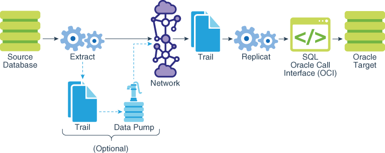

非統合Replicatについて
非統合モードでは、Replicatプロセスは標準のSQLを使用してデータを直接ターゲット・データベースに適用します。このモードでは、Replicatは次のように動作します。
  • Oracle GoldenGate証跡を読み取ります。
  • データのフィルタリング、マッピング、および変換を実行します。
  • ソース・データベースのDMLまたはDDLトランザクションを表すSQL文を作成します(コミット順)。
  • Oracle Call Interface (OCI)でSQLをターゲットに適用する。
次の図は、非統合モードでのReplicatの構成を示しています。
