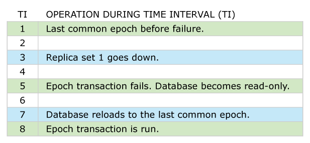

レプリカ・セットが停止し、その状態が非永続的である場合、TimesTen Scaleoutによってレプリカ・セットの停止が認識されるまで、トランザクションがデータベースに対してコミットを続けることがあります。(エポック・トランザクションの実行が失敗した後で) TimesTen Scaleoutがレプリカ・セットの停止を認識すると、失われるトランザクションの数を最小限に抑えるために、データベースが読取り専用に切り替えられます。エポック・リカバリ時には、データベースが最後に成功したエポック・トランザクションまで再ロードされ、実質上、最後に成功したエポック・トランザクションの後にコミットされたすべてのトランザクションが失われます。このシナリオでは、EpochInterval

図13-3に、8つの期間にわたって行われるアクションを示します。
エポック・トランザクションは正常にコミットされます。
エポック・トランザクションが正常に実行された後、トランザクションを続行できます。停止しているレプリカ・セット内の要素はいずれもトランザクション・ログを永続的にフラッシュできなかったため、最後に成功したエポック・トランザクションの後にコミットされたトランザクションはすべて、エポック・リカバリ後に失われます。
レプリカ・セット1は、いずれの要素も永続モードに切り替えずに停止します。
ノート:
レプリカ・セットが停止している間に、順序が増分することがあります。
データベースがまだ読取り専用に設定されていない場合、トランザクションはレプリカ・セットの停止後も続行できます。停止しているレプリカ・セット内の要素はいずれもトランザクション・ログを永続的にフラッシュできなかったため、最後に成功したエポック・トランザクションの後にコミットされたトランザクションはすべて、エポック・リカバリ後に失われます。
ノート:
「停止しているレプリカ・セットがある場合のトランザクションの動作」で説明されているように、レプリカ・セットが停止した後のトランザクションの動作は、トランザクション内の文のタイプによって異なります。
稼働していないレプリカ・セットがあるため、次のエポック・トランザクションは失敗します。TimesTen Scaleoutからすべてのデータ・インスタンスに、データベースが読取り専用になったことが通知されます。すべてのアプリケーションは、オープン・トランザクション内でDML文、DDL文またはコミット文を実行すると失敗します。ユーザーが各トランザクションをロールバックする必要があります。
ノート:
ttGridAdmin dbStatus
コマンドには、読取り専用モードまたは読取り/書込みモードであるかどうかなど、データベースの状態が示されます。 -
レプリカ・セットをリカバリまたは除去する必要があります。
停止しているレプリカ・セットをリカバリします。複数のレプリカ・セットが停止している場合、すべてのレプリカ・セットがリカバリされるか置換されるまで、データベースは読取り/書込みモードを開始できません。
レプリカ・セット内のどの要素もリカバリできない場合、レプリカ・セットを除去する必要がある場合があります。除去すると、そのレプリカ・セットのデータが失われます。「レプリカ・セットに永続的な障害が発生した要素がある場合のリカバリ」を参照してください。
一貫した方法でデータベースをリカバリしてデータ損失を一部に制限するために、データベースをアンロードしてから、最後に成功したエポック・トランザクションまで再ロードすることで、エポック・リカバリを実行します。データベースをアンロードしてから、最後に成功したエポック・トランザクションまで再ロードすると、最後に成功したエポックの後にコミットされたトランザクションがすべて失われます。
ttGridAdmin dbLoad
コマンドの詳細は、『Oracle TimesTen In-Memory Databaseリファレンス』のメモリーへのデータベースのロード(dbLoad)を参照してください。ttGridAdmin dbUnload
コマンドの詳細は、『Oracle TimesTen In-Memory Databaseリファレンス』のデータベースのアンロード(dbUnload)を参照してください。 -
新しいエポック・トランザクションが成功します。データベースが読取り/書込みに設定されます。通常のトランザクション動作が再開されます。
