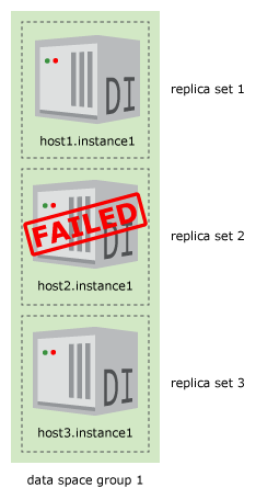

K = 1の場合の永続的な障害が発生したレプリカ・セット内の要素の除去
図13-4の例は、kが1に設定され、host1.instance1host2.instance1およびhost3.instance1という3つのデータ・インスタンスを含むように構成されている、TimesTenデータベースを示しています。host2.instance1データ・インスタンス上の要素には、永続的なハードウェア障害による障害が発生しています。
図13-4 K = 1のグリッド・データベース
図13-4の説明が続きます
「図13-4 K = 1のグリッド・データベース」の説明

障害が発生した要素をリカバリできない場合は、レプリカ・セットを除去できます。
次に例を示します。
  1. ttGridAdmin dbDistribute -evictコマンドを使用して、host2.instance1データ・インスタンス上の要素のレプリカ・セットを除去します。
  2. ttGridAdmin dbDestroy -instanceコマンドを使用して、除去されたレプリカ・セット内のこの要素のみのチェックポイントおよびトランザクション・ログを破棄します。

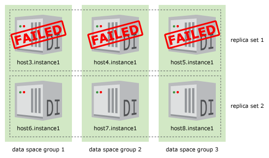

K >= 2の場合の永続的な障害が発生したレプリカ・セット内のすべての要素の除去
k >= 2で、レプリカ・セットに永続的な障害が発生した場合は、レプリカ・セットのすべての要素を同時に除去する必要があります。
図13-5に、レプリカ・セット1のどこで障害が発生しているかを示します。
図13-5 障害が発生したレプリカ・セット
図13-5の説明が続きます
「図13-5 障害が発生したレプリカ・セット」の説明
図13-5に示されている例では、レプリカ・セット1に、host3.instance1host4.instance1およびhost5.instance1データ・インスタンスに存在する要素が含まれています。このレプリカ・セットに、修復不可能な障害が発生します。ttGridAdmin dbDistributeコマンドを実行してレプリカ・セットを除去するときに、除去されるレプリカ・セット内のすべての要素のデータ・インスタンスを指定します。
% ttGridAdmin dbDistribute database1 -evict host3.instance1
 -evict host4.instance1 -evict host5.instance1 -apply
Element host3.instance1 evicted
Element host4.instance1 evicted
Element host5.instance1 evicted
Distribution map updated

Completely created elements: 8 (of 8)
Completely loaded elements: 6 (of 8)
Completely created replica sets: 3 (of 3)
Completely loaded replica sets: 3 (of 3)
Open elements: 6 (of 8)
Database database1 element level status as of Fri Feb 23 10:22:57 PST 2018
Host   Instance  Elem Status  Date/Time of Event  Message
 host3 instance1    1 evicted 2018-02-23 10:22:28
 host4 instance1    2 evicted 2018-02-23 10:22:28
 host5 instance1    3 opened  2018-02-23 07:28:23
 host6 instance1    4 opened  2018-02-23 07:28:23
 host7 instance1    5 opened  2018-02-23 07:28:23
 host8 instance1    6 opened  2018-02-23 07:28:23
host10 instance1    7 opened  2018-02-23 10:22:27
 host9 instance1    8 opened  2018-02-23 10:22:27
Database database1 Replica Set status as of Fri Feb 23 10:22:57 PST 2018
RS DS Elem Host   Instance  Status Date/Time of Event  Message
 1  1    8 host9  instance1 opened 2018-02-23 10:22:27
    2    7 host10 instance1 opened 2018-02-23 10:22:27
 2  1    3 host5  instance1 opened 2018-02-23 07:28:23
    2    4 host6  instance1 opened 2018-02-23 07:28:23
 3  1    5 host7  instance1 opened 2018-02-23 07:28:23
    2    6 host8  instance1 opened 2018-02-23 07:28:23
Database database1 Data Space Group status as of Fri Feb 23 10:22:57 PST 2018
DS RS Elem Host   Instance  Status Date/Time of Event  Message
    2    3 host5  instance1 opened 2018-02-23 07:28:23
    3    5 host7  instance1 opened 2018-02-23 07:28:23
 2  1    7 host10 instance1 opened 2018-02-23 10:22:27
    3    6 host8  instance1 opened 2018-02-23 07:28:23
% ttGridAdmin dbDestroy database1 -instance host3
Database database1 instance host3 destroy started
% ttGridAdmin dbDestroy database1 -instance host4
Database database1 instance host4 destroy started
