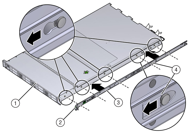

サーバーの両側に固定部品を取り付けるには、次の手順を実行します。
スライド・レール・ロックがサーバーの前にあり、取付け金具の5つのキー穴開口部が、シャーシ側面の5つの位置決めピンに合うように取付け金具をシャーシに対して配置します。 「図6.3」を参照してください。
5 つのシャーシ位置決め用ピンの頭を固定部品の 5 つの鍵穴の開口部に挿入し、固定部品を、クリップがカチッと音がして固定されるまで、シャーシの前面に向けて引っ張ります。
背面の位置決めピンがブラケットのクリップとかみ合っていることを確認します。
このステップを繰り返して、サーバーの反対側の側面に残りの固定部品を取り付けます。

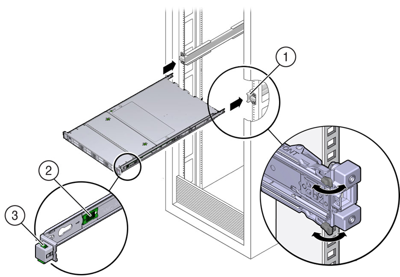

固定部品の後端が、ラックに取り付けられているスライドレール構成部品と合うようにサーバーを持ち上げます。 「図6.6」を参照してください。
固定部品をスライドレールに挿入し、固定部品がスライドレールの止め具に接触するまでサーバーをラック内に押し込みます (約 30 cm (12 インチ))。
両方の固定部品の緑色のスライドレールリリースボタンを同時に押しながら、サーバーをラック内に押し込みます。 固定部品の前面にあるスライドレールのロックがスライドレール構成部品とかみ合うまで、サーバーをラックに押し込みます。 「図6.7」を参照してください。
かみ合うと、カチッと音がします。

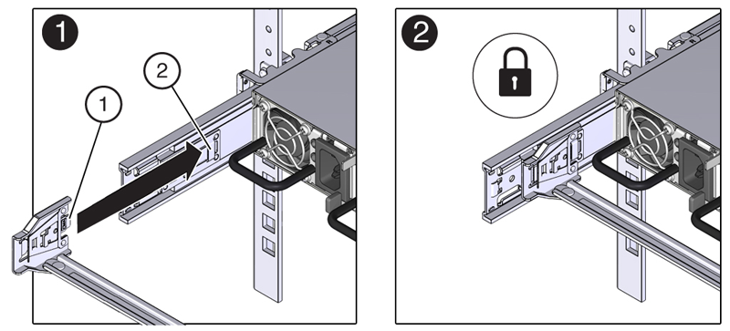

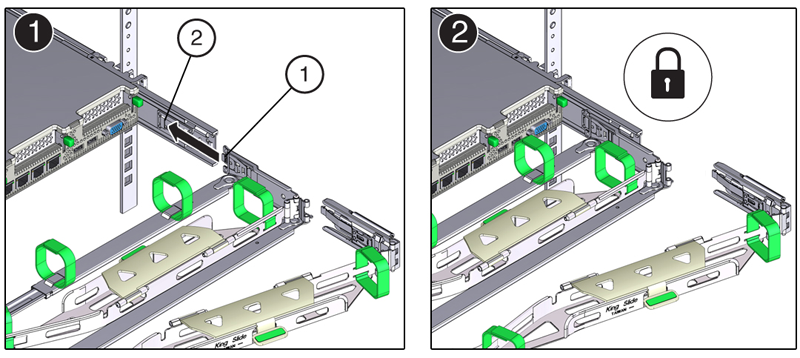

CMAコネクタaを、カチッと音がして固定されるまで、左側スライド・レールの前面スロットに差し込みます。 「図6.8」、フレーム1および2を参照してください。
コネクタAの爪(呼び出しアウト1を参照)がスライド・レールの前面スロット(呼び出しアウト2)に入ります。
前部のスライドバーの左側を静かに力を入れて引っ張り、コネクタ A が適切に固定されていることを確認します。
CMAコネクタbを、カチッと音がして固定されるまで、右側スライド・レールの前面スロットに差し込みます。 「図6.9」、フレーム1および2を参照してください。
コネクタBの爪(吹き出し番号1)がスライド・レールの前面スロット(吹き出し番号2)に入ります。
前部のスライドバーの右側を静かに力を入れて引っ張り、コネクタ B が適切に固定されていることを確認します。

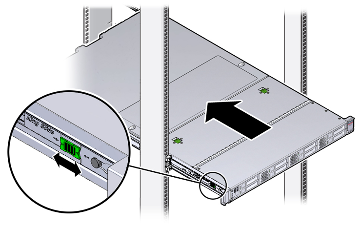

緑色の 2 つのリリース爪 (サーバーの両側に 1 つずつ) をサーバーの前面に向かって同時に引きながら、サーバーをラック内に押し込みます。 サーバーをラック内に押し込むときに、CMA が固着することなく元に戻ることを確認してください。 「図6.13」を参照してください。
注意緑色のリリース爪を引っ張るには、それぞれの爪の端ではなく中央に指を置いて、サーバーの前面に向けて爪を引っ張るように圧力をかけます。
サーバーの前面にあるスライドレールのロックがスライドレール構成部品とかみ合うまで、サーバーをラックに押し込みます。
サーバーが通常のラック位置に戻ると、カチッと音がします。

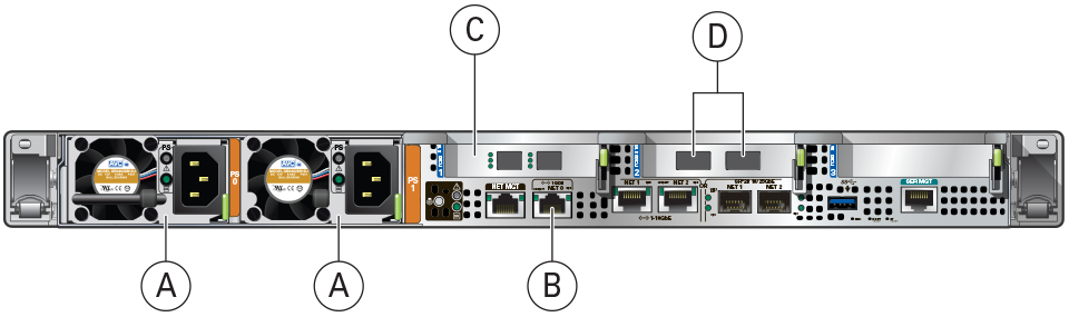

適切なラック・ユニットの取り付け前の電源とデータ・ケーブルを、拡張ノードの背面に接続します。 これらのケーブルは、利便性を考慮してラベル付けされ、「図6.14」に接続する必要があります。
表6.9 図の説明
項目
説明
A
電源
B
NET0EthernetポートC
「オプション」ファイバ・チャネルHBA
注意物理ファイバ・チャネル拡張カードは、Oracle Server X8-2またはより新しいコンピュート・ノードのオプションとして使用できます。 アプライアンス・ラックには、事前に取り付けられたファイバ・チャネル・ケーブルは含まれません。
D
内部アプライアンス・データ・ネットワーク・コネクタ
注意アプライアンスの物理ネットワーク・アーキテクチャに応じて、コネクタはInfiniBandまたはEthernetポートのいずれかになります。 各アーキテクチャ・タイプに対して、特定のサーバー・モデルを使用できます。

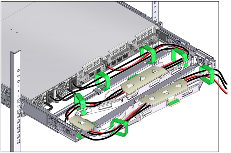

CMA ケーブルカバーを開いて、CMA のケーブル通し口にサーバーケーブルを通し、6 つのベルクロストラップでケーブルを固定します。 「図6.15」を参照してください。
固定されたケーブルが、接続されているサーバーの上部の上や底面の下に延びていないことを確認します。そうしないと、ラックからサーバーを引き出したりラックに戻したりしたときに、ケーブルがラックに取り付けられたほかの装置の邪魔になる場合があります。
注意必要に応じて、ほかの装置に接近しないように、追加のベルクロストラップを使ってケーブルを束ねてください。 追加のベルクロストラップを取り付ける必要がある場合は、CMA コンポーネントではなく、ケーブルだけをストラップで巻いてください。そうしないと、サーバーをラックから引き出したりラックに戻したりするときに CMA スライドバーの伸縮が妨げられる場合があります。

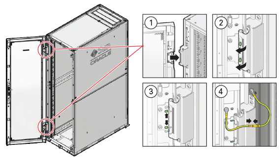

ラックの前面ドアと背面ドアを交換するには、次の手順を実行します。
ドアを持ち上げて所定の位置に持ち上げ、ドア上のピンをキャビネット上のスリーブに合わせます(1)。
上部のヒンジで、2つのスタブをヒンジの中心から離します(2)。 ピンが所定の位置にスナップします(3)。 下部のヒンジと同じようにします。
ほかのラック・ドアを再度取り付けるには、これらのステップを繰り返します。
すべてのドアにあるすべてのアース・トラップを再接続します(4)。
ドアを閉じます。 オプションで、ドアをロックします。
これらのステップは、「図6.1」で説明されています。
ドアは重量があります。 もう一方の人がヒンジチング・メカニズムを動作させている間、ユーザーがドアを支えている状態にしておきます。 ヒンジが損傷しないように、ステップは慎重に、正しい順序で実行してください。
