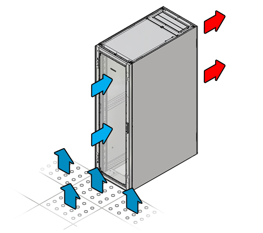

冷気を入れるためにラックの正面に穴の開いたタイル(約400CFM/タイル)を使用します。 タイルから冷気がラックに流れていれば、ラックの正面に任意の順序でタイルを配置できます。 冷気の循環が不十分なため、システム内で温度が上昇する可能性があります。 床タイルの推奨数は、次のとおりです。
最大20個のコンピュート・ノードを持つOracle Private Cloud Applianceの4つのフロア・タイル(フル・ロード)
最大16個のコンピュート・ノードを持つOracle Private Cloud Applianceの3つのフロア・タイル(半分がロードされます)
8つのコンピュート・ノードを持つOracle Private Cloud Applianceの1つのフロア・タイル(クオータ負荷)
「図2.1」には、16を超えるコンピュート・ノードを持つOracle Private Cloud Applianceのデータ・センターにフロア・タイルが一般的にインストールされています。
