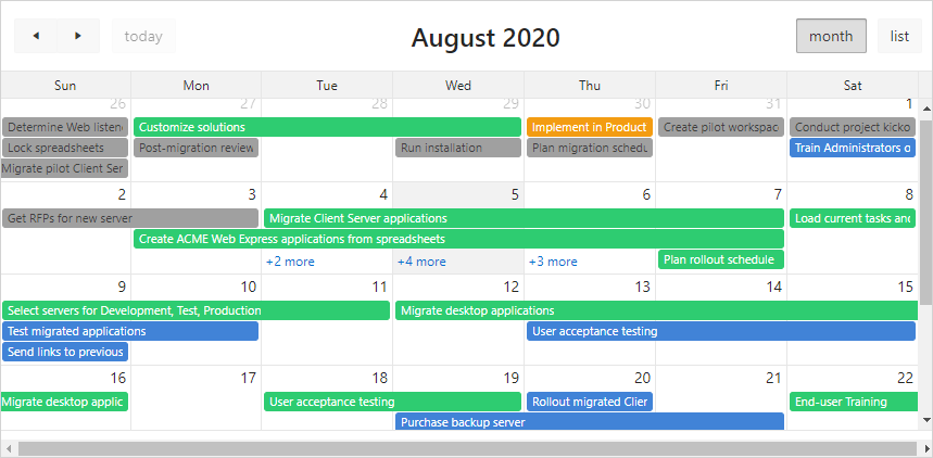

指定した表またはSQL問合せをベースとするカレンダを作成できます。作成プロセス中、日付列と表示列を選択するプロンプトが表示されます。適切なユーザー・インタフェースと様々な追加機能が提供されるため、すべてのレガシー・カレンダを最新カレンダに変換することをお薦めします。
Calendar
カレンダ・オプションでは、次のことがサポートされます。
  • 複数ビューでのカレンダ・イベントのレンダリング(「月」、「週」、「日」または「リスト」)。
  • 期間ベース・イベントおよび期間ベースでないイベントのレンダリング。
  • イベントを異なる日付にドラッグ・アンド・ドロップすることによって開始日および終了日を変更する機能。ドラッグ・アンド・ドロップは、ローカル・データ・ソース(つまり、参照されるデータベース・スキーマのデータベース・オブジェクト)でのみサポートされ、Googleカレンダなどの外部データ・ソースではサポートされません。
  • イベントの長さをサイズ変更したり、終了日を変更することによって期間を変更する機能。
  • フォームを使用し、イベントまたは空のカレンダ・セルのいずれかをクリックすることによって、カレンダの新規イベントを編集または追加する機能。
  • Webサービス・コールまたはGoogleカレンダ・フィードを使用した外部ソースからのイベントのレンダリング。
  • 単一または複数の行でイベント・タイトルをレンダリングする機能。
  • 様々なCSSクラスを使用して、開発者は様々なイベント・タイプに様々なスタイルを選択できます。
  • PDFの印刷可能な書式でイベントをダウンロードする機能
  • イベントを共有する複数の形式(iCal、CSV、XML)のサポート。
  • 各イベントの詳細を簡単に確認できるように、月次/週次/日次ビューにツールチップを追加する機能。

10.2.2 サンプル・カレンダ
「サンプル・カレンダ」サンプル・アプリケーションで、サンプル・カレンダを表示します。
サンプル・アプリケーションは、特定の機能を強調するように設計されています。また、特定の機能を利用する方法についての開発者ガイドとして機能することを目的としています。「サンプル・カレンダ」サンプル・アプリケーションの「月次カレンダ: プロジェクト」を次に示します。
このカレンダの機能は次のとおりです。
  • 前へ - 前月にナビゲートします。
  • 次へ - 翌月にナビゲートします。
  • 月 - すべての順序の月次ビューを表示します。
  • リスト - すべての順序のリストを表示します。
