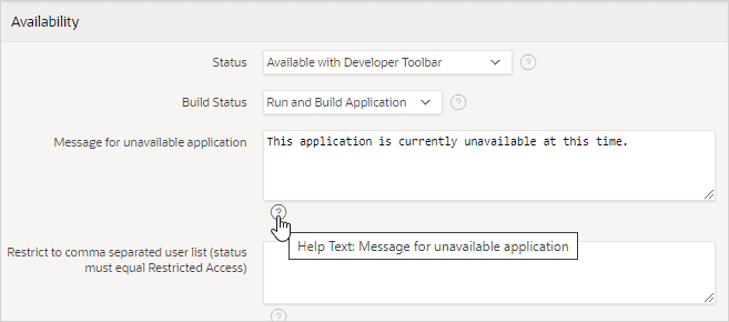

2.8.4.1 Oracle Application Expressでのフィールドレベル・ヘルプの表示
Oracle Application Expressのほとんどの選択リスト、チェック・ボックス、アイテムおよびフィールドには、フィールドレベル・ヘルプがあります。
フィールドレベル・ヘルプを表示するには:
  1. 情報が必要な属性にナビゲートします。
    Oracle Application Express内のほとんどの属性には、フィールドレベル・ヘルプが含まれています。フィールドレベル・ヘルプを含む属性には、疑問符(?)の形をしたライト・グレーのアイコンが表示されます。アイコンの上にカーソルを置くと、ツールチップ、ヘルプ・テキスト....が表示されます
  2. フィールドレベル・ヘルプを表示するには、「ヘルプ・テキスト」アイコンをクリックします。
    ヘルプ・ウィンドウが表示されます。
