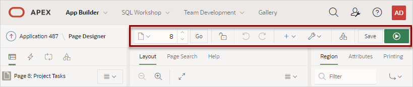

「ページ・セレクタ」は、ページ・デザイナ・ツールバーの最初のコントロールで、カレント・ページ番号を表示します。「ページ・セレクタ」を使用して、カレント・アプリケーション内のページを検索します。

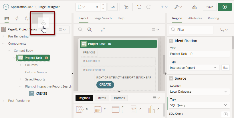

7.3.3 ペイン間のタブのドラッグ・アンド・ドロップ
デフォルトでは、ページ・デザイナには、1つ以上のタブを含む3つのペインが表示されます。ペイン内またはペイン間でタブをドラッグ・アンド・ドロップするには、ペインのヘッダー(またはアイコン)を選択してドラッグし、新しい位置にそれをドロップします。デフォルト表示に戻すには、ページ・デザイナ・ツールバーの「ユーティリティ」をクリックし、「レイアウト」→「レイアウトのリセット」を選択します。
ページ・デザイナ内でタブをドラッグ・アンド・ドロップするには:
  1. ページ・デザイナでページを表示します。
    1. ワークスペースのホームページで、「アプリケーション・ビルダー」アイコンをクリックします。
    2. アプリケーションを選択します。
    3. ページを選択します。
    ページ・デザイナが表示されます。
  2. タブ・ヘッダー(またはアイコン)を選択してドラッグし、新しい位置にそれをドロップします。
    次の例では、左ペイン内で、「ページ共有コンポーネント」タブが選択されて移動しています。
  3. デフォルト表示に戻すには:
    1. ページ・デザイナ・ツールバーで、「ユーティリティ」をクリックします。
    2. 「レイアウト」→「レイアウトのリセット」を選択します。

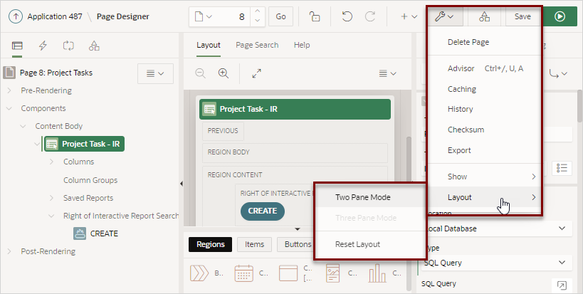

7.3.4 3ペイン・モードと2ペイン・モードの切替え
ページ・デザイナ・ツールバーの「ユーティリティ」メニューの「レイアウト」オプションを使用して、ペイン・モードを切り替えます。「3ペイン・モード」(デフォルト)では、左ペイン、中央ペインおよび右ペインが表示されます。「2ペイン・モード」では、中央ペインと右ペインのみが表示されます。「2ペイン・モード」にアクセスする標準的なユースケースは、「レンダリング」ツリーとプロパティ・エディタのみを表示する必要がある場合です。デフォルト表示に戻すには、ページ・デザイナ・ツールバーの「ユーティリティ」をクリックし、「レイアウト」→「レイアウトのリセット」を選択します。
ページ・エディタのペインの非表示と表示を切り替えるには:
    2. アプリケーションを選択します。
    3. ページを選択します。
    ページ・デザイナが表示されます。
  2. ページ・モードを選択するには:
    1. ページ・デザイナ・ツールバーで、「ユーティリティ」をクリックして「レイアウト」をクリックします。
      「レイアウト」メニューには、「2ペイン・モード」、「3ペイン・モード」および「レイアウトのリセット」の3つのオプションがあります。
    2. 「レイアウト」から次のいずれかを選択します。
      • 2ペイン・モード: 中央ペインと右ペインのみを表示します。
      • 「3ペイン・モード」(デフォルト): 左ペイン、中央ペインおよび右ペインが表示されます。
  3. デフォルト表示に戻すには:

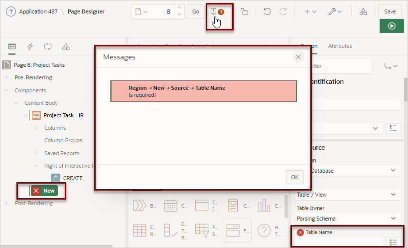

  5. ページ・デザイナでは、次に行う処理が示されます。エラーがある場合は、「メッセージの表示」アイコンがページ開発者ツールバーに表示されます。
    1. ページ・デザイナ・ツールバーの「メッセージの表示」アイコンをクリックします。
      「メッセージ」ダイアログに、対処する必要があるエラーが表示されます。
    2. エラーを選択すると、プロパティ・エディタの関連する属性がハイライトされます。

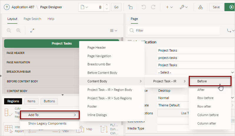

7.3.7 ギャラリ・コンテキスト・メニューを使用したコンポーネントの追加について
ギャラリからコンポーネントをドラッグ・アンド・ドロップする以外に、ギャラリでコンポーネントを右クリックしてコンテキスト・メニューを表示することもできます。各コンテキスト・メニューには、コンポーネントを追加できる実際の位置を示す「追加先」オプションがあります。この例では、開発者は、コンテンツ本体リージョンの前に新しいレポートを追加しています。
