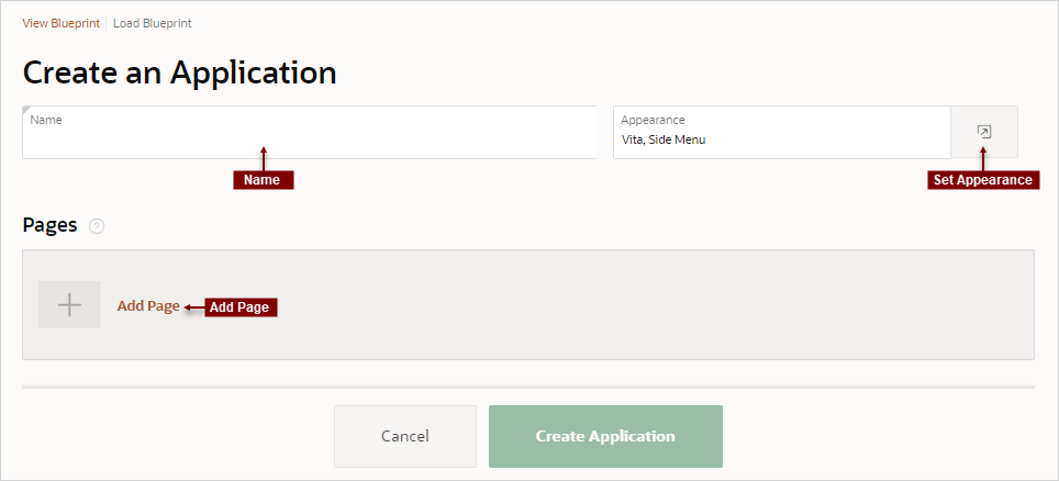

  1. ワークスペースのホームページで、「アプリケーション・ビルダー」アイコンをクリックします。
  2. 「作成」ボタンをクリックします。
  3. 「新規アプリケーション」をクリックします。
    アプリケーションの作成ページが表示されます。
  4. 「名前」で、開発者がアプリケーションを識別するための名前を入力します。
  5. 「外観」で、デフォルトを受け入れるか「外観の設定」をクリックして変更します。
    「外観」ダイアログでは、次を構成します。
    • テーマ・スタイル - アプリケーションの表示に使用するデフォルトのテーマ・スタイルを選択します。
      ヒント:
      スタイルは、事前定義された別のスタイルに変更するか、生成後に変更できます。スタイルを変更するには、アプリケーションを実行して開発者ツールバーの「テーマ・ローラー」をクリックします。
    • ナビゲーション - ナビゲーション・メニューのタイプを選択します。オプションは次のとおりです。
      • サイド・メニュー - 画面の横に、ナビゲーション・ツリーをレンダリングします(使用していないときは閉じることができます)。
      • トップ・メニュー - アプリケーション・ヘッダーのメニュー・バーとしてナビゲーションをレンダリングします。
      • メガ・メニュー - すべてのナビゲーション・アイテムを一度に表示する、縮小可能なフローティング・パネル内にナビゲーションをレンダリングします。
    • アプリケーション・アイコン - 「新規アイコンの選択」をクリックしてアイコンを変更します。選択内容は、アプリケーションのホームページに表示されます。
    • 「変更の保存」をクリックします。
  6. ページを追加するには、「ページの追加」をクリックし、目的のページ・タイプを選択します。ユーザー・インタフェースは、選択したページ・タイプによって異なります。
    作成したページは、「ページ」の下に表示されます。
    既存のページを次のように編集できます。
    • ページの順序を変更します。ページがアプリケーションで表示される順序を変更するには、「ドラッグしてページの並替え」アイコンをクリックしたまま、リスト内の新しい位置にドラッグ・アンド・ドロップします。
      ホームページは常に最初に表示され、順序は変更できません。管理ページの場合は、ページの順序によって、管理ページの「アプリケーション管理」リストに表示される順序が決まります。
    • ページを編集します。ページを編集するには、「編集」をクリックします。ダイアログで属性を編集し、「変更の保存」をクリックします。
    • ページを削除します。ページを削除するには、「編集」をクリックし、「削除」をクリックします。

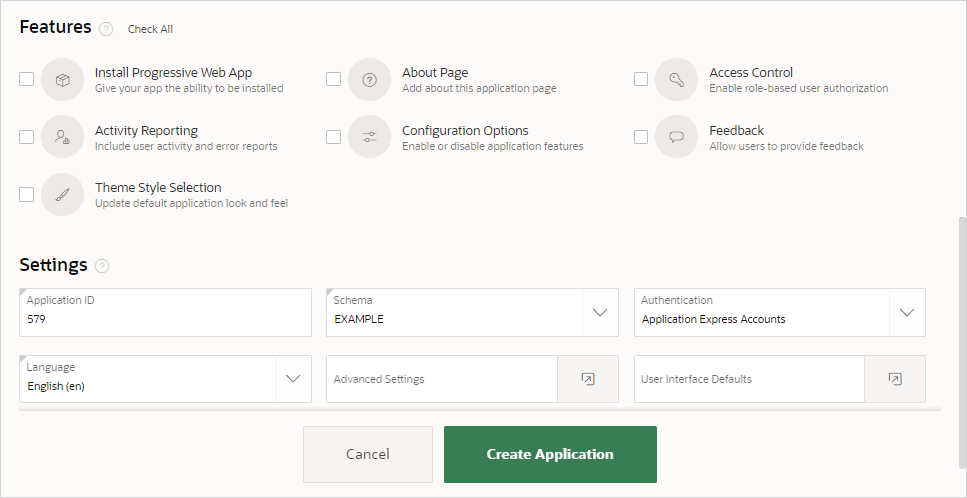

  7. 「機能」で、アプリケーションに含める機能を選択します。
    「機能」は、アプリケーション・レベルの機能を提供し、アプリケーションごとに1回のみ追加できます。さらに学習するには、ヘルプを参照してください。すべての機能を選択するには、「すべてをチェック」をクリックします。
  8. 「設定」で、次のステップを実行します。
    1. アプリケーションID: アプリケーションの一意の数値識別子を入力します。このフィールドには、自動的に生成された識別子がデフォルトで含まれています。3000から9000の範囲のアプリケーションIDは、Oracle APEXの内部使用向けに予約されています。
    2. スキーマ: このアプリケーションで使用するデータベース・オブジェクトを格納するデータベース・スキーマを選択します。各アプリケーションは、すべてのSQLを特定のデータベース・スキーマとして解析することで、権限を取得します。
    3. 言語: アプリケーションで使用されるプライマリ言語。プライマリ言語を変更するには、「言語の選択」アイコンをクリックします。
    4. 認証: アプリケーションに対するユーザーの認証方法を選択します。
    5. 詳細設定: 「詳細設定」の横にあるアイコンをクリックして、アプリケーション定義の設定、プリファレンスとセキュリティおよびグローバリゼーション属性を編集します。さらに学習するには、ヘルプを参照してください。
    6. ユーザー・インタフェースのデフォルト値: アイコンをクリックして、このアプリケーションにユーザー・インタフェースのデフォルト値を適用します。
  9. 「アプリケーションの作成」をクリックします。
