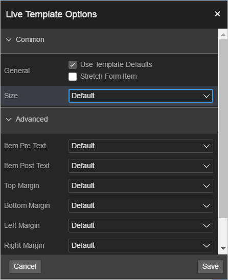

11.3.6.3.3 ライブ・テンプレート・オプションを変更するためのクイック編集の使用
「ライブ・テンプレート・オプション」ダイアログを使用して、ページをリフレッシュすることなくコンポーネントのテンプレート・オプションを変更できます。
開発者は、実行時開発者ツールバーのクイック編集を使用して、「ライブ・テンプレート・オプション」ダイアログにアクセスすることもできます。開発者は、「ライブ・テンプレート・オプション」ダイアログを使用して、ページをリフレッシュすることなくコンポーネントのテンプレート・オプションを変更できます。
ライブ・テンプレート・オプションにアクセスするには:
