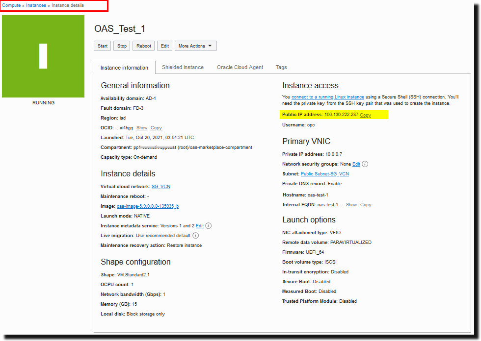

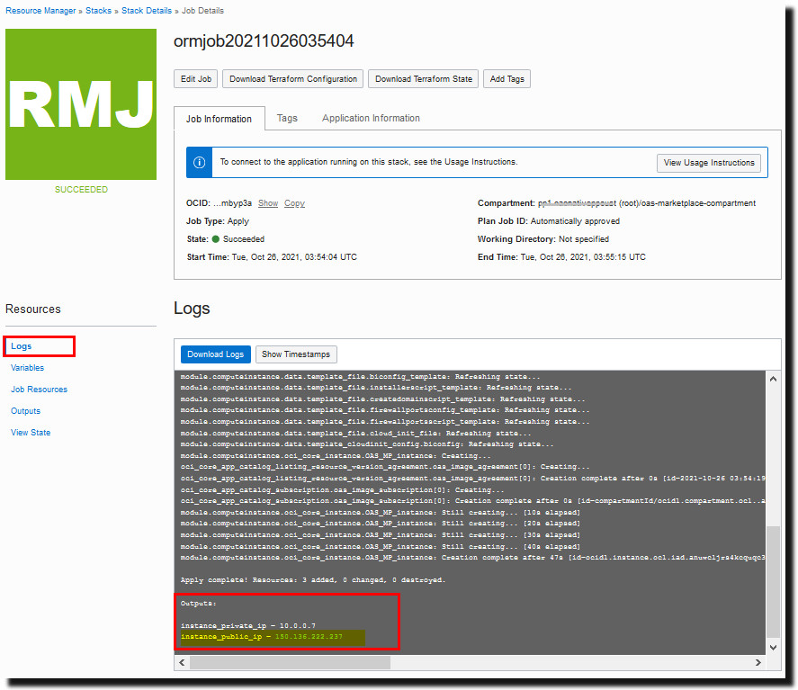

Oracle Analytics Serverコンピュート・インスタンスのパブリックIPアドレスはどこにありますか。
パブリックIPアドレス(使用可能な場合)は、次の場所にあります。
  • スタック・ジョブ・ログタブ: パブリックIPアドレスがログの最後にある「出力」セクションに表示されます。
    oas_oc_ip_sj_logs.jpgの説明が続きます
    図oas_oc_ip_sj_logs.jpgの説明
  • スタック・ジョブ出力タブ: パブリックIPアドレスがジョブの「出力」セクションに表示されます。
    oas_oc_ip_sj_output.jpgの説明が続きます
    図oas_oc_ip_sj_output.jpgの説明
  • 「コンピュート・インタンスの詳細」ページ: Oracle Analytics Serverをデプロイしたコンパートメントに移動し、コンピュート・インスタンスを検索します。パブリックIPアドレスがコンピュート・インスタンスの「インスタンス・アクセス」セクションに表示されます。
    oas_oc_ip_inst_detail.jpgの説明が続きます
    図oas_oc_ip_inst_detail.jpgの説明
