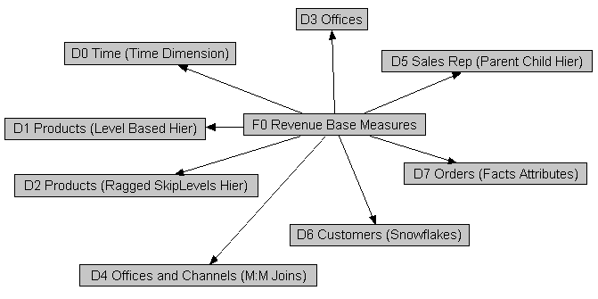

ビジネス・モデルとマッピング・レイヤーの表は、ファクト表またはディメンション表として明示的に指定されるわけではありません。Oracle BIサーバーでは、結合の1の側の表がディメンション表として扱われ、結合の側の表がファクト表として扱われます。
この図は、ビジネス・モデル図におけるファクト表への多対1結合を示しています。ビジネス・モデル図では、すべての結合は、Fact-Pipeline表から発する(1方向の)矢印を持っており、その表を指す結合はありません。ビジネス・モデルにおけるこの例は、管理ツールでリポジトリを開き、ファクト表を右クリックし、「ビジネス・モデル図」を選択し、次に「図全体」を選択します。

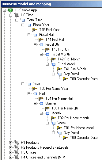

複数の階層を持つディメンションについて
ディメンションに複数の階層が含まれる場合があります。複数の階層を持つディメンションは必ず、同じリーフ表で終わる必要があります。
たとえば、Timeディメンションには多くの場合、暦年を表す階層と会計年度を表す階層があります。
この図は、Oracle BI管理ツールのビジネス・モデルとマッピング・レイヤーに表示された、複数の階層を持つディメンションを示しています。
mult_hier.gifの説明が続きます
図mult_hier.gifの説明
