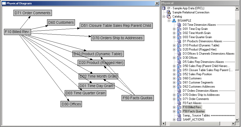

いくつかの論理スターおよびサブジェクト領域を最初に定義している場合、リポジトリをMUDプロジェクトに分割するほうが容易なため、始めにフェーズIに必要な物理モデルを開発します。物理モデルに、物理表と結合にとって意味のある名前の別名が含まれていることを確認します。独自のローカル・テスト・データソースの接続プールの詳細も含まれます。
この図は、イニシアティブSの物理モデルを示しています。

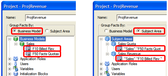

AdamはOracle BI管理ツールでマスターOracle BIリポジトリを開き、「プロジェクト」を選択します。ここで、彼はプロジェクト・マネージャで、「新規プロジェクト」を選択します。彼はこのプロジェクトに「ProjRevenue」という名前を付けてから、プロジェクトの中央の論理ファクト表を選択します。リストの一番上のオブジェクトが開き、論理ファクト表が表示されます。また、論理ファクト表が属するビジネス・モデルごと、またはサブジェクト・エリアごとにまとめて表示することもできます。
この図は、Adamが論理ファクト表を表示できる様々な方法を示しています。
Adamは、サブジェクト領域のグループを使用して同じファクト表を選択できた可能性もありますが、便宜上、ビジネス・モデルごとにファクトをグループ化することに決めます。彼はこのプロジェクトに指定されたファクト表、さらにデフォルトのアプリケーション・ロールおよびサブジェクト・エリアを追加します。カスタムで定義されたアプリケーション・ロール、ユーザー、変数または初期化ブロックはまだないため、それらをプロジェクトに追加することはできません。Adamは、2番目のプロジェクトのProjQuotaでもこの処理を繰り返します。

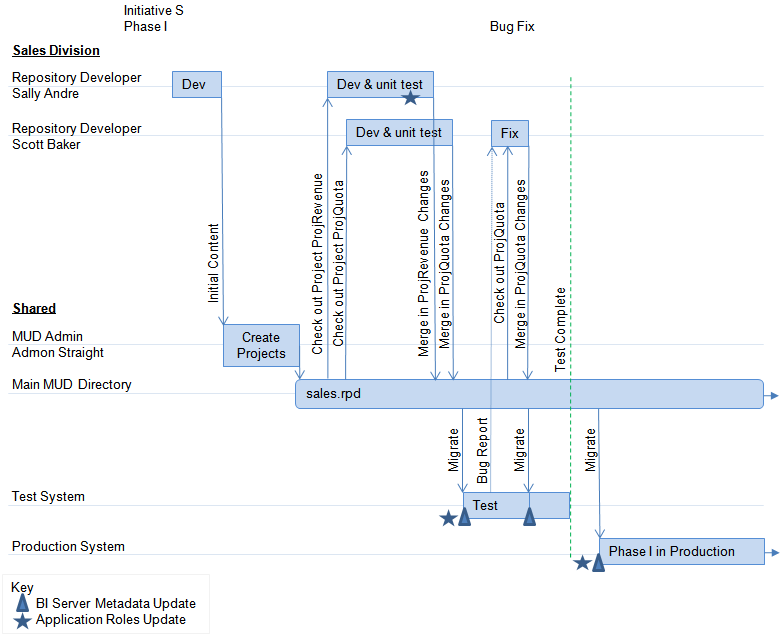

フェーズIの概要
この図は、架空の会社例についてフェーズIの並列のアクティビティを示しています。
